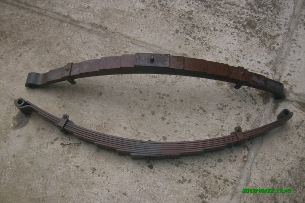

Re: Gdje naći materijal za luk u zadru ?
siga je napisao/la:te letvice su oko 20 kn komad (perfecta dreams) ali bi bilo dobro na vanjsku stranu (vlačna zona) staviti tanki sloj fiberglasa, znači kupiti staklenu bandaž traku za knauf i zalijepiti je tankim slojem epoxija (možda čak u dva sloja) i završiti tankkim slojem epoxija
Nema potrebe lijepiti pleksiglas.
Za slabiji luk dovoljna je jedna duža letvica.
Za malo jači dodati s unutrašnje strane još jedan sloj ,tj kraću letvicu.
Za još jaču dodati 3 ...itd.
Uglavnom, na način prema slici:
Samo obrnuto.
