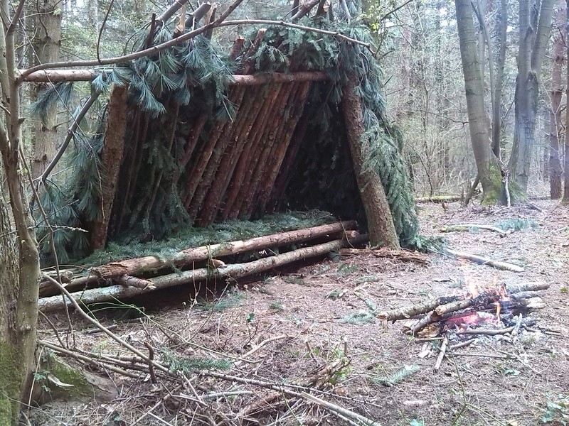

Vidim nitko ne komentira pa ću ja malo podržati temu...Prije svega svaka čast na trudu i volji!
Skrenuo bih pažnju na nekoliko sitnica koje bih osobno malo drugačije izveo;
-ležaj bih napravio još višim (otprilike da je gornja razina na cca 40cm), to se jednostavno napravi dodavanjem još dvije poprečne motke na prve dvije uzdužne motke. Ugodnije je za sjediti. Imam običaj u taj prostor ispod nagurati dugačkih komada drveta za loženje, koje onda iz ležanja guram u vatru tijekom noći. Također, čini mi se da će na taj način više topline ući ispod ležaja, pa će biti i ugodnije spavati. Ispod je fotka na kojoj se vidi kako su dvije gornje uzdužne motke nešto malo deblje od onih unutar ležišta što ostavlja središnji prostor ležišta malo nižim što je odlično za popunjavanje iglicama, suhom travom...

Pozdrav cijenjeni kolega djomla
Ako pratis moj rad onda ces skuzit da inace idem cijek bar 40ak cm od tla. Evo fotka:
Ali to kad imam vremena i materijala za vece skloniste poput ovog na slici. Leanto klasicni s ovolikim uzdignucem trazimvise materijala i kut samo krova je problem u slucaju snijega lli kise jer je kut previsok (naucio na svojoj pogresci). Tako da inace uvijek stavljam jos jednu gredicu s donje strane krova da smanji kut samo krova i omoguci da se mogu dublje zavući u sklonište.
Što se tiče sjeće u pravu si. Samo mi je dul nezgodno radit po 45 odozdo. Zato ga radim pod par stupnjeva jer mi je dosta praktičnije i zgodnije.
