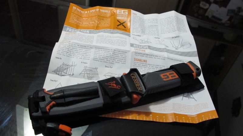

dakle danas sam u pauzi zbrisao s posla da bi preuzeo u zagrebačkoj ispostavi navedeni nož. nakon vrčenja po prstima u trajanju od 2 sata i foto sešna do ovih sam zaključaka došao. napominjem da s dotičnim alatom još nemam nikakva praktična iskustva i da će zadaci poput battoninga, bacanja, zabijanja čavli pomelom, otvaranja konzervi, pretvaranja i korištenja kao koplje biti odrađeni u sljedečim mjesecima, pa i na forumaškim okupljanjima.
već kada sam prije godinu dana prvi puta taj nož imao u rukama prokomentirao sam da ne mogu vjerovati koliko je to "u tom cjenovnom rangu" solidno odrađen projekt. već na prvu mi se svidio znatno više nego beyley, od kupovine ili testiranja me odbila činjenica da se tada ta verzija noževa isporučivala samo sa iritantnim i meni u šumi neupotrebljivim zubima.

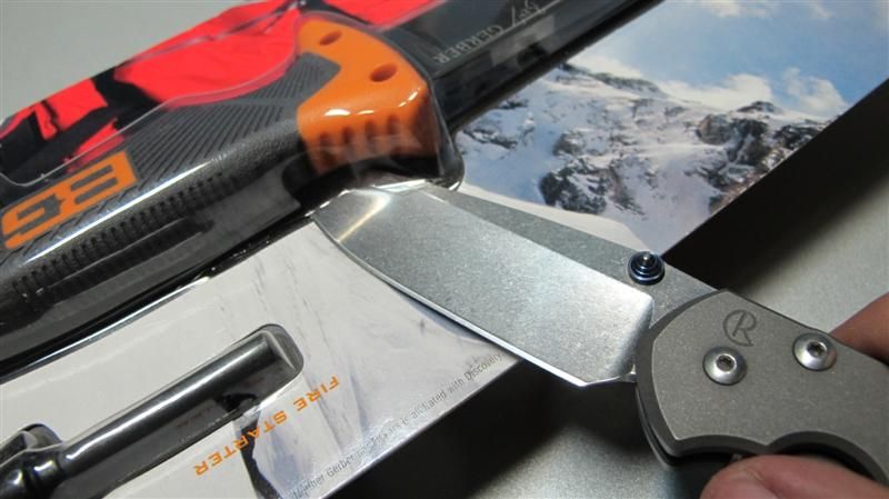

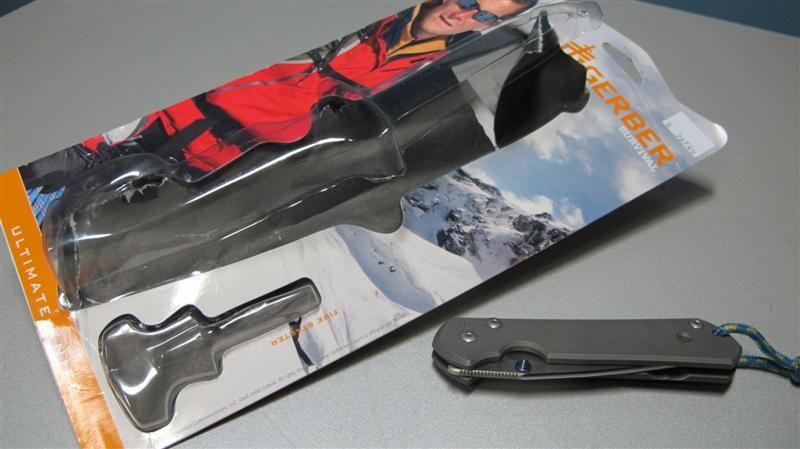

evo danas ispred objektiva mog fotića prvi puta držim bezzubi bearov nož i on u jeftinom i nepraktičnom blister packu izgleda ovako.
ipak razumljivo i je da je nož tako pakiran jer se ipak radi o jeftinijem survival alatu čiji materjali nisu potpuno otporni na hrđu, kako se svugdje u svijetu taj nož nudi čak i po samoposlugama i među grincegima razumljivo je da je nož bilo potrebno hermetički zatvoriti.
na ambalaži je već vidljivo na koju klientelu artikli ove gerberove linije ciljaju. na izviđače i mlađe planinare, ribiće, sve one klince koji su prošlih godina gutali bearove video uradke.
paradoks da jedan od najcjenjenijih foldera osobađa ispod staklenog zvona pandorinu kutiju jedan od najpljuvanijih noževa desetljeća.
potrebno je paziti da se prilikom otvaranja-rezanja ambalaže ne zarežu dijelovi futrole od kordure.
nakon raspakiravanja evo što nam ostaje za ponijeti sa sobom u divljinu.

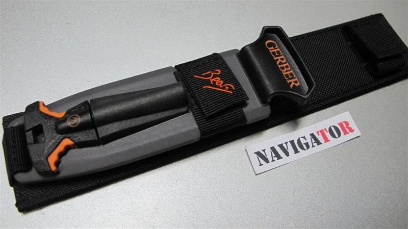

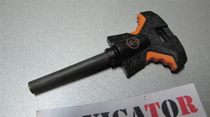

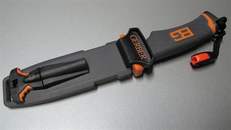

da se ne radi o skupom artiklu besprijekorne završne obrade najprije sam zaključio po firestellu koji je malo spiganog štapića. ipak ta mu greška ne umanjuje funkcionalnu vrijednost, i takav milimetar spigan solidno baca iskru. taj mi se štapić na filmićima koje sam o ovome nožu gledao učinio pre tanak i pre kratak. ovako pod prstima se čini primjeren zadatku i ne vjerujem da će na terenu iznevjeriti.

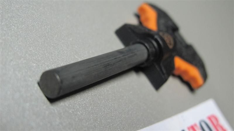

firesteel je praktično smješten na samu futrolu noža i na zvučni klik sjeda u ležište. ovakvo se na prvu rješenje čini odlično i volio bi da takvo mišljenje opravda i nakon dužeg korištenja. moje bi se mišljenje moglo promijeniti ako ustanovim da plastika od koje je cijeli sistem napravljen nije dorasla zadatku pa da se klik izlizao, tada bi se firesteel mogao kod nošenja noža i zapinjanja za granu izgubiti a vatra nam je itekako bitna, pogotovo ako je nemamo.

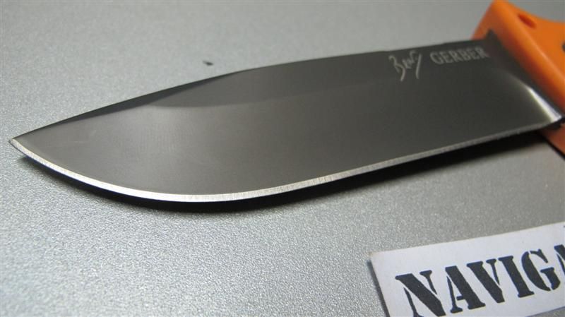

samo nož je po meni koncepcijski odlično napravljen, drop point oštrica dovoljno je robustna i u leđima mjeri respektabilnih 5mm. čelik oštrice je u cijelome ovome konceptu naj veća nepoznanica. mogućnosti koje se nude na netu su 440A, 8cromo13mov, 420HC.
niti jedan od ovih čelika ne briljira u performansama ali ako pogledamo u cijenovnu kategoriju u koju nož spada to je neka realnost. za utjehu, u praktičnim performansama na terenu po mojemu iskustvu razlika između najboljeg i najlošijeg čelika u industriji ozbiljnih noževa, dakle razlika u korištenju i njihovom održavanju(oštrine) ne prelazi 10% i samo vrlo učen nožoljubac s puno sati rada s oštricama na terenu će tu razliku moći primjetiti.
oštrica je hollow grindana što po meni nije idealno za nož koji je namjenjen survivalu, nije pogodna za pajseriranje i kopanje ali je vrlo jednostavna zapravo najjednostavnija na terenu za održavanje oštrine. bez obzira od kojeg je ova oštrica čelika siguran sam da će u prvim minutama rezati drastično bolje od bilo kojega barka ili falka sa convex grindanim oštricama. OK fallkovi i barkovi će umjereno bolje rezati punooo dulje nego ovaj bear knife.

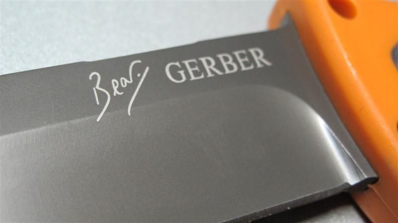

kako na oštrici nema nikakvih podataka o vrsti čelika kao i na većini gerbera(to je bedasto) ali ovdje je oku daleko prepoznatljiviji bear-gerber logo.
ručka noža je najsličnija novim morinim modelima ručki u kombinaciji ugodne mekanije gume i ludo izdržljive plastike. meni su te nove morine ručke kao i ova bearova pre velike i nisam njihov ljubitelj. smeta me onaj predefinirani utor za prst no većini će siguran sam biti odlična, večini pašu i ove nove morine ručke a meni ne(imam male šake).

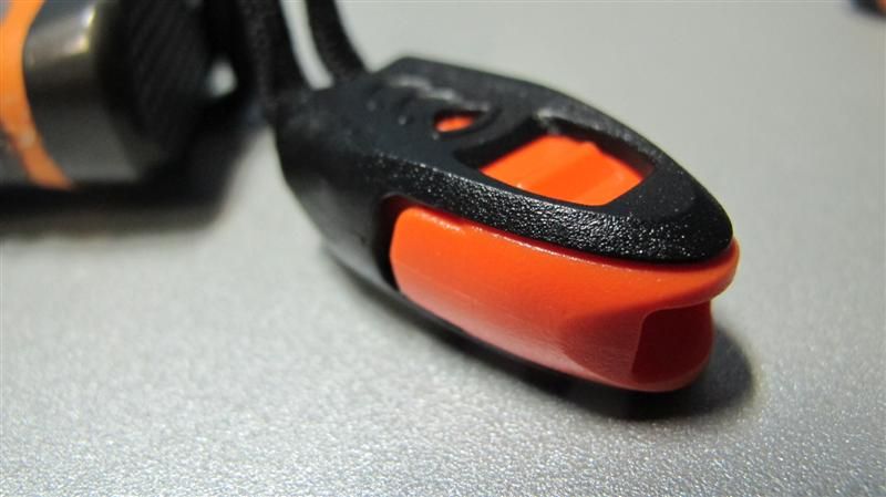

za ručku je uzicom pričvršćena fantastična mikro fućkaljka, obavezno će se jednom preseliti u moj SDN. kad sam prvi puta u nju puhnuo zvuk je bio neartikulirani šuškav, činilo se i u sebi sam prokomentirao ma gle krama, ali kad sam malo jače kroz nju puhnuo, pročistila se od zaostalih komadića srhova plastike i zatutnjala da su mi bublnjići skoro exsplodirali. na poslu su do mene dotrčale ekipa iz susjednih montaža(a montaže su nam i zvučno izolirane). dakle fućkaljka radi odlično.

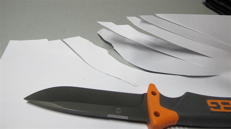

malo trčim pred rudo, nisam se osvrnuo na finiš i oštrinu noža koja itekako pokazuje o kojemu se rangu i finoći završne obrade ovdje radi. dakle kada općenito pogledamo linije oštrice kuteve grindova, preciznost izrade vrha noža, simetričnost kontura oštrice dakle kada na umu imamo sve to, čini nam se da u rukama držimo veliki sanrenmu proizvod. najbliže je tome bearova završna obrada. sekundarna je oštrica grindana pod odličnim kutem, rekao bi pod oko 19-20 stupnjeva, no njezina završna obrada baš i nije neko ludilo. nož je za moje pojmove vrlo umjereno oštar da ne kažem umjereno tup. u rangu sa Ka-barima, ontarijima, i ostalim gerberima.
papir može rezati bez većih problema ali osjete se nepravilnosti i razlike u oštrini između susjednih dijelova reznog brida.
vjerujem da će 5-6 poteza po keramici i malo na strop učiniti ovu oštricu oštrom poput britve. mislim da će to biti stvarno lak zadatak upravo zbog po mojim kriterijima adekvatnih kuteva grindova koji nož guraju u kategoriju dobrog slajsera a ne pajsera.

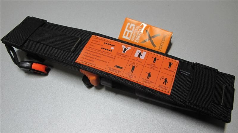

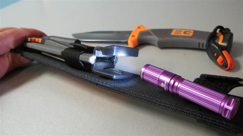

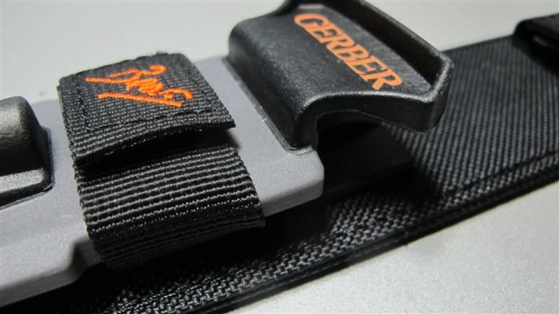

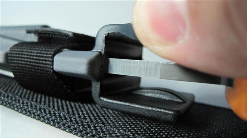

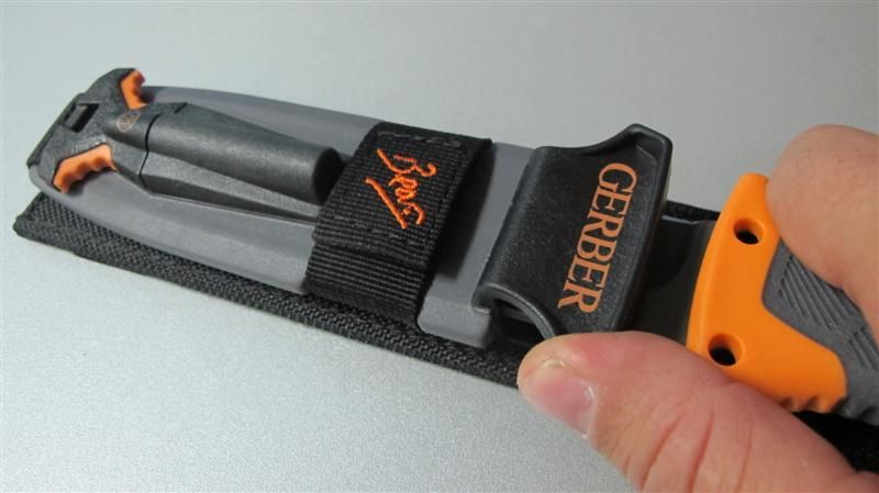

po meni jedna od svjetlijih točaka ovoga koncepta je njegova futrola koja je krajnje maštovito i praktično napravljena i iznimno kvalitetno za svoj cjenovni rang. mislim da je razlog tome publika kojoj je nož namjenjen, dakle klinci koji još nemaju razvijenu svijest o oštrim alatima. dakle futrola ovdje ima itekako bitno značenje možda bitnije i od same oštrice.
rado bi upravo ovakav koncept futrole vidio i na mojim omiljenim fallkovima.

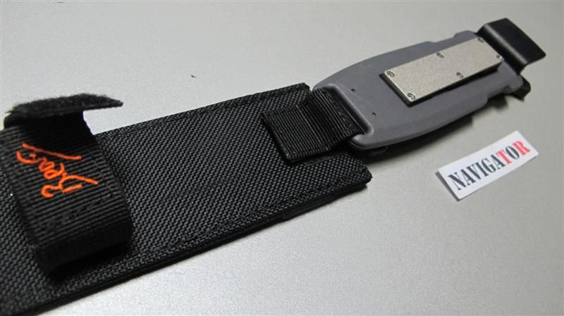

već na prvu futrola je odlično dizajnirana. plastika i kordura čini se kvalitetom daleko nadmašuju cijenovni razred. na futroli se sa zadnje strane nalazi dijamantni brus koji je izložen tek kad se futrola rasklopi, tako da u zatvorenom položaju ne dere ni futrolu ni hlaće ni sam nož

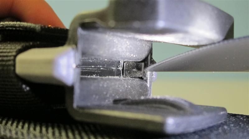

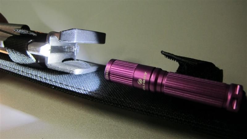

brus je postavljen pod kutem a za primjereno korištenje čak i neiskusnima, futrolu je dovoljno samo uspraviti, nasloniti čvrsto na podlogu i koristiti tehniku provjerenu na do sada najuspjelijem sistemu brušenje ikada, a to je spyderco triangl. dakle i ovdje na bearu nož je potrebno samo okomito spuštati prema dnu brusa.
po meni je jedina zamjerka na futrolu ta što su njezine komponente spojene čičkom koji bi s vremenom mogao oslabiti. po meni bi čvrsti drukeri u kombinaciji sa postojećim čičkima bili najbolje rješenje.
zbog upitnih čičaka nož vam neće ni u kakvim uvijetima ispasti iz futrole jer njega drži jedan od najboljih i najjednostavnijih klik sistema koje sam do sada na futrolama vidio. pouzdano drži nož bez osiguranja čak i kod trešnje i to naopačke.
najgora stvar koja se može dogoditi kad čički dotraju je da vam nož s cijelom futrolom sklizne iz cordura nosača. može se ovako i nositi.
no ako je uredno začičkan onda to u kompletu izgleda ovako. nož i futrolu za cordura nosač drže tri preklopljena čička koji su sada na početku vrlo čvrsti.

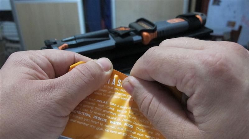

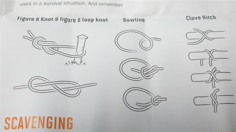

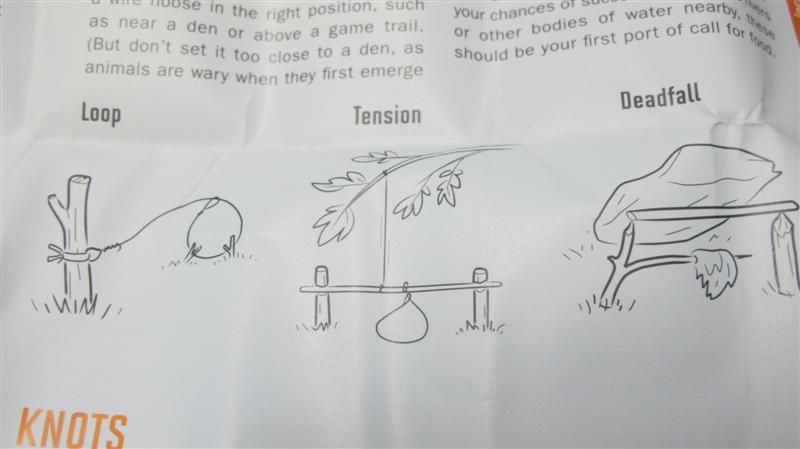

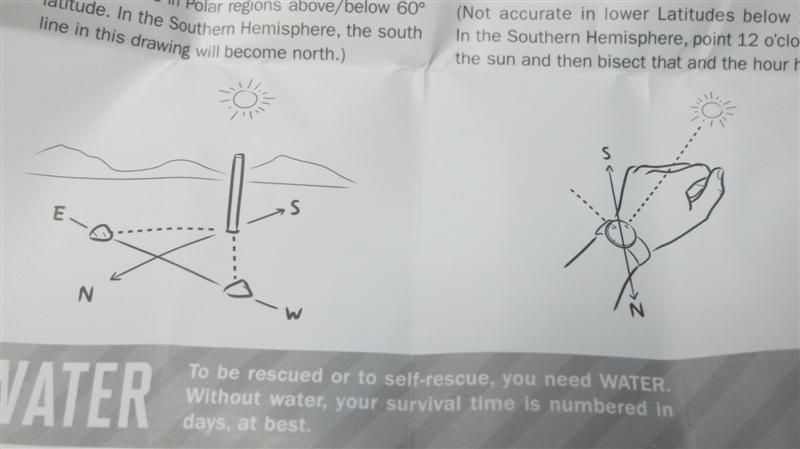

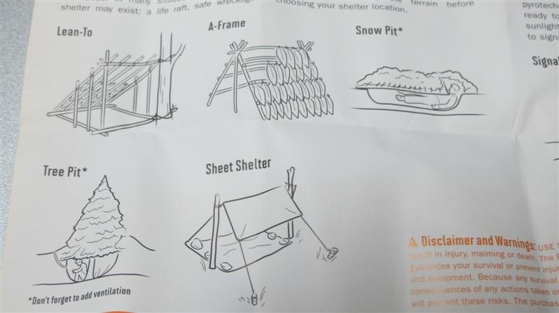

uz nož i sve nabrojano u paketu dolazi i bearov savjetnik u situacijama preživljavanja. to je po meni najslabija karika ovoga kompleta. priručnik nudi vrlo šture opise kako izgraditi zaklon, doći do vode, zapaliti vatru, orjentirati se, pribaviti hranu, sve to uz bazične crteže koji su po meni i jedino korisno od svega, no najveći je nedostatak to što je sve to odštampano na jeftinom papiru koji će se razmočiti i postati neupotrebljiv već i od same povećane vlažnosti zraka.
da bi se došlo do korisnih imformacija treba razrezati jlepljivu traku.
makar da su hermetički zatvorili taj papirić u neku ampulu već bi bilo puno korisnije kad je nisu već odštampali na komadu najlona a što ne bi bitnije utjecalo na cijenu proizvoda.
čak i ja koji sam prema većini hrvata nebuškraftera recimo to izverziran za stvari koje su ovdje nacrtane, trebao sam dobro razmisliti KAKO OVO???
tekstovi su uglavnom beskorisni tipa "kad ti je teško drži se stari, nedaj se" i slična bodrenja.
ovaj list upitno korisnih savjeta ima svoje mjesto na poleđini futrole, džep je korisniji od sadržaja i objašnjava osnove bezglasne komunikacije u vidnom dometu između unesrećenih i spasilačkih timova.

Re: KOLIKO ZAPRAVO VRIJEDI BEAR GRYLLS ULTIMATE KNIFE
3CV2VX
ovo je samo za sada recenzija sa stola, samo kao uvod. ja sam siguran da bi ovaj nož bez nekog većeg problema odradio bilo koji trodnevni izlet tako da to uopće nije upitno, usporedit ću ga sa drugim daleko skupljim i renomiranijim oštricama baš iz razloga da se vidi razlika između izvršavanja jednakih zadaća.
ja osobno imam veliku averziju prema full tang noževima, imaju nepotrebno teške ručke a ta težina ničemu ne doprinosi. svi legendarni noževi počevši od vijetnamskog Ka-bara su bili konstrukcije poput ovog noža. niti najjači noževi s mozgom tipa trailmaster, tor i slični nemaju full-full tang konstrukciju zato jer je ona nepotrebna.
ručka na ovome nožu iako meni nije idealna zapravo je jedna od svjetlijih točaka ovog kompleta, identični spoj materjala koristi i mora i noževi rade odlično, jedan sam sjekirom, dlijetom i dvije flekserice pokušao razvaliti ručku i bome sam se namučio.
njezina velika prednost u odnosu na full tang konstrukciju osim manje mase je i ta da plastika i guma u kombinaciji odlično apsorbiraju vibracije oštrice recimo nastale cijepanjem. mislim da je ta kombinacija trajnija od recimo CS-ovog kratona kojeg osobno obožavam kao materjal ručke.
samo bi manje iskusan korisnik oštrica postavio pod upitno zašto je između tanga i pomela ostavljeno nekoliko milimetara amortizirajućeg materjala, pa zato da se kod udaranja sprijeći prenos vibracija na cijeli nož. istina je da je u prvoj seriji i to onoj nazubljenoj napravljena konstrukcijska greška pa je pomel pucao ali to je već odavno riješeno a gerber je svima uvažio reklamacije. isprobat ću svojim nožem zabijati drvene klince i metalne čavle te razbijati staklo pa ću vidjetije je li taj dio konstrukcijski dovoljno čvrst.
teško mi je na prvu sa sigurnošću pričati o bilo čemu vezano za ovaj nož obzirom da kako sam naveo ga još u praksi nisam koristio, ali prema životnom iskustvu u radu s ostalim oštricama mislim da neke primjedbe jednostavno ne stoje. daleko od toga da je to idealan survival nož, danas sam mu prema detaljnom proučavanju pronašao još jednu konstrukcijsku grešku osim čičaka. nakucam to kad dođem doma.
bez obzira na to iskreno za sada mislim da je to najbolji survival nož koji sam vidio a koji je u hrvatskoj nabavljiv po cijeni ispod 500kn, što po meni nije velika lova ako se radi o ozbiljnom alatu a to ću tek vidjeti. pa samo bi cijena firesteela i dijamantnog brusa koji se s ovim nožem isporučuju inače bila oko 200kn
ja vrlo rijetko imam vremena za čitati strane recenzije noževa ili ih youtubati. pogotovo nikada ne čitam tuđe mišljenje o nekome nožu ako ga planiram recenzirati jer bi onda njegovo mišljenje moglo utjecati na moje. svega sam nekoliko puta proyoutubao neki artikl prije kupnje, bila je to mountainsmithova okopojasna torbica, proyoutubao sam malo i sebenzu i još svega nekoliko artikala. iako ne čitam tuđa mišljenja o nekome proizvodu da ona ne bi utjecala na moje mišljenje o istome, ipak na rezenziju BEAR-GERBEROVOG noža su me potakle upravo mnogobrojne loše kritike i recenzije koje su bitno odudarale od mog mišljenja kada sam taj nož prvi puta primio u ruku.
iako se do sada pokazao u pozitivnom svjetlu uz zamjerku na čičak kao osiguranje plastičnog dijela futrole. nakon pomnog promatranja i istraživanja pronašao sam mu još jednu dosta bitnu konstrukcijsku manu.
prilikom pažljivog pregleda i razmišljanja o svakom milimetru dotičnog proizvoda u unutrašnjosti sam futrole uočio neke metalne dijelove koji ondje ne bi smjeli biti.
dakle radi se ustima futrole, samom rubu dijela u koji ulazi oštrica(dosvjetljavam svojom muškom olighticom jer je unutrašnjost futrole prilično mračna)
radi se o malom metalnom kvadratiću veličine jedva 2x2 milimetra koji se u funkciji spojnice unutrašnjosti futrole nalazi na obje strane futrole.(pokazujem ga vrhom oštrice)
iako to po oštrini još nisam primjetio ali teoretski bi bilo moguće da se nož samozatupi kod svakog guranja oštrice i vađenja iz futrole, pošto se taj metalni mali pravokutnik nalazi toćno na mjestu po kojemu klizi oštrica.
zbog ergonomije šake, i jer sam dešnjak, nož na sreću vučem leđima oštrice po unutrašnjosti a ne reznim bridom kada ga vadim iz futrole, tako da ja nisam do sada primjetio simptome samozatupljivanja ali bi to bilo moguće.
prilično masivna leđa oštrice
to nije neki veliki problem, zabrinut će samo one poput mene koji vole stravično oštre noževe, no u djetinjstvu sam imao lindermesserov nož koji je imao kompletnu futrolu metalnu, poput bajonete, bez ikakve unurrašnje zaštite protiv grebanja, pa je svejedno nož rezao, no ipak na BG-u bi radije da nije tako.
na jednostavan sam se način dosijetio riješiti problem, na pločicu ću kapnuti kap kvalitetnog dvokomponentnog lijepila koji će se nakon dan-dva pretvoriti u čvrsto za podlogu slijepljenu kapljicu epoksija koja će prekriti potencijalno samozatupljijući komadić metala u futroli.
neobićno mi je bilo da od pustih recenzenata i kritičara to nitko do sada nije primjetio a nije zanemarivo.

3CV2VX
moja isprika nije mi bila namjera dovesti u pitanje tvoje iskustvo u noževima samo sam htio napomenuti da gro noževa nema fiksni pomel, mnogi veči noževi imaju pomel ili cijeli zadnji dio ručke pričvršćen gipkom metalnom sajlicom za tang upravo kako bi se što manje vibracija prenosilo na ručku. osobno mislim da je ovo na BG nožu dobro projektirano jedino ću konačni sud moći donijeti tek na terenu ako je projekt dobro i izveden, jer su prve serije sfušali ali ovo je poslijednja napravljena serija i trebala bi biti usavršena.
drago mi je ako si u dosadašnjem dijelu recenzije pronašao ponešto zanimljivo, ovaj će BG nož iči u klinč s fox pro hunterom i s fallkom A1, jednom od njih, kako sam naveo je sličan po namjeni a drugome po konstrukciji i dimenzijama. ja već sada mogu tvrditi da niti jednoga od ta dva noža neće nadmašiti ali me zanima koliko će im u praktičnosti na terenu doći blizu.
meni su fallkovi najdraži fiksni noževi, NL serija mi se sviđa zato što je flatgrindana sa sekundarnim konvexom, imaju vrlo finu tanku oštricu primjerenu svim zadaćama. barka sam koristio poprilično, tri sam dana radio s jednim. od toga jedan dan bome krvnički. mislio sam ga kupiti ali sam krvavih žuljavih ruku odustao. osobno mislim da na tim noževima konkretno na bravu 1 malo toga valja, pa sam odustao od kupnje. to je samo moje mišljenje a ne bogom dano pravilo tako da vjerujem da njihovi noževi mnogima odgovaraju ali meni ne. ovaj sam BG nož usporedio sa falkom i barkom samo zbog potpuno različite geometrije oštrice i osobnog mišljenja da bi u takvim uvjetima imao radije sa sobom kvalitetni hollow grindan nož nego natečenu barkovu konvexnu oštricu, jednostavno mi nije sjela.
siguran sam da će u prvim centimetrima BG-ova tanka silueta reznog brida s manje napora rezati od one barkove. istina je da će zbog razlike u kvaliteti čelika BG vrlo brzo u performansama zaostati za barkom. kolika je stvarna razlika između BG noža i nekog noža s pedigreom to je tek na meni da utvrdim.

moram ispraviti samog sebe.
kao najslabiju kariku bear grylls survival kompleta naveo sam papirić sa vrlo šturo navedenim tipsima za preživljavanje. njegova najveća mana je bila po mojoj procjeni to što je štampan na papiriću koji će se u prvim minutama ljetnog pljuska ili doticaja s bilo kakvom vlagom dezintegrirati.
kao takvog odlučio sam ga "izopćiti" iz kompleta kao nepotrebnog. iznenadilo me kada sam vođen tom mišlju taj papirić krenuo baciti i intuitivno ga prije toga pokušao podrapati.
nisam ga mogao podrapati jer je vjerovali ili ne ipak odštancan na nekoj ludoj plastici koja ima totalnu teksturu onog masnog papira naprimjer iz globusa. čini se da je papir a zapravo nije i neda se podrapati i otporan je na vodu.
danas mi je na ručku bio minigator, vidi se da su i psiholozi itekako bili uključeni u stvaranje ovoga noža, nećak je totalno poludio za njima jedna od boljih dijelova kompleta mu je upravo papirić sa savjetima gsna GRYLLSA.
iako je namjenjen i velikoj djeci poput nas mislim da su prava publika ovog itema upravo klinci i mladići od 13-25 godina koji stjeću prva znaja o upotrebi oštrica i boravku u prirodi-divljini.

slažem se da je 8cr13mov odličan niskobuđetni čelik. bio bi prezadovoljan da je oštrica od njega izgrindana no kako nema točnih podataka onda to mogu donekle točno utvditi upravo prema praksi s tim čelikom u sanrenmuovoj, benchovoj i spydijevoj izvedbi.
danas sam otklanjao konstrukcijsku grešku onih metalnih kvadratića na ustima futrole. poslikao sam cijeli postupak pa sutra stavim fotke.
ultimativni preživljavać će na teren idućeg vikenda, do tada a vezano za kvalitetu cijelog koncepta šutim.

Neki izvori govore da se radi o kineskom 7Cr17MoV čeliku,sličnom strukturi 440A,znači nije nešto što bi previše veselilo kod držanja oštrice...ne vjerujem da ovaj tvoj primjerak Navi je izrađen od drugog materijala.
http://www.gerber-store.co.uk/knives-c1/bear-grylls-basic-compact-fixed-blade-knife-p114
7cr17mov 440A: Daily use where corrosion resisitance is desired over long term edge retention

Malo off ali vidim da se spominje taj nož. Kroz vikend sam imao prilike kroz ruke prošetati novi BR Bravo 1 i nož me na prvu razočarao. U prvih par minuta sam mu našao nekoliko mana. Drška je pretanka i loše dizajnirana, ne upotpuni ruku. Micarta je polirana i skliska na tom modelu. Rampa je čista marketinška izmišljotina koja čak niti nije "thumb ramp" nego po tvrdnjama samog BR: "The Ramp on the top of the Bravo-1 is not actually a Thumb Ramp. It serves two purposes. The rear part of the Ramp is notched to engage the Firesteel. The front part of the ramp aids in putting more pressure over the plunge line for notching." Znači, nazubljeni dio je tu da brzo uništi firesteel a sama rampa služi da palac pri rezanju (nikako ubadanju) ima veću silu što bi se lakše dobilo da rampe uopće nema jer bi nož mogli primiti bliže početku oštrice pa imati i veću silu i bolju kontrolu. Grind i rezne karakteristike neću komentirati jer ga nisam koristio. Ima još par sitnica ali već sam dovoljno po**ao nož.
Da ne ispada da se**m po BR kao firmi, "novi" Fox River te veći brat Magnum Fox River su mi je dizajnerski izvrsni i jedan ide na "to buy" listu ako uspijem naći nekoga tko će mi dati u ruke staru ili novu verziju bilo kojeg da vidim kako ni odgovara drška.
Ovaj BG Ultimate je po meni izvrsna ideja koje nije toliko dobro realizirana. Da je od nekog provjerenog čelika i ima ful tang... A smetaju mi i te kičaste reklame na svakom dijelu noža.
