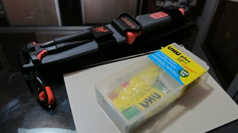

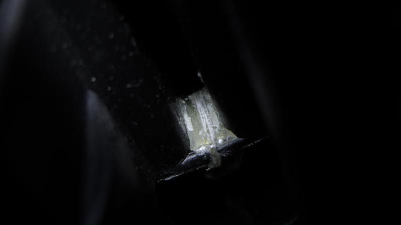

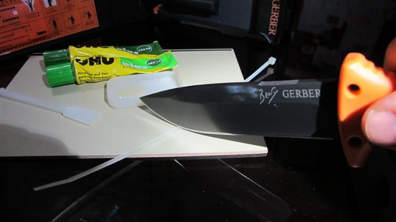

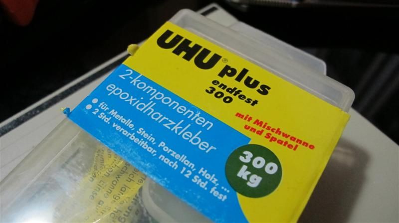

PostajNaslov: Re: KOLIKO ZAPRAVO VRIJEDI BEAR GRYLLS ULTIMATE KNIFE   20.11.12 0:58

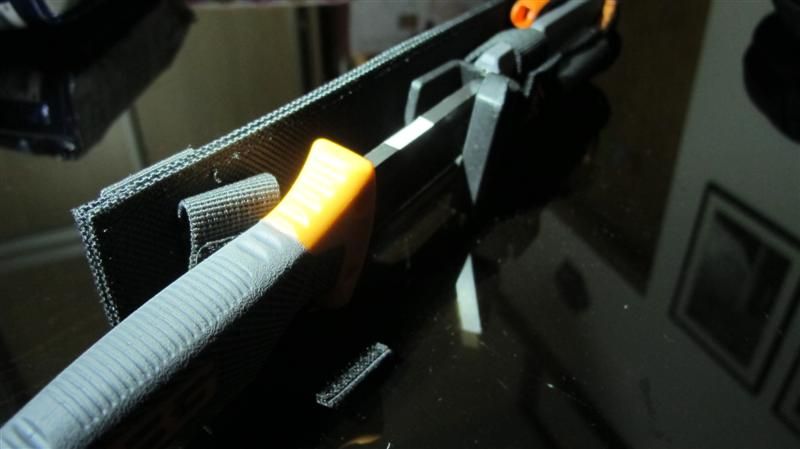

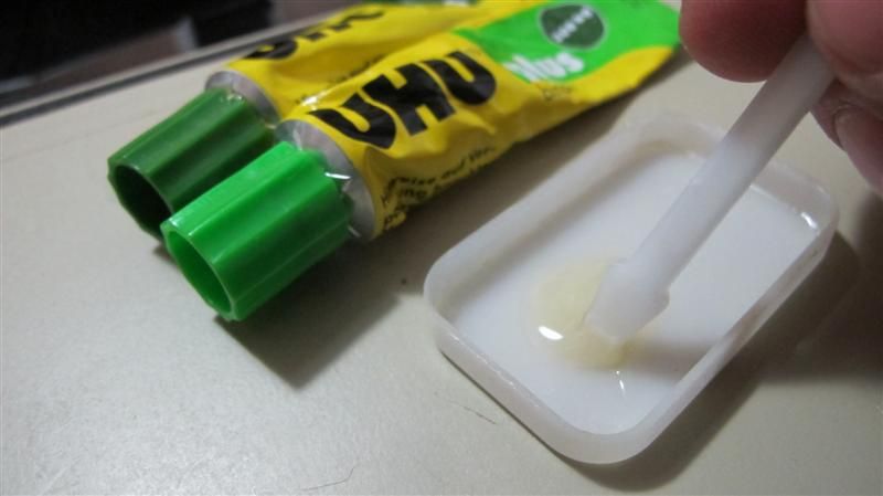

kao naj veći nedostatak BG survival kompleta izdvojio bi na futroli metalne limiće koji se nalaze točno na mjestu gdje rezni brid oštrice ulazi u futrolu. zbog toga se sasvim sigurno nož može i samozatupiti kada struže metal o metal(meni se to nije dogodilo ali je moguće). sva sreća stvar je jednostavno riješiva.
potrebno je kvalitetno dvokomponentno ljepilo i jedna zip trakica ili nešto slično vrlo usko, poput male lopatice.
ovaj sam paket UHU dvokomponentnog ljepila kupio prije više od 10 godina. koristio sam ga već za stotine stvari i još se nije osušilo, stvarno odlična investicija i odlično lijepi.

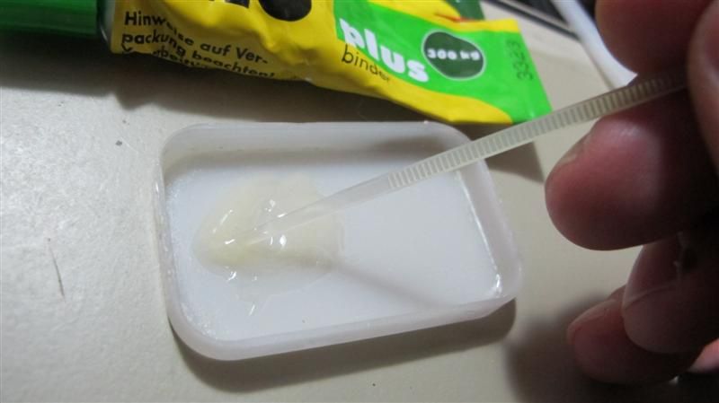

postupak je brz i jednostavan, potrebno je iz obje tube istisnuti u dobivenu malu posudicu za miješanje jednake količine ljepila i ubrzivaća.
zatim to dobro nekoliko minuta promiješati, dok ne dobije boju zrelih šmrklji (mutno bijelo-zelenkastu)
zip trakicu prepolovimo i koristimo onaj tanki prednji dio poput lopatice.

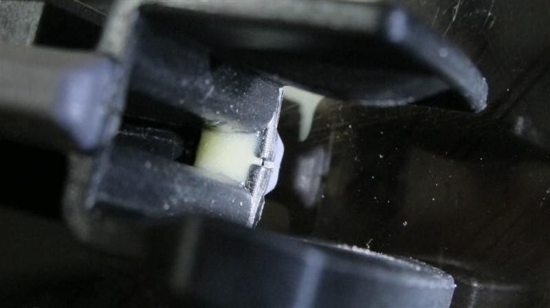

nanjeo sam oko milimetar debeli sloj epoxija na mali metalni kvadratić po kojemu bi do sada strugao rezni brid a sada će biti obložen tvrdom masom epoxi smole, poput plastike.
za ovakve precizne radove po maraku, unatoč jakim svjetlima uvijek na glavi koristim i dodatnu svjetiljku. zadnjih godinu dana odličnu olight i3 i ultra lagani i kompaktni držać koji mi je Mraz napravio i poklonio, hvala Mraže!
ostavio sam malo više lijepila na tome mjestu, sloj debeo oko milimetra, kako je futrola na knap, prvih je par puta bilo nož teže gurnuti u futrolu dok si oštrica nije proširila put kroz friški epoxi. čini mi se da je nedostatak jednostavno i efikasno riješen.

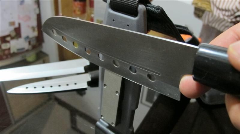

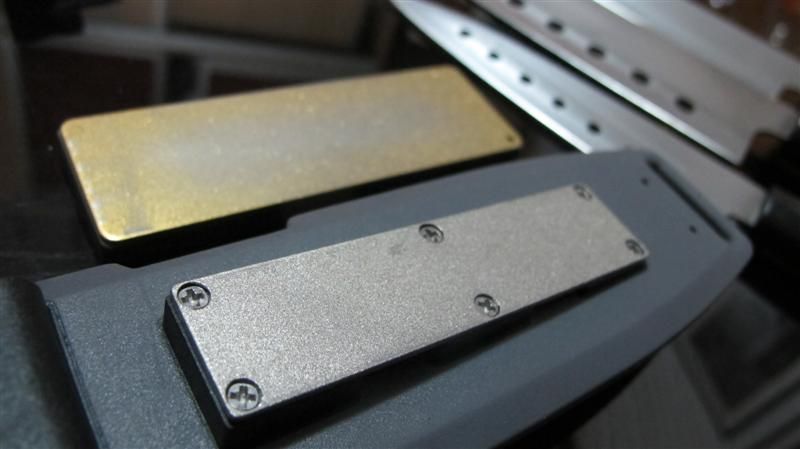

upravo sam se vratio s lijepe cjelodnevne šetnje prirodom.
osim opuštanja u divljini cilj je bio i isprobati nešto od nove opreme koju od nedavno posjedujem. u tu kategoriju ulazi i BG gerber nož kojega sam nestrpljivo želio isprobati.
tu ću temu nakucati sutra tokom dana.
da bi nož mogao kvalitetni isprobati mora biti i adekvatno oštar. kako sam naveo da BG nož dolazi umjereno oštar, u rangu sa prosjećnim noževima srednje klase.
oštrina za BG nož ne bi trebala predstavljati problem jer se on isporučuje s dijamantnim brusaćem na poleđini futrole tako da kada got nam se na terenu istupi nema opravdanja da mu ne povratimo oštrinu jer sve što nam je za to potrebno na nožu imamo.
ja osobno svaki put kada kupim novi brus prvo njime nabrusim najjeftinije kuhinjske noževe da se brus malo razradi.
svaki je novi brus nešto grublji nego što je deklariran, upravo je zato važno vidjeti koliko zapravo materjala u jednom prolazu odnosi, odnosno moramo steći filing kako je uopće raditi tim brusem.
isto je i sa dijamantnom ploćicom na poleđini BG futrole. prvo sam na nju nabrusio ova tri kuhinjaska noža, njih mi nije žao ako ih možda i zaribam.
za dijamantni oštrać mogu reći da će u vještim rukama nakon što je razrađen postići oštrinu noža kojeg njime brusimo na rubu sa brijanjem, dakle kada na njega najbolje što se njime može naoštrite nož on neće biti savršeno oštar jer je taj dijamant oštrač pre grub, ali će se takvom oštricom moći tu i tamo prerezati koja dlaka, taman na pragu da poćne dobro brijati(još strop i to je to, rezultati bi bili puno bolji)
ima još jedan detalj. kada se bilo kojim brusem pa i ovim dijamantnim oštračem radi potrebno je i važno nakon brušenja oprati i isprati, nož, dijamantni oštrač i posebno futrolu.
s prvim se upotrebama svi brusni alati linjaju, gube uglavnom naj grublje čestice za brušenje jer one trpe najveću silu i nakon prvih nekoliko upotrijebi one otpadnu a brus postane glađi i srazmjeran gradaciji koja je za takav deklarirana.
iznimno je bitno da ta vrlo abrazivna zrnca ne dospiju u futrolu noža ili nedaj bože sistem sklapanja kod foldera. metali koji se taru na taj bi naćin bili brzo i nepovratno uništeni a nož koji bi stavili u takvu futraolu puno dijamantne prašine bio bi sav tup i izgreban. na to su vrlo osjetljive kydex futrole jer se oštra zrnca koja jednom dospiju u futrolu više ne daju očistiti jer se utisnu u mekani kydex ili plastiku, kožne futrole su od takve neželjene pojave sigurnije.
sreća je na bearovom nožu što se plastični sigurnosni dio može brzo i jednostavno odvojiti od ostatka futrole i održavati čistim.
brus na poleđini je samo malo manji od odličnog DC4
kako sam danas bio na navedenom izletu testiranja opreme moj je nož trebao biti savršeno oštar da bi mogao stati uz bok konkurentima pa sam ga jućer ipak potegnuo umjesto na dijamant, na spydercovu keramiku i strop.
bio je jako jako oštar!
