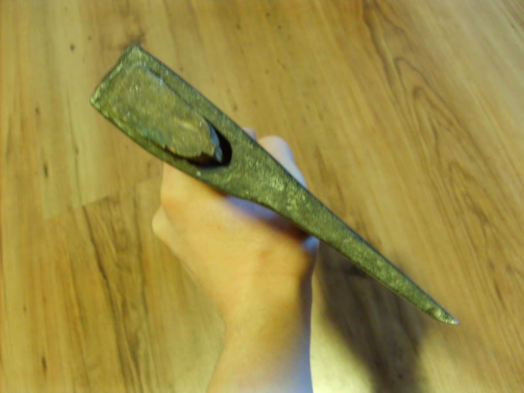

evo danas sam izrezao od alatnog cekica komad naravno jos ga treba rezat ali skontat ces sta sam radio..znaci ovo e glava koja ide u drsku drska obuhvaca glavu sa obje strane...
evo slike za minutu da poslikam do sad sam je rezo i busio poceli su susjedi palit vanjska svjetla pa sam uso u kucu xD
drska ce bit od sljive jer imam doma kolko hoces

Postaj by yasko 25.02.12 22:07
evo slike ...znaci ovo je samo na grubo izrezan materijal...i jos se nisam odlucio ocu li radit tako ...ali vidjet cu

Postaj by DoomsdayST 25.02.12 22:14
E, baš tako...
Ako dobro modeliraš ručku di bi bila ušica i glava, i dobro uhvatiš čeličnim limom okolo do dijela oštrice di ti počinje grind na blanku, čvrsto zakuješ limeni obrub na 'ušici', i zavariš krajeve koji obrušeni priko vara idu u nulu na blanku, mislin da bi to bila prava funkcionalna A JE TO sikirica...

Postaj by yasko 25.02.12 22:20
hahahaha.. neznam mislim da ce ovaj komad ostat u ovom stadiju kakv i je i da idem nabavit kovanu glavu jer ovo je nesretno rjesenje cim drvo pilim i ovo umetnem unutra automatski sam ga oslabio i neznam koliko ce to drzat
Broj postova : 1318
sjekira, alat bez kojeg se ne moze - Page 6 Empty Re: sjekira, alat bez kojeg se ne moze
Postaj by DoomsdayST 25.02.12 22:24
Neznaš dok ne probaš... Tako ili slično uglavljivane kamene sjekire i tomahawk su rađene prije tisuća godina... Sad kad si već toliko brusija, šteta samo odustat... A i ja bi to volija vidit... Znan da sam to sigurno neću napravit, pa ako ti ne napraviš, nećemo nikad saznat...

Postaj by yasko 25.02.12 23:22
DoomsdayST je napisao/la:Neznaš dok ne probaš... Tako ili slično uglavljivane kamene sjekire i tomahawk su rađene prije tisuća godina... Sad kad si već toliko brusija, šteta samo odustat... A i ja bi to volija vidit... Znan da sam to sigurno neću napravit, pa ako ti ne napraviš, nećemo nikad saznat...
budem probao nes iskombinirat..kroz ovaj mjesec kad nadjem vremena sjekira, alat bez kojeg se ne moze - Page 6 747986

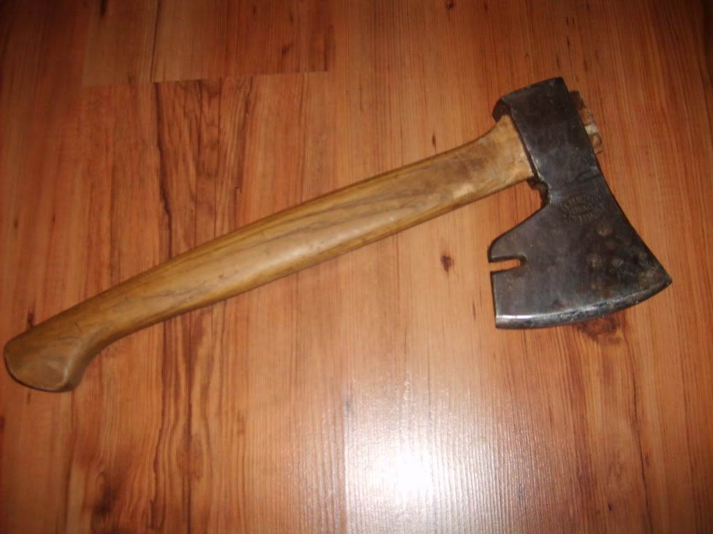

Postaj by Mraz 26.02.12 11:25
Iskovao majstor Malnar u Kovačevoj Vodi puno prije nego je moj otac rođen, barem tako kažu:
sjekira, alat bez kojeg se ne moze - Page 6 S5005125
sjekira, alat bez kojeg se ne moze - Page 6 S5005131
Po profilu se vidi da je klasična desna tesarska:
sjekira, alat bez kojeg se ne moze - Page 6 S5005133
Štil je kakav je, slomio sam ga jednom pa nasadio najbolje kako sam tada znao no još drži.
Djed je bio bačvar i navodno ju stalno koristio, otac bez nje ne ide u prirodu, samo u zadnjih par godina srušila je i obradila sva drva koja sam trebao za izradu stolova, klupica, ograde, ograde oko vrta...
Da li je po kvaliteti u rangu GB, Husquarne...zar je uopće bitno? Radi svoj posao onoliko dobro koliko je vješta ruka koja ju koristi.
Vjerovatno je nekada davno bila dio kakvog kamiona pa eto, malo motivacije svima koji žele napraviti sjekiru od federplate.

Postaj by yasko 26.02.12 11:28
ljep uradak mraz... ova je bas homemade sjekira, alat bez kojeg se ne moze - Page 6 747986

mraz za ssta sluzi ovaj rez na glavi?
Broj postova : 1318
Postaj by ante5555 26.02.12 13:48
po meni za vadenje brokava(cavala) ako se nevaram ,takvu i ja imam slicnu godina ima puno a potjece negdje iz bosne,,,,jel tako mraz?

Postaj by Mraz 26.02.12 13:54
Haha dok ja nađem kaj je to brokva. Da, tome služi.
