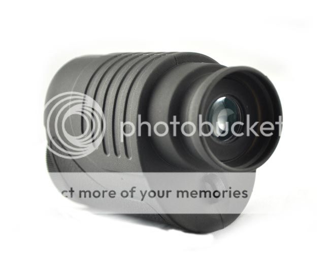

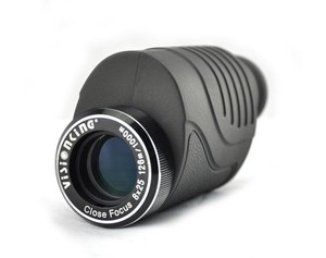

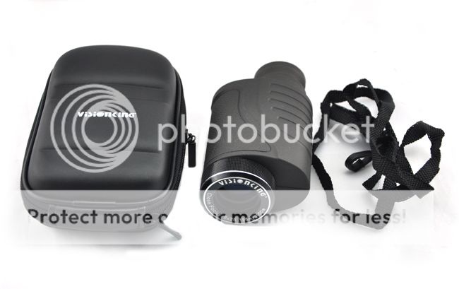

A na Carsona 8x25 i ovog debeljka 6x30 bih nadodao jos jednu jako zanimljivu ponudu...
Visionking Portable Monocular close focus 8x25
http://www.ebay.com/itm/Visionking-Portable-Monocular-close-focus-8x25-BAK4-Prism-Telescope-nice-gift-/261317492626?pt=Binocular&hash=item3cd7bc7f92
Nekada je kostao 60$, a sada 30$
Mislim da nije dugo na trzistu, a ono sto ga cini jaaako zanimljivim za ovu cijenu je sto za ovu cijenu dobivas monokular koji ima BAK4 roof prizmu, fully multy coated (visestruki premazi na svim lecama) i minimalnu udaljenost fokusiranja na samo 1,5m.
... a sve to znaci vrlo cista i ostra slika iz nekih visih cjenovnih klasa monokulara
