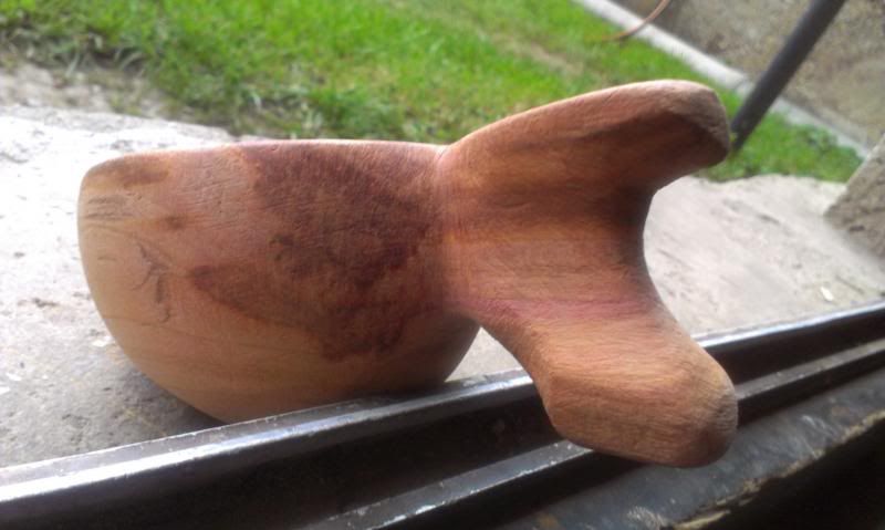

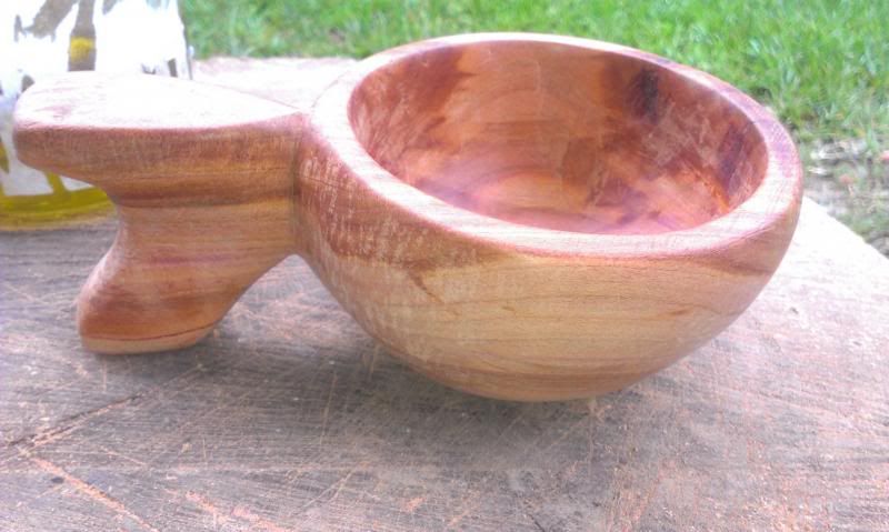

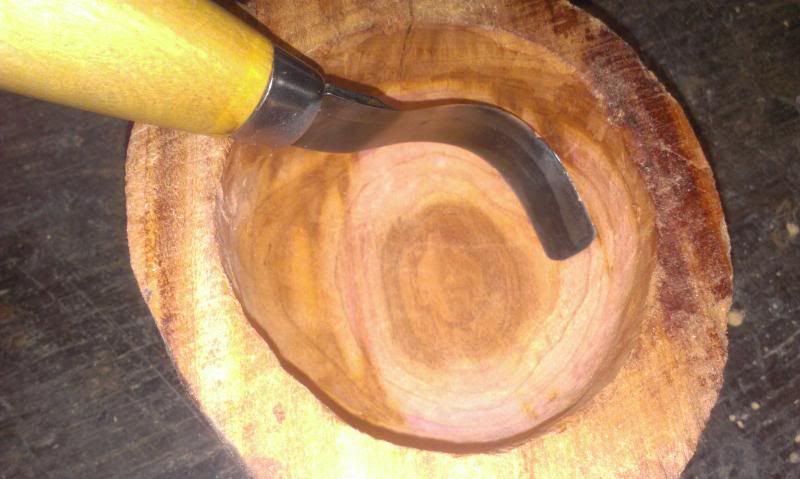

Već sam se u drugoj temi pohvalio s mojom kuksom ali ovdje ću staviti i fotke cijelog procesa izrade,možda nekom pomogne ili potakne da se upusti u nešta slično.
Koristio sam suho drvo šljive a imprgnirao s maslinovim uljem.

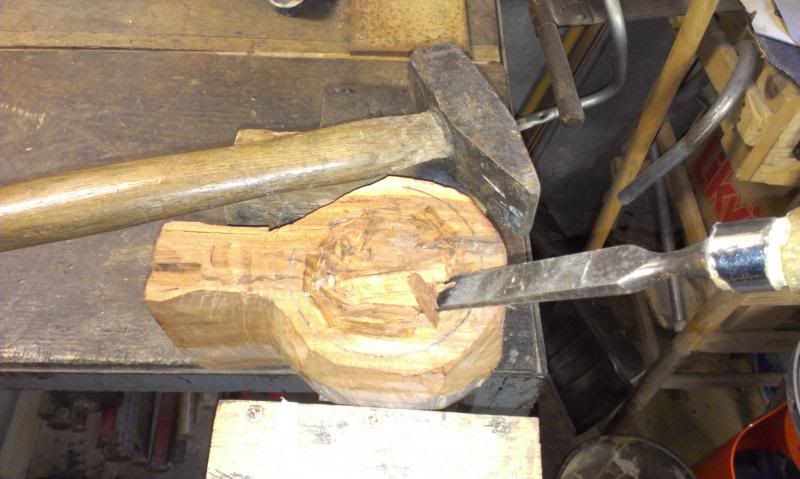

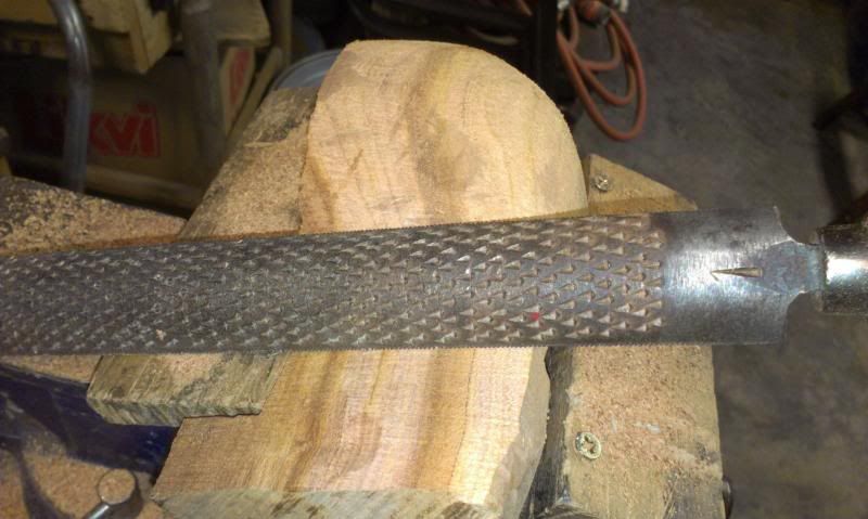

Alati-Mora Clasic 1,Mora carving nož,Fiskars 5 sjekirica,dlijeto,vulgaris turpija za drvo,brusni papiri gradacije 30-1000
Utrošeno nekih 4-5 popodneva.
Nulta faza-uzorak je moja turbo-macho šalica

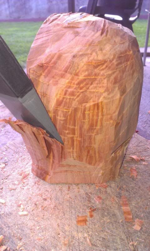

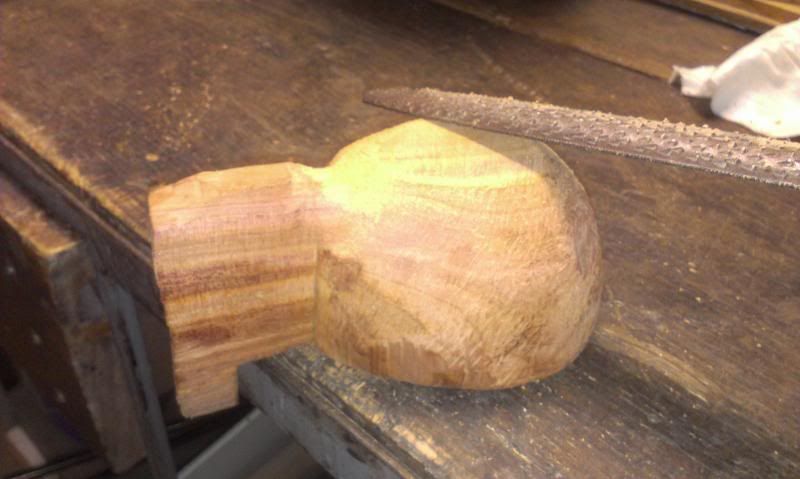

Tesanje

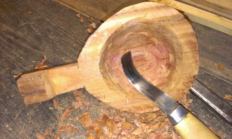

Ništa bez ovakvog noža..
gotova kuksa IMAG0595_zpse665b111
Službeni nož Sizif team-a u akciji

Bilo je dosta posla i peripetija jer pametni Skandinavci rade od svježe sječenog drveta(kvrgi) breze a tvrdoglavi(nepametni) od suhog kao ja.Dosta često zna puknut tokom izrade ali ja sam malo puknuće zamaskirao tako da se ne vidi i ne curi bez brige.

Postaj by Hombre 20.04.14 18:24
maxina je napisao/la:Šljiva je opako drvo,tvrdo a još kad maslinovo ulje "iizvuče" sve nijanse onda je mmmmm.
Previše zakaljeno. Treba si prvo popustiti pa ti ne bi pukla na gornjem rubu  gotova kuksa 478256

Postaj by maxina 20.04.14 18:30
Hombre je napisao/la:
Imaš sokolovo oko Hombrinjo!
Ali vješti majstor zna zamaskirati manje nesavršenosti P )

Postaj by Hombre 20.04.14 18:50
maxina je napisao/la:Imaš sokolovo oko Hombrinjo!
Neš ti oka. Vidi se iz aviona  gotova kuksa 478256
Ne bih vidio da nisi napisao da je malo napuklo pa sam pogledao drugi put. Kad možemo krpati svemirske brodove zašto ne bi mogli drvene kukse. Jedna elektroda za drvo šljive, malo obrusiti i gotovo...
Maslinovo je zaista čarobno izvuklo detalje i da se još može tako lakirati nekim bezbojnim lakom bilo bi za izložbu ali sam siguran da drveta još imaš, a volje ti ne fali pa ako ta izgubi sjaj djeljaj drugu.
