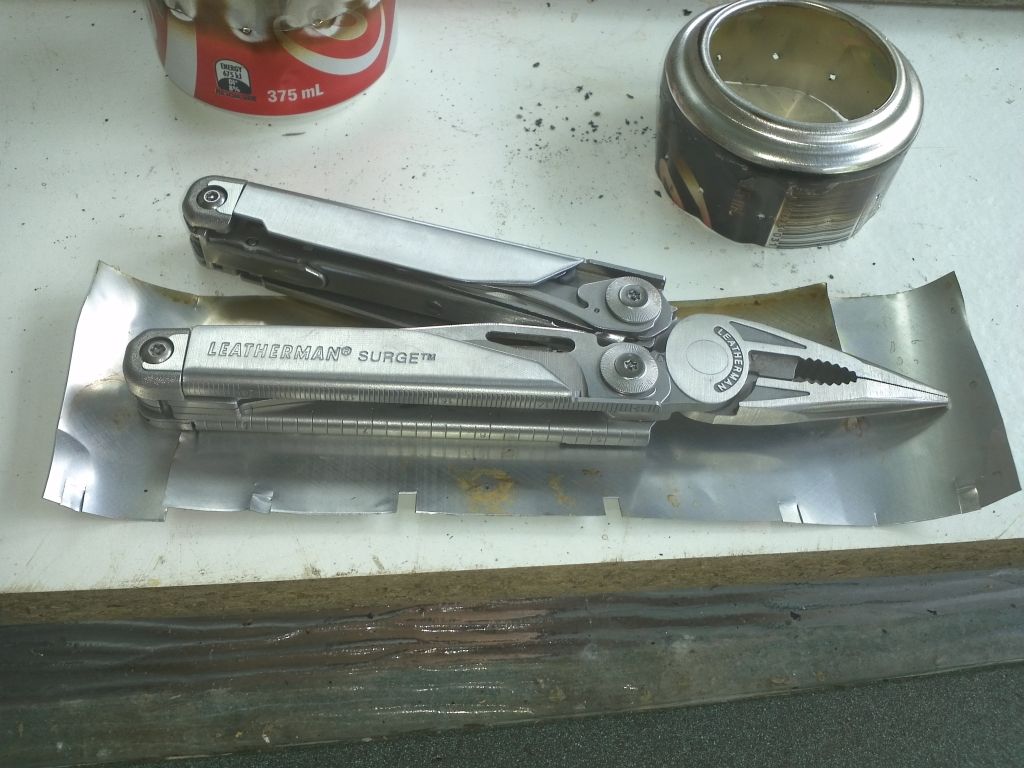

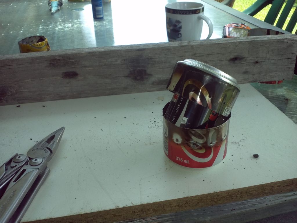

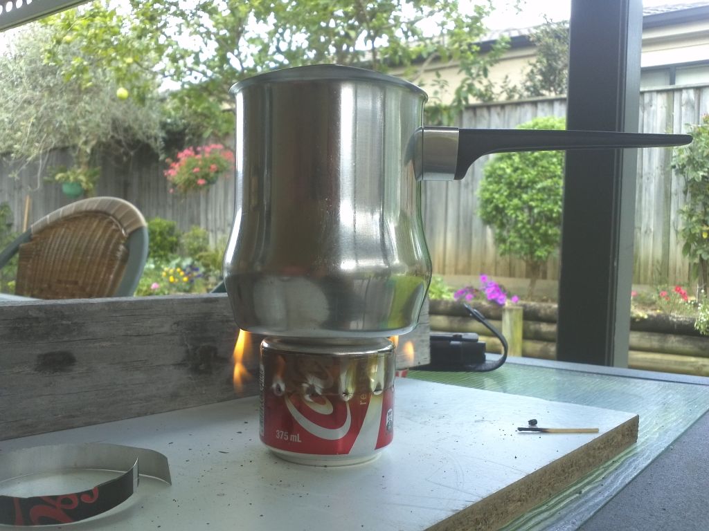

sada cu samo pokazati ugrubo kako sam ja to napravio, jer nisam slikao cijeli proces, al sam fejst uzbuden jer to nesto sto sam ja napravio ipak radi, ma koliko smotan bio!

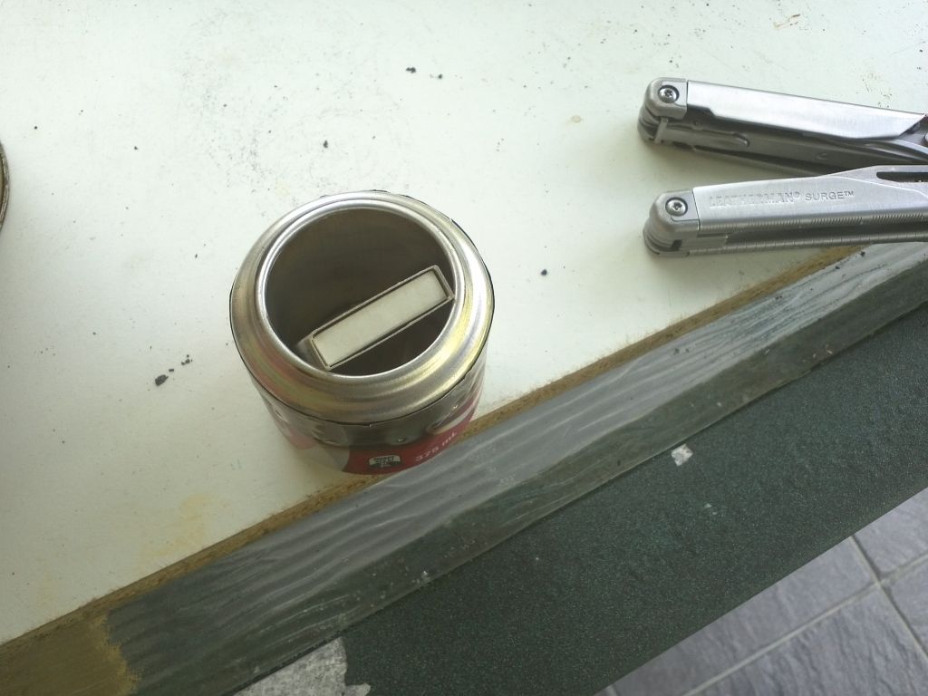

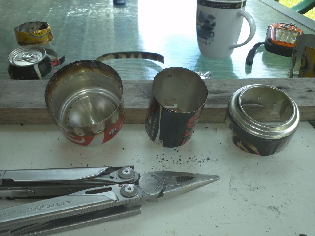

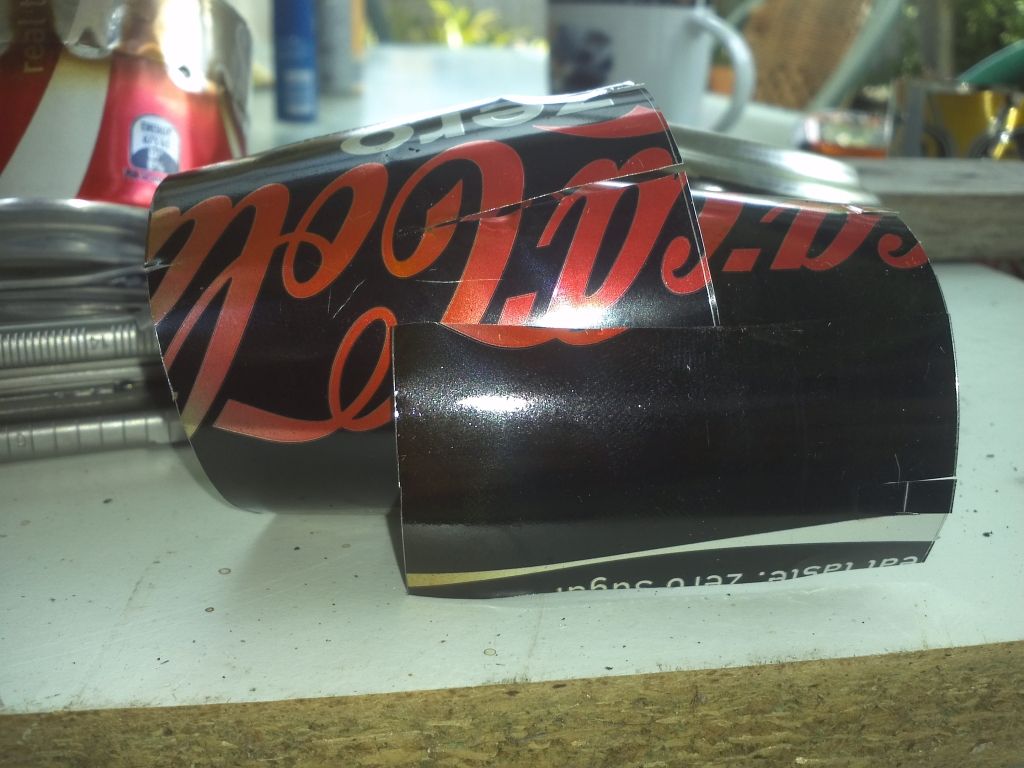

sama stvar sastoji se od 3 jednostavna dijela...
to su:
donja polovica limenke,

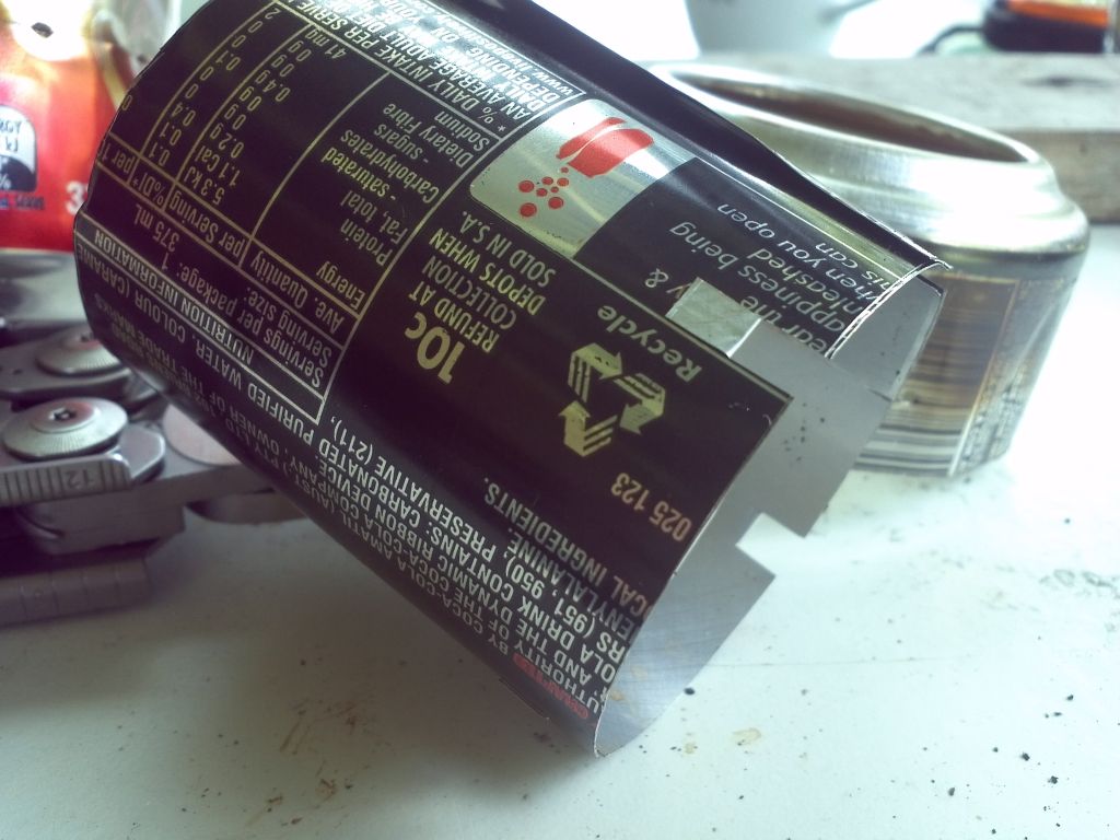

sredina limenke sa odrezanim dnom i vrhom, tako da se dobije cista traka lima,
i jos jedna donja polovica limenke kojoj se izreze dno samo u sredini (kasnije cu detaljnije objasniti)
nakon sto se ovaj lim savije na odredjeni promjer naprave se zarezi da se zakvaci, kako se nebi dalje razdvajao i zarezu se 3-4 male kockaste rupice na dnu kako bi se alkohol prelio u vanjsku komoru

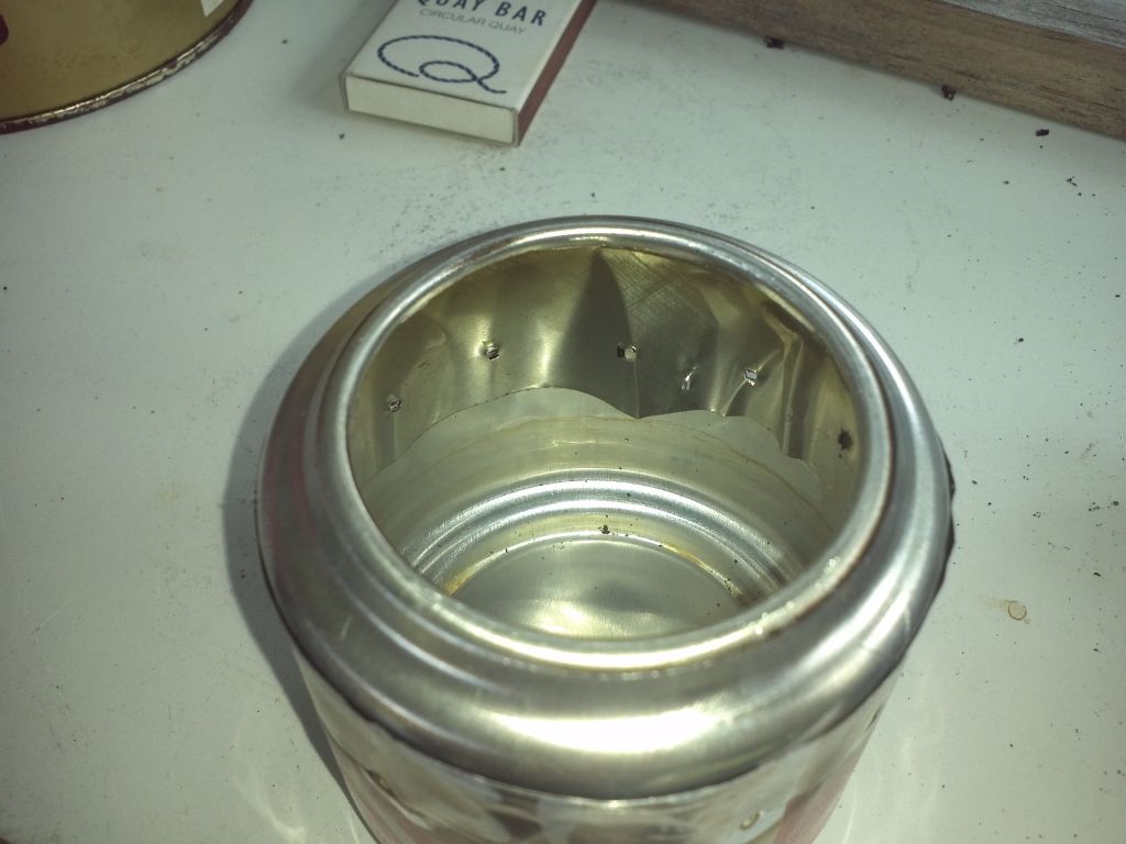

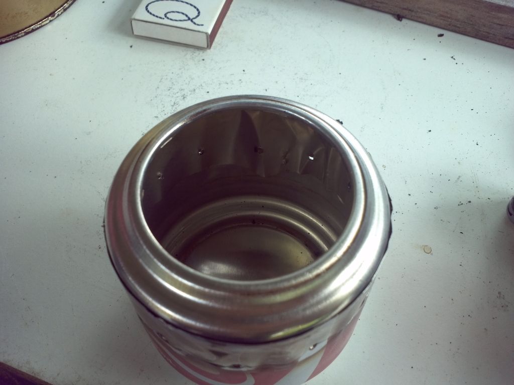

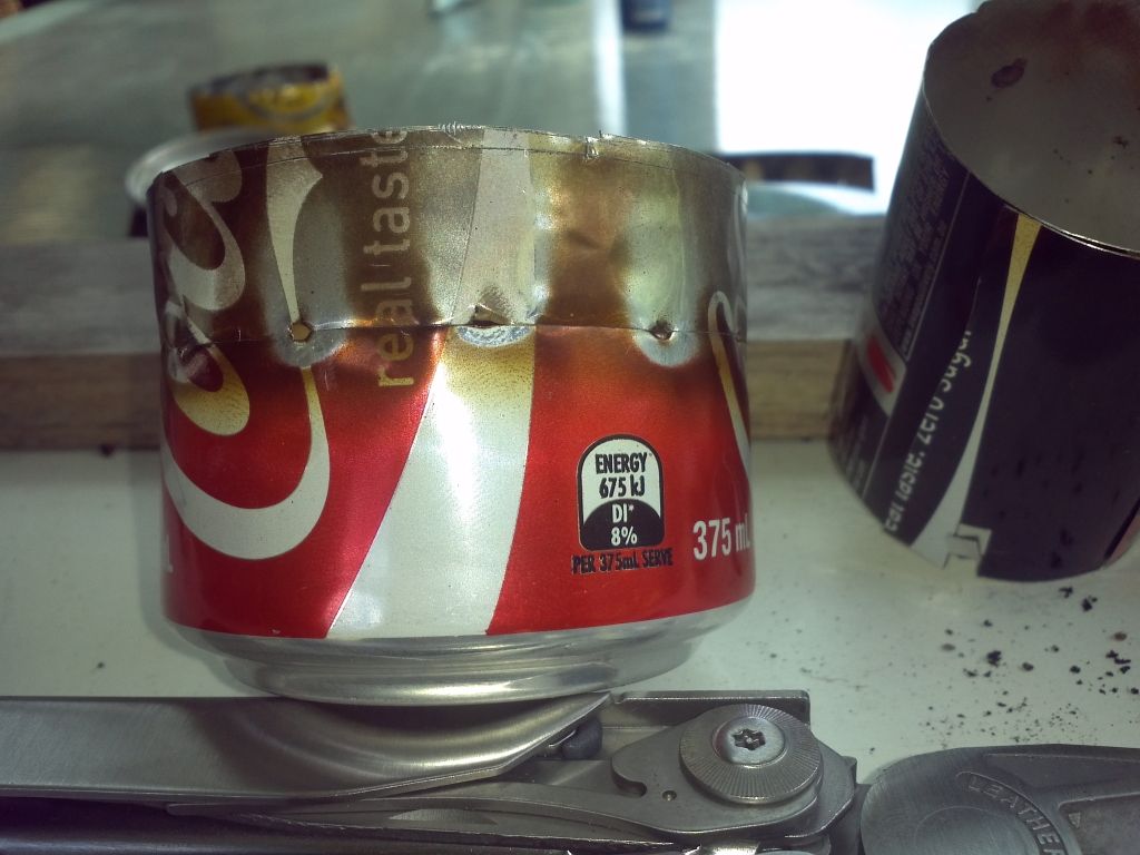

ovo su prikazi (sa i bez blica) samo gornjeg i donjeg, odnosno vanjskih dijelova, kroz koje se izbuse sitne rupice, koje ce kasnije biti mlaznice kuhala!

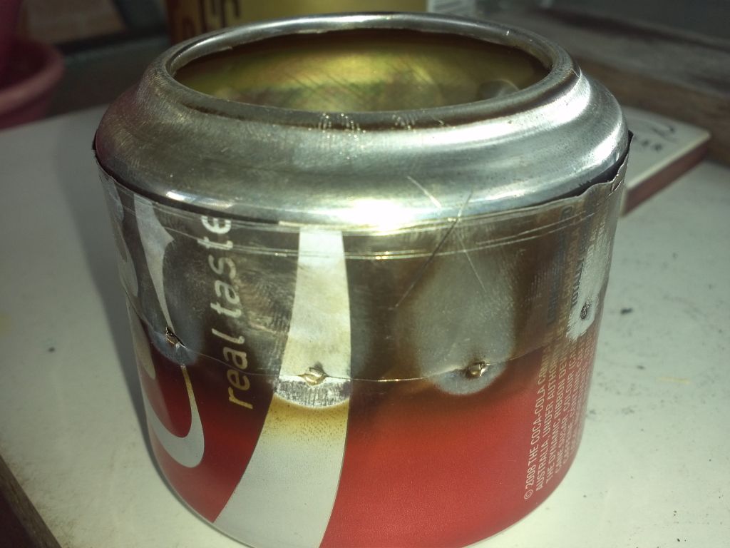

ja sam otprilike na sredini kuhala odokativno izbo rupice (i prst) sitnim odvijacem na leathermanu, na svakih otprilike 1,5cm u samo jednom redu, dok neki rade po 2-3 reda sto ja ne smatram potrebnim.
vide se i tragovi markiranja koje je bilo potrebno kako bi sastavio kuhalo tocno kako je i bilo nakon busenja tih rupica i ubacivanja onog lima...

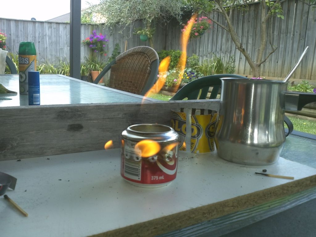

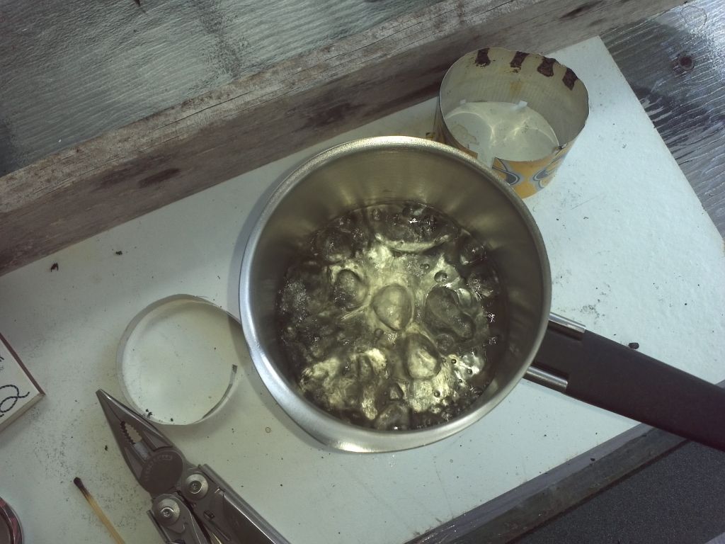

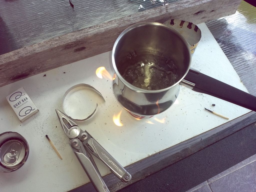

sve sastavljeno i zapaljeno, sada imamo dvije komore, unutarnju, u koju tocimo alkohol i vanjsku u koju se kroz dno prelije mali dio alkohola koji kasnije isparava kroz one male rupice izvana....
palmen ne izlazi odmah na rupice, treba pricekati minutu da se sistem ugrije i da se zapale pare....

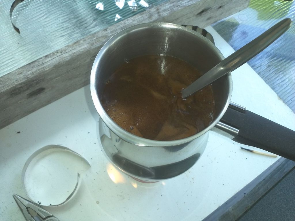

kada kuhalo "procvate" mozemo ga pokriti posudom
dalje znate, kad voda prokuha...
malo kave (ili caja) i to je to!
