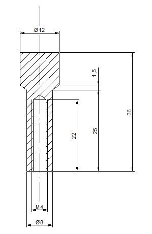

@ Fratt - tnx... nakako se rješenje za trn nametnulo samo po sebi... Evo i skica matice za trn - možda kome zatreba...
