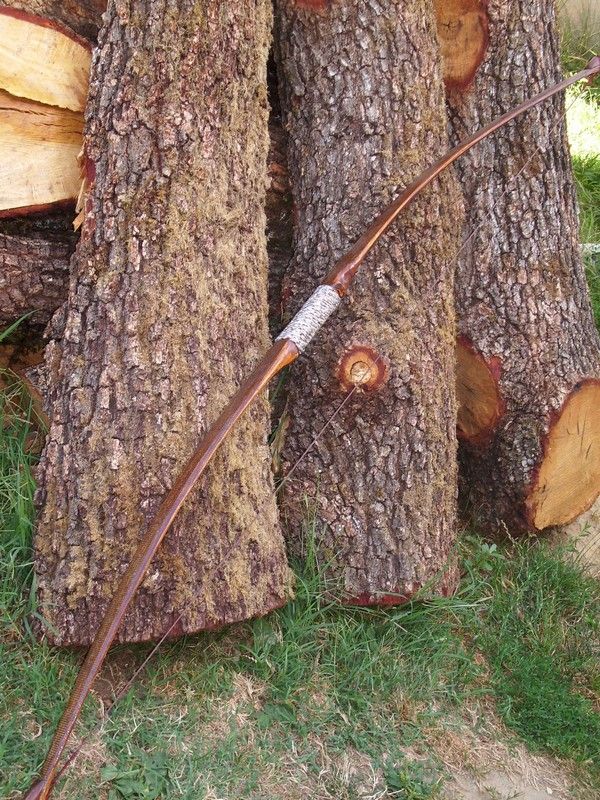

Postaj by ben-66 02.05.12 20:22
Dobro izgleda ,jedino sto bih ja jos malo suzio krakove pri vrhu da dobijes na brzini

Postaj by dovlla84 02.05.12 22:31
ovaj shortbow je veoma brz i snazan i ima domet oko 200m jedino sto ne moze da se nateze na 28 nego na max 26 a napravio sam ga za manje od jednog dana i zadovoljan sam bas sa njim samo da mu nadjem odgovarajuce srafove da bi jos lepse izgledao a ovaj laminirani je po malo trom a to je zbog lepka koji je malo elastican ali sam ipak zadovoljan sa njim jer je dosta precizan mada cu da mu dodam jos jednu lamelu od hrasta i verovatno cu da suzim krake pri vrhu ali ne mnogo

Tradicionalno strelicarstvo - izrada lukova  - Page 2 Empty Re: Tradicionalno strelicarstvo - izrada lukova
Postaj by minehunter 02.05.12 23:10
Postaj by minehunter 02.05.12 23:13
Dovlla84...... Dobro ti je ben napisao....moras malo oslabiti vrhove krakova....
Postaj by ben-66 02.05.12 23:13
Jesi li kod ovog shorbowakrakove pravio od punog drveta i kojeg ? Jesi li krakove pario pa savijao ili ....??
Postaj by dovlla84 03.05.12 10:59
kraci su na ovom shortbowu od javora puno drvo a nisam ih pario nego polijem toplom vodom iz bojlera 5 min i uvijem u onu najlonsku foliju za hranu i stavim u kalup
Postaj by dovlla84 03.05.12 11:03
da primetio sam i ja da mi luk izvlaci snagu samo sa pola kraka a vrhovi skoro da se i ne savijaju pa sam bas razmisljao o tome da suzim jos krakove

Postaj by ben-66 09.08.12 23:20
Evo da se nadovezem i osvjezim temu .Luk koji sam radio za prijateljevog sina ,vise je shortbow ,materijal bagrem pojacan na ledima mrezicom i stomak termicki obraden (pecen).Drvo je tretirano lazuritom jer sam zelio tamniju nijansu a zatim sa mjesavinom voska i masti .Duzina je 160 cm .35#na 26"...
Tradicionalno strelicarstvo - izrada lukova  - Page 2 IMG_0018
Tetiva je rucno radena od postolarskog konca ...
Izradio sam jos nekoliko lukova koje nazalost nisam slikao a nsjbolji mi je ispao jasenov boardbow ,duzine 180 cm .45# na 28"koji je imao odlicnu brzinu ....
Zato podrzavam Debelog u tvdnji da se dobar luk moze napraviti i od dobre daske ...

Odlicno ! S cime si fixirao mrezicu ? Ljepilo za drvo ?

Postaj by ben-66 09.08.12 23:30
Da i to u dva tretmana i dupla mrezica ...sto je sigurno .sigurno .... Tradicionalno strelicarstvo - izrada lukova  - Page 2 469245
