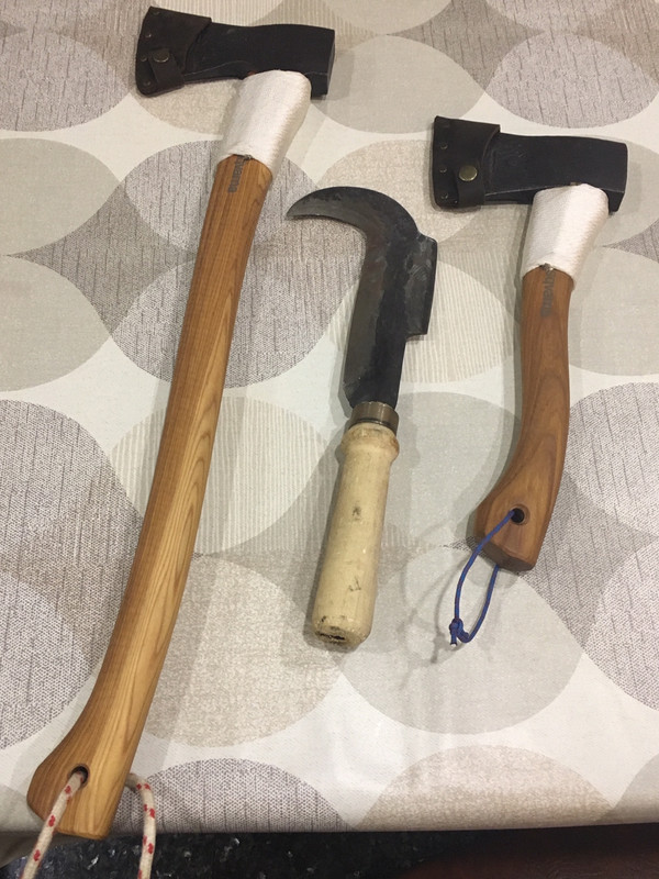

Stigao šibenski kosir, a društvo mu prave dvije Husqvarna sjekire iz Wetterlings kovačnice
