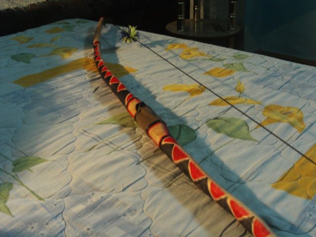

Orahovina je zakon! Oboji drvo samo tako!
Naberu se orasi, oljušti se kora, a zatim se kora kuva u vodi dok se boja ne zgusne (kada je tek napravljena liči na mastilo i strašno prlja šerpu!)
Kada se premaže drvo postane svetlosmeđe-mrke boja (u zavisnosti od jačine boje).
Najbolje je koristiti toplu boju.
I naravno vremenom slabi.
Ovde se vidi kako izgleda (crvena i crna su od flomastera )
I još jedan dobar fazon je da se luk prelazi plamenom sveće. Na luku će ostajati ćađ. Tada se papirom istrlja ceo luk i na kraju bude prijatne zelenkaste boje (donja slika)
