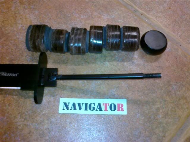

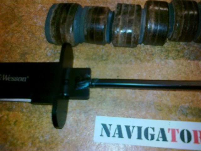

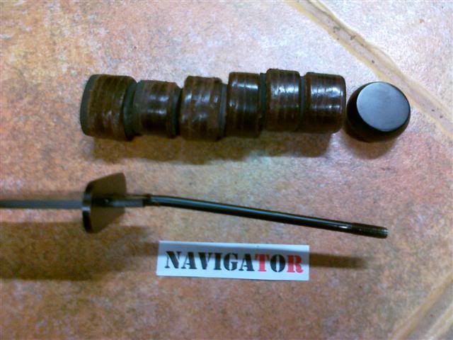

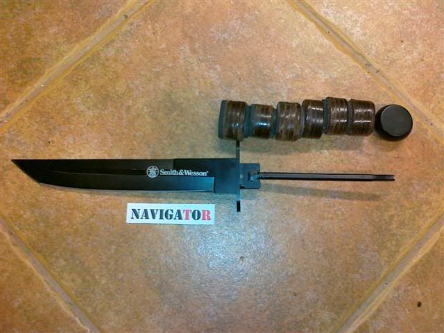

NAVIGATOR je napisao/la:Igsy me preduhitrio u temi. da je nije on jučer načeo ja bi danas. najme i mene je SW firma na tržištu itekako zbunila. imao sam prošlih godina prilike vidjeti USA SW noževe i bili su u najmanju ruku solidni. izrađeni u malim serijama od vrlo solidnih materjala u ekskluzivnim drvenim kutijama ali i cijena im je bila ekskluzivna, bilo ih je nekoliko i kod nas u lovcu za kupiti i to za 2000-3000kn! onda sam najednom, najprije po njuškalu a onda i po dučanima vidjeo njihove razne modele i to po 100-500kn! osječaj u ruci tih noževa je bio, u najmanju ruku bih rekao, "jadan". u kvaliteti oštrica famipa prizren bi ih oderala samo tako. najprije mi je palo na pamet da su to kopije originala ali provjera na internetu dokazala je da su to ipak zapravo originali. originali koji sa poznatim, legendarnim proizvošačem revolvera i pištolja dijele isključivo i samo ime! najme ti se noževi proizvode u potpunosti u kini, od vrlo vrlo loših materjala. iako sam več na ovome forumu kritizirao modele te firme, koje su neki stojički branili, a nisam pričao bezveze, jer sam njihove noževe imao prilike i koristiti. zaključio bi da oni koji ustvrde da je to dobra firma ili se zezaju ili nažalost nisu imali prilike koristiti nekaj bolje, što je stvarno neobično jer zapravo na svijetu postoji vrlo malo lošijih firmi.
dakle za sve nevjernike evo NAVIGATOROVA gola istina! napominjem da je nož dobiven službenim kanalima od zastupnika dakle nema sumnje da nije kopija! isprika na lošim fotkama jer sam ih snimio mobom!
na nožu je samo odšerafljen zadnji dio ručke i kožni su kolutovi skinuti s nepostoječeg tanga! ustvrdio bi da je kvaliteta noža na nivou onih rambo noževa po 5 maraka koje smo prije 20 godina kupovali u austrijskim supermarketima, samo su oni vjerovatno imali kvalitetniji materjal oštrice.
mekanu željeznu šipku s navojem koja je navarena na 5mm dug tang savinuo sam sa po dva prsta na svakoj ruci
iako možda neki SW modeli atraktivnim dizajnom plijene pažnju neukih, moj savjet je klonite ih se jer su ti noževi "smeče"!
u tom cijenovnom rasponu postoje firme koje nude prave noževe a ne ove za na kamin, nabrojat ču samo neke: mora, nieto, muella, victorinox, fox i još mnoge druge!
iz mog ranijeg lamentiranja o toj firmi!
