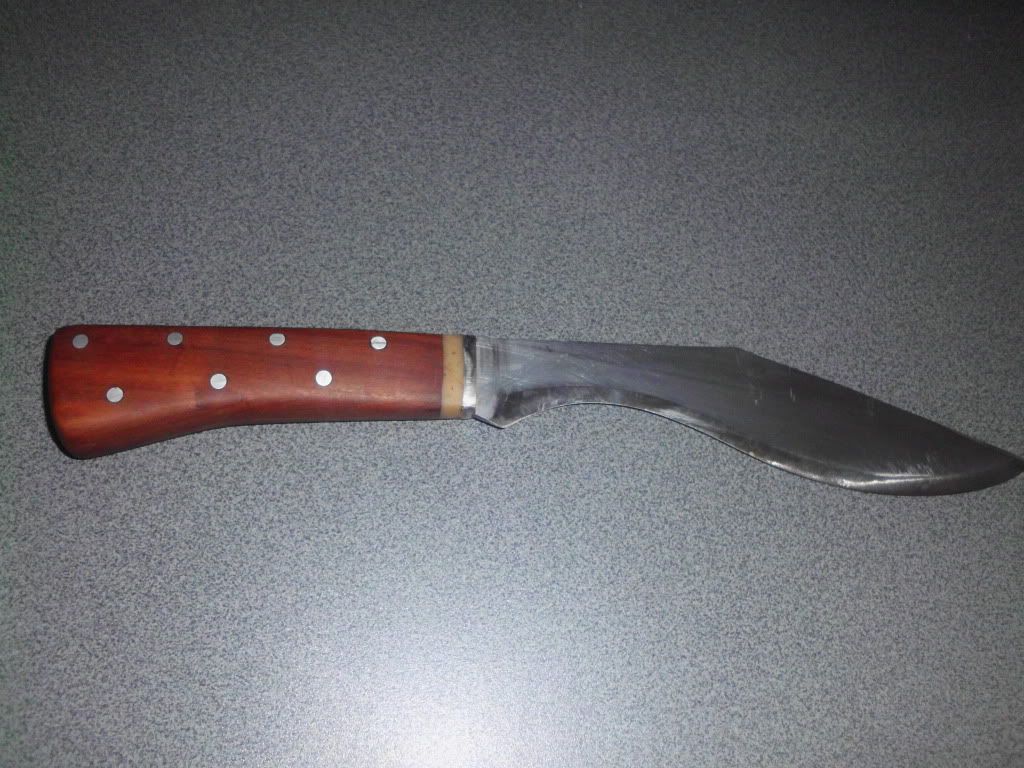

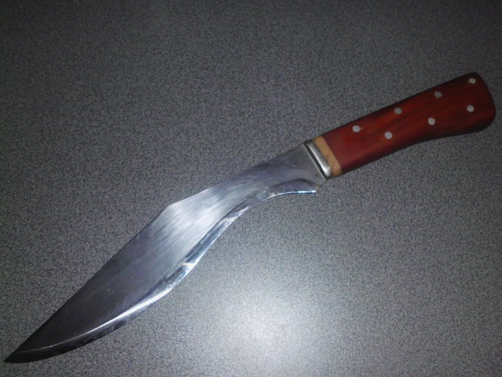

bog ljudi, evo da se pohvalim pri kraju sam sa prvim nozem, pa evo malo slikica, kakav je takav je, rucka jos nije dovrsena... al bice

Daj nam malo detalja oko dimenzija, izrade... takve stvari su uvijek zanimljive.
kukri na slavonski nacin Empty Re: kukri na slavonski nacin
Postaj by marinko 16.02.11 23:04
ukupna duzina-360mm
duzina ostrice-235mm
materijal noza je list gatera s pilane- nisam ga ni kalio ni opusto samo sam pazio kad sam rezo i brusio da se ne pregrije, mocio sam ga mokrom spuzvom
rucka je od slavonskog hrasta ljepljena jos je nisam nicim premazo, pe eto ako ko ima ideju...?
uz to sve smirglanja ko u prici... i to je rezultat, nadam se da ce potrajat

Postaj by Target 16.02.11 23:06
izgleda super, jedino me bode u oči taj oštri prijelaz na leđima
kako reže?

Postaj by marinko 16.02.11 23:14
Red target je napisao/la:izgleda super, jedino me bode u oči taj oštri prijelaz na leđima
kako reže?
da znam i mene malo smeta al sta sad da mu radim, drugi ce bit bolji,valjda. ne reze brije nosio sam ga kod jednog tipa on ima polirku pa ga je ispoliro i malo osticu dotjero

Postaj by damjan 16.02.11 23:42
marinko je napisao/la:da znam i mene malo smeta al sta sad da mu radim, drugi ce bit bolji,valjda
pa ako te smeta, prebrusi kut da bude blaži prelaz, ipak si ga ti radio a ne kupio tako da valjda znas kako se brusi.. ako te ne smeta onda reci meni je dobar al drugi ce bit bolji.. meni je recimo super, pogotovo ona prva slika na finom podlošku za rezanje kukri na slavonski nacin 86830

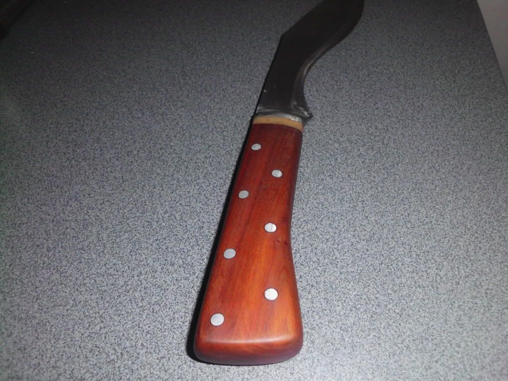

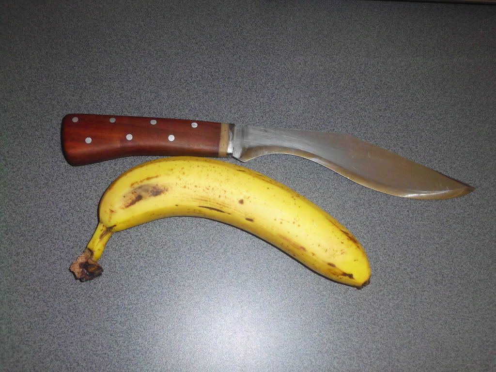

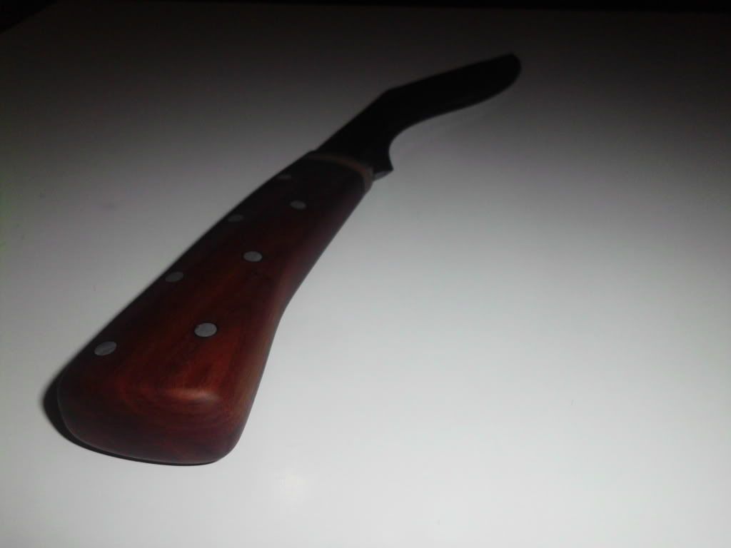

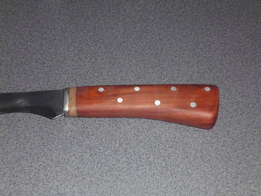

zimske neprilike odnosno prilike su donjele nesto slobodnog vremena pa evo i rezultata
modifikacija drske
kukri na slavonski nacin IMG_0156
kukri na slavonski nacin IMG_0160
kukri na slavonski nacin IMG_0161
kukri na slavonski nacin IMG_0162
kukri na slavonski nacin IMG_0163
kukri na slavonski nacin IMG_0164
i za usporedbu
kukri na slavonski nacin IMG_0165
koristila se- šljiva

Postaj by yasko 26.02.12 21:18
jako ljepo drvo...sa cime si tretirao drsku?

Postaj by marinko 26.02.12 22:02
yasko je napisao/la:jako ljepo drvo...sa cime si tretirao drsku?
tretirano je lanenim uljem 4-5 puta, i mislim da mu je to dovoljno
