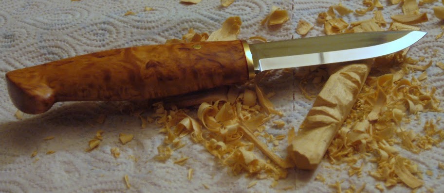

Karesuando 100 mm Sandvik 12c27,
debljina sječiva: 3,25 mm
širina sječiva: 24 mm
dužina trna: 60 mm
promjer rupe: 4 mm
kako je trn malo kraći(ali ipak dovoljno dug da ga netreba produživati)a ima rupicu,tu je išla mesingana šipkica(4mm)
Oštrica koju sam ja dobio je pristojna,po mom mišljenju malo ispred More i Brusletta od istog čelika,
drška je od breze , visina na sredini je oko 32 mm a debljina je 22 mm,dužina drške 120 mm ...Trapper je već predstavljen,ali sad je još dorađen(stanjen) i pristojno odjeven...

Kul noževi! Jeste korice sami radili? Jako mi se sviđaju. Enzo me malo podsjeća na Mearsov Woodlore nož...

prekrasni noževi i krasne futrole, svaka čast, mada nikaj manje nisam ni očekivao od tebe.
ja osobno mislim da je Enzo ipak malo kvalitetniji alat.
Karesuando i EnZo 393492
Ova dva se ne mogu uopće porediti,EnZo je sigurno ozbiljniji alat,
ali sve ima svoju namjenu,Karesuando je lakše koristi u vlažnim uvjetima s obzirom na Sandvik-ov nehrđajući čeliik, za razliku od O1 kod Trappera,dosta je lakši,a opet dovoljno čvrst i s dosta upotrebljivosti.

predobro.volim kad se deset puta vraćam vidjet fotku noža.enzo mi je mrak,a tek korice.dali si kupiomsamo sječivo i radio drške?sviđa mi se podloga na kojoj su noževi.tvrda debela koža.to su neke bisage ili...?

Lijepo i uredno, posebno mi se sviđa ručka na kresuandu, posebna je i originalno izgleda.
