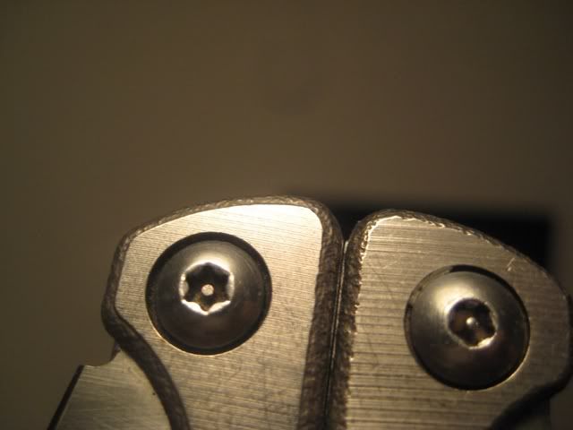

Primjetio sam da mi se drška malo rasklimala, pa me zanima da li je netko uspio (i kako) stegnuti svog Leathermana?(moj ima šesterokraki utor sa onim čudom što strši iz sredine pa se ne da stegnuti imbusom)

Enthusiast je napisao/la:Primjetio sam da mi se drška malo rasklimala, pa me zanima da li je netko uspio (i kako) stegnuti svog Leathermana?(moj ima šesterokraki utor sa onim čudom što strši iz sredine pa se ne da stegnuti imbusom)
To su ti torx vide, postoju sa onin njokon u sridini, i bez, tvoj ima taj njok i kad budeš tražija odvijać za njega pazi da u sridini ima rupu, imaš kupit komplet odvijaća, ili posebno, po raznin centrima za alat, ili tipa baumax, itd.....,

Postaj by Enthusiast 19.09.10 16:37
Ok, hvala

probaj u Chipoteci oni imaju širok asortiman tih bitova i alata

ja sam svoj set uzeo u chipoteci (90kn) ,to su oni kao alati za finu mehaniku

pinco je napisao/la:
pazi..na charge TTi- sa obje strane je torx seraf sa izbocinom u sredini ali s jedne strane seraf ima 5 krilca tj. utora, a s druge strane 6 utora

Postaj by Enthusiast 21.09.10 16:11
Baš sad gledam u njega i ne vidim nigdje taj sa 5 utora, možes pojasnit?

Nije bitno nabavio sam te bitove i riješio stvar, zahvaljujem svima.

@enthusiast: oprosti na kasnjenju..al glavno da si ti rijesio problem
evo slike da ti ne objasnjavam ..na mom charge-u sa jedne strene seraf ima 5 utora a s druge 6
