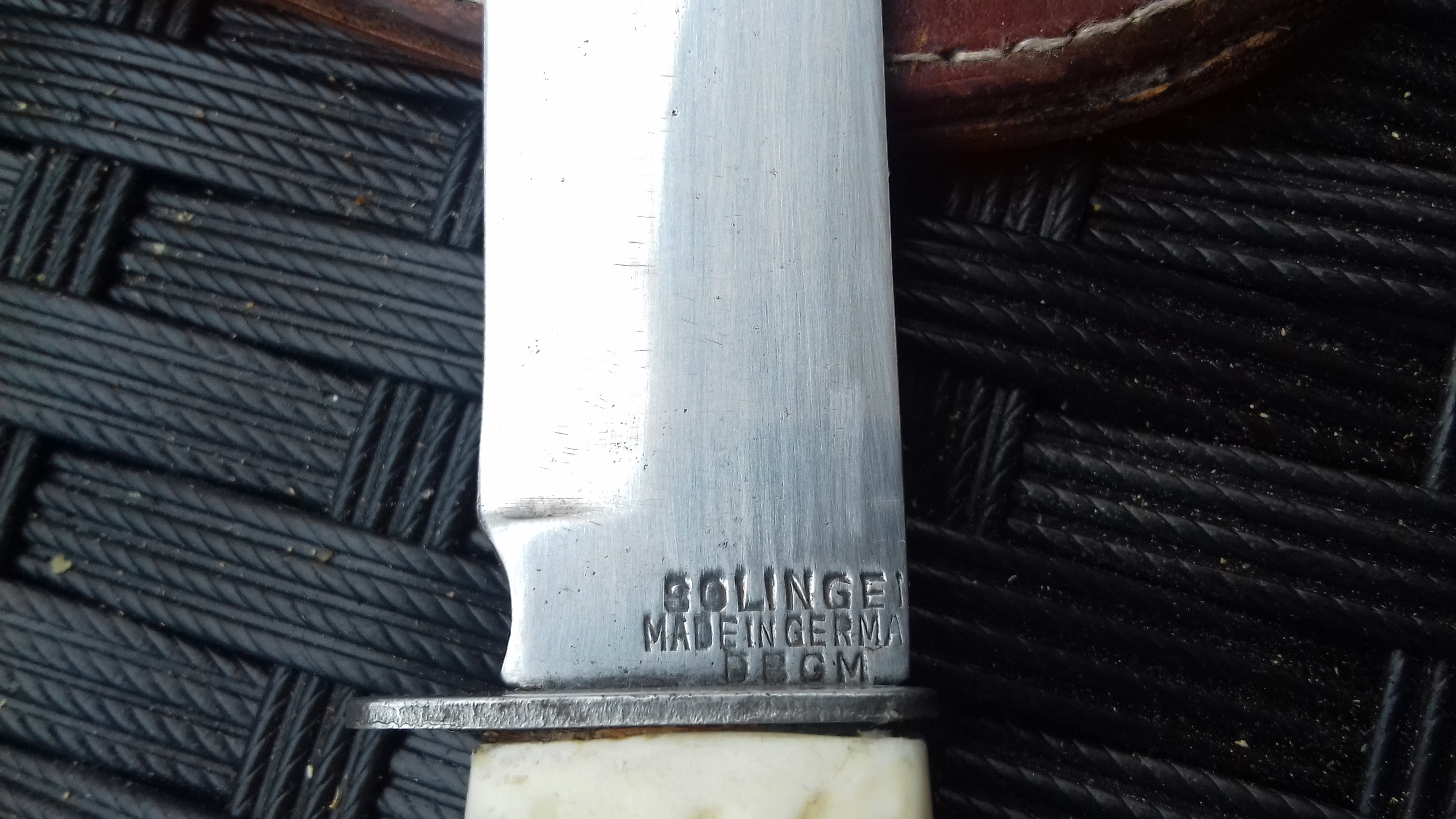

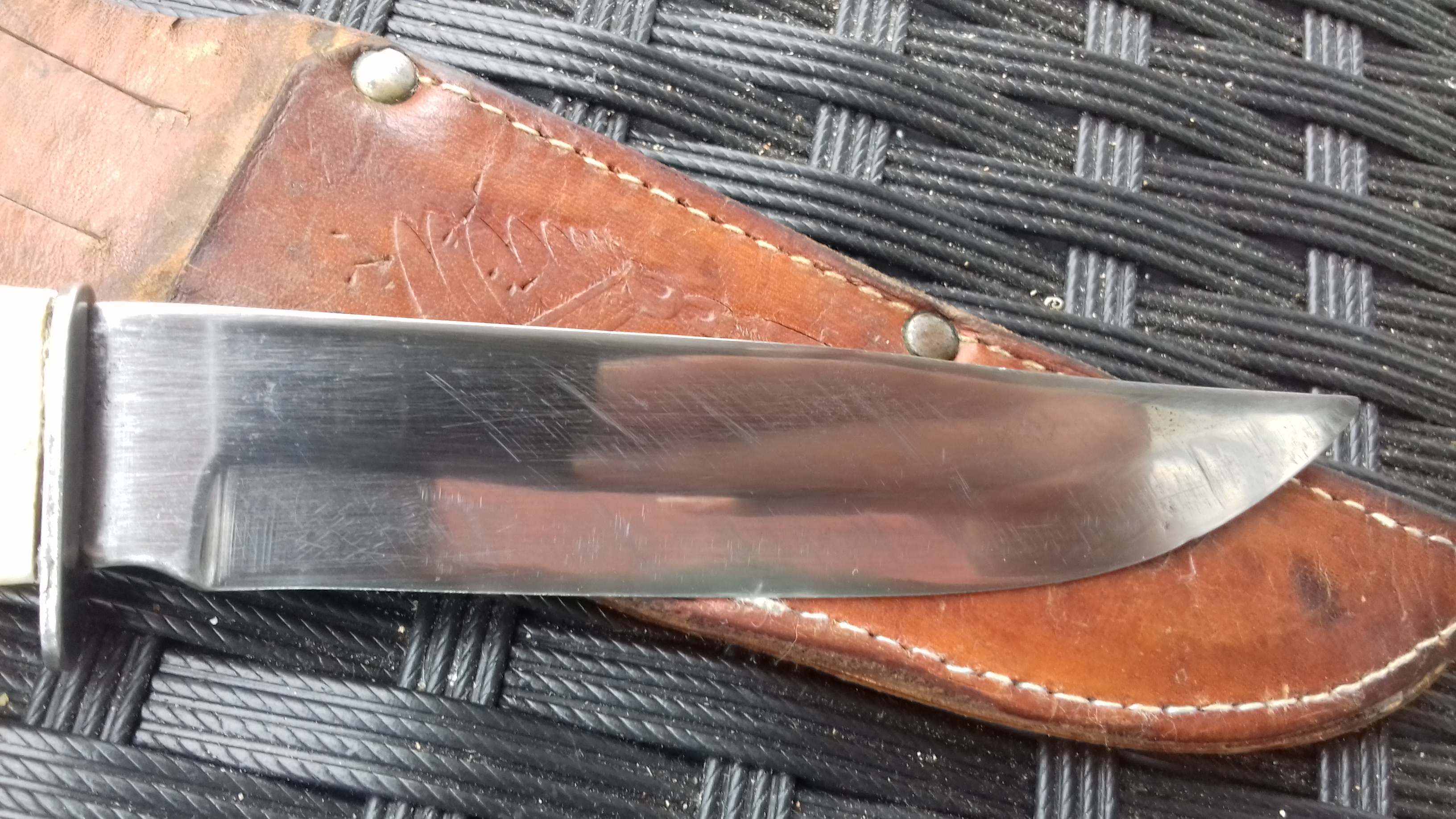

Čisto zato što informacije o ovome nožu je skoro nemoguće pronaći a svaki nož zaslužuje recenziju, pa evo je. Nož sam dobio na ebayu za 4 eura sa postarinom, sav hrđav, prljav, konac na korici istrunuo, uglavnom izgleda užasno. Na oštrici je utisnuto " Solingen , Made in Germany, DBGM ". Solingen je regija Njemačke poznata po proizvodnji noževa. Kratica DBGM se povezuje sa firmom Decora o kojoj osim da je proizvodila noževe u razdoblju izmedju 1930 i 1960( i to je otprilike) nema puno informacija. Ima hrpa tvrtki koje su iz te regije proizvodile noževe , neke su imale podtvrtke, mijenjale imena itd. Uglavnom jako teško za išta otkriti.

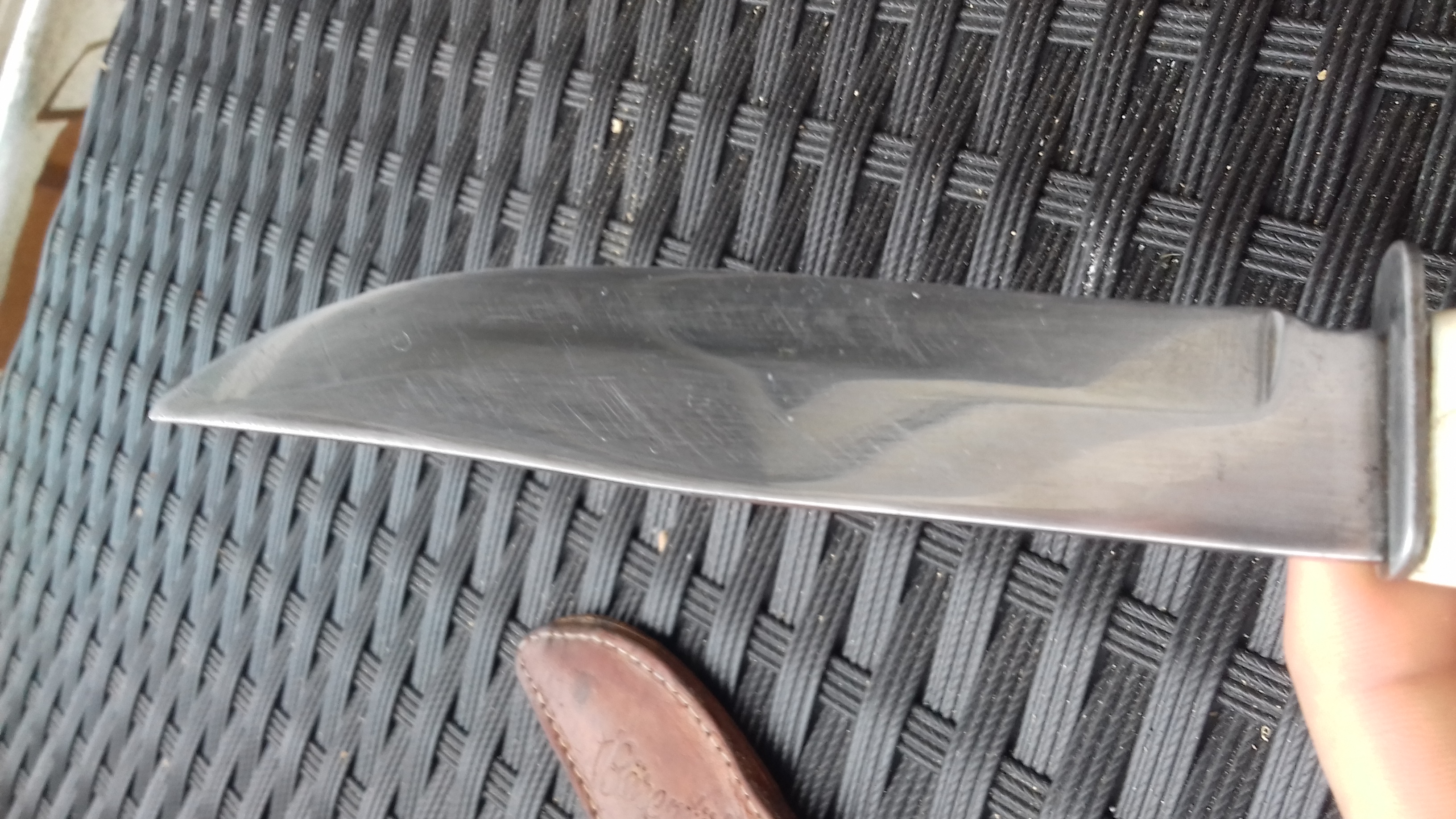

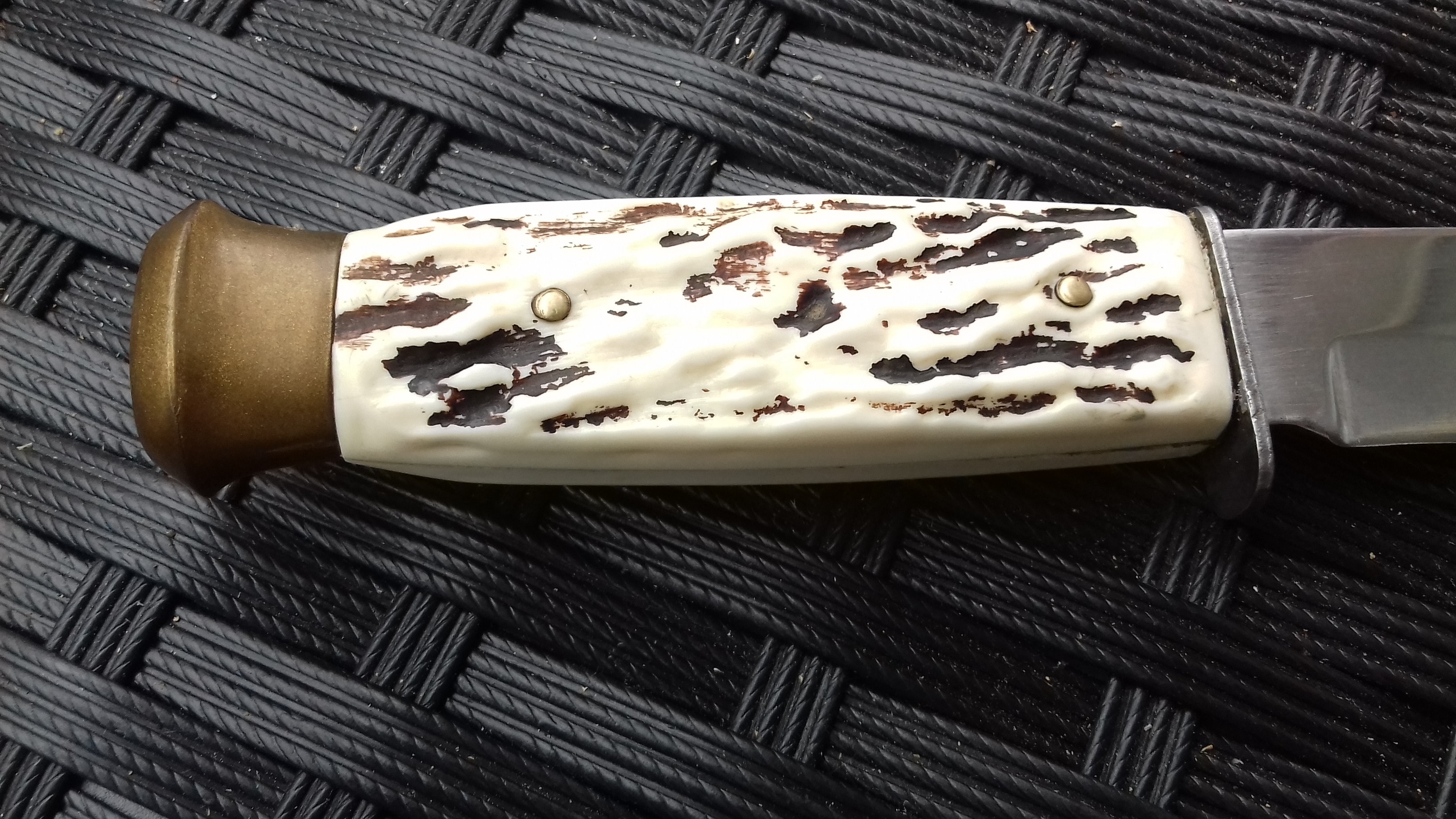

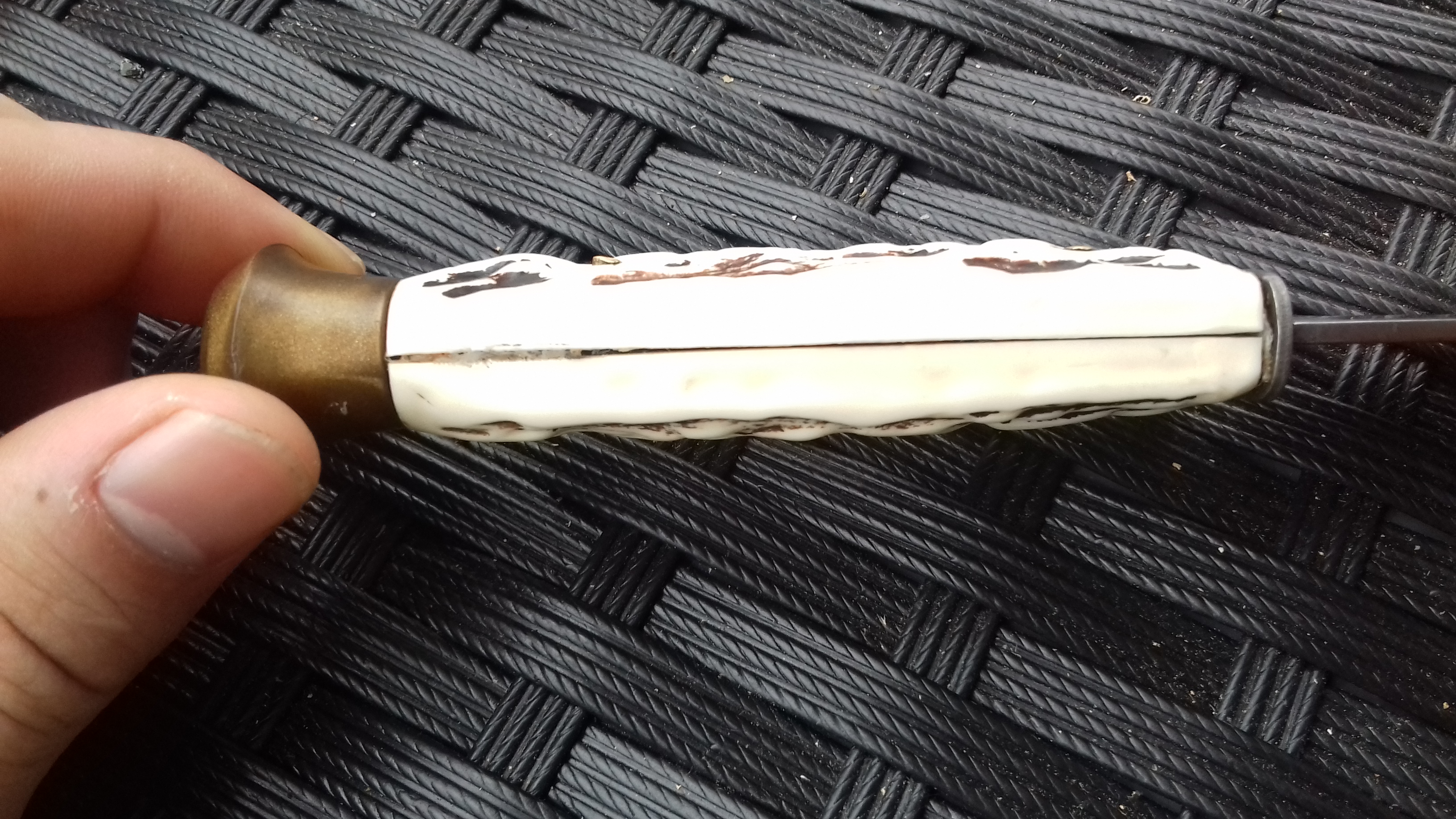

Nož nakon što sam ga očistio i potrošio dva sata na njega sa brus papirom izgleda ovako. I dalje ima ogrebotine ali sve u svemu izgleda puuuuunooo bolje nego prije. Drška je plastična imitacija roga te kapa na kraju nije mesing nego je isto plastika. Nisam i ne namjeravam rastavljati dršku jer poprilično sam siguran da bi pukla a to nezelim. Čelik oštrice je nepoznat osim što je očito da može zahrđat.

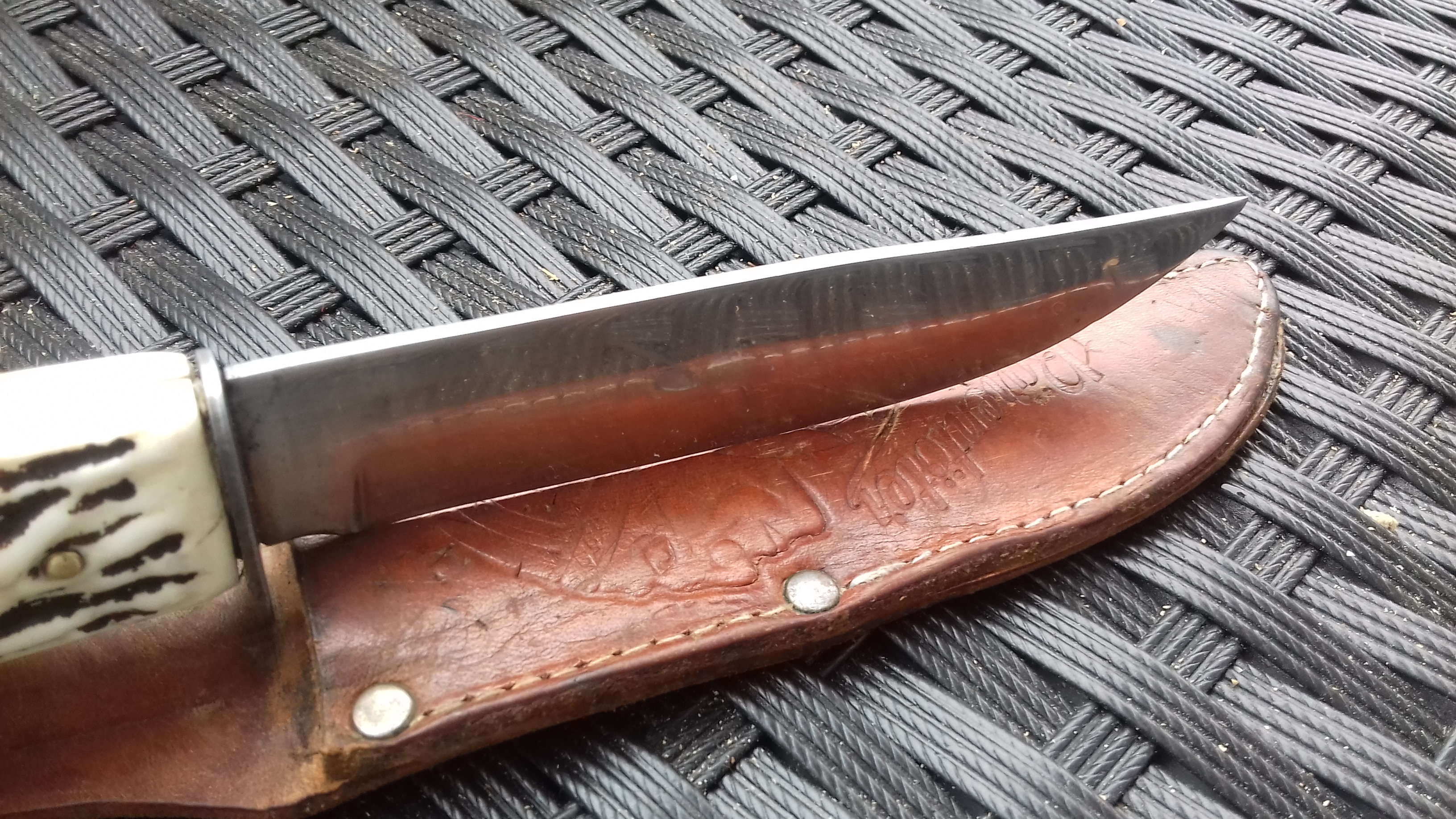

Nož je zapravo i u stanju u kojem je bio kad sam ga dobio imao nešto oštrine u sebi a nakon što sam ga par puta provukao po kamenu postao je sasvim oštar.
Oštri se osrednje lako i ok zadržava oštrinu. Koliko sam uspio skužiti, tang se proteže kroz cijelu dršku što je odlično ali i dalje ovo nije nož za tešku upotrebu.
Debljina oštrice je 2,2 mm. VEEElikaaa mana je štitnik koji ima tako oštre rubove da se je više opasan nego cijeli nož.
Ako zanemarimo njega, drška kao sama je ok, udobna je u ruci, možda malo kratka al ok.

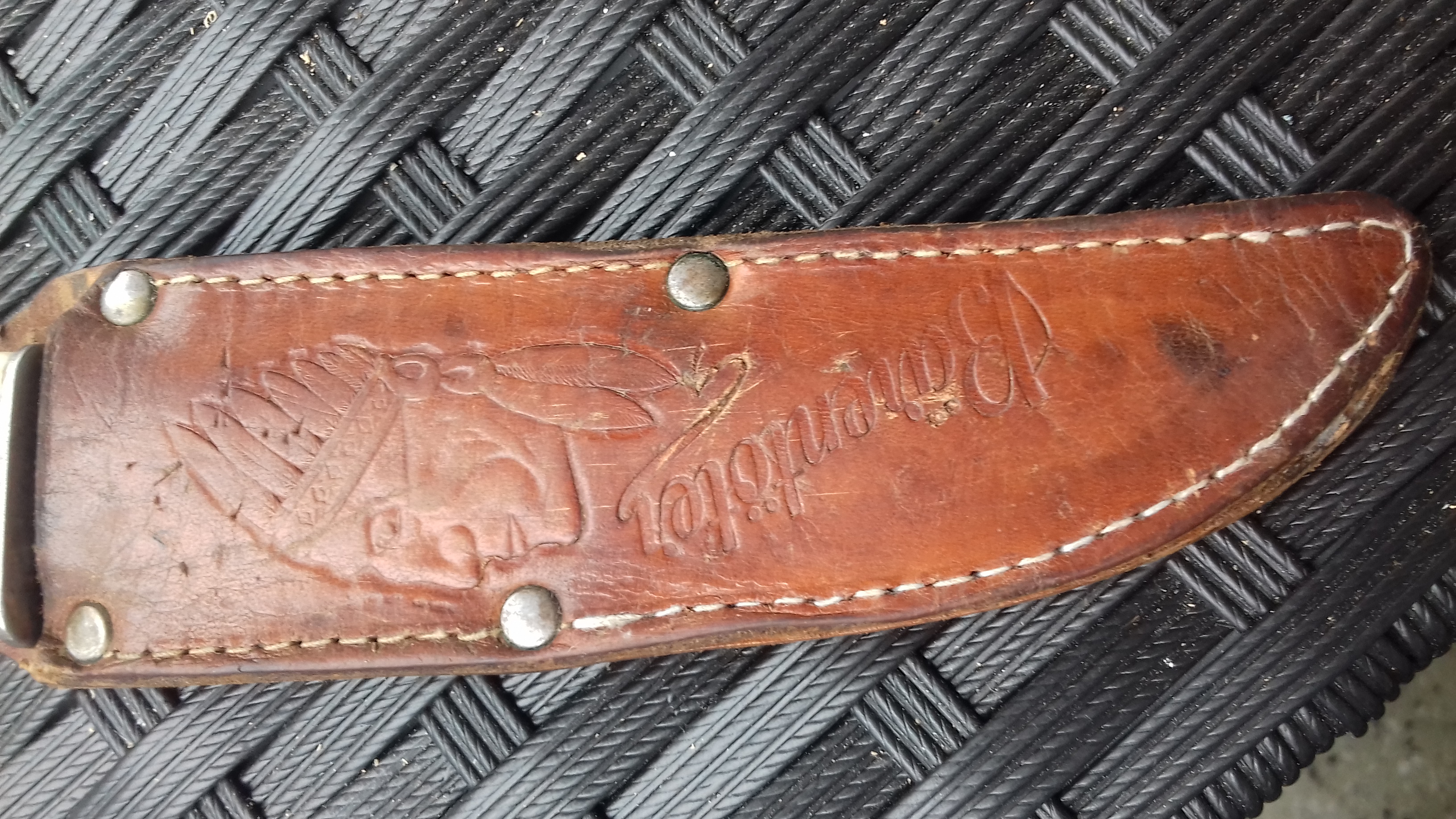

Dolazi sa kožnom futrolom kojoj sam morao staviti novi konac jer stari je skoro skroz istrunuo. Na njoj je slika indijanca sa natpisom Bärentöter ( ubojica medvjeda) što povezano sam Karl Mayevim knjigama o divljem zapadu. Ima nekoliko tvrki koje so koristile to ime uz svoje noževe kroz povijest (Karl Mayeve knjige su jako popularne)
Info ukratko: Oštrica 2,2mm debela, duga 120mm.
Čelik nepoznat
Dužina preko svega 215mm .
Kožna futrola
Plastična drška
Ukratko jeftini lovački nož, proizveden po mom mišljenu za mlađe generacije, izviđače itd. Pretpostavljam da je bio pristupačne cijene, lijepo izgleda i ima poveznicu na indijance , divlji zapad tj. Karl Maya a i tad društvo nije toliko loše gledalo na noževe za mlađe generacije. Znam da sam ga ja imao sa 15 godina, bio bih presretan
Evo slike, nisam se sjetio ga slikat u starom stanju doduše.
Uživajte, komentari su dobrodošli
Čelik nepoznat
Kožna futrola
Plastična drška

Noz je vjerovatno bio popularan jer je izmedju dva svjetska rata Čehoslovačka pravila slične noževe https://i.ebayimg.com/images/g/4hMAAOSwZrhacZpK/s-l1600.jpg

Puno trvtki je radilo slične noževe u to doba, ovaj oblik je bio jako popularan, ne nož kao sam
