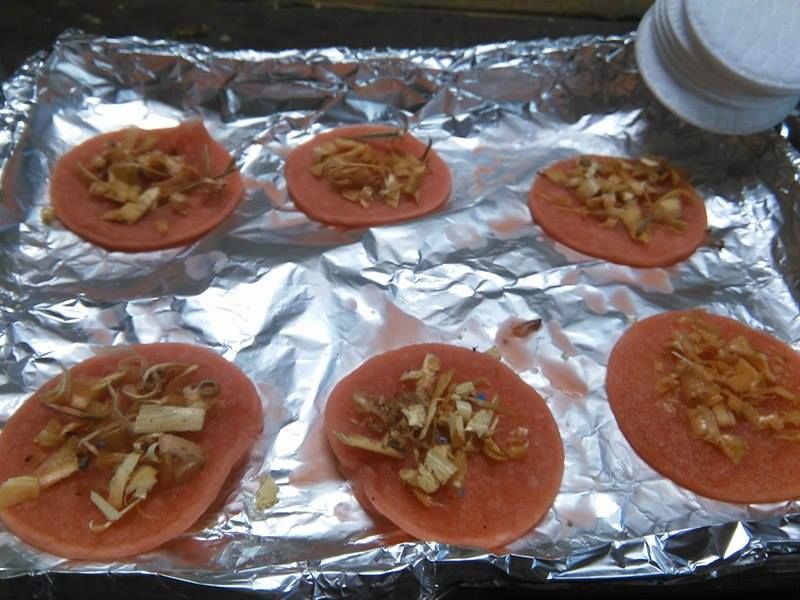

Vođen istim motivom kao i Mraz...."nebu mene niko y...l kada je zima a treba potpaliti vatru" ukrao sam ideje s foruma i YouTube-a i koristeći materijal koji imam kod kuće sam napravio potpaljivače.
Materijal:pamučne blazinice za skidanje šminke,stare svijeće i komadić suhe jelovine.
Pribor:plinsko kuhalo s kartušom,kliješta i alu-folija.
Na blazinicu netom uronjenu u topli vosaK(točnije-parafin) sam nadrobio komadiće suhe jelovine i poklopio s drugom blazinicom.

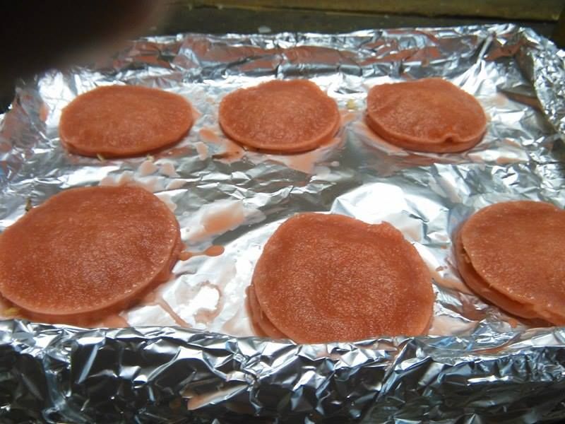

Kada se sve ohladio još sam jednom sve uronio u vosak da se rubovi popune i impregniraju.

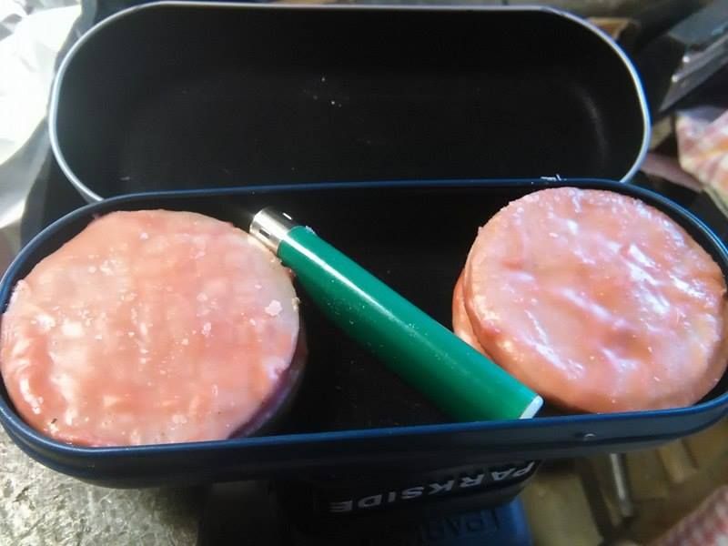

Gotov proizvod.

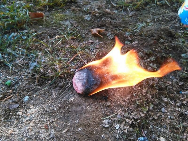

Isprobano....gori nekih 9-10 minuta i umjereni vjetar mu ne smeta.Nisam želio raditi s više slojeva jer mi je ovako praktičnije pakirati a po potrebi ih mogu odjednom naslagati 2 -3 komada,kome nije dosta 10 minuta da upali vatru nek se ide doma igrati s Playstationom.
Nema mirisa,vodootporan,trošak minimalan...zvuči kao TV reklama haha.

@mr HS...ovaj Glock-i da pojedem nebi mi ništa bilo-vata,parafin i jelovina...šta je to za starog preživ(ljav)ača!?
@Naredniče-dobro je da nismo na moru još bi i kanadera poslali!
@antartica-kutija je od nekih slatkiša iz Trumplanda
