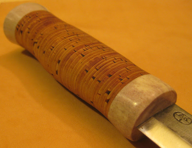

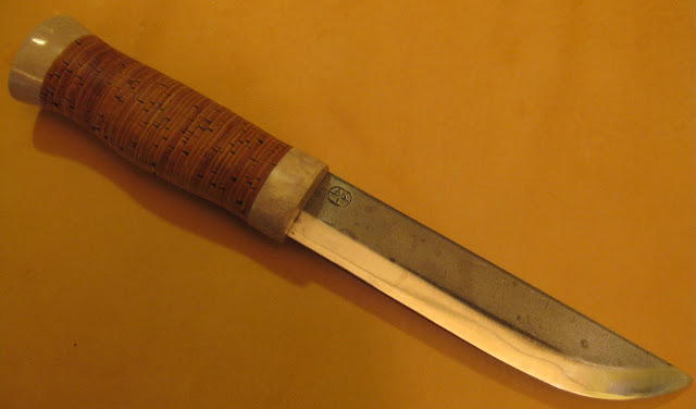

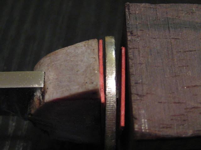

Laminirana oštrica,P. Strande,Rio Jacaranda drvo i komad irvasovog roga(stabiliziran),20 australskih centi i crveni spacer(vulkanizirani papir).

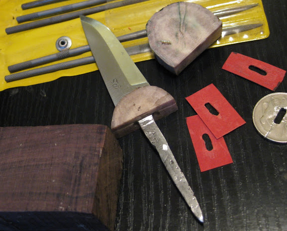

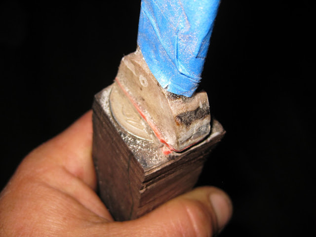

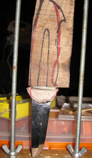

Kad sam prikupio materijal koji mi je (približno)odgovarao,najbolje je sve dovesti na neku približnu mjeru(što ja u ovom slučaju i nisam napravio ,najbitniji dio namještanje prvog dijela(bolstera)"štitnika" je potrebno precizno izvesti da nebude praznine kroz koju ulazi vlaga( i ostalo)na trn,tu koristim "zlatarske"turpije i puno vremena,dalje je jednostavno namještanje djelova koji se misle upotrebiti(oni imaju malo veću toleranciju),važan je i utor za trn u komadu drveta(u mom slučaju poprilično tvrd za bušenje Rio Jacaranda)na bloku se odredi sredina i s vanjske strane ucrta trn da imamo vizualnu smjernicu za dalje(pilanje i brušenje),može se ucrtati i ideja za dršku(ili dvije ).
Prednji kompozitni dio sam isprobao prije lijepljenja epoxidnim ljepilom,zatim sve namazao i napunio Epoxijem i u stegu za drške(jako jednostavno za napraviti),24 sata pa piljenje u približan oblik,i brušenje rašpom,brušenje grubim 60,80,100 papirom,kada se drška pokazala,prešao sam na finiji papir 320,400,onda je namažem uljem i prebrišem da se bolje vide ogrebotine i neravnine,onda još malo brušenja(3M spužve raznih finoća),već tada je drvo polirano.
Nakon toga ga natopim(utopim) u ulju(balistol i laneno)24 sata,brisanje i poliranje,i na kraju premaz voska(Renaissance)kada se osuši(brzo)opet poliram i tako par puta,obično tada nož prevrćem po rukama par dana da vidim jeli to to.

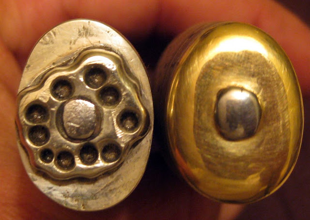

ono što bih te zamolio jeste da samo pokažeš ili objasniš kako napraviš završnicu na nožu tj.onu gore kapu.
dakle kako se fiksira,nešto sam čitao da se raskuje ali ne kužim šta(vjerovatno trn drške) i na koji način.
ti bi trebao održati jedan kurs iz ovih stvari!?
samo naprijed!
PostajNaslov: Re: Scandi   18.11.09 2:05
Ako nisu(a obično nisu zakaljeni)vrhovi trnova,se turpijom zaokruže,dovoljno je da kroz završnu pločicu,izlazi vrh trna(dužine=dubljini-ako je previše bit će prevelika zakovica,premalo neće dovoljno zatvarati),nož treba učvrstiti u stegu(oštrica omotana kožom)i
lagano(prejako mlaćenje neće ništa ubrzati,samo može izbiti trn iz drške)čekićem tući dok se ne izvede zakovica.

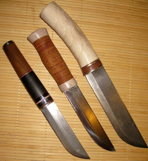

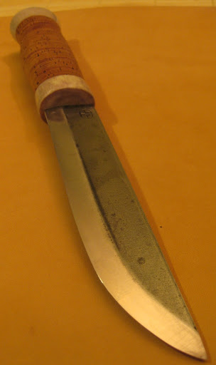

Leuku je Finska riječ za Sámi nož,koji je nastao iz potreba nomadskog života čuvara stada irvasa. Za razliku od puuko noža(pretežno za rad s drvom),leuku je višenamjenski nož. Drške su tipično malo šire i ravne sa proširenjem na kraju jer se nož obično koristio za povlačno rezanje i sječenje,to proširenje služi i za rad s drugom rukom kako bi se koristilo više snage na vrhu. Futrole su rađene tako da štite cijeli nož,smanjujući rizik od ispadanja na minimum.Rade se u raznim veličinama,neki su čak i veći od 50cm
Kaankanpaa leuku,140 mm dužina oštrice,28 mm širina,
Brezova kora između dva komada roga,sve zalijepljeno i nakraju zakovano.
ZA poređenje,najveći je regularni leuku(netipične drške),oštrice od 240mm..
