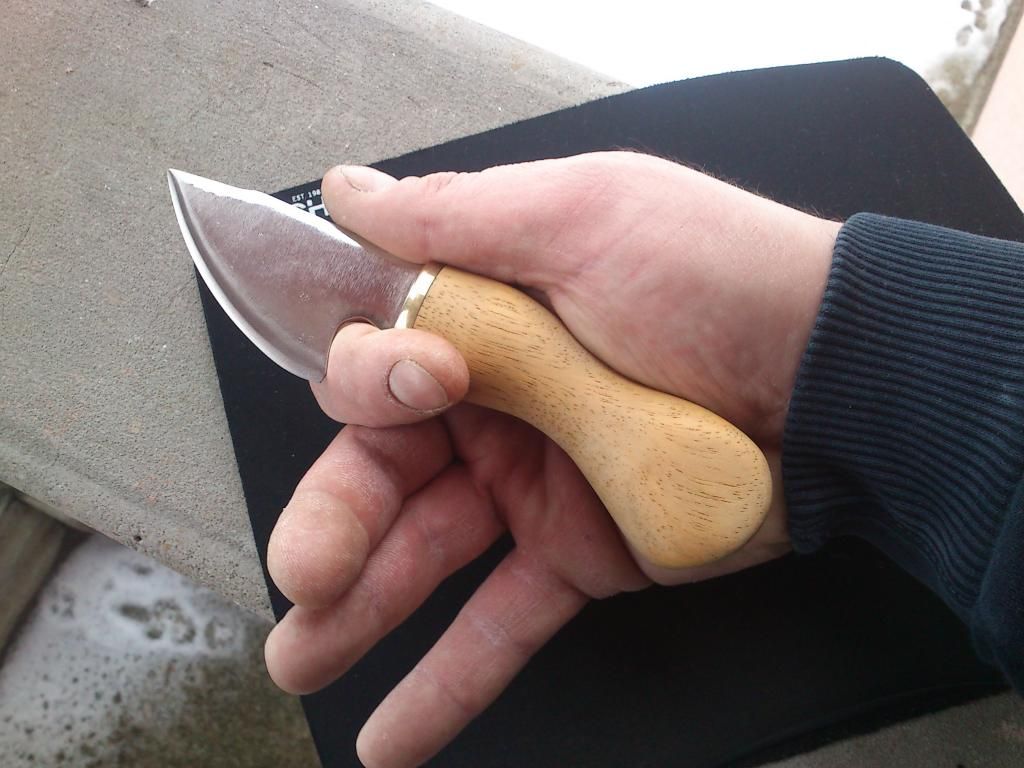

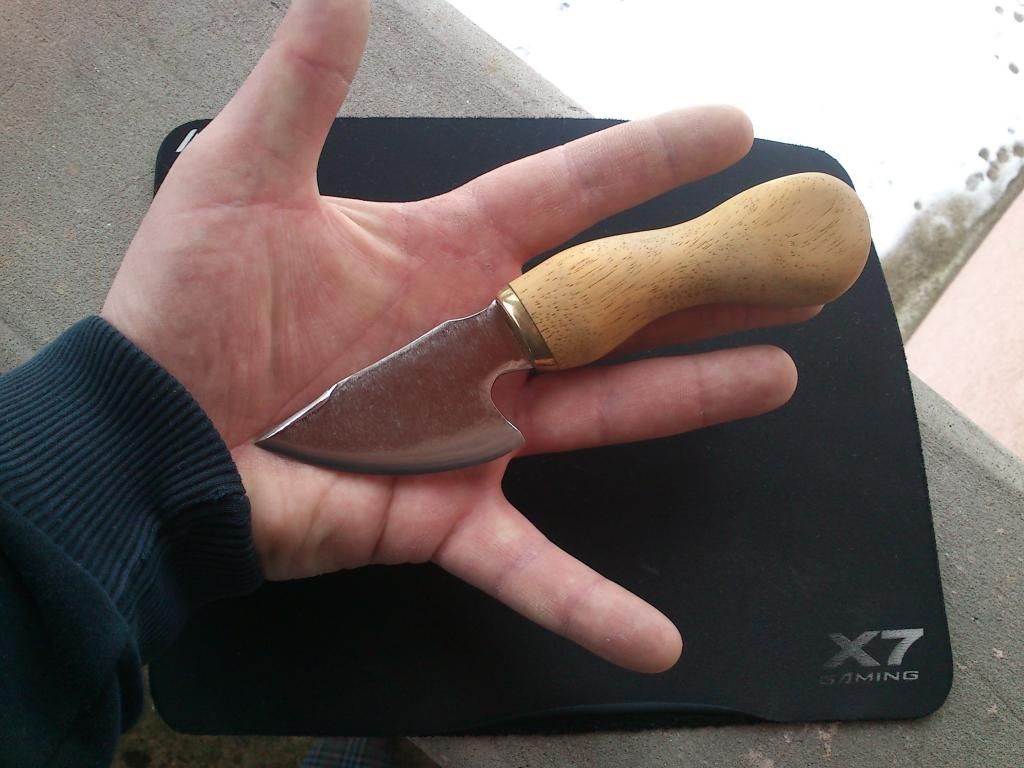

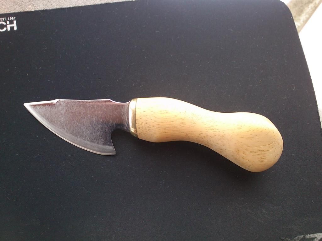

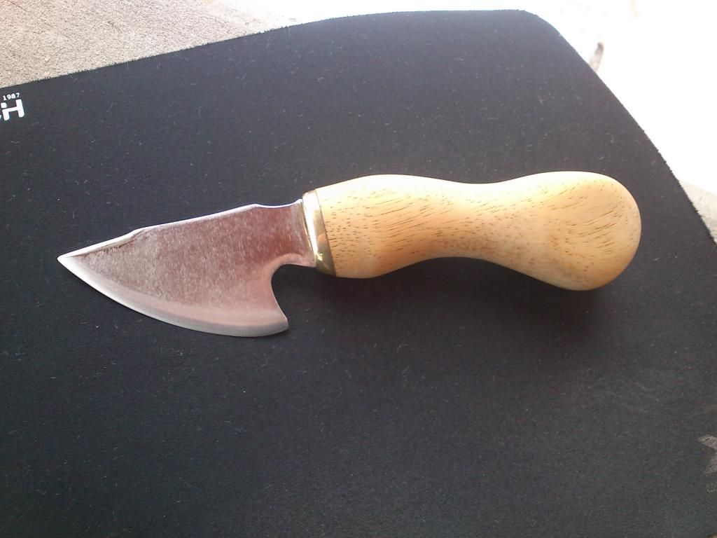

Pozdrav svima.
   U pitanju je derac,sa skrivenim tangom,sa donje strane odradjen convex grind,na vrhu ledja noza (u duzini od 2 cm) odradjen hallow grind.Na kraju odradjen Somot finis.Ostricu sam sam otpustio i prekovao,a kaljenje je odradjeno u firmi ,,petar drapsin,, mladenovac,u odeljku kalionica,na 58 hcr.Otuda smem tvrditi tu tvrdocu.Drska odradjena od drveta Afzelia,impregrirana u etapama,vrela svinjska mast,pceljin vosak.
evo jos podataka-
celik-hss(brzorezni alat)
drvo-Afzelia(made in afrika)
bolster-mesing(debljina 5mm)
duzina noza-17,5 cm
duzina seciva-8 cm
duzina radnog dela seciva-7,5 cm
sirina-4 cm(na najsirem delu)
debljina noza u ledjima(3,5 mm)
Noz je testirao drugar,inace je mesar, nakon 3 odrana stokilasa nije bilo pogorsanja ostrini ostrice.
Moje vidjenje.
-Los ugao samog vrha noza,vicnijim ljudima nije problem,cak im je i koristan postojeci vrh,dok manje uigranim korisnicima -pre bi zavrsio posao derac bez ovakvog vrha,vec skroz zaobljen.
-Estetcki Saten finis narusava mu izgled,meni je inace drazi miror finis,ali sam se odlucio za saten,zbog manjeg lepljenja materijala.

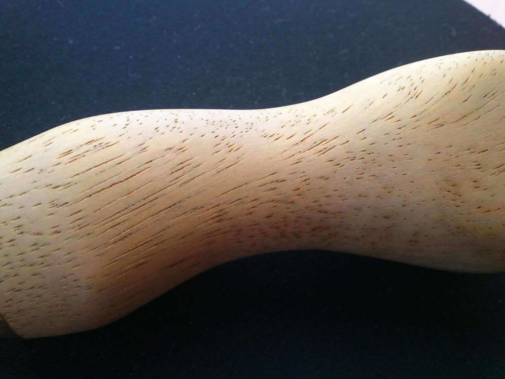

-Drska provereno dobro i sigurno impregrirana,udobna u ruci i pogodna za duzi rad.
-Ostrica na gornjoj strani noza,veoma korisna u prorezivanju i odsecanju,inace je velika greska,mala nepaznja i prst moze skliznuti na nju.
-Sasvim dovojna duzina radnog reza.u te svrhe.
-Ovaj noz je namenski, u te svrhe zasta sluzi odlican je,ali za bilo sta drugo, da se izrazim ovako tesko je i jabuku oguliti sa njim.
 Ja kao stvaralac ovog noza,uzevsi u obzir namenu i svrhu samog noza,i rad sa njim,kako i izdrzljivost ostrine i ucinak,na skali od 1-5,moja bi ocena bila 3.
Toliko od mene.pozdrav

jJa ne bih davao ocjenu ali ovaj skiner skroz primamljivo izgleda. Dizajn drške se idealno uklopio u oštricu i djeluje kako si napisao skros udobna. drvo mi se posebno dopalo.
Svaka čast stari, samo naprid sa radovima

Inače kolega Narsil , moram da pohvalim tvoj rad- nož je jako lep, naročito mi se sviđa oblik drške i njen dizajn kao i lepota drveta....Svaka čast- imaš talenta i to se vidi..Bolster je baš onakav kakav treba da bude - ni manji ni veći od toga...Govorim o ovom prvom radu- oni prelazi , linije oblika ( jako oštri prelazi)- konture sečiva- mi se sviđaju jer ne volim blage prelaze- kao što je to slučaj na tvom drugom nožu...Što ne znači da on nije lep.... Ovaj prvi si razbio! ...
