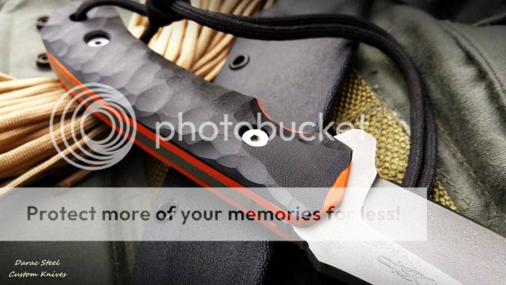

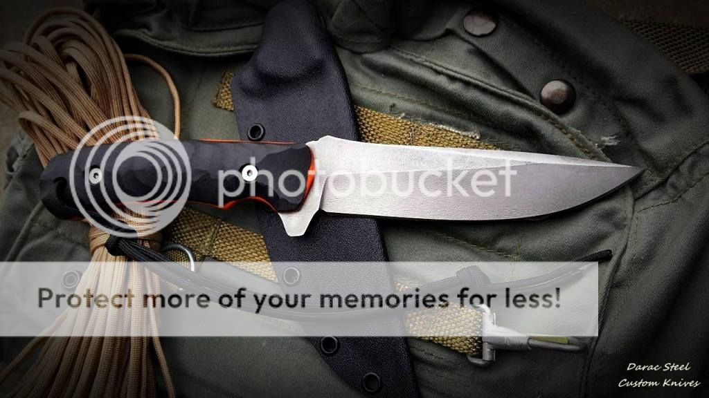

SPECIFIKACIJE :

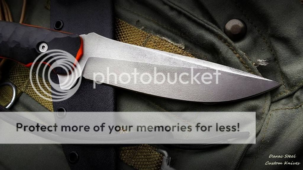

Ukupna duzina : 280 mm
Ostrica : 145 mm
Celik : 5 mm  – N690 Bohler Stainless Steel
Finish : Orange peel iliti narancina kora

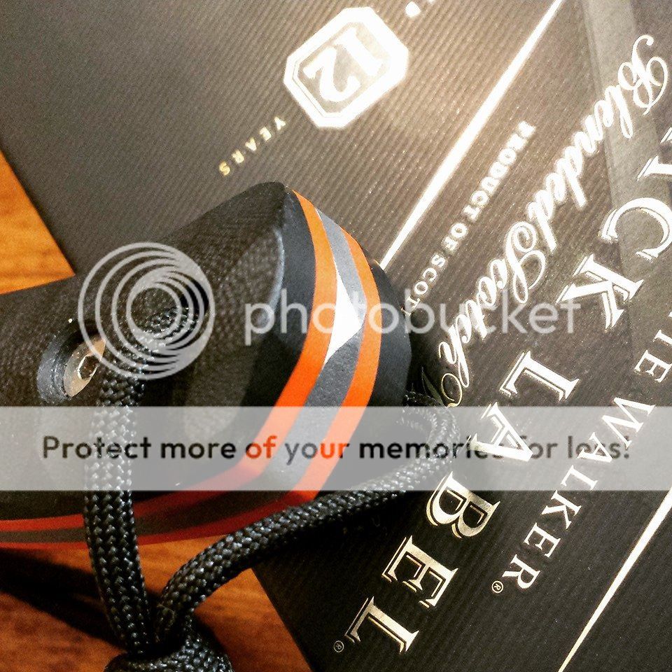

Drska : Custom laminated textured G10

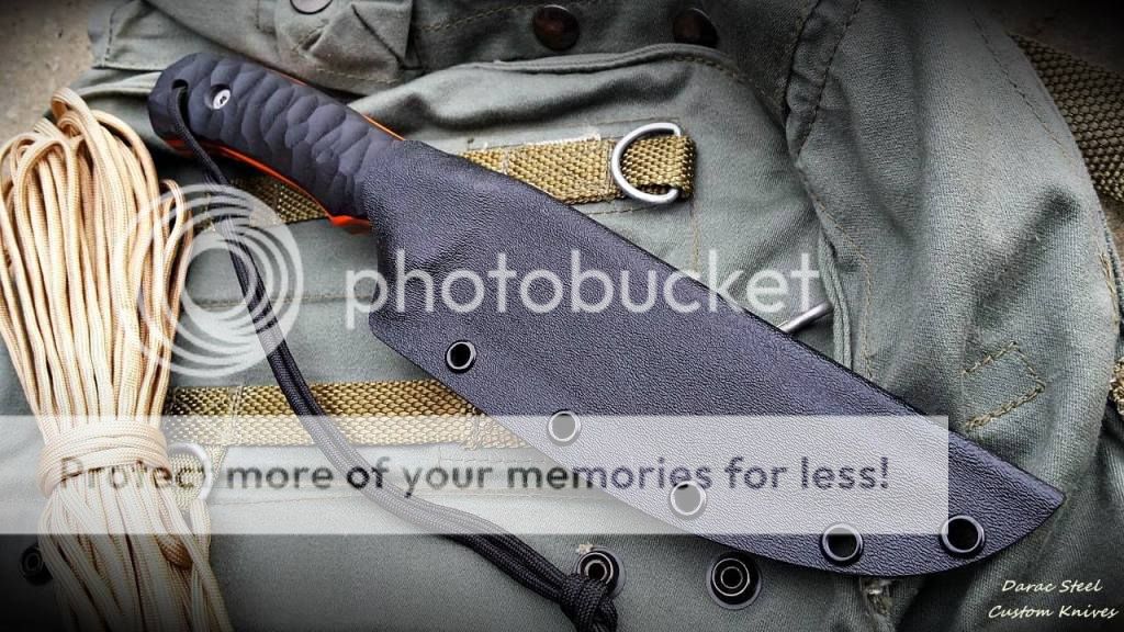

Custom Kydex futrola sa pripremom za Tek-Lok kopcu.
Konturirana G10 drska osigurava odlican hvat i u masnim i mokrim rukama, te u rukavicama !
Udubljenje za palac koje omogucava bolju i laksu kontrolu noza
Jimping na kraju drske sprijecava klizanje noza iz sake prilikom cjepkanja
Razbijac stakla u slucaju nuzde, moze posluziti i za razbijanje orasatih plodova i skoljki....
I vrhunska kydex futrola, rad mestra Gorkog odlicno se stapa sa ostricom, Goky je i ovog puta odradio vrhunski posao !

krasan nož. Nisam ljubitelj fajtera ali odlično mi izgleda ova ručka i kombinacija boja mi je nekako poznata.
Stvarno vrlo lijep nož. Jedino mi se guard čini malo prenaglašen.
Iako nisam ljubitelj kydexa ali ako mora biti kydex onda to po meni treba upravo ovako biti napravljeno, možda čak i još uže da još više prati siluetu oštrice.

A kombinacija boja je davna zelja, pa tako kada je stigao G10 nije bilo prevelikog razmisljanja, u to vrijeme je i Gorky napravio onu svoju kombinaciju sa narancasto/bijelim G10, pa kasnije i sa crnom samo sto je prije zavrsio noz nego ja
Sada ide narancasti G10/carbon fiber verzija, to mi je jos opakija varijanta

Jako lijep nož,baš paše taj dvoslojni G10.
