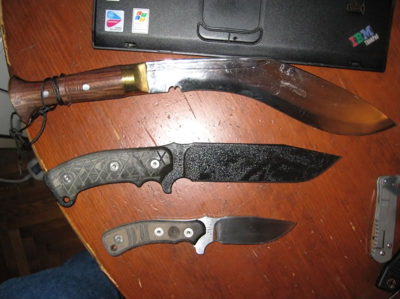

Na donjoj slici su prva dva noža najjači koje posjedujem.
1. Chiruwa Ang Khola, čelik 5160, diferencijalno kaljen, debljina na leđima 1/2 incha.
2. Fehrmanov First Strike, čelik 3V, debljina na leđima 1/4 incha
3. Fehrmanov Peace Maker, čelik 3V, debljina na leđima 3/16 incha.

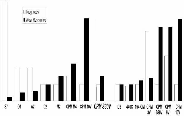

Čelik 5160 je spring steel, vrlo žilav (radi se o federplatama s Mercedesovih kamiona). 3V je Crucible Particle Metallurgy praškasti čelik (sinter tehnologija), izuzetno žilav. Geometrija First Strike-a je takva da praktički nema suženja, pravih kutova, te uz svu debljinu izvrsno reže i odlično drži oštricu (kao ATS-34/154CM).
Niže je tablica iz koje možete vidjeti podatke odnosa trajnosti oštrice i žilavosti. Vidite da 3V drži oštricu izuzetno dobro, čak bolje od 154CM, a po žilavosti je briljantan.
S7 je žilaviji od 3V ali oštricu baš i ne drži.

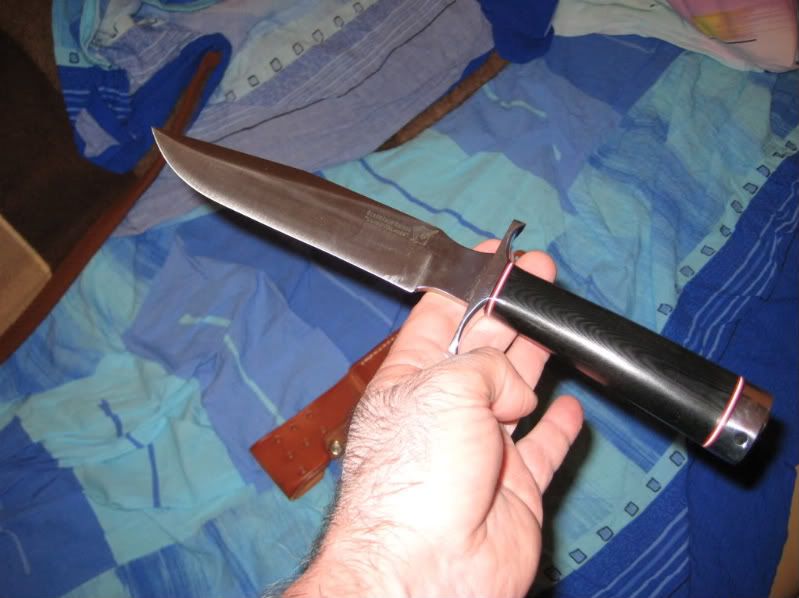

[quote="Franco G"]
Gledaj i uživaj

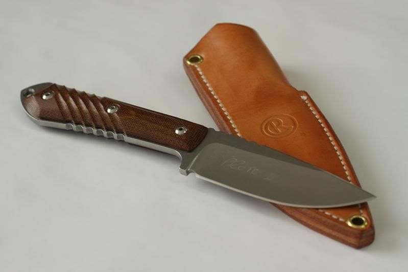

BlackJack 1-7, čelik A-2.
Takav 5" s drškom od jelenskog roga sam prodao. Bio je " Blackjack ". " Bark river " pravi ponovo " Black jack " ali to nije njihov nož. Želim vidjeti " Bark river ", ako netko ima.
cabala je napisao/la:Volio bih vidjeti fotografije tih " Bark river " noževa. Ako netko ima, na sunce s njima!
Gledaj i uživaj

Dakle, govori se o žilavosti čelika i otpornosti na vanjske uvjete ( vlaga, temperatura, kemikalije i sl. ) a ne o držanju oštrice ( " edge holding " ). CPM čelici ( praškasti ) pokazuju solidno, gotovo najbolje držanje oštrice uz jedan " sitni " problem, otupe se iznenada i režu jednako kao nož za mazanje putra. To nije tako brzo ali neugodno iznenadi. Kovani čelici gube oštricu polako i pomalo. Nije nekakva prednost ali bar znate kada ga treba dooštriti. S druge strane, oštrenje praškastih čelika je zaista najlakše od svih ( posebno S30V ) i to do razine brijača. Kovani čelici traže puno više oštrenja. Jedan čelik je izuzetak i po mom mišljenju najbolji za oštricu noža ( 440C ). Imao sam nož Al Mar " Pentagon " kojeg sam znao naoštriti na mesarski oštrač u svega nekoliko poteza a rezao je jako dugo. Nažalost, dosta je krhak pa ( po mom mišljenu ) nije za velike oštrice. Čelik koji je nastao na osnovi 440C je ATS 34. Lako se oštri a žilav je kao sam vrag. 154CM mora imati potpuno jednak sastav kao ATS 34 ( uz jednaku obradu ) i tada se navodi da su potpuno kompatibilni. CPM 154CM navodno nema isti sastav niti istu obradu i došao je na zao glas da ne drži oštricu i da je krhak. Novost je 690N, zaista odličan čelik izuzetne žilavosti, držanja oštrice i otpornosti na vanjske uvjete. Velika prednost jest što je nerđajući. Ne volim noževe od ugljičnih čelika ( alatnih ) jer suviše lako rđaju i nisu dobri za obradu hrane. Istakao bih još 440A, zaista dobar čelik za upotrebu u prirodi, kao i AUS 8, VG 1 i 1.446. Danas se noževi više ne rade od 420 J2 čelika ili ih se omalovažava iako je to zaista odličan čelik za večinu oštrica ( posebno na 55 Hrc ). Priča nema kraja dok se ne navede namjena. Preživljavanje je previše općenit izraz na osnovu kojega se prodaje sve i svašta pa zato i ima ovoliki broj samozvanih " majstora " preživljavanja ( poput mene ).
cabala - baniran- lingua
Broj postova : 329
Re: Moji noževi.. i još ponešto
Cabala, znam naravno da se edge holding i wear resistance ne poklapaju potpuno. Radi izbjegavanja konfuzije - ovo su uobičajene definicije (autor Joe Talmadge):
Ne, ne znate g. Franco G, jer da znate ovo ne biste ponovo napisali. Pojam " wear resistance " se uopće ne poklapa s izrazom " edge holding ". Nerđajući čelici s velikom količinom kroma imaju izuzetno veliku otpornost na vanjske uvjete ( ukuljučujući sve vrste sila ) ali imaju veoma slabo držanje oštrice. Taj trend je prekinut H1 čelikom koji zaista dobro ( ništa više od toga ) drži oštricu. Ronilački noževi su neprestano izloženi takvim utjecajima ali se zapravo malo koriste pa nema ni potrebe da dugo drže oštricu.
Ako ste ovo " skinuli " s Bladeforumove teme gdje gospodin raspravlja o slabim svojstvima žilavosti praškastih čelika s nekim pod imenom " Cabala ", to sam ja. Dotični je, zajedno s ekipom, popljuvao moju kritiku Chris Reeve noževa gdje sam naveo kako su veoma krhki upravo zbog korištenja praškastih čelika i krivog kaljenja. Preko 10 godina oštrim noževe i ono što tvrdim probao sam svojim rukama ( rezao ili oštrio ). Udarao sam kineski kuhinjski nož od 1 mm ( ! ) čekićem i presjekao manju drvenu gredu a da nož od gotovo 3000 kn pukne. Da je 100 puta američki i ne znam kojeg proizvođača takva roba ne vrijedi, posebno ne vojniku. Glock 78/ 81 je nekoliko ( desetaka ) puta bolji nož za svega 200- njak kuna.
Autor Joe Talmadge vrijedi na ovom području isto kao Vi ili ja. Ništa ( 0 )!
Ponovit ću Vama što sam i njima: " Čelik nije instant napitak ".

[quote="cabala"]
U tablici su bez ikakvog vidljivog razloga stavljeni D2 i CPM 10V i među ugljične i među nerđajuće čelike, očito zabuna kao i moja s Nino G i Franco G.
Obratite pažnju na čelik CPM 3V koji ima veoma visoku žilavost i upisan je među nerđajuće čelike. Radi se o alatnom ( ugljičnom ) čeliku i trebao bi biti na lijevoj strani kao i D2, 9 i 10V.

Prvo, u potpunosti potpisujem vrlo precizan iskaz o kontroverzi u vezi pojma 'wear resistance'. Tekst koji je napisao Joe Talmadge je isto tako vrlo precizan.
Drugo: g. Cabala, prije svake rasprave, pogotovo znanstvene, potrebno je ujednačiti definicije pojmova o kojima raspravljamo. I g. Nini G i ja koristimo pojmove i uobičajene definicije. To znači da me 'wear resistance' zanima ponajprije zbog pitanja održanja oštrice. Nipošto vezano uz hrđanje čelika (rust resistance) ili utjecaju visokih temperatura.
Treće: kontroverzu je izazvala tablica koju navodi Crucible Metalurgy. Nije tablica nelogična već su to dvije 'slijepljene' tablice - poljepio ih je Vasili (aka Nozh...) da bi dobio zajedno više čelika.
Pravo je pitanje kako je Crucible odredio wear resistance na toj tablici? Nisam na brzinu pronašao na njihovom portalu odgovor, ali analizom tablice lako vidimo da se pojam 'wear resistance' ne odnosi na utjecaj morske vode (rust resistance) niti na utjecaj visokih temperatura. Kako to lako vidimo?
Pogledajte tablicu:
- čelik M2 ili CPM M4 po slici imaju znatno veću wear resistance od čelika 440C. Jasno je da je 440C puno otporniji na hrđanje od M2 ili CPM M4. Ne radi se dakle o tomu da wear resistance u tablici opisuje rust resistance. Tu se zacijelo slažemo.
- isto je tako jasno da se ne radi o otpornosti na visoke temperature jer prema grafu CPM S90V ima puno veću wear resistance od M2. No M2 je high speed steel, tj. podnosi upravo visoke temperature, puno bolje nego S90V.
- navedene tablice su u skladu s općim konsenzusom, primjerice da M2 znatno bolje drži oštricu od 440C ali manje od CPM S90V, itd. Dakle, iako ne znam točno kako je i što Crucible mjerio da bi nacrtao tablicu moj educated guess (termin iz znanstvenog istraživanja) jest da se mjerila prvenstveno abrazivnost materijala što će reći da je wear resistance odlučujući faktor za edge holding.

U osnovi ste u pravu. Evo primjera. Čelik S30V ostaje dugo oštar ( " teško se tupi " ) i ne potroši se puno materijala ponovnim oštrenjem ( najčešće se misli na tu vrstu trošenja kad su u pitanju noževi ). Taj čelik ima dosta malu žilavost i relativno je slab na sile ( uvrtanje, savijanje, udari ) Štogod amerikanci pričali, vrlo je krhak. Dobro podnosi sve uticaje okoline koji pridonose trošenju ( kiselost, lužnatost, vlaga, organske tekućine i sl. ). Zbog takvih osobina proizvođač " Buck " ga naziva " premium stainless steel " i smatra trenutno najboljim čelikom za oštrice lovačkih noževa.
Od ovog čelika se ne prave ronilački noževi jer vjerojatno nema dovoljnu otpornost ( " wear resistance " ) na morsku vodu ( moja pretpostavka ). Isto tako, za proizvodnju klizaljki koristi se Sanvik 12c27 čelik jer ima vrlo veliku otpornost na hladnoću i sile koje nastaju.
Klizaljkama nije potrebno držanje oštrine kao nožu nego otpornost ali se isto tako trebaju oštriti ( jednom godišnje ). Ako imate nož od čelika 12c27 ( npr. " Opinel " stainless ) sigurno ste primjetili kako brzo gubi oštrinu i često traži dooštravanje.
Zanimljivo je da, iako tup, odlično reže vlažne tvari ( povrće, voće, meso ).
D2 čelik je jedan od primjera slabije otpornosti na vanjske utjecaje a dobrog držanja oštrice i relativno dobre žilavosti. Ako bih morao birati jedan čelik koji se teško tupi a lako oštri bio bi to upravo D2.
