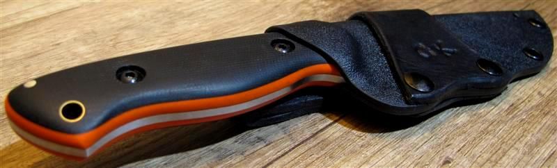

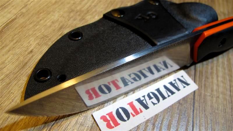

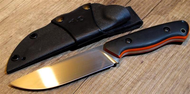

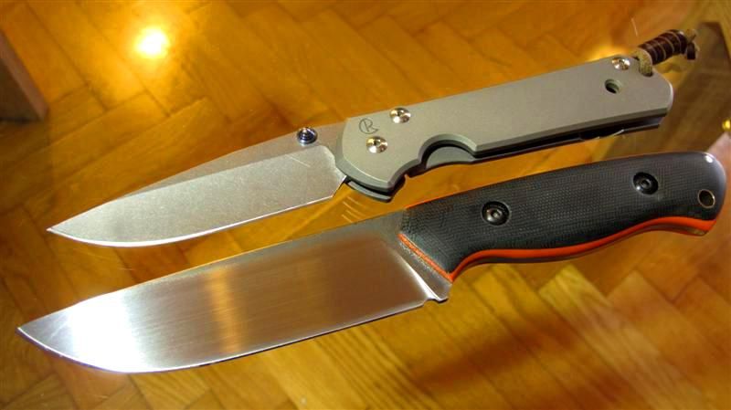

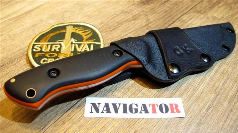

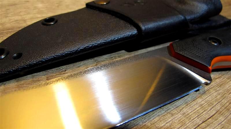

da nož je stvarno fantastičan rekao bi da je najbolji mali fiksni nož koji sam ikada imao. Znači sveukupno i nož i futrola kao cjelina. Dakle najviše je po mom čefu. Govorim samo iz pretpostavki onoga što sam vidio jer nož za sada nisam koristio osim malo po kuhinji, no po iskustvu i prema obliku i materijalima siguran sam da ću biti zadovoljan i na ozbiljnijim rezačkim zadaćama.
ono što me najprije privuklo nožu je njegov vrlo atraktivan izgled i još važnije vrlo rafinirana i primjereno tanka oštrica od 3mm. Danas je tržište pomahnitalo za uberdebelim nuclearproof pajserima, uglavnom zato jer te noževe nitko ni ne koristi za ništa nego služe za pokazivanje i mahanje po zraku. Svatko tko ima i malo pojma o upotrebi noževa zna da je nekako 3 mm upravo idealna debljina oštrice za rezanje.
Upravo zato većina vrlo starih tradicionalnih europskih dizajna noževa stvaranih stoljećima ima oštricu te debljine.
Kao i mnoge bedastoće prije tako je i potreba za napumpanim oštricama krenula iz jamerike. Na sreću ovdje se radi o vrlo rafiniranom uradku.

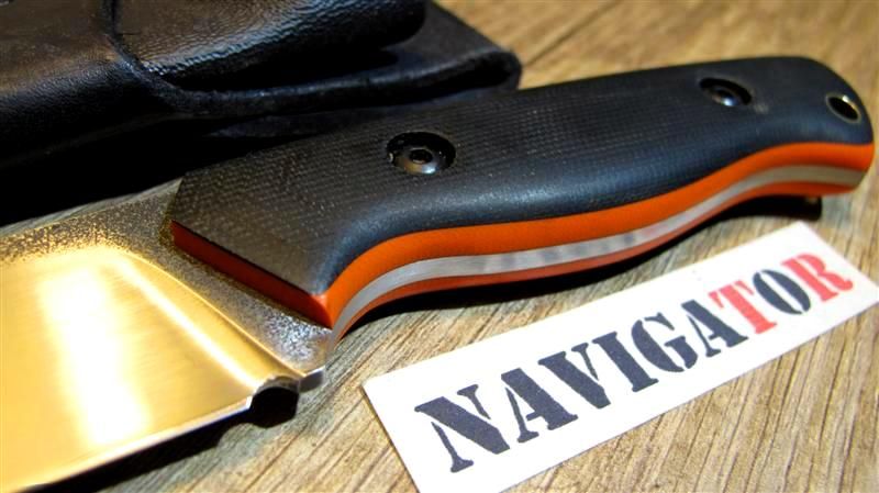

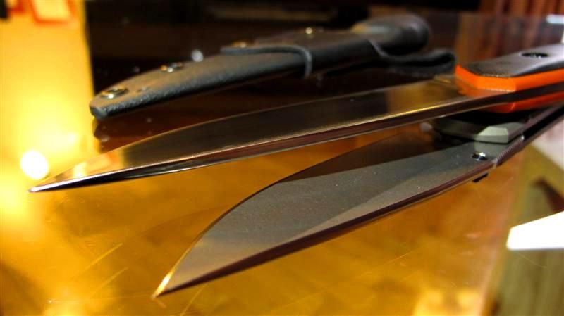

Oštrica je fantastičnom preciznošću grindana iz solidnog nehrđajučeg N690 u full flatt grind sa sekundarcem od otprilike ukupnih 36 stupnjeva. To nožu daje izuzetne rezačke slajser performanse.
Primarni ali i sekundarni grind su upravo savršeno simetrično ujednačeno napravljeni.
prijelaz s grinda oštrice na ricasso je napravljen u lijepom pravilnom neprekinutom luku bez štuceva. Jedino gdje sam to toliko dobro napravljeno vidio je na CR noževima.

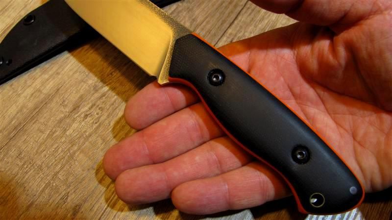

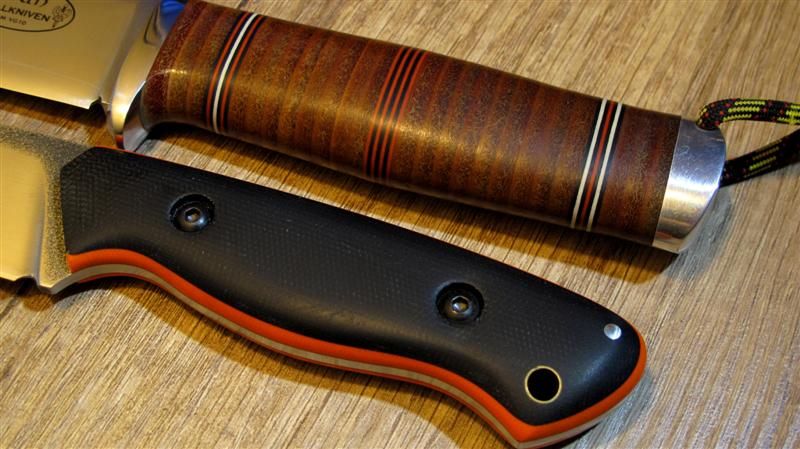

ručka je vrlo atraktivnih boja i rekao bi malo manjih gabarita upravo idealana za moju M-L šaku.
Osobno nisam ljubitelj full tang noževa zbog težine ručke ali ovdje je njezin metalni dio toliko olakšan da dominaciju težine preuzima tanka oštrica kako i treba biti na dobro balansiranom nožu.
Ručka nigdje nema hot spotova i odlično je ergonomski i estetski odrađena. Ima vidljiv jedan ukrasni pin i rupu za sigurnosnu vezicu.

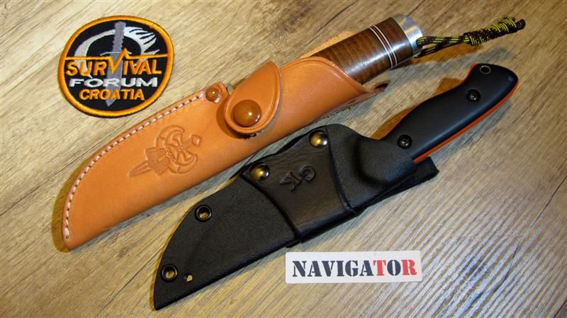

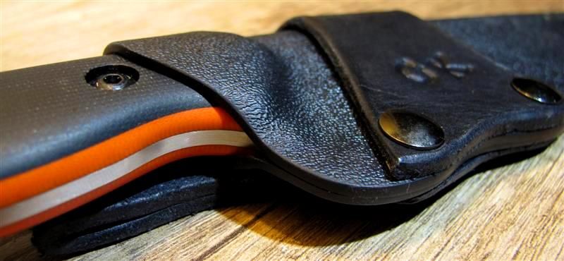

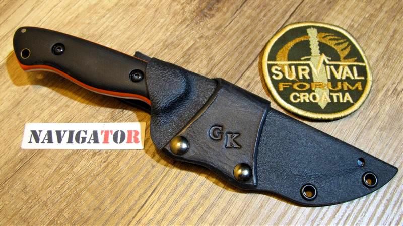

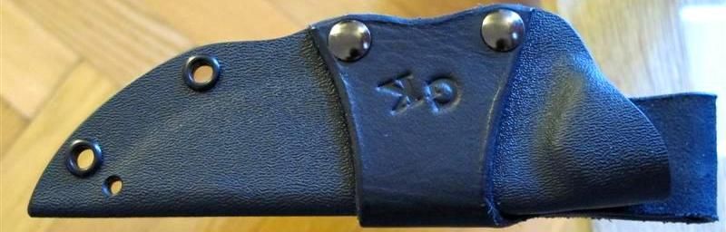

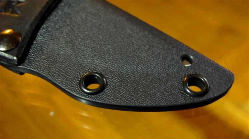

iako uopće nisam ljubitelj kydex futrola ipak mogu reči da je ovo najbolje izvedena futrola za manji fiksni nož koju sam imao. Kombinacija je kydexa i kože također funkcionalno i estetski vrlo privlačna i ujednačena. Nožu pristaje kao rukavica i nije ogromna kao ostale "tava za palačinke" kydex futrole kakve najčešće vidim.
Nož uz optimalan i autoritativan klik sjeda u futrolu a opet zbog konstrukcijske izbočine za palac nož je moguće bez problema jednom rukom izvaditi i vratiti u futrolu.
Koža i loop za remen su na kydex pričvršćeni s dva šerafa ali se po želi sve to može skinuti jednostavnim odvijanjem i umjesto kože postaviti recimo teklock kopču(osobno nisam ljubitelj takve, draža mi je koža)
Šivana je iznivno čvrstim materijalom za izradu tetiva za lukove i samostrele, tako da mislim da će biti vrlo trajna.

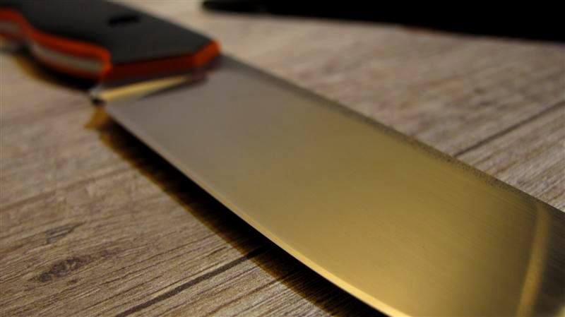

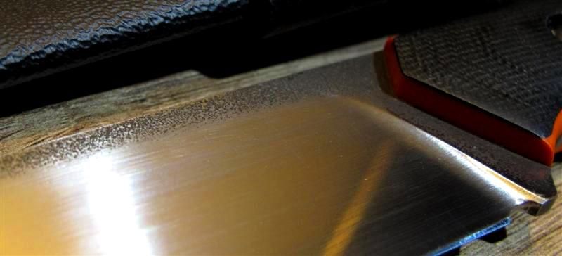

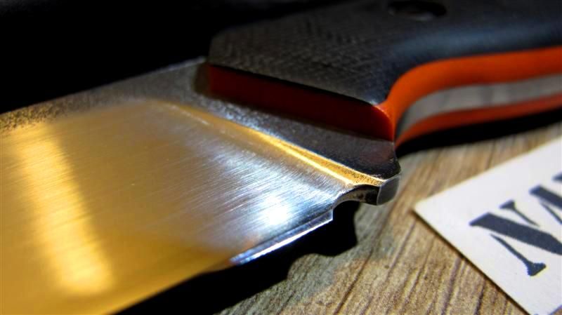

jedini ajmo to reči minus na nožu je po meni originalni finiš flaha čelika koji namjerno nije skinut u cjelosti pa nož ima malo "kovački štih" na samo nekoliko milimetara kod leđa noža. Vide se sitne male rupice  nastale obradom originalnog komada čelika. Potencialno se u tim rupicama može razviti hrđa koju je kasnije gotovo nemoguće iz tih rupica isčeprkati. Kako se ovdje radi o primjerku od N690 čelika a ne o meni mrskom karboncu nadam se da ipak hrđajučih problema neće biti. U protivnom ću taj dio izbrusiti ili ispolirati.
Totalna mi je glupost kada noževi još na hrđajučim karboncima imaju takav finiš na većem dijelu oštrice. Takvi su noževi jedino za na kamin. U protivnom traže više brige nego tromjesečno dijete.
Osim tog detalja koji kako sam rekao na stainlessu ne igra veliku ulogu sve ostalo je savršeno.
Da živim samo koji kilometar dalje od centra Zagreba vjerujem da bi Orangea nosio kao EDC. Iako nije mali ali je cijeli projekt nož-futrola iznimno kompaktno napravljen.
Mogu priznati da Gorky iako se popeo vrlo visoko na mojoj ljestivici nožodjelaca iz hrvatske da je za ovaj primjerak bio vrlo umjeren i realan u cijeni tako da je trgovina odrađena na obostrano zadovoljstvo.

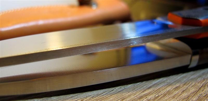

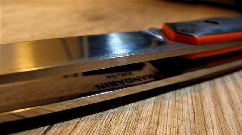

Evo u kuhinji već godinama kao najčešće korišteni nož imam odličan Budakov Mandarin koji je po mnogočemu sličan Orangu. Oba su noža 3mm oštrice jedino što je Orange nekoliko centimetara duži.
Budak je Mandarina od RWl-a 34 zakalio na oko 61 hrc, upravo toliko ima i Orange. Baš ću napraviti usporedbu u reznim performansama i postojanosti oštrice između ta dva modela. Orange će se itekako morati dokazati jer mandarin već godinama odlično odrađuje posao. Orange-u će domena ipak biti puno češće izvan kuhinje jer ipak se radi o dva različita noža, iako dok je mandarin specijaliziran za kuhinju a Orange nije svejedno mislim da će se i Orange odlično snaći u toj ulozi.
Mandarin je ipak malo tanji oko 2.7mm i chiseel grindan.

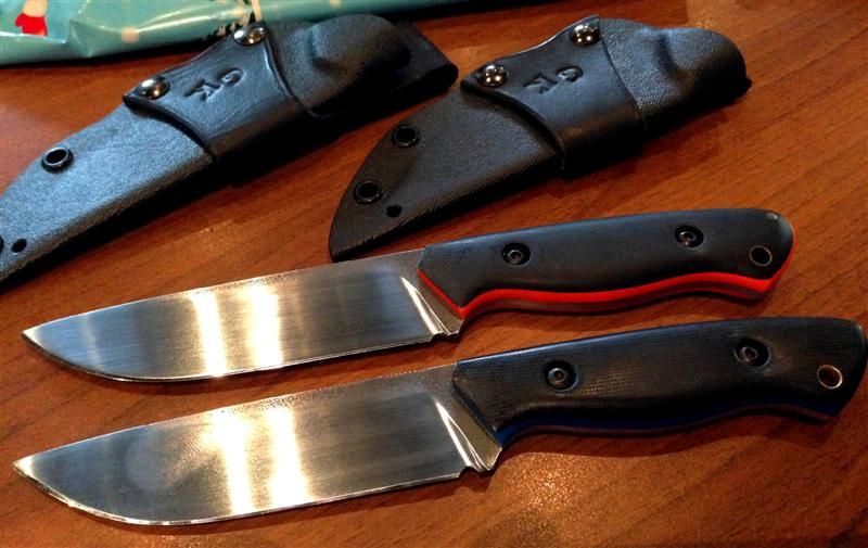

Danas sam pogledao dva njegova primjerka istog modela i mogu potvrditi da su uz stvarno minimalne razlike ti primjerci identični. Čak i futrole.
Osobno sam izabrao narančasti zato jer je upečatljivije boje ali plavi još krasi i jako dobro izveden jimping na leđima noža. Osobno nisam ljubitelj jimpinga ni na kakvim oštricama ali na ovom plavom Orangu je izveden stvarno jako dobro. Efektno izgleda i nije nimalo pre oštar a ipak pruža određen grip noža čak i na leđima oštrice.
u živo je ta plava puno otvorenija i dominantnija ali fotkano je u bircu kontra lajtu u relativno mračnom prostoru bez blica.
Nekako su mi sve fotke u zadnje vrijeme malo više flah jer je dan kratak pa fotkam u sobi u sumračnim uvjetima.

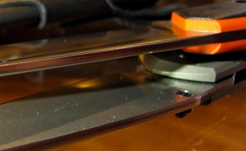

Ali, uz nepolirani dio oštrice tu su i vijci, tj. prostor oko vijaka kao magnet za prljavštinu i problem za očistiti...

koliko su zakaljeni sem ovog RWL-a(u prodaji)  poanta je Navijeve tvrdnje da je Mandarin zakaljen na 61HRC
što je upravo nevjerovatno znajući Budakove dosege kaljenja u bocu vjerujem da Gorky
vrlo dobro zna problematiku samog postupka kaljenja....pa stoga i reagiram ovako
a Navi perfekcionista možda bi jednostavno mogao to potvrditi mjerenjem u CRC-u jedna točkica
manje smeta od možda ne istinite tvrdnje.

- Nepolirana oštrica ili pitting. Meni ne smeta i daje mi neku posebnu notu u ukupnom dojmu. Ne ostavlja mjesta pogrešci jer ako skineš pitting više nema povratka. Definitivno nešto od čega neću odustati. Taj neki kovački štih mi je Što se tiče vijaka i tu si u pravu. Definitivno mjesto gdje se prljavština može nakupljati ali ništa što malo vode i deterđenta ne može riješiti. S vijcikma je ista priča kao i s pittingom:) Naravno bit će komada i sa šupljim i klasičnim pinovima.
@Chummi:))
upoznat si s mojim pristupom izrade noževa. Imamo i zajedničkog buddy-a:)
Nema neugodnih pitanja. Bear iz RWL-a je zakaljen na 58-59 HRC-a. Ovo je recept od damasteela:
http://www.damasteel.se/files/7613/6963/9883/Damasteel_Martensitic_Stainless_Steel_RWL-34.pdf
Dakle grijan na 1050°C i temperiran 2h mislim na 190 ili 200°C. Tvrdoća mjerena na dva mjesta. Jedno je CRC a drugo preko buddy-a. Duboko smrzavanje nije rađeno iako ni to danas nije neki problem! Nisam napisao kolika je tvrdoća jer mi nije neki feature koji bi bio još jedan dodatni plus na ukupni dojam.

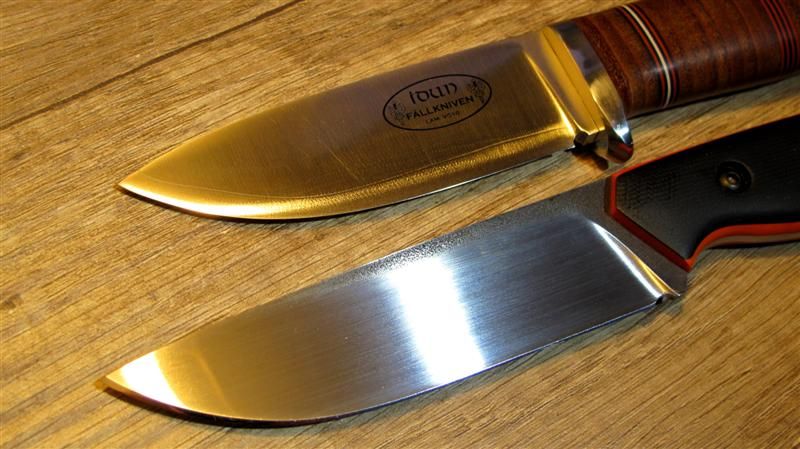

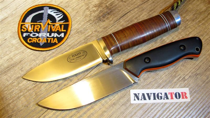

Osobno volim velike fiksne noževe. Moj izbor broj 1 je najveći nož iz Fallkniven NL serije bog Tor.
S godinama korištenja stekao sam iskustvo u kojemu velika oštrica u prirodi nosi brojne prednosti i tek pokoji nedostatak.
Uz Tora uglavnom nosim i jedan manji nož za sitne rezne zadaće.
Često je to bio najmanji iz fallkove NL serije Idun. Kako sam imao vrlo robustan folder ZT 561 često bi njega u džepu nosio umjesto Iduna u društvu Tora. Od nedavno 561 nije u mojoj kolekciji pa se opet javila potreba za malim fiksnim nožem.
Nekada sam veliki nož na izletima koristio doslovno svaki vikend. Danas ga iz ladice prošećem tek na nekoliko izleta godišnje, a vrlo često moj mali nož zapravo bude i jedini potreban na izletu i jedini koji nosim.
Fallk Idun je fantastičan nož, pravi mali survival knife vrlo robustne konstrukcije, a opet vrlo rafiniranih reznih osobina.. Koliko mu je robusnost u nekim zadaćama prednost toliko mu je u drugima nedostatak. Biti će mi zanimljivo ocjenjivati ova dva noža na izletima. Koliko će Orangu rival u kuhinji biti Mandarin tako će mu na izletima i šetnjama to biti Idun.
Falco Orange ima nešto veću oštricu i manju ručku od iduna iako su ukupno gotovo identične dužine.
Takav omjer mi se zapravo sviđa.Razlog tome je možda i što imama nešto manje šake od prosjeka pa mi i pašu male ručke.
Drugi razlog je taj što kad plačam i kupujem nož onda zapravo kupujem oštricu jer nožu je primarna zadaća rezanje.
najviše ćemu se radujem je to što je Orange Falco bitno tanji nož pa me baš interesira direktna komparacija ta dva noža na istim zadaćama.

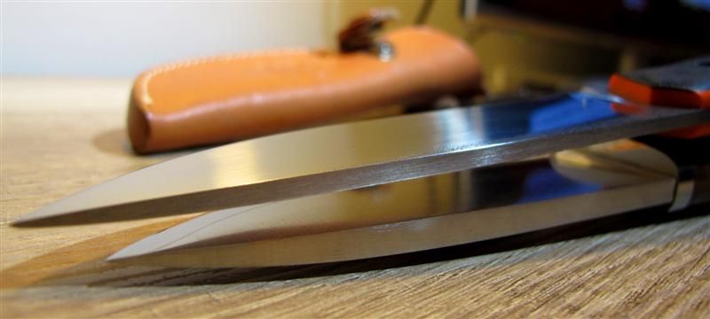

za razliku od tvojih prethodnih radova, Falco nema toliko naglasen ''trbuh'' i ima drop point, baš kak se šika, reklo bi se. elem, još samo da ovi preko bare to provale, i to je to..........

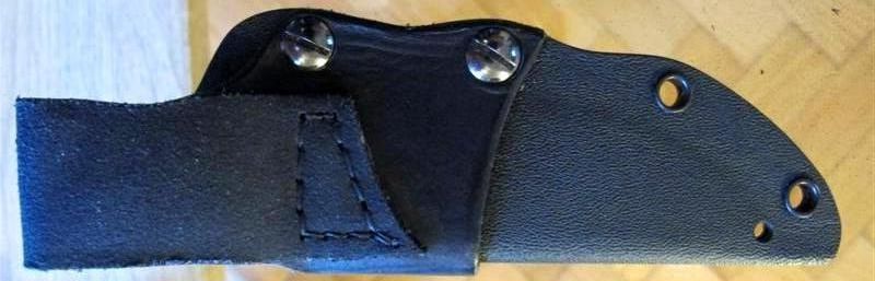

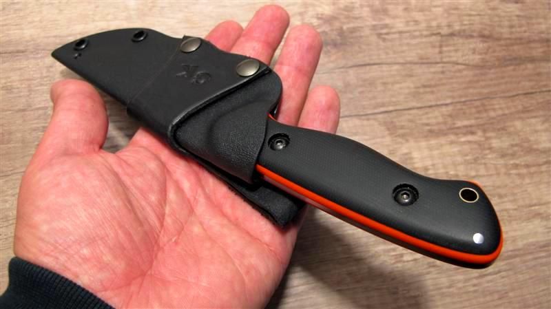

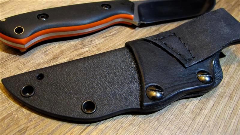

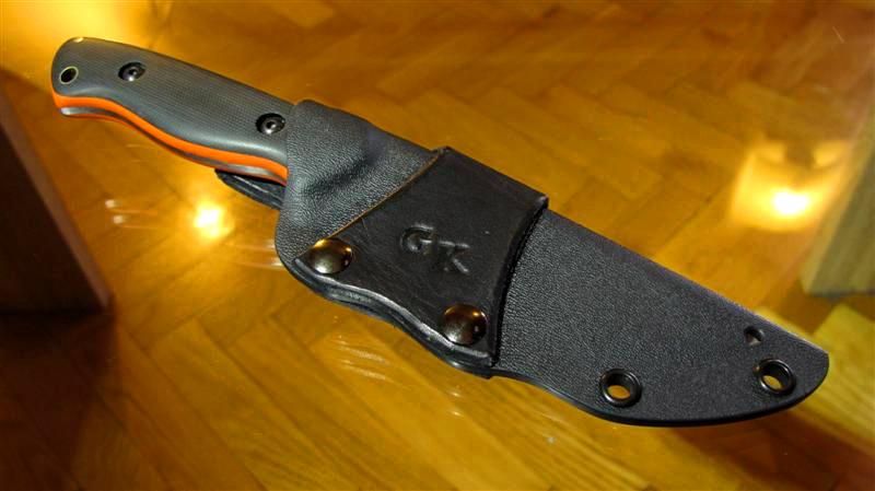

Gorkyjev Falko-orange je odličan nož ali sam ga za sebe odlučio još malo doraditi. To su neke vrlo sitne dorade ali mi bitno utjeću kod upotrebe noža.

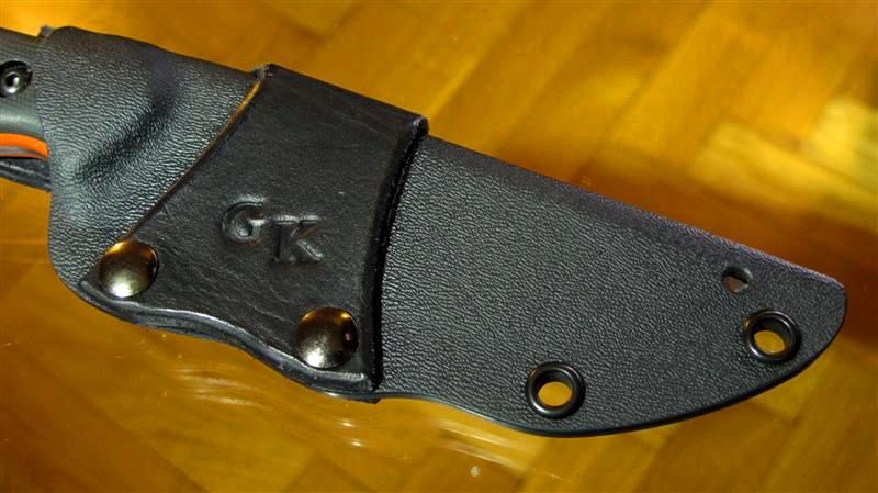

Najprije sam kydex futrolu odlučio malo skratiti i zaokružiti vrh jer nož ću često nositi osim za pojasom u džepu pa da me špic ne bode a i da mu silueta bude što kraća. dakle kratio sam vrh futrole a ne noža .
futrola kako je izgledala prije i kasnije.

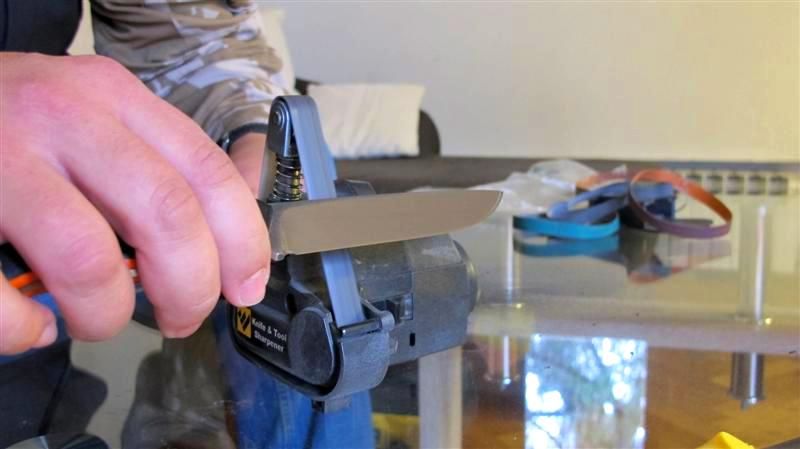

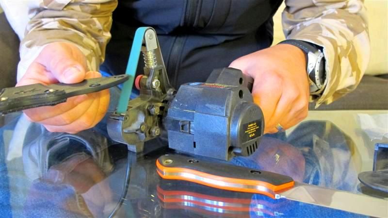

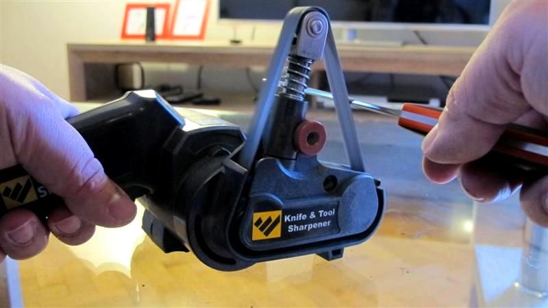

za obje dorade koristan mi je bio WS grinderčić. Futrola je bila gotova za minutu ali za doradu oštrice malo sam se više nagrindao.
Sebenza 21 je moj generalno najdraži nož i od svih EDC noževa najčešće ju koristim. Fantastičan mi je osjećaj zaobljenih leđa na njezinoj oštrici. toliko ugodan za palac.
Teško mogu razumjeti razloge zbog kojih netko poželi jimping na leđima oštrice.
Iako je gorky na moju primjedbu malo zatupio oba brida leđa orangea ali i takav je bio malo za moj ukus pre naglašenih bridova. Vjerujem da mnogima taj brid dobro dođe za okidanje firesteela za paljenje vatre ali ja uz firesteel uvijek nosim i originalni striker a za nož mi je bitno da bude i oku i ruci ugodan.
dakle ovako su izgledala originalna leđa orangea
Moram priznati da se kuži da je nož vrlo tvrdo zakaljen, morao sam prilično vremena grindati dok nisam dostigao željeno. Normalno pri tome sam pazio da oštrica nebude čak ni mlaka a kamo li vruća.
