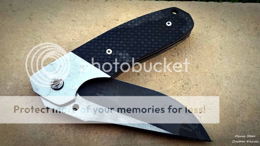

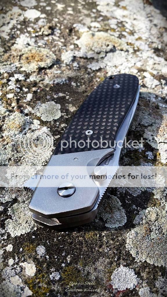

Pozdrav svima !
Dugo nisam nesto objavio, sto ne znaci da ne radim nista....
Zavrsio sam konacno svoj veliki projekt.
Prvi flipper noz u Hrvata koji ima axijalne lezajeve.
Zasto Vanquish ?
Zasto ne
Inspiracija je bio Aston Martin, a ovaj noz to doista i je.
Aston Martin u svijetu foldera...

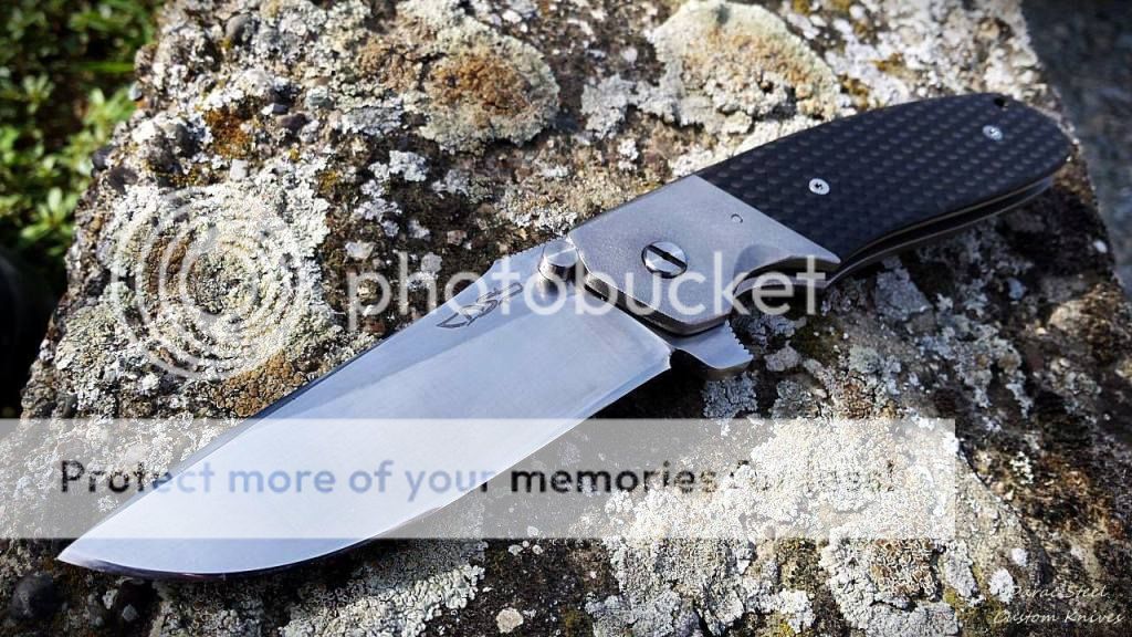

Cijeli noz je dakako od titana (Framelock, liner i bolster na prezentacijskoj strani)
Drska i clip od carbona.
Pivot i thumbstud od SS-a itd itd
Evo neke dimenzije ugrubo:
Zatvoren - 12 cm
Ostrica - 10 cm
Debljina ostrice - 4 mm - N690Co

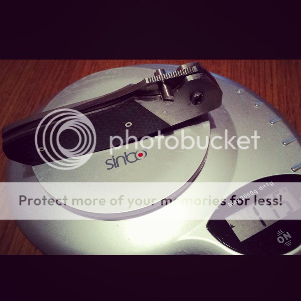

Masa - 175 grama.
Ideja je krenula od "Generalskog" noza, postojeci dizajn sam malo redizajnirao (Contractor) i od njega napravio preklopnu varijantu (Vanquish)

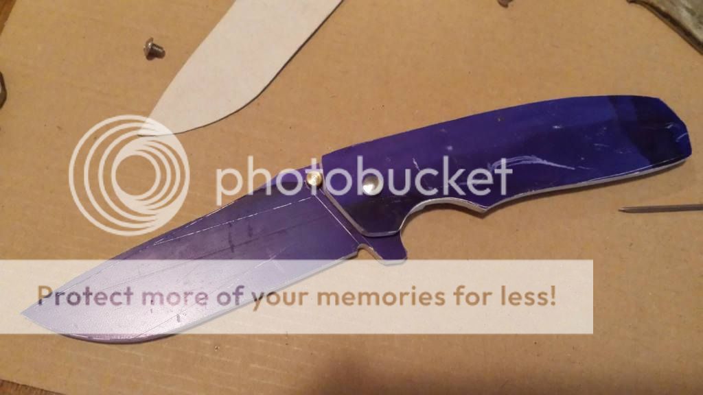

Evo nekoliko fotki iz procesa izrade...

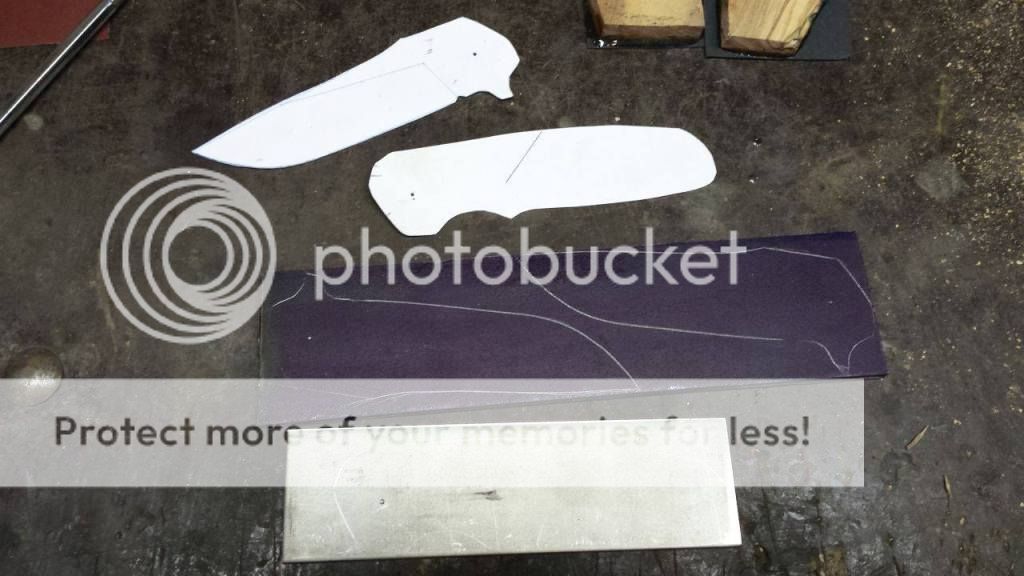

Najprije sablona u plastici, skup je titan...
Pa ocrtavanje u celiku moze poceti

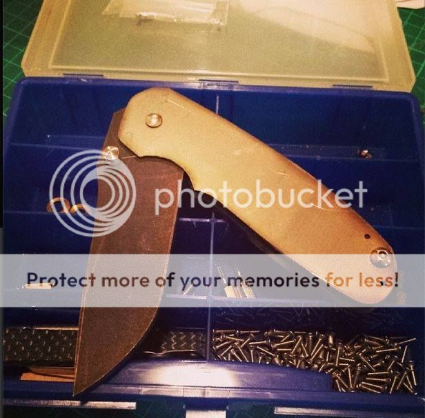

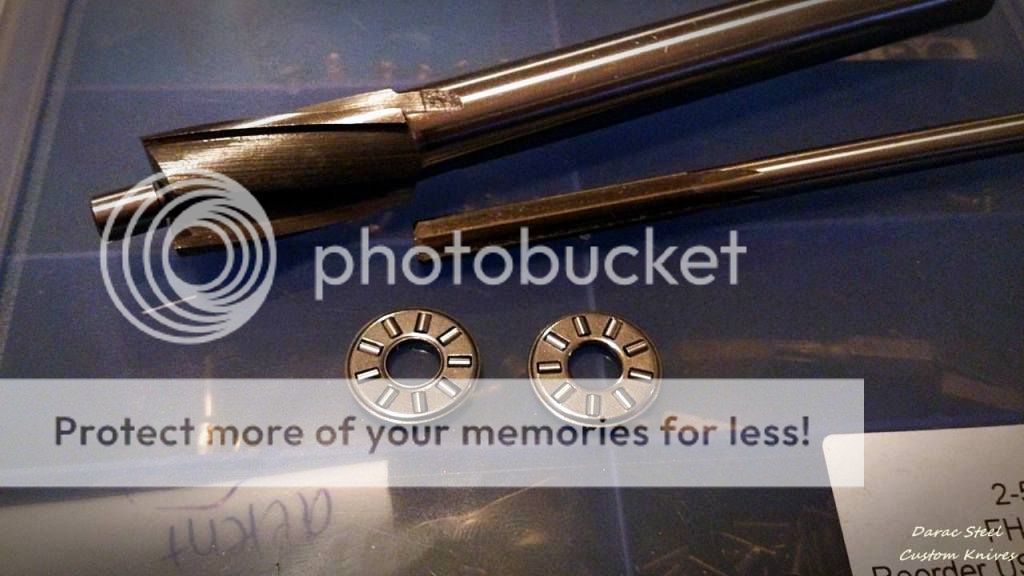

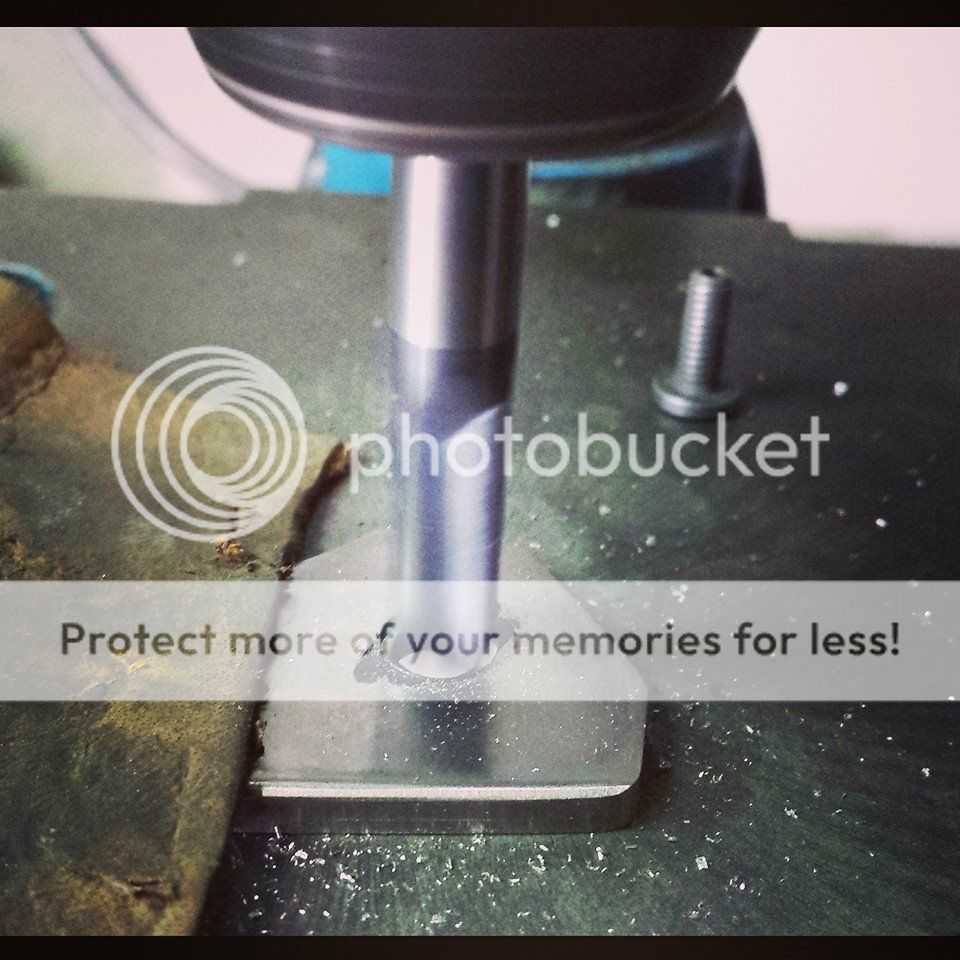

Aksijalni lezajevi, svrdlo za frezanje lezajeva sa vodilicom i reamer...
Stroga inspekcija rada

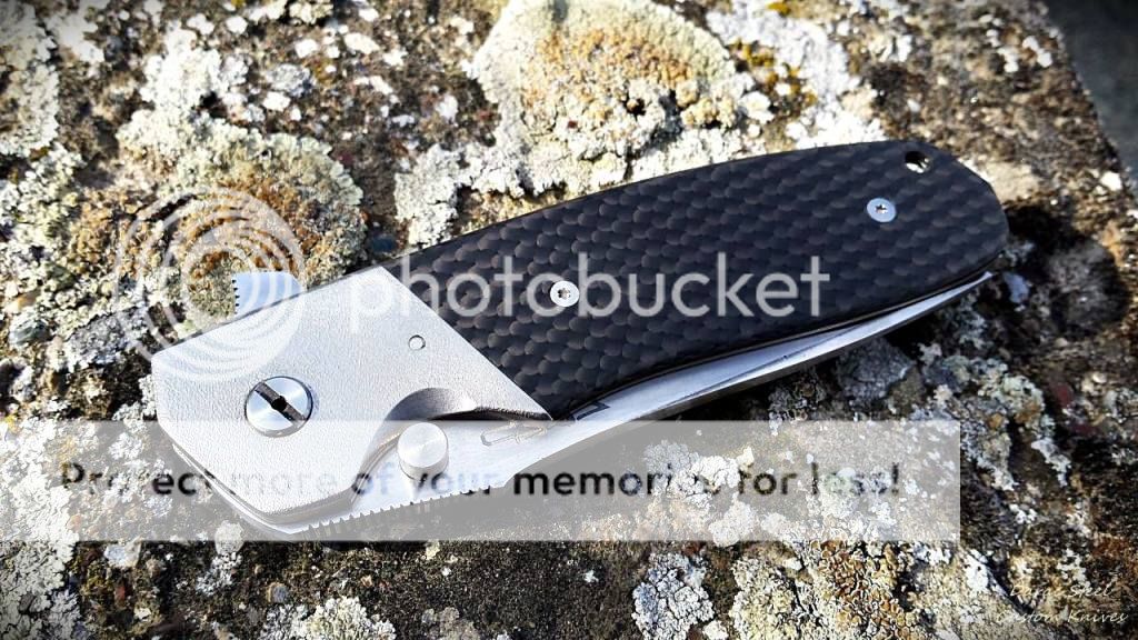

Polako se blizi finalu, po prvi puta sklopljen cijeli noz
Provjera
Izgrindana i zakaljena ostrica i pocetak finisiranja
Glodanje lezista za pivot
I slijede finalne fotke

PostajNaslov: Re: VANQUISH - Prvi flipper pogonjen axijalnim lezajevima   11.08.14 22:00
Stvarno je preljep .Jedino mi nije jasna fora sa lezajevima , sta se dobija ? Lakse otvaranje ?

Broj postova : 907
PostajNaslov: Re: VANQUISH - Prvi flipper pogonjen axijalnim lezajevima   11.08.14 22:25
Keltan je napisao/la:
proguglaj: flipper knife mechanism

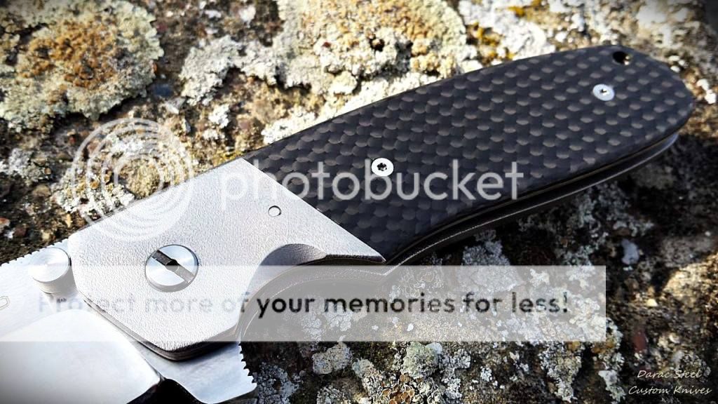

PostajNaslov: Re: VANQUISH - Prvi flipper pogonjen axijalnim lezajevima   12.08.14 14:07

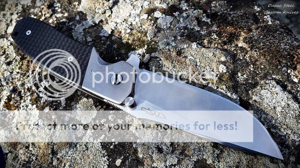

nož izgleda stvarno lijepo.
Osobno mi najviše leži njegova oštrica. Za mene skoro idealna sa odličnim slajser grindom.
Da budem iskren ovaj bolster nije baš po mom ukusu, malo mi vuće na neke hi-end sogove ali bez obzira na to ovako po fotografijama čini mi se pravo majstorsko djelo.
Thumb studovi mi se čine nekako malo prazni. Možda da imaju potokarenu još neku crticu, zarez, suženje pri vrhu. Nešto što bi više zapinjalo za palac i malo suzilo valjčiće na samome vrhu.
to je baš veliki folder vidi se odma i po masi. Možda jednom bude i njegova manja verzija.
Kakvo je otvaranje s tim kuglagerima?
Kolika je cijena tog foldera?

Broj postova : 1222
PostajNaslov: Re: VANQUISH - Prvi flipper pogonjen axijalnim lezajevima   12.08.14 22:33
Hvala svima na lijepim rijecima !
Drago mi je da vam se svidja moja rukotvorina.
Keltan
Lezajevi su tu zbog lakseg i gladjeg otvaranja.
Neupuceni bi mogli reci da se radi o "skakavcu"....
Kod lezajeva je manja kontaktna povrsina nego kod washera i samim time ostrica lakse klizi. Ali je kompliciranije za izradu od washera.
Noz nije na prodaju, ovaj je tek prvi, prototip..
U planu je u zimu krenuti sa malom serijicom od 10-ak komada.
Gorky druze, HVALA i tebi na savjetima koje si udjelio, bili su pun pogodak
Navi
Bolster je isao kao hi-end verzija ovog modela.
Radit cu ih u jos 2 varijante : full titan i full carbon (naravno ide Ti liner) prezentacijska strana.
Sto se tice velicine, ocrtan je i manji komad, dimenzijama negdje kao small Sebenza ali ga nisam rezao, ima vremena....
A i VECA verzija nacrta je u ladici hahahah
Axijalci rade kao grom !
Nikako da uhvatim dnevnog svjetla pa da snimim otvaranje i zatvaranje.
Isto tako u zurbi zaboravio fotkati straznju stranu....
Sto se tice detalja i thumbstuda, znam da sam tu ulozio minimum truda, sitna je to stvar i nemoze se bas odraditi u kucnoj radinosti...
Za vikend stize strojcic pa ce se moci raditi sa blagim smjeskom na licu

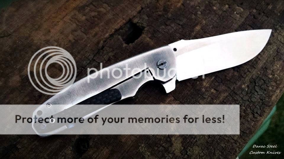

Broj postova : 6658
PostajNaslov: Re: VANQUISH - Prvi flipper pogonjen axijalnim lezajevima   14.08.14 22:43

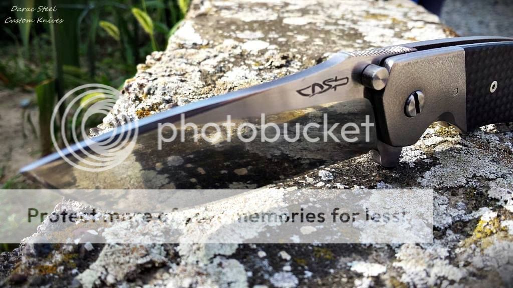

Dizajn mi se sviđa. Dimenzije su taman. Jedino mi završna obrada nije na nivou; "jimping" je neujednačen, thumbstud suviše jednostavan, džepni klip ne prati liniju locka i vijci koji ga osiguravaju nisu centrirani, rupa za lanyard je mogla biti malo upuštena.. detalji koji ne utječu na funkcionalnost ali da na dojam. Dobronamjerna kritika, nemoj krivo shvatiti. I dalje skidam kapu na trudu i mudima da ovako nešto napraviš.
Broj postova : 1222
PostajNaslov: Re: VANQUISH - Prvi flipper pogonjen axijalnim lezajevima   15.08.14 18:27
Hvala na kritikama, clip i thumbstud nisu ni meni po volji.
Nije mi se dalo raditi novi clip, a sa thumbstudom je stvar sljedeca...
Napravio sam ga od corby SS vijka tako da ga je prvo trebalo zasarafiti a onda pobrusiti.
Bilo je malo previse entuzijasticno glodati 4 mm dugacak thumbstud na busilici dok se rotira naostrena ostrica od 10-ak cm
Moram napraviti drugaciji sistem za thumb pa ce to onda nekako ovako izgledati.
I ide Ti thumb a ne SS
