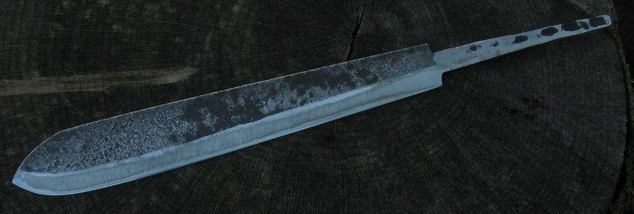

ruzan je ko pas ali morao se napraviti i to u dva primjerka ali pokazati cu samo jedan da vas do kraja ne smucim.
dizajnirao ga je mile da nemora sjeci nista sa njim, biljke ce od pogleda na njega same uvenuti... doduse, kad mu stavi drsku, mozda se i njemu svidi ideja da ga istupimo i postavimo kao oprugu na kotac na neke tacke.
naravno i fotke su lose "sjele". mislio sam prvo da je los kut svjetla, pa da je fotic kihnuo ili nesto slicno jer nikako da mu uhvatim dobru stranu ali onda sam se sjetio da je nema, pa se nisam niti trudio.
iskreno, neznam niti koliko je dugacak, a i ostale dimenzije sam zaboravio, a nacrt sam nakon posla bacio u vatru.

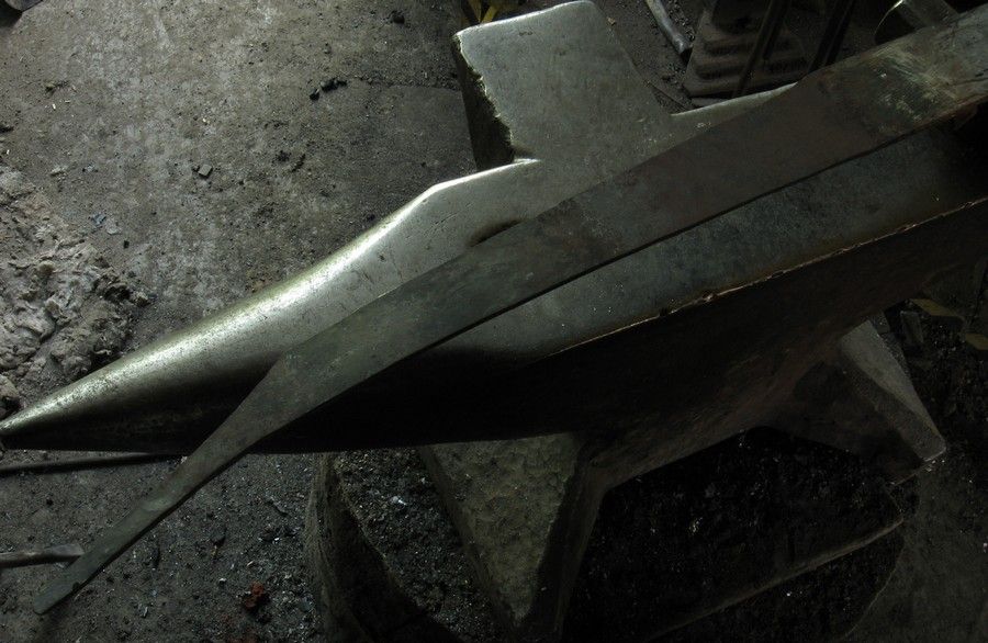

sve je krenulo iz plocevine 5160 AISI iz italije 1x2 m debljine 5 mm. na slici je "snita" iz te ploce sirine 55 mm.

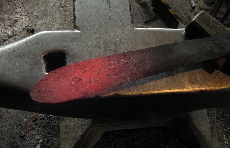

malo na tracnu i pravac kaljenje
i testiranje nakon popustanja
primarna fazeta je radena na kamenom kolu i konkavna je. sekundarac je mikro koveksan - raden rucno na kamenu. sve skupa se u vrlo kratkom vremenu moze pretvoriti u scandi ili blagi koveks
par fotki na suncu i jedna uz nacrt:
komentari dobrodosli!

Aaaaa!!! Pa ti sve ručno radiš?
Nož bi se trebao zvati ribafiš jer sliči na jednu ribu. Što se estetskog izgleda tiče nemaš se što buniti ako je mušterija platila. Sudeći o kome se radi vjerovatno ćeš dobiti kakvu osrednju dršku i korice od jutane vreće ali uči se malo i na vlastitim greškama.
Možda budući vlasnik za njega napravi super dršku i korice pa se pretvori u labuda.

Baš onako spartanski, glavno da radi šta treba
PostajNaslov: Re: ruzno pace   04.05.14 1:56
Malo me na Gladius podsiječa, zanimljivo,po meni da ima full flat i lagani distal taper mislim da bi bio opaki chopper
Koja je dužina? ovako mi se čini blizu 40? ukupno?

uh, zbilja je gadan, ali dosad sam spašavao stvar, možda uspijem i sad
mene više muči pamet, tj. geometrija jer plan je bio da bude skandi grind s mikro sekundarcem - eh, vidjet ćemo kako će se ponašati na terenu..
sama pomisao na prepravljanje konkave u flat
duljina oštrice na papiru je 30cm, debljina 4mm.
drška 12-13cm.

Meni liči na brzi vlak....japanski!
Dečki, ako vam je tako ružan, ja ga mogu udomiti........mislim...da se ne patite.....
PostajNaslov: Re: ruzno pace   04.05.14 10:13
 uistinu i mene je na prvi mah asocirao na gladius ali se sjetih davno rađene prepravke
na prijateljevoj jeftinjara mačeti koja je imala koma dršku.
Tom sam prilikom na brzinu nafrljio limunovu granu i stvar radi
Nego inspiracija je Golok/Parang što već smatram da ste trebali uzeti u obzir umjesto ovako ravnog
skandinavskog dizajna ali se ne čudim jer majstor Mile razmišlja u tom smjeru
Kako god vjerujem da će biti korisna alatka i naravno lijepa

Jest malo ruznjikav,ali mislim da moze odgovarajuca drska da icupa stvar i to poprilicno.Mene podseca isto na Gladius,tj.na neki mac.I mislim da bi mu legao jedan malo poveci bolster,slican kao na macevima.Al nemora da znaci da ce i ovo skicirano resenje da bude losije.Ali ne bih isao sa nekim 'etno"stilom,jer mislim da to nece cucati dobro na ovom secivu iako je ono radjeno u tom nekom fazonu,starom fazonu.Ali definitnivno mislim da ce drska prilicno da mu promeni izgled.

Pitanje za Karla i Milu...Koja je namjena tog nožeka?
karlo ban
Broj postova : 503
Datum registracije : 28.06.2009
PostajNaslov: Re: ruzno pace   08.05.14 14:06
obican leuku za sumu
