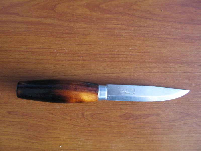

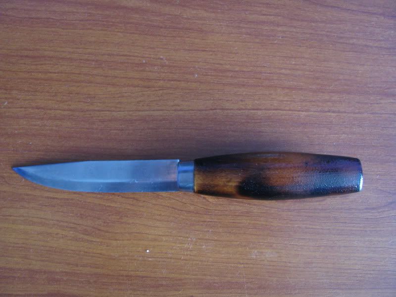

Evo što ja napravih sa Morom Classic , spalio ju na plinu kako bi do dozu osobnosti i namazao ulljem, da upije u dršku!
Meni je sad puno ljepša , nije onako bezlična!
Što vi kažete?

Odlična ideja. Izgleda bolje!

izgleda bolje,ali mogao si sa lemilicom
napraviti raznolikost boje i ornamenata.

Dobro izgleda,ali da nije mrvu previše?(čini mi se da vidim mjehuriće na drvetu)
Možeš koristiti boje prirodnog porijekla za potamniti dršku(šipak,kavu izmiješanu s voskom i uljem itd.)

nisu mjehurići nego sam poslije namazao vazelinom dršku ( nemam ništa pametnije )kako bi upilo u drvo jer se dosta isušilo paljenjem , nije previše!
Planiram staviti dršku od tikovine!
Imaš li kakav savijet Rinos kako da to što bolje napravim?

Luksa ovo mi se baš i ne dopada,jer je previše izgoreno(šta ti bi da takav nož pališ na plinu).Ono što si trebao uraditi jeste uzeti jednu spužvicu za suđe,par gradacija šmirgla,ulje za kundake.
Izbrusiš prvo malo grubljom šmirglom da skineš lak ili već taj zaštitni sloj koji je bio,pa onda upotrijebiš one finije,ztimspužvicu umočišu vodu i ovlaš istrljaš po dršci da podigneš zaostale dlačice od šmirglanja,zatim ostaviš da se osuši pa opet najfinijom šmirglom skineš te dlačice i ako ima potrebe još jednom postupak sa spužvicom i vodom te najfinijom šmirglom ponoviš.
Zatim kada je suho uzmeš krpu i ulje te utrljavaš u dršku,taj postupak ponavljaš par puta dok drška upija.
Ako hoćeš apsolutnu vodootpornost možeš dršku kada se dobro osuši uroniti u otopljen vosak.

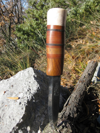

Mora je bila moj drugi rad i lako se vidi koliko grešaka sam napravio,ali sam je zato i ostavi takvu..
Mora Classic je dobila samo malu spiralu i intervenciju u boji(lagano) a ubrzo i drugu futrolu ali tu se vidi rješenje koje koristim i za još neke futrole koje koristim(taj sistem obješene futrole koji je najčešći kod Skandinavaca ima tu prednost što se lako manipulira s futrolom-pri sjedanju,čučanju i sl.i skida se bez skidanja remena)

Ova tvoja Rinos je prekrasna!

koristio sam se priručnnim stvarima i radio impulzivno, odnosno, došlo mi je i sada sam puno zadovoljniji, Morica mi izgleda dopadljivije!
A htio sam prerezati dršku od breze i da vidim što moram sa tikovinom, znam da je ona masna jer se koristi za palube brodova!
Imam tikovine, jasena i marelice, ali mislim da je tikovina najzgodnija i najotpornija!
Spalio ju jesam ali što sada, meni se sviđa!
budem pitao ako što treba, namazao sam i korice vazelinom i sada su tamnije i ljepše mi izgledaju!
i samo am hti da drška dobije nekakvu drugu dimenziju, sada mi se više sviđa!
A i nemam radionicu pa je ovo bilo najjednostavnije rješenje!

Ma glavno je da se tebi sviđa ali najvažnije je da ti nož odgovara kod korištenaj jer može biti on ljep i fancy ali ako ti nije dobar onda je zaku..c

LUKSA je napisao/la:Evo što ja napravih sa Morom Classic , spalio ju na plinu...
To se ti osvećuješ za onaj palac, priznaj!
