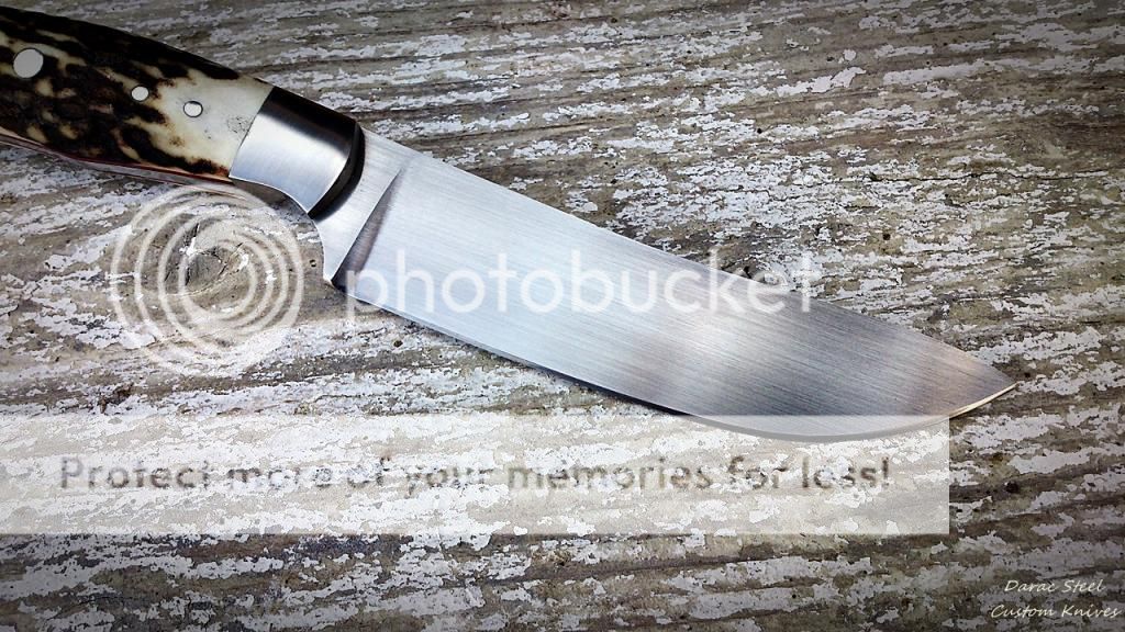

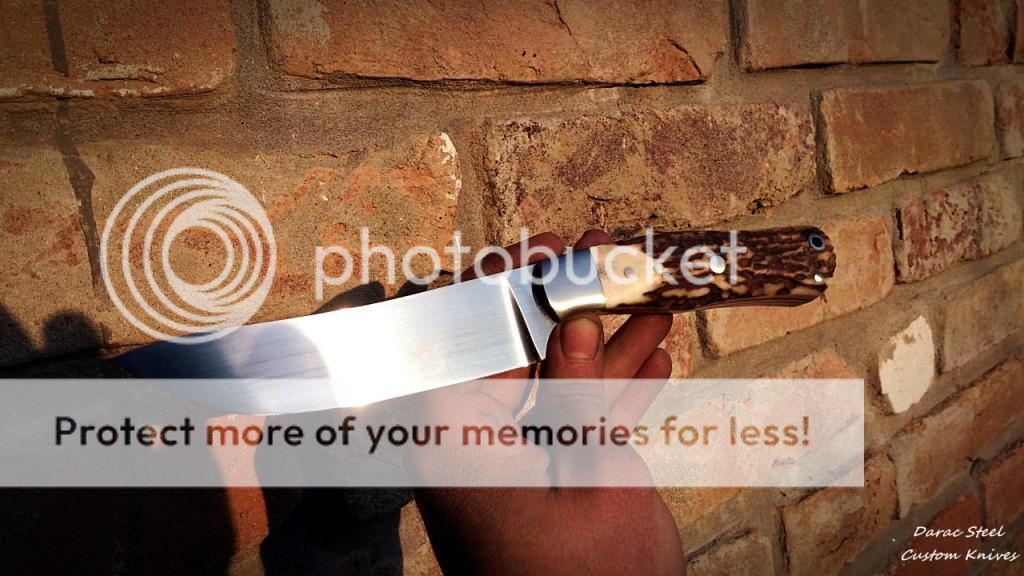

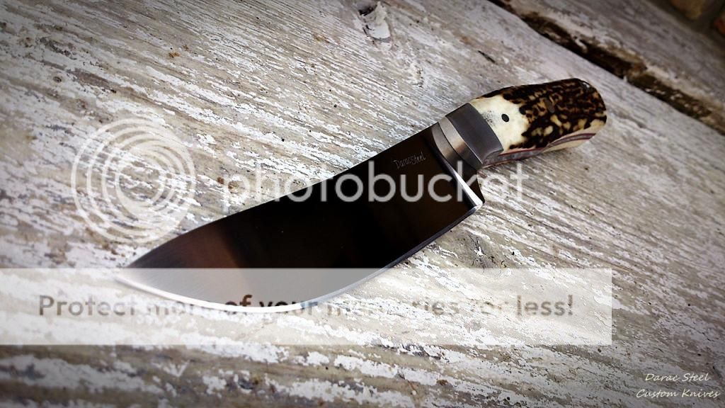

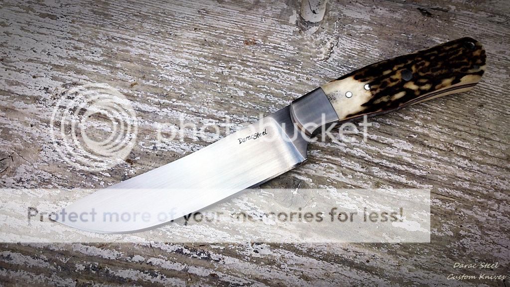

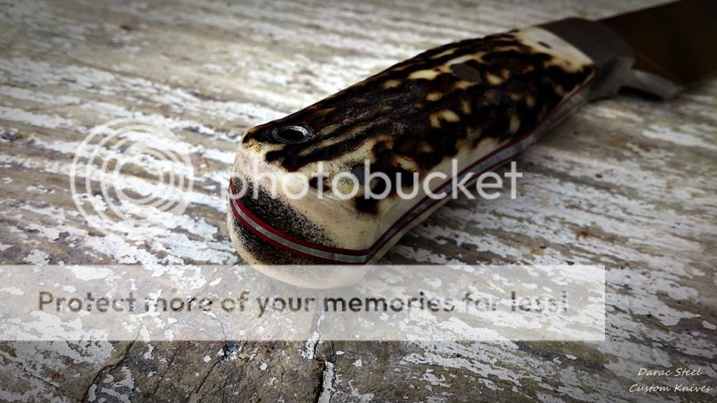

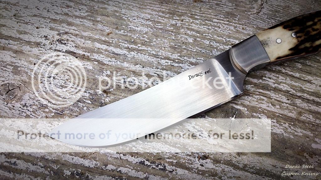

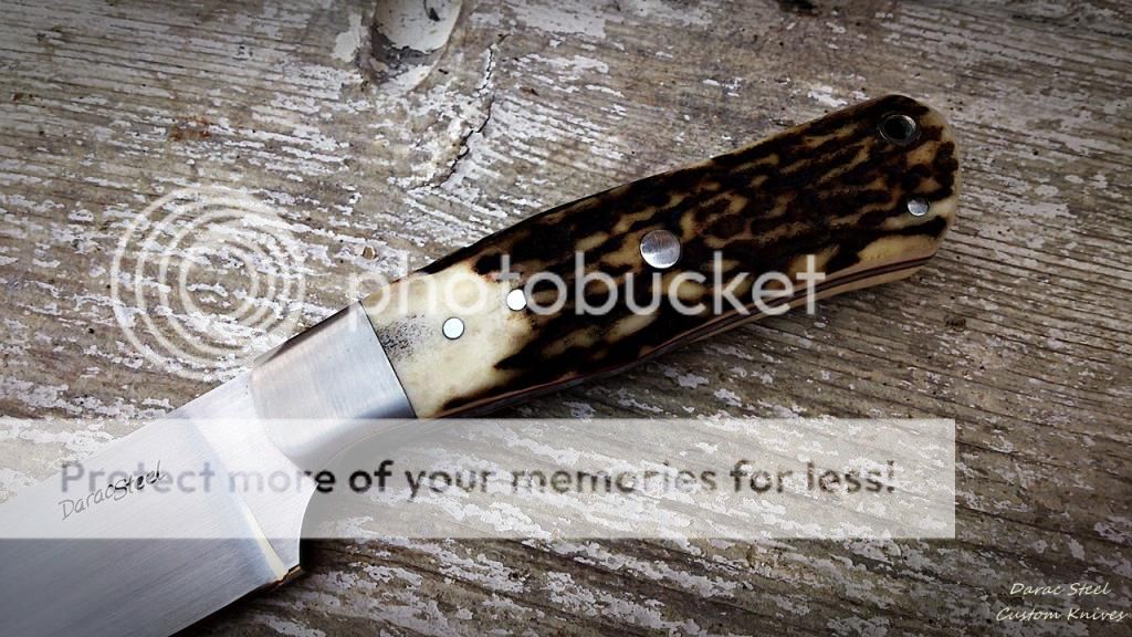

Evo jedan primjereniji tematici foruma
Ideja vodilja je bila toliko razvikani Fallk PHK koji je po meni sjekira posto ima konvex na sirinu od 2/3 ostrice.
Drska bliza lovcima, prirodni materijal, a ne guma...
Duzina ostrice - 126 mm x 5 mm
Ukupna duzina - 240 mm
Celik - Bohler N690Co - stainless steel
Finish - rucno vuceni saten
Full flat grind

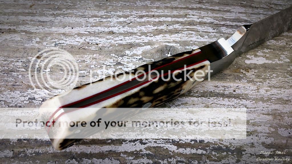

Materijal drske - Jelenski rog & crveni lineri
SS bolster i pinovi

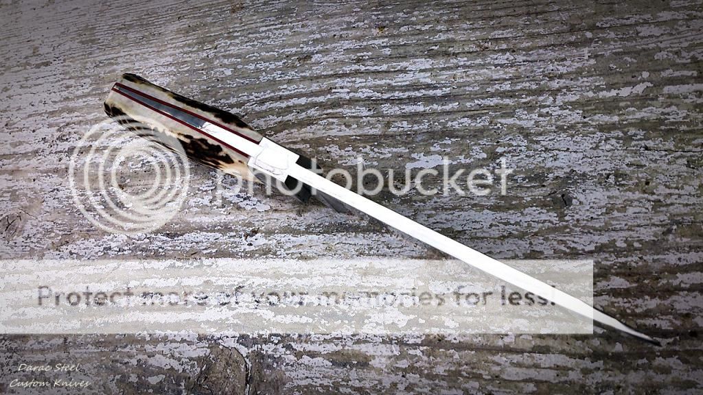

Drska je olaksana taperiranjem...
Futrola ce biti naprvljena kad kupim kozu
