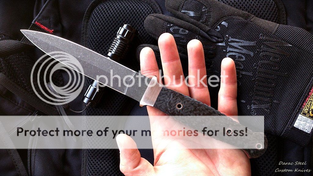

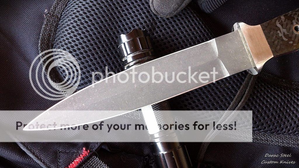

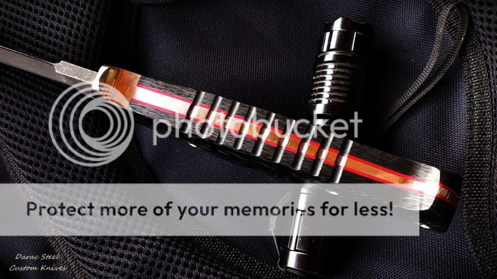

Dugo nisam nista objavio od nozeva pa evo nesto novo...
Night Stalker
Duzina ostrice - 140 mm x 5 mm
Ukupna duzina - 267mm
Celik - Bohler N690Co - stainless steel
Finish - Acid & stonewashed
Materijal drske - Carbon fiber
SS bolster i SS suplje tube
Drska je olaksana taperiranjem...
Evo par slicica !
Detaljnije slike mozete vidjeti na facebooku ili na mojoj web stranici.

Opako izgleda, svaka čast! Crveni papir se fino uklapa i crta po sredini je ravna, za to je trebalo pažnje i prakse
Kako drška leži u ruci? Čini mi se prekockasta da bi bila preudobna, al nadam se da se varam...

Kad se radi tappered tang onda je malo teže dobiti "ravnu"crtu a da su obje skale isto simetrične...Knajf se je odavno izvještio u taperiranju izgleda.Super izgleda bodež,futrola u kajdeks pretpostavljam.

Fratt ja mislim da je Marko mislio   na crtu grinda ...valjada

odlicno precizno ,a ostrica tretirana kiselinom top
Lezanje noza u ruci je potpuno subjektivna stvar pa ne vrijedi niti diskutirati o tome. U prilogu lijepim jednu slicicu pa pogledaj profil drske.

Lijep nož . Linije na sječivu tako čiste nije lako napraviti.
