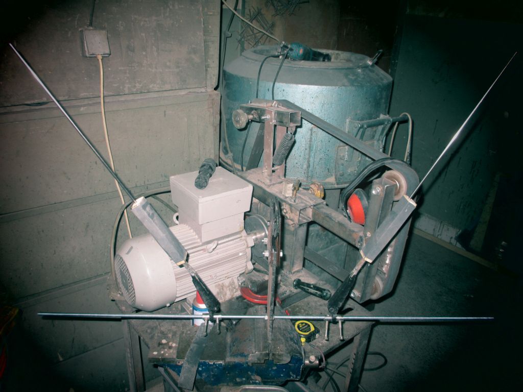

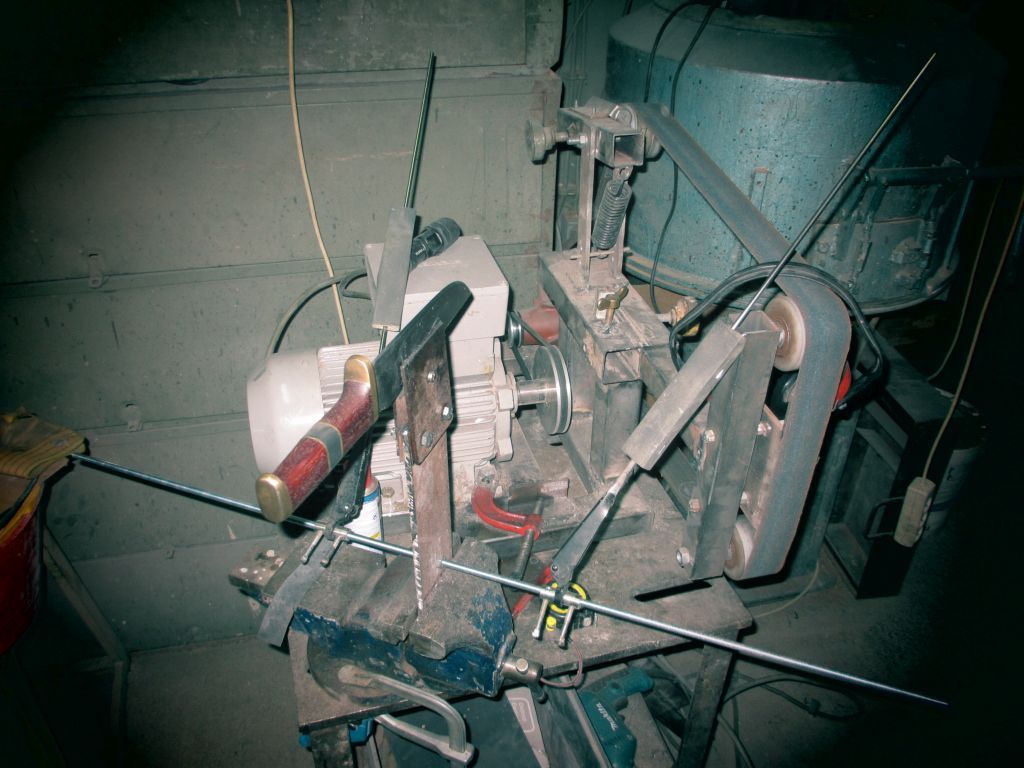

U zadnje se vrijeme mucim sa rucnim ostrenjem noza i nikako da dodjem do zadovoljavajucih rezultata :Pproucavao sam razne sisteme  i igrao se sa idejom da napravim lansky sharpening system jer je dosta slican vodilici za turpiju koju sam napravio. ali eto prije para dana me pukla inspiracija i rijesenja su dolazila sama od sebe. odlucio se napraviti wicked edge system. ulozio sam 0kn u materijal (zato i ime )i sve napravio u dva dana posla. nije ljep ni praktican ali zato funkcionira savrseno. nisam rezao visak sipki jer ionako mislim raditi dalje na tome pa sto unistavati dobar materijal =D
meterijali
par zeljeznih limova raznih debljina za konstrukcju i prihvat noza
navoj sipka za drzanje vodilica
brisaci od napustenog! auta u koje su zakovane sipke
drvo i brus papiri (koristio sam od 80-800)
evo par slika

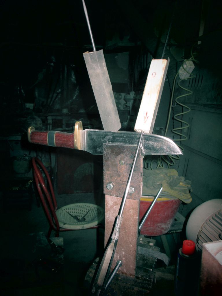

ovo na nozu nije brid, tako je samo ispala slika
eto v1 je tako ispalo. mislim promjeniti dosta toga, da stoji na postolju a ne u skripu, sam prihvat, nabaviti bolje vodilice i sistem namjestanja kutova.
s ovime sam uspio naostriti noz da brije i ljepo sijece papir ali mjenjanje papira na ovim drvima je tlaka. mislim kupiti original kamenje za wicked edge.

nije mracno nego je na foticu ostao Toy efekt koji zamracuje rubove ili tako nesto. nabrzinu sam radio tako da sam skuzio tek kasnije
@Ikarus
pod unutranju stranu brusa mislis na rupu kroz koje prolaze vodilice? negdje sam procitao da malo klepecu i da stavljaju slamke da ljepse ide.
i dal se na tom sistemu mogu ostriti veci nozevi?
