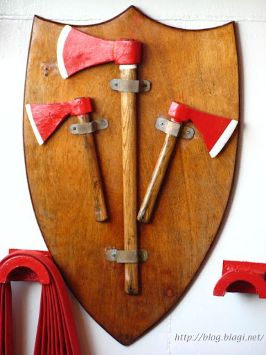

Postaj by rinos 30.06.10 23:59
Znam, zašto i kako bojite metal?
Lakiranje drveta - Page 2 Amerigo%20Vespucci%20-%20Plamene%20sjekire
s školskog jedrenjaka Amerigo Vespucci
Lakiranje drveta - Page 2 Strider_SnG_DropPoint_Gen1_Serial_49
Vatrogasne sjekire su obojane radi signalizacije,jeftine kineske sjekire se bojaju(i metal i drška)radi lošeg finiša,Strider noževi radi cool efekta,nije da im treba zaštita metala (ATS-34, CPM S30V i slični nehrđajuči čelici)niti black oxide premaz značajno poboljšava efektivnost noža..
ja moje ugljične čelike premazujem senfom ili katkada balzamičnim octom da se javi oksidacija koja služi i kao zaštita od daljnje korozije. ..Lakiranje drveta - Page 2 91380
Da je ovo forum koji se bavi zaštitom metala od korozije odgovorio bih na tvoje pitanje drugačije Lakiranje drveta - Page 2 85288 ,kao što bih drugačije odgovorio na originalno pitanje o drvu,da je drvodjelski forum.
