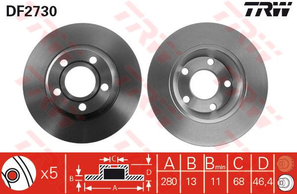

Kocni bubanj
Belt grinder by n3m0 - WIP 126_sastavni_dijelovi_bubanj_kocnice

ideja je da cijeli grinder bude kompaktan i da ga se moze premijestati. uglavnom ce se raditi na ovom zeljeznom stolu sa slika ali na tom stolu se radi jako puno radnji u atelieru. tako mora biti jednostavno za prenosenje. razmisljao sam o nekoj zastiti ali oko toga cu se zezati kada zavrsim cijeli stroj. sad trenutno popravljam varove i nemogu se nacuditi kako sam los u tome o.O
nazalost za dobosh neznam. pokupio sam ga sa otpada s misli "vidi, od ovoga bi se moglo neshto" =)
nazalost slike prije tokarenja niti sam nashao slicni na google-u Belt grinder by n3m0 - WIP 469245

op op cini se da sam ja gadno pogrijesio... najme ne radi se o dobošu nego o disk kocnici
jbga nisam bash na ti sa automehanikom
evo najslicnije ovome
Belt grinder by n3m0 - WIP Audi-a4-trw-disk-kocnice-disk-slika-4770568

e sad mi je vec jasnije ..jer nikako da skuzim od cega je tako mali doboš ...dobra je ideja ...bravo i napred ...i pazi samo kod varenja na prave kuteve i posebno kad varis okomito ,,,kao sto sad trebas taj nosac osovine zavariti ...jer var povuce a ako nije pod pravim kutem ,,kasnije je zaj..ncija ...
