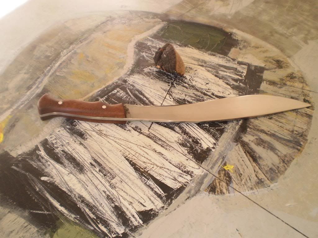

Veliki pozdrav ,neko vrijeme nisam kovao pa me uhvatila zelja da se pocastim sa jednim primjerkom..
materijal:ASI 5160
duzina:50 cm
tezina: 670g

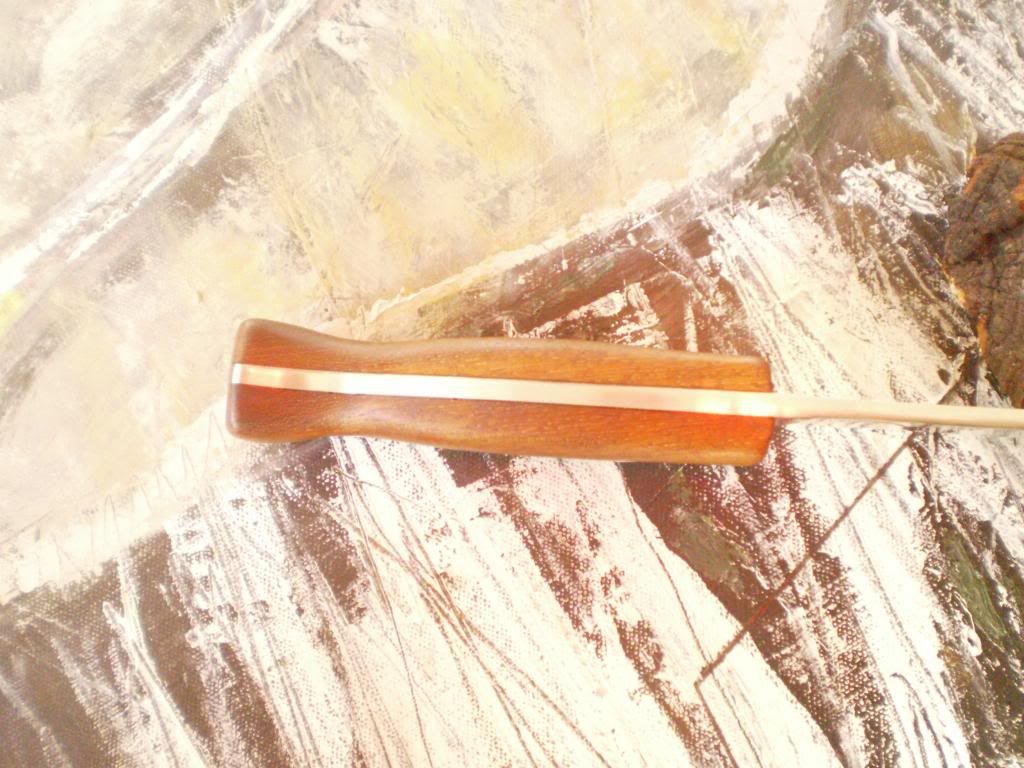

rucka:orah
pin:aluminij
debljina u ledima 6 mm,,diferencijalno kaljen..

Pravo fino
Kako leži u ruci? Izgledaju mi malo nezgodno raspoređene izbočine na drški... Al ako leži onda je stvar odlična

pozdrav Marko ovo je po prvi put da sam stvarno zadovoljan anatomijom rucke na tezim sjecivima u mojoj ruci jako dobro lezi mozda izgleda malo cudno ali funkcionira..

Susid, svaka čast...
Jako, jako lipo napravljeno...
Diferencijalno kaljen, kažeš... Jesi iša na hamon, i jesi ga proba dobit kiselinom...?
Ko zna, možda bi baš bija lip, nakon hibridnog poliranja sa malo limuna...

pozdrav suside nisam jos otvarao hamon liniju ja joj bas i nisam neki ljuubimac pokazat ce se ona sama uskoro..

Što je hamon linija?

pa hamon bi bio vizualni efekt na oštrici dobiven kaljenjem ustvari vidljiva linija do koje je kaljena oštrica..

Odlicno ...posebno mi se svida ostrica kako si uradio grind i linije ostrice ....Na rucki bi se moglo malo poraditi ,,,steta sto nisi stavio rucke od abonosa .....Sve u svemu ...perfektno ..bravo ..Samo napred i stavi slike izrade ...kovanja ...

pozdrav ben 66 grind nakon kovana izvucen malo brusilicom lameliranim brusom onda rucni rad dašcica i papiri.linija ostrice izvucena dijamantnom turpijom potom kamen pa strop.
