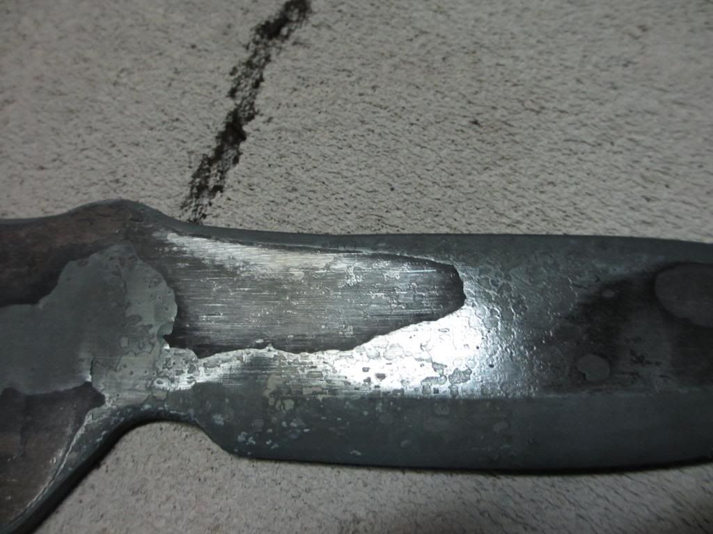

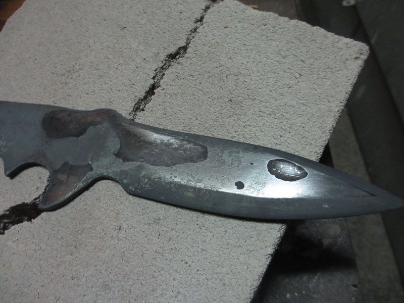

noz od navedene pile (nesvidja mi se dizajn ali ionako se prvi macici u vodu bacaju XD, izrezao kutnom brusilicom, obradio alatima na slici dolje + turpija + smirglanje)
novi covijek - pitanja & slike Prvi_zps2f19bd44

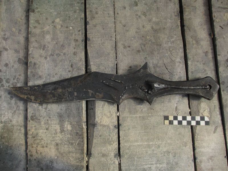

prvi pokusaj. napravljeno od lisnate opruge debljine oko 1 cm

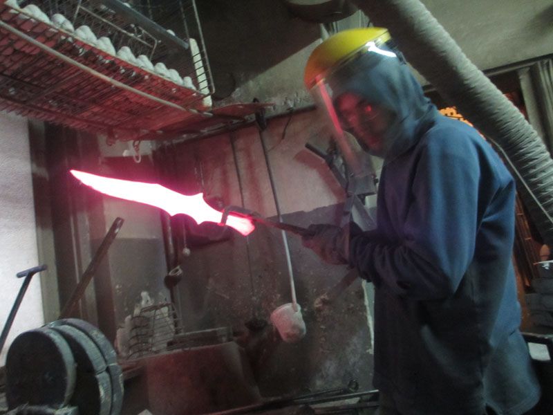

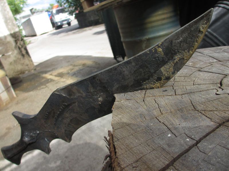

fantasy dizajn onako iz glave, kasnije je stari dovario neke dijelove i brazde. iz milja ga zovemo zmajomor =D
grijano u peci za taljenje metala (bio uronjen malo u mesing, vidi se na uvecanoj slici) popustanje napravio u pecnici
malo sam malatio po panjevim i gredama i zacudo bez ostecenja
novi covijek - pitanja & slike Zmajomor_kaljenje_zpse3946d31
novi covijek - pitanja & slike Zmajomor_1_zps8b795e60
novi covijek - pitanja & slike Zmajomor_2_zps00312028

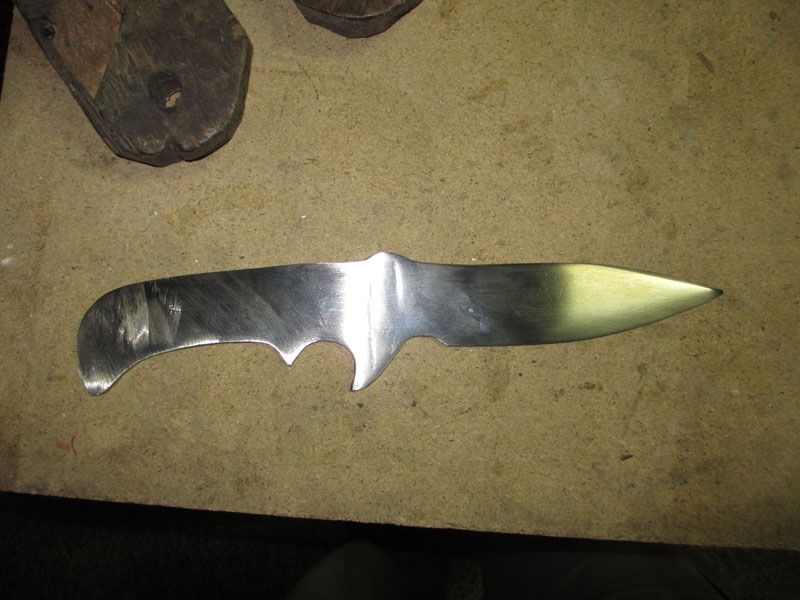

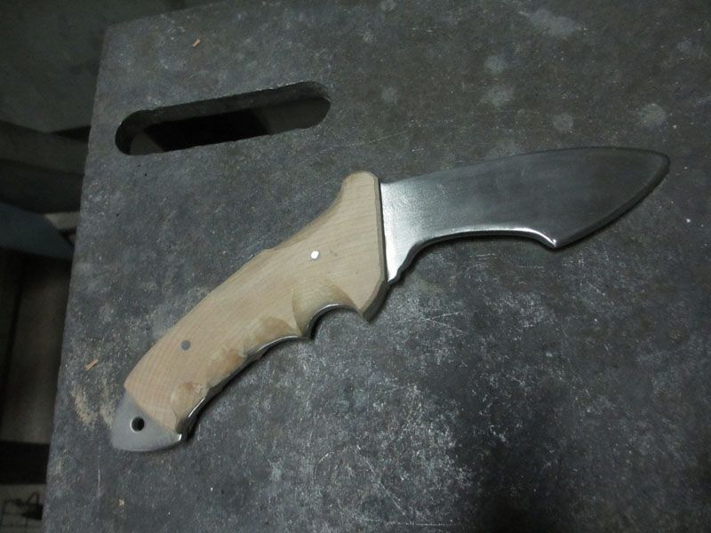

radio sam i neke drvene maceve i nozeve za trening ratnickih vjestina/samoobrane/europskog macevanja
traning noz specwog warrior (nedovrsen, inox, predebel i pre tezak za full contact trening novi covijek - pitanja & slike 469245)
novi covijek - pitanja & slike Specwog_warrior_treining_zpsa528b8b7

a moze li mi tko reci sto se ovdje dogodilo?
novi covijek - pitanja & slike IMG_2425_zps1f4d63cc
ovaj komad je bio zakaljen i popustan ali nije mi se svidjelo pa sam odlucio da ce biti peri deri, za isprobavanje turpije, filework i sl.
zato sam ga ponovo opustio. zagrijao do nekih 850 stupnjeva zajedno sa dvije lisnate opruge i pustio da se hladi zajedno sa peci preko noci.
mislim da je 850 bilo previse za tako tanki noz i da gubi magneticnost na puno manjoj temperaturi. takve tragove iako puno vece tj. manje izrazene sam naso i na oprugama.
sto se tu desilo? previse zagrijao ili je to nesto drugo?

Postaj by gorky 27.09.13 9:15
n3m0 je napisao/la:a moze li mi tko reci sto se ovdje dogodilo?
Da li su ovo nekakva udubljenje(ove crne fleke) ili je samo površinski zaštitni sloj otpao?
Inače što se tiče grijanja, nije fora samo zagrijati i odmah u ulje. Trebao bi ovisno o debljini ostaviti nož na na toj temperaturi neko n vrijeme - možda minutu, dvije tri.. i tek onda kaliti. Za to neko vrijeme bitno je da temperatura bude konstantna i da ne ide više od npr. 850°C!
Jesi probao izmjeriti negdje tvrdoću koji si dobio nakon kaljenja?
Broj postova : 1400
novi covijek - pitanja & slike Empty Re: novi covijek - pitanja & slike
Postaj by n3m0 27.09.13 10:23
probao sam turpijom prelaziti preko ostrice i vise manje je klizila ali ipak ostavljala sitne tragove.
probao sam ga kriviti tako da sam stavio ostricu u skrip i onda rucno natezao ali dogodilo mi se da se nakon ostrice krivi (ne sama ostrica)
ostrio nisam pa nemogu reci kakav je rub
nakon kaljena je nastao sloj koj se bez problema skinuo smirglom ali ovo gore nije nakon kaljenja vec nakon mekog zarenja, ostavljeno da se hladi preko noci zajedno sa peci.
zanimljivo je da taj sloj kada ga se obraduje sa brusevima ne daje iskre nego tek nakon sto se skine i dodje do metala ispod.
evo jos jedna slika uvecana
novi covijek - pitanja & slike IMG_2426_zps0ad98492
iskreno mislim da je temperatura bila prevelika... da gubi magneticnost vec oko 700 stupnjeva... valjda nece raditi problem kasnije ionako mislim normalizirati bar 2 puta
