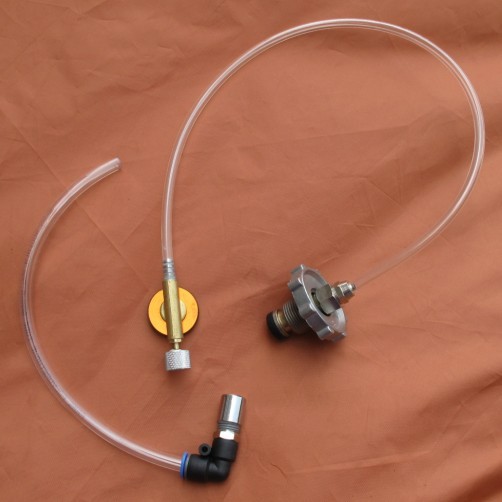

3. Način koji ja koristim, a to je da imam kučište za kartuše na probijanje koje se mogu naći ispod 10 kn u peveca itd. . Tad tu kartušu spojim s ovim
i to onda izgleda ovako nešto :
Postupak punjenja, jednostavno u onu crvenu ide kartuša na probijanje dignuti iznad kartuše koju punite i okrenuti je tako da izlazi tekući plin.
Sad znam rizike kad se igraš s plinom ali uzmite u obzir da ko zna koliko ove boce stoje napunjene. Punim sa manjim kapacitetom nego što originalno došle (dok punim stoje na digitalnoj vazi i vrijednost se uspoređuje s ukupnom masom kad su kuplje.). Dok se pune kad su na amo reć 50-70 grama do max vrijednosti onda već plin teže ulazi unutra. I uvik ostavim oko 70 g manje tako da je pritisak na materijal manji.
Reka sam sebi svako 10 punjenje kupit novu bocu.

Pozdrav Braco,
možeš ovu sliku kak je to sve spojeno ponovno postati, image shack maknuo sliku. Razmišljam nesto takvo napraviti.
Teško se dođe do djelova za spajanje?
Hvala
Hvala
