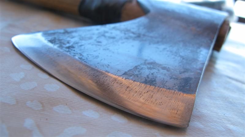

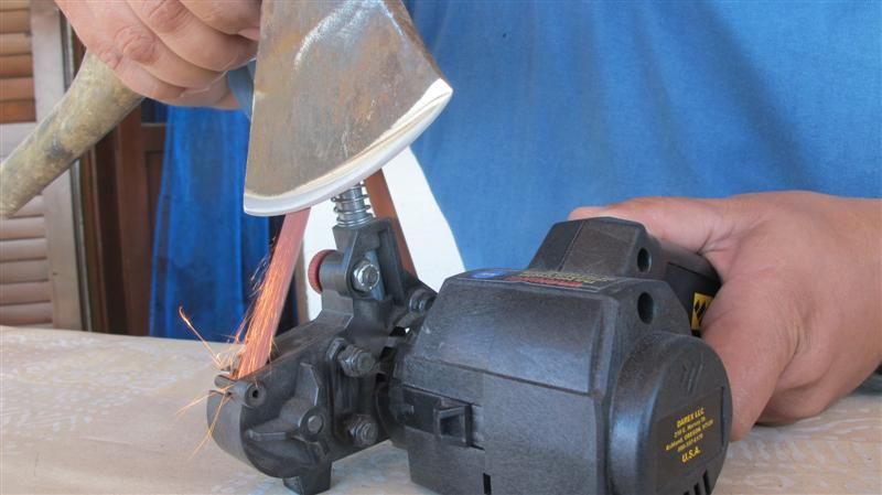

slika govori više od 1000 riječi kao na primjer ova, s terase moje kuće na moru
u takvom meditativnom ambijentu često se prepustim opuštanju uz brušenje oštrica.

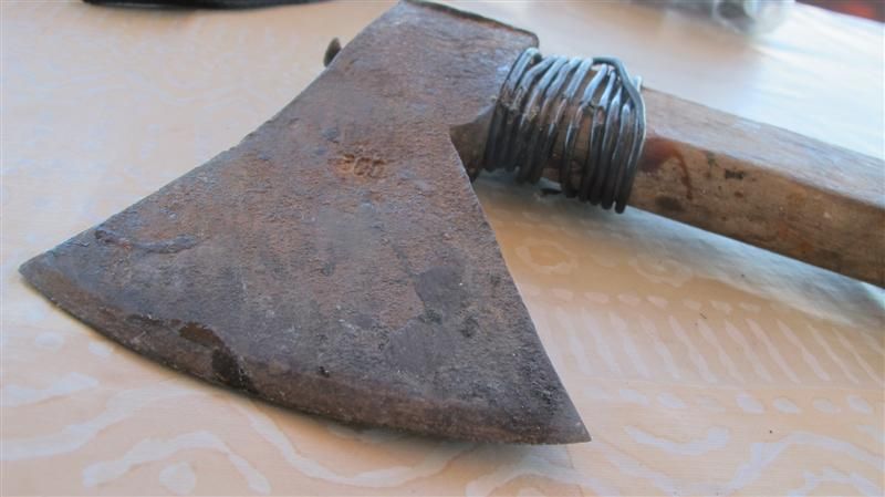

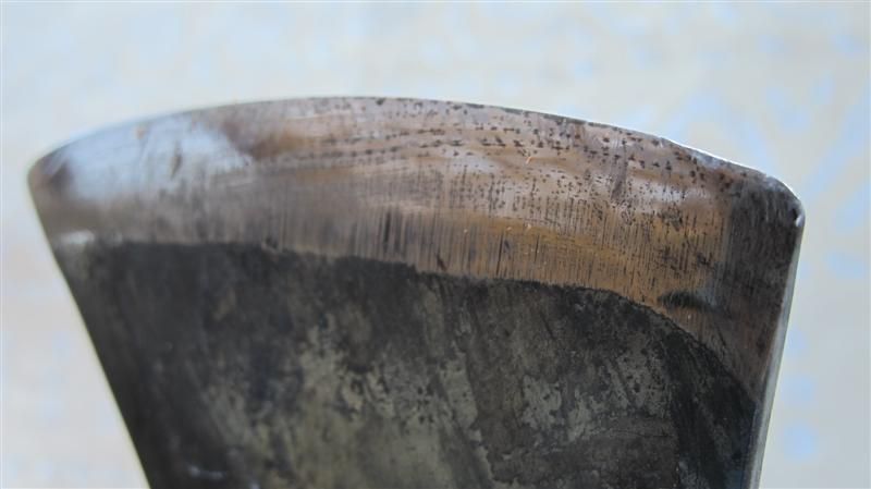

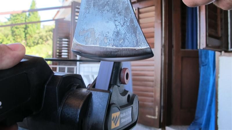

ovaj puta na redu je umjesto noževa bila sjekira.
došla je na red moja "morska" gransforsica.

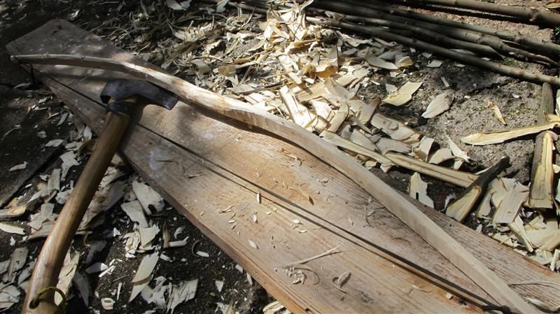

nisam mogao pronaći svoj drveni panj za cijepanje pa sam prilikom izrade luka i strelica svojoj kćeri sjekirom cjepajući na neprikladnoj dasci opalio po kamenu.
bez obzira na odličnu kvalitetu GB čelika protiv kamena nije imala šanse pa je već po drugi puta dobila mali zub na čošku.
već mi je postao običaj da na more uvijek nosim i svoj ručni grinder. u ovih pola godine toliko su se moji sumještani na Rabu navikli da imaju oštre noževe i da im ih ja oštrim tako da sam znao da će svatko malo netko navratiti na ponovljeni tretman.
grinder mi je ovaj puta dobro došao i za sjekiru. po prvi puta sam njime oštrio gransforsicu, do sada sam ju brusio jedino na finu keramiku i strop.

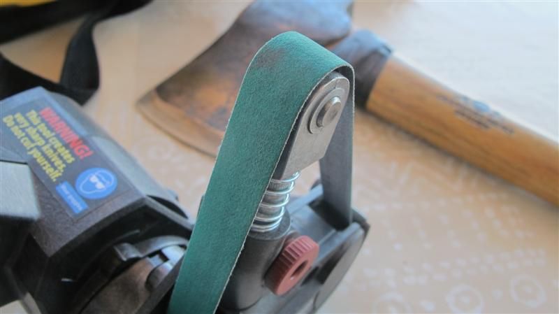

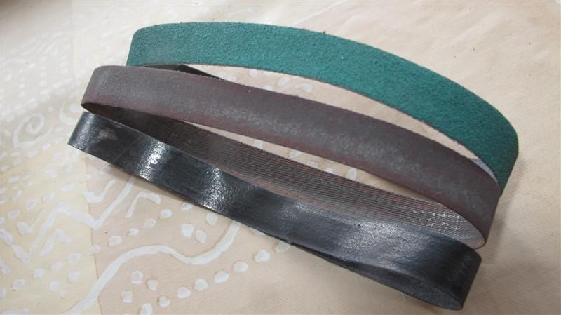

krenuo sam sa nedavno nabavljenom trakom gradacije 600.
zelene je boje identične kao ona originalna traka što dođe uz WS gradacije 80 pa trebam paziti da slučajno ne zamjenim te dvije trake.
za minutu oštrica je fino popeglana a oštećenje više nije bilo vidljivo.
ovo bi za svaku sjekiru bila više nego zadovoljavajuća oštrina no ipak odlučio sam ju napeglati još i sa trakom od 6000
jednom riječju "strava" oštro, ali ne samo da je oštro nego je i cijeli grind ispoliran ko pesja jajca

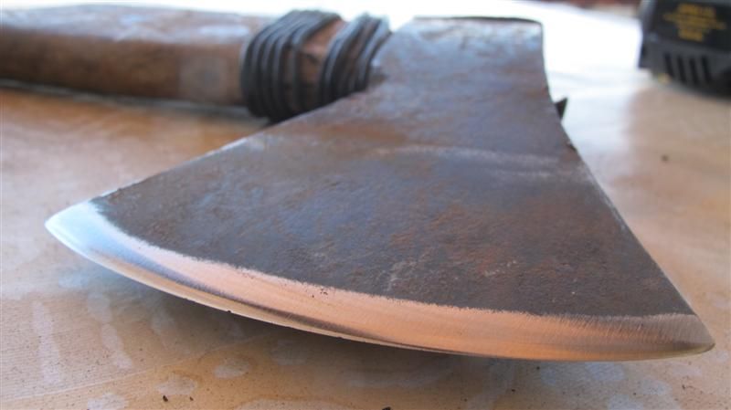

zaključio sam da mi je žao ovakvim cjepačkim remek-djelom lamatati po kamenju pa kad već nisam pronašao drveni panj za cjepanje pronašao sam hrđavu staru sjekiru koja valjda nije brušena još od austrougarske monarhije.
ne da je bila tupa nego je bila tupo tupa.
čak i da se ne koristi ovdje uz more hrđa i erozija materjala zatupe svaku ugljičnu oštricu

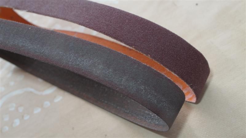

nju sam prvo napeglao sa trakom gradacije 80 koja je nakon 6 mjeseci korištenja već malo izgubila na brusnosti. no ipak posao je za minutu dvije odradila bez prigovora i bez da se oštrica sjekire primjetno zagrijala.
završio sam sa trakom 220 koja iza sebe ima već 500+ oštrica tako da je negdje u rangu sa 400-500.
za ovakvu kramu od sjekirčeta taj prag oštrine bio je više nego dovoljan.
s ovime se tuče po betonu, plehu sjeku se žice i slično, no glavna joj je namjena za oko roštilja. nju koriste svi osim mene, ja koristim gransforsicu no bila je dobra i ova dok ne nađem panj za cijepanje.
svakako je dovoljno oštra da sam si njome, samo se sagnuvši pokupiti trešće, neprimjetno "otvorio" kvadriceps na nozi.

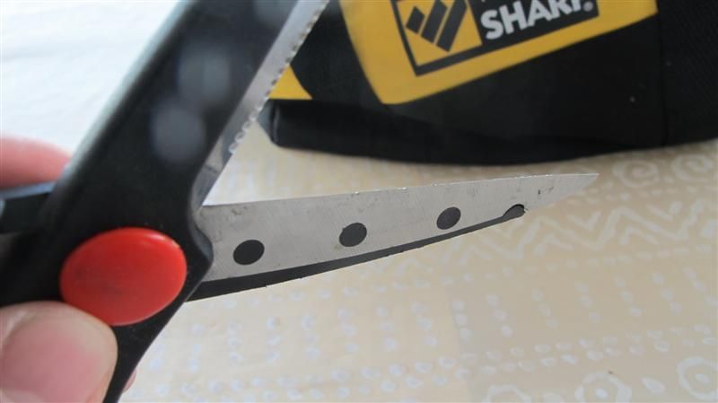

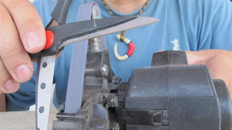

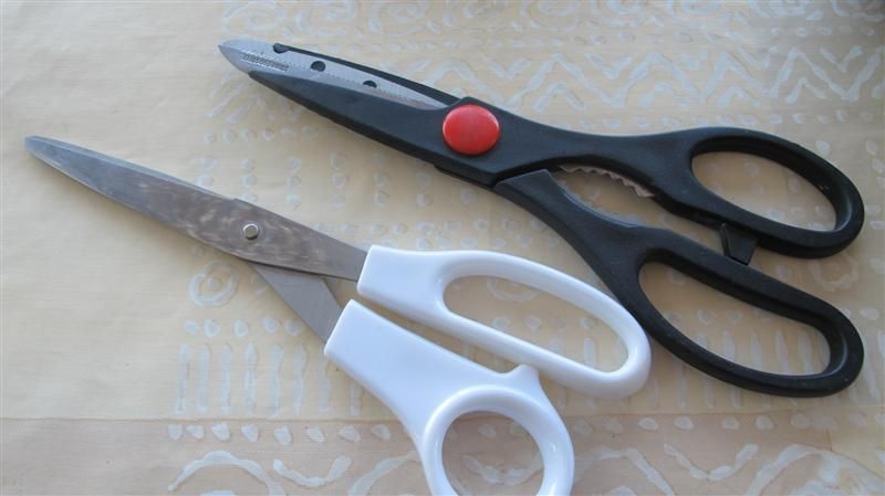

ako hrvati nemaju naviku ni kulturu brušenja i održavanja noževa oštrima, a nemaju, onda su još super nemarniji prema svojim škarama.
škare za razliku od noževa ako se primjereno koriste znatnije duže zadržavaju oštrinu. to je zbog velikih reznih kuteva kojima su profilirane njihove rezne plohe.
za kuhinjske noževe smo škrti dati novce ali tek za škare!!!!
meni je deda bio šnajder i imam doma set vrhunskih krojačkih škara ali ove na moru pravo smeće.
pa ipak i takve mogu nakon godina upotrebe još uvijek biti oštre.
večinom je škarama dovoljno samo acetonom ili odstranjivačem laka za nokte  oprati obje oštrice.
tako uklonim većinu prljavštine i ljepila zaostalog od razno raznih reznih zadaća.
na taj su način uglavnom škare ponovno  prorade i budu zadovoljavajuće oštre.
na žalost ne i ove moje ubertupe škare, kao da je netko njima beton rezao.
škare brusim svaku oštricu samo s jedne strane, a drugu stranu svake oštrice samo popeglam najfinijom brusnom trakom gradacije 6000.
tek toliko da skine onu iglu s oštrice.
nakon brusačkog tretmana moja supriga je njima šišala moju kćer (nisam fotkao crkla mi baterija od fotića)
Zadnja promjena: NAVIGATOR; 25.09.13 17:53; ukupno mijenjano 1 put.
PostajNaslov: Re: WORK SHARP ručni belt grinder   25.09.13 1:56

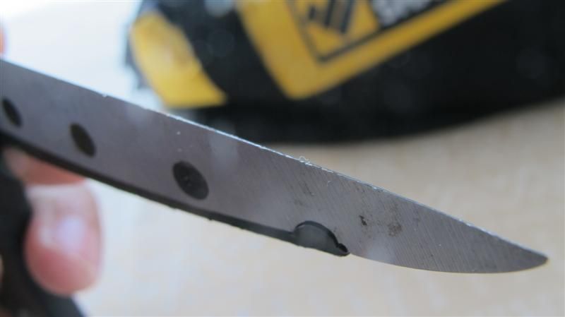

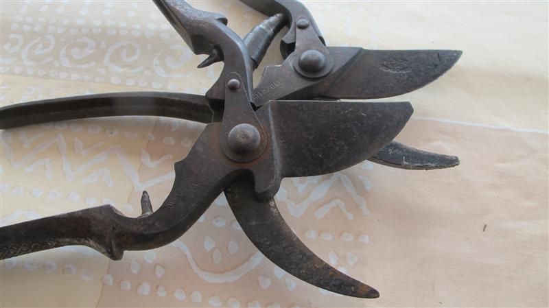

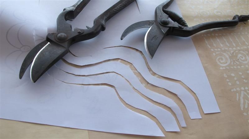

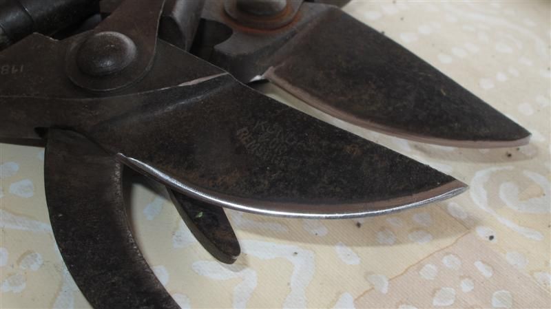

e sada kad sam već bio na brušenju škara odlučio sam sjaj udahnuti ovima koje NIKADA u 50 godina službe nisu bile oštrene.
one su nam do sada služile za rezanje loze, razno razne hortikulturalne zahvate i trančiranje piceka, purana itd.
čak su jedne ostale bez vrha. škare a ne piceki.
bacio sam se ponovno na "posao", na sreću u ovakvom ambijentu nije mi teško raditi
kao i obične škare i ovakve brusim samo s jedne strane, ovdje najprije brusnom trakom 80 jer trebalo je nakon godina službe skinuti dosta materjala.
nakon toga suprotnu stranu također kao i kod svih ostalih škara samo poškakljam trakom 6000 tek da skine onaj srh nastao brušenjem.
prije brušenja ove su bakice među škarama jedva šibicu mogle precvikati.
nakon face liftinga ni papir im nije više bio neki naročiti izazov.

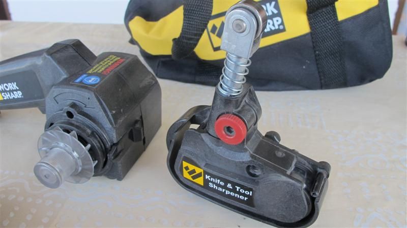

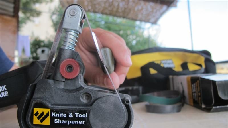

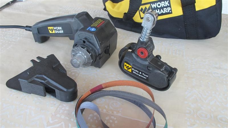

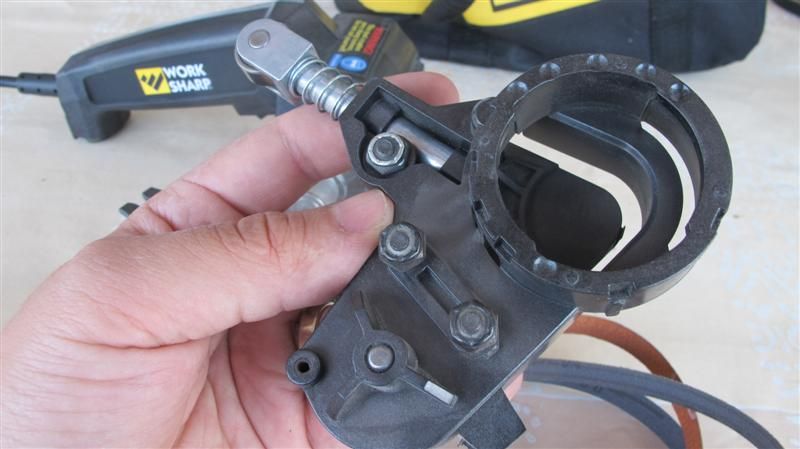

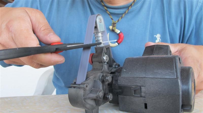

PostajNaslov: Re: WORK SHARP ručni belt grinder   25.09.13 18:09
pisao sam o tome kako je work sharp modularan sistem i kako u slučaju kvara nije potrebno promijeniti cijeli uređaj nego samo onaj dio koji je eventualno neispravan.
dakle sastoji se od ručke u kojoj je prekidač i motor, te ventilator hlađenja. zatim od podesivog modula koji služi za pokretanje brusnih traka,koji se vrlo jednostavno na klik zakretanjem odvaja od ručke.
to je jako korisno za čišćenje samog modula s kuglagerima da ga se zaštiti od abrazivne prašine koja zaostaje od brušenja.
tu su i dva odvojiva predefinirana kutna nastavka za početnike. vjerujem da će kasnije svi preči na free hand brušenje(nakon stotinjak noževa)
i kao zadnje tu su i brusne trake i to njih 6 komada koje u tri različite gradacije dolaze s uređajem

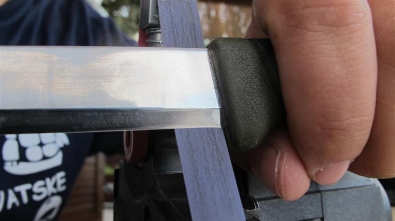

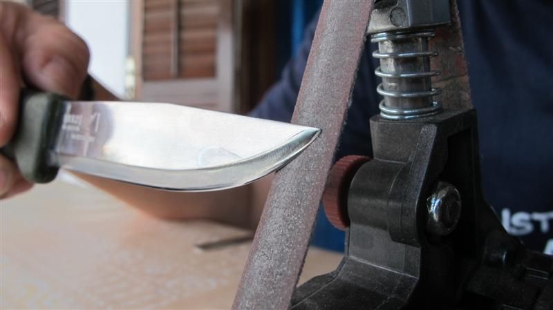

PostajNaslov: Re: WORK SHARP ručni belt grinder   26.09.13 22:17
ovaj strojček je stvarno odlična spravica za oštrenje svega i svačega ali u mojim očima briljira za oštrenje mora noževa, zapravo za oštrenje svih scandi grindanih noževa.
na dvije se stvari kod oštrenja treba paziti.
prva je da se bez obzira da li se radi "iz ruke" ili s nastavkom za predefinirani kut da se oštrica ne vuče do kraja preko trake. zapravo ona nikada ne bi trebala prijeći više od polovice trake, da se vrh noža ne zaobli uslijed frkanja trake.
znam forumaša koji je tako od svog bencha napravio šerafnciiger, istina je i ta da on veli da mu upravo takav sad još bolje posluži u radu
obožavam mora noževe ali da budem iskren mrzim ih ručno brusiti, zapravo ne volim brusiti bilo koji scandi grind jer sam mišljenja da za skinuti pravilno toliko veliki komad materjala u širini samog grinda je nemoguće bez velike vještine i još većeg ravnog brusnog kamena.
e tu WS briljira.
mnogi youtube kauboji, ljudi sa puno tuđeg teoretskog a bez imalo praktičnog znanja o WS tvrde da je njime nemoguće brusiti flattili scandi grindove nego samo konvex.
na mikroskopskoj razini to je istina ali u praksi toliki mali radijus konvexa koji će grinder napraviti na oštrici gotovo je uopće nemoguće vidjeti golim okom, ako se grinder pravilno koristi a to znači da se ne stišće nož pre jako na traku pa se ni traka neće jako formirati u konvex.
ako vam se ćini da vam je potreban jači pritisak kako bi poboljšali učinak vama je zapravo potrebna grublja brusna traka.
u protivnom će spigana traka u znatnijoj mjeri skonveksirati vašu oštricu.
još jedan biser ovog brusačko-grinderskog sistema je taj što nema mrtvog hoda i može brusiti oštrice bez ricassa, što je idealno za mora noževe.
jedino se mora pripaziti da se u znatnijoj mjeri ne ošteti ručka, ali na mori za 100 kn baš me briga ako se to i dogodi.
za nabrusit stainless MG clippera do strava oštrine mi WS-om treba oko minuta do maksimalno dvije.

PostajNaslov: Re: WORK SHARP ručni belt grinder   26.09.13 23:41

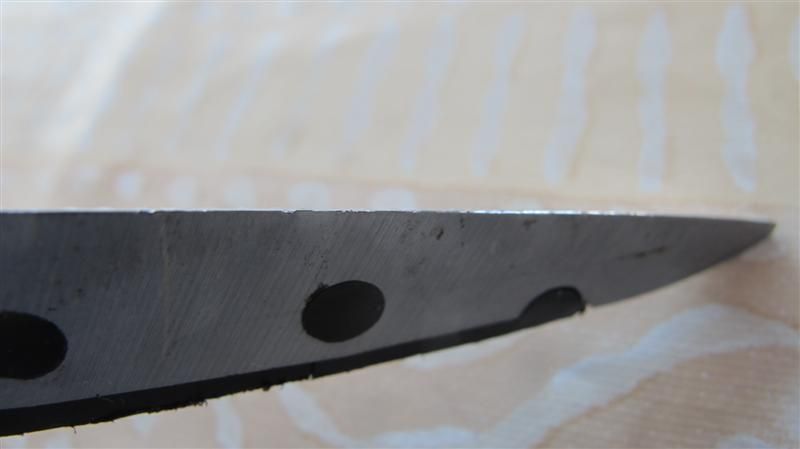

Nije tolki problem nabrusiti "scandi", problem je u gradaciji kamenja kojega neko ima ili nema...
Problem je šta dosta kolekcija "u nas" počinje sa nekih 300-600 grit kamena šta je daleko daleko previše da se započne ozbiljnije skidanje, tako ni ja nemam ozbiljan kamen, pa kad brusim "skandi" nemorno vučem po pre finoj keramici ili dijamantu...
Moram te ispravit za to da se "convex" radi na mikroskopskoj razini, ako uzmeš u obzir da ti je (kod ozbiljinijih reznih alata) žica ili igla kako ti kažeš, nekih 0.25mm onda je to i dalje vidljivo.
Stvar je da kod ovakvog oštrenaja nemaš osiječaj da se to covexira iz razloga jer ga vućeš po cijeloj oštrici pa je cijela ista.
Da nabrusiš nož na Work Sharp pa onda po toj istoj oštrici povučeš samo jedan prijelaz na nećemu kao šta je Wicked Edge, odma bi se vidjela jako velika razlika...
Probam bacit slike sutra ako stignem, na "barci" sam zadnjih dana pa još nisam u potpunosti "na forumu", pa da se točno vidi o čemu pišem.
Na slici broj 1,3,5,8 je dosta vidljivo kako najmanje kontakta remen/traka ima na samom "boku" scandi oštrice a pogađa ramena i sam rezni brid, to bi (u budučnosti, nakon dosta oštrenja na isti način) rezultiralo laganim zabljavanjem i skračivnjem samog reznog brida.
Normalno tu su veće gradacije pa da se to ispravi...
PostajNaslov: Re: WORK SHARP ručni belt grinder   27.09.13 1:55

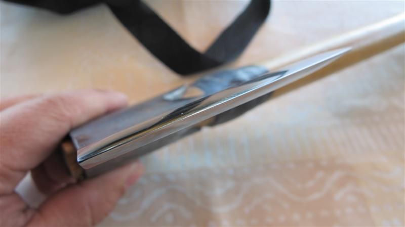

pa vjerujem da bi se nakon nabrušene more na WS na Wicked edgeu mogao uočiti blagi convex, budući da je wicked edge stvarno vrlo precizan po pitanju kuta,  ali na mori se brusi stvarno velika ploha.
kod standardnog flatta ili hollowa na sekundarcu sam siguran da ne bi mogao čak ni s wickedom prepoznati da se radi o convexu. to je pre mala širina brušene plohe sekundarca čak i za wicked edge da bi prepoznao convex ali da budem iskren convex volim jedino u sekundarcu, nikako u primarnom grindu.
još jedna stvar vezana za moru i odbljesak oštrice na kojoj se više sjaje ramena i vrh reznog brida od ostalog djela oštrice, mislim da tu ne utječe bitno WS jer identične rezultate dobijem kada tu moru totalno scandi brusim na potpuno ravnu spidercovu keramiku, izgleda kao da je oštrica zapravo lagano hollow a ne flatt scandi.

PostajNaslov: Re: WORK SHARP ručni belt grinder   28.09.13 11:40
work sharp firma inače proizvodi opremu za brušenje profesionalnih alata za obradu drva i metala i nikada prije nisu ulazili u komercijalno tržište za mase. mali grinder nastao je kao kuriozitet jednog od njihovih zaposlenika koji si je improvizirao sistem brušenja za po doma. nikada se nisu nadali tolikom uspjehu tog modela pa mu nikada nisu ni namjenili ozbiljniji kolač od svojih kapaciteta za proizvodnju. godišnje ih mogu proizvesti svega nekoliko tisuća komada.
ja sam svoj grinder dobio od direktora tvrtke na IWA-i u njemačkoj. tada mi je rekao da te brusne trake traju puno duže nego bi se čovijek nadao. iskreno nisam ni slutio da da stvarno traju toliko dugo.
pod ovom temom sam postavio fotografije otprilike trećine onoga što sam jednim setom od tri trake nabrusio. sveukupno više od 500 noževa, sjekira, škara, štihaća i još kojekakvih brušenja.
dakle trake nakon svih tih brusnih zadataka nipošto višenisu nove i niti približno istih performansi ali još su uvijek upotrebljive i njima i dalje mogu primjereno nabrusiti bilo koji rezni alat.
evo kako te trake izgledaju danas i paralelan prikaz kako izgledaju u društvu istih takvih novih traka jednake gradacije koje su kao drugi originalni set stigle s grinderom.
na traci gradacije 6000 zub vremena i upotrebe je najuočljiviji, ona je najbrže i najviše izgubila od svojih performansi no čak i takva je odlična umjesto stropa. na moru sam njome polirao rezni brid na svom bogu TOR-u.
na traci gradacije 220 koja je po meni od isporučenog seta najupotrebljivija na njoj se također vidi trag vremena i upotrebe no i dalje potpuno funkcionalna uz opasku da se sada kod brušenja njome oštrica jače zagrije ali ni približno do te mjere da bi termički destabilizirala čelik.
na najgrubljoj traci gradacije 80 koju sam uglavnom koristio za grindanje sjekira i regrindanje sekundaraca uber tupih noževa iz tuđih domačinstava, na njoj trag vremena gotovo uopće nije uočljiv i na prvu uopće nije moguće raspoznati koja je nova a koja je stara.
jedini sigurni način raspoznavanja traka je s unutarnje strane gdje traka klizi preko valjčića i zatezaća.
iako se vidi zamor na mjestima gdje su trake spajane taj spoj i dalje drži bez prigovora.
iskreno vjerujem da bi ovim setom traka mogao još za silu odraditi stotinjak brušenja ali uz cijenu od 70 kn sa za forumaše i to seta od 6 traka mislim da je to potpuno nepotrebno, radije radim sa high performance trakama nego sa starim potreošenim. zapravo najbolje su po meni one koje su na sredini životnog vijeka, one s kojima iamam već puno iskustva a nisu pre potrošene.

Nisam bio pri vremenu prije to napraviti a niti samo mogo naći nož na kojemu bi to demonstriro...
Ovo je ono o čemu sam ti govorio Navi, kolko je jasno vidljiv prijelaz na sekundarcu na normalnom nožu, znaći 20' convex koji izgledaju ko da su flat i preko njih povučenih 20' na Wicked Edge!
Ovo je slika noža...
Gornja tamnija linija grinda je convex a doljnja flatt
PostajNaslov: Re: WORK SHARP ručni belt grinder   07.10.13 22:54
istina vrlo se lijepo vidi.
ovaj flatt dio mi izgleda kao da je barem 22, ali istina da po fotki to ne mogu točno odrediti jer ni ne vidim kako nož stoji nakošen.
work sharp je za one koji ne žele puno vremena reskirati za održavanje oštrica, a žele da su oštre(nije strojček za filozofe nego za praktičare) ali wicked edge je za freekove i perfekcioniste koji u oštrini uvide božansko prosvjetljenje
