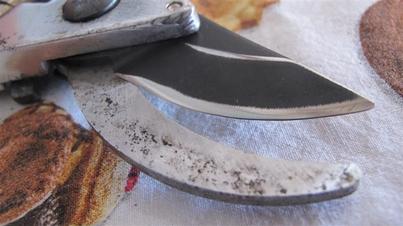

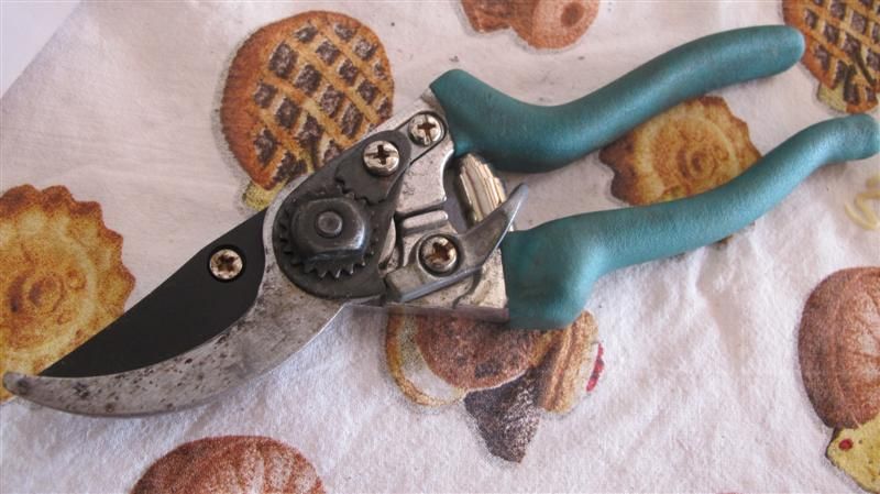

nedavno smo betonirali-uređivali moje kućno dvorište, kako kod takvog uređenja često treba nešto rezati strugati otpakiravati bilo mi je šteta u betonu koristiti moj EDC ZT561.
umijesto njega nastradale su vrtne škare. bilo je tu rezanja svega od gurtni, najlona, vreća s cementom pa do žica čavala i drotova.
nakon toga škare su prestale biti upotrebljive a oštrica im je u najmanju ruku izgledala jadno i nepopravljivo.
najprije sam mislio baciti škare u smeće, škartirati ih, ali sam ih na kraju ipak odlučio popraviti zapravo nabrusiti ih.
za brušenje najprije bi ih trebao rastaviti ali mi je palo na pamet napraviti to malim grinderom koji se već u stotinama primjera dokazao. grinderom ću uštediti na rastavljanju i sastavljanju ali i na samom trajanju brušenja koje je s trakama puno brže nego ručno.
za samo minutu oštrica je već blistala a koliko je oštra svjedoći da je tim škarama sada moguće rezati i papir što nije bio slučaj ni kada su bile nove. ako zbog ničega drugog drago mi je zbog ekološkog motiva što nisu završile u smeću.

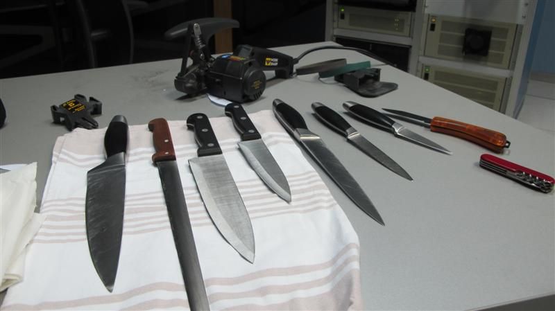

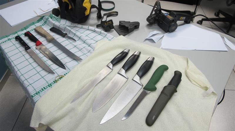

evo ja sam po ideji kolege Ive odlučio napraviti demonstraciju brusačke sile kod sebe u firmi među kolegama.
na našu oglasnu ploču(u dalekovidnici) sam stavio oglas da besplatno brusim sve moguće noževe.
dvostruka korist, meni je to dobra vježba a ljudima će noževi biti oštri.
u hrvatskoj gotovo da uopće ne postoji kultura brušenja kuhinjskih noževa. tek nekolicina nožo-filozofa od kojih je većina prisutna ovje na forumu donekle održava svoje kuhinjske rezne alate oštrima. vani je potpuno normalno da u kučnom mjesečnom buđetu stavku ima i održavanje rezačkih alata oštrima.
dakle ove srijede na oglas se odazvalo brdo ljudi pa me već na ulasku na radno mjesto dočekalo barem stotinjak noževa.
stvarno je interes bio velik, valjda ljude privlači ono "besplatno brušenje".
nije mi bilo druge nego se primiti posla
za toliko noževa nabrusiti ručno trebalo bi mi barem oko tjedan dana, ovako je sve skupa to trajalo oko 2 sata.
broj nabrušenih noževa bi se kroz dan vrtoglavo popeo da na scenu nisu stupili dalekovidnički zaštitari koji nisu odobravali toliko oštrih noževa na kupu. lijepo sam ih otpravio uz objašnjenje da ne kršimo nikakvo pravilo ali su se ponovno vratili sa tvrdnjom da dovodim u opsnost ljude jer bi se od moguće iskre izazvane brušenjem mogla zapaliti prostorija.
nakon što su blagodati neukog brušenja iskušali i ostali sa svojim grinderčićem posao sam nastavio u našem dalekovidničkom servisu gdje i onako uvijek nešto iskri i frca pa daljnjih prigovora nije bilo.
nakon stotina i stotina sveukupno nabrušenih noževa, negdje preko 500 komada, brusne su mi trake lagano na kraju (prvi od dva seta isporučena uz grinder), taman u pravo vrijeme jer današnjim posjetom omiljene mi zagrebačke nožarske meke, replikarta, razveselilo me da je konačno dostupan i work sharp i brojne originalne i custom trake različitih gradacija.
po meni se čini vrlo korektnoj cijeni.
baš kad sam bio u dućanu jedan je forumaš kupovao cijeli work sharp set brusnog alata i dodatne opreme.
