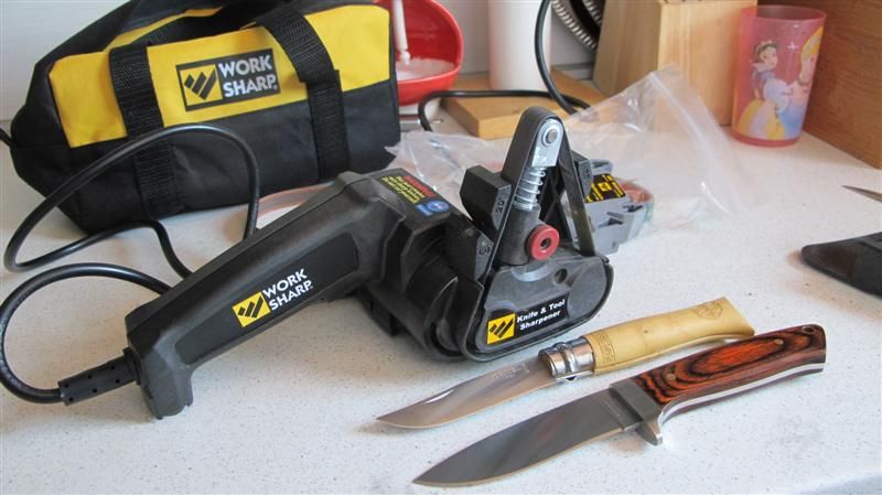

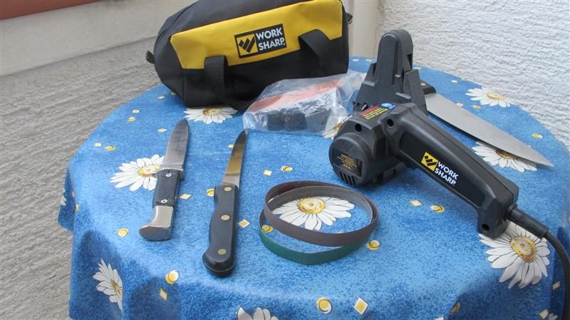

ovog proljeća šećuči se po IWA-i naletio sam na zanimljiv artikl koji mi se na prvu svidio.
radi se o malom portabilnom ručnom belt grinderu proitvođača work sharp.
oni već dugi niz godina proizvode profesionalne sisteme za oštrenje alata za obradu drveta. unazad nekoliko godina ovim malim grinderčićem cilj im je ulazak u široko komercijalno tržište oštrila za noževe i ostale kućanske rezne alate.
WORK SHARP ručni belt grinder IMG_5156Medium_zpsc549ba4c
evo što sam o njemu pod temom prvih dojmova s IWA-e napisao:
među poznatim brandovima u prolazu me zainteresirao, meni ali vjerujem i večini, nepoznat artikl koji bi primjenu za razne prepravke pronašao u mnogim domaćinstvima.
radi se o malom belt grinderu američke proizvodnje. S cijenom od pristupačnih 100 dolara i šarolikom primjenom i lepezi jeftinih brusnih remena svih gradacija od 80-6000 i među ljubiteljima noževa mislim da će biti koristan alat.

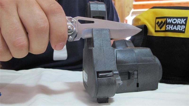

alat je u nožarstvu zamišljen kao grinder za reprofiliranje sekundarnog grinda i za brušenje i poliranje oštrica. Imao sam ga prilike vidjeti na djelu i osobno potegnuti nekoliko puta njihovim nožem po remenu i mogu reći da je završni rezultat fascinantan. Ono što me najviše dojmilo je to da se oštrica kod brušenja ne grije pa nema opasnosti od termičke destabilizacije materjala. Prema prezenteru proizvoda to se može zahvaliti specijalno za ovaj stroj razvijenim abrazivima koji stvaraju minimalno topline.
da jedna stavr bude jasna ja svoju sebenzu ne bi brusio nikada na ovakav ili bio koji drugi grinder ali ostale noževe koje svakodnevno koristim bi.
Upravo je moj interes za taj grinderčić i moja rukom brušena seba čijom se oštrinom vlasnik botha oduševio razlog da sam ovaj grinderčić dobio na poklon i da se fino utopio u more poklona s kojima sam se vratio u Hrvatsku

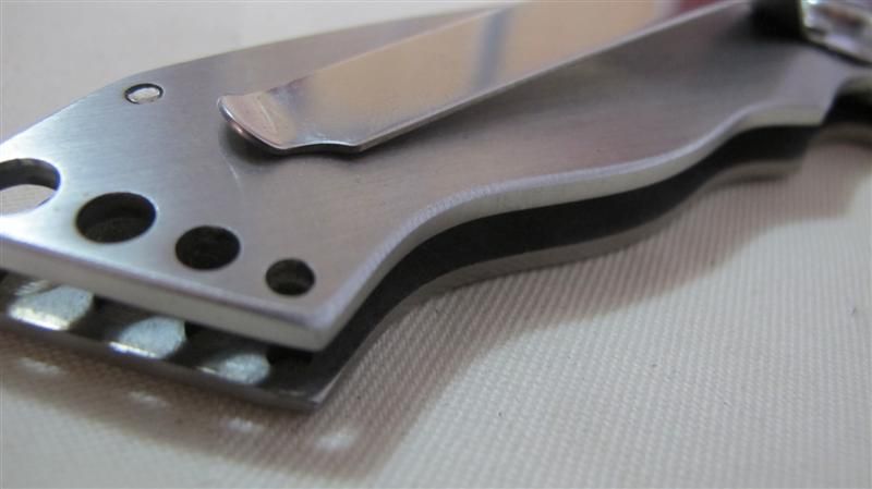

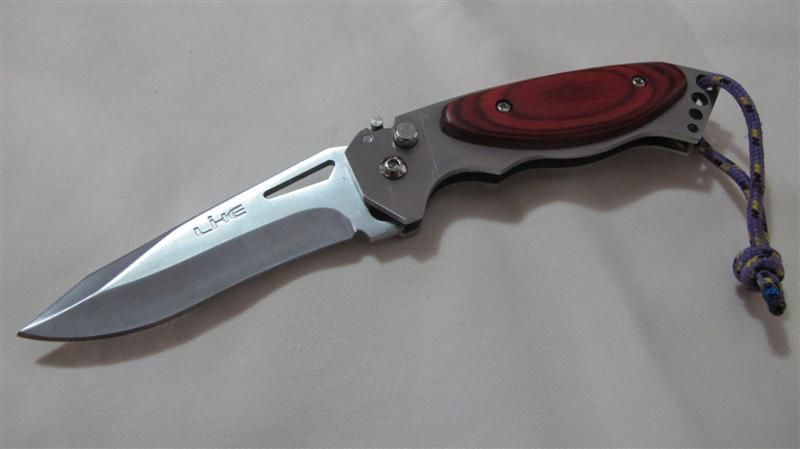

moje prvo ozbiljnije iskustvo u prepravci guarda na bogu TOR-u potvrdilo je da je taj mali strojček sposoban za razno razne zadaće koje nadilaze samo brušenje i regrindanje noževa.
a baš sam si našao model na kojemu ću vježbati i stjecati prvo iskustvo sa novim gadgetom WORK SHARP ručni belt grinder 478256

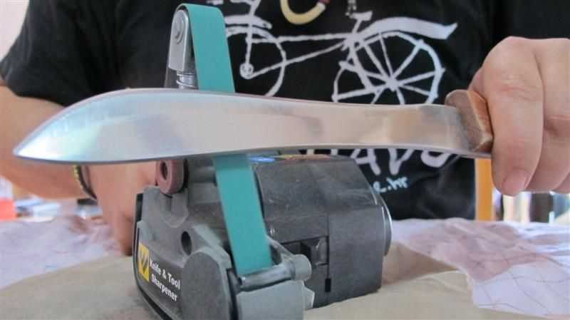

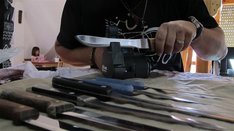

ja nisam stigao čitati o toj tematici sa drugih internet izvora no do sada sam proveo desetke sati pokušavajući usavršiti vješptinu upotrebe work sharpa.
najprije sam uzeo sve svoje kuhinjske noževe kojima supruga održava oštrinu na odličan ručni fiskarsov sistem za brušenje.
iznenadilo me koliko je zapravo jednostavno i brzo nabrusiti potpuno tup nož do stadija brijanja.
meni inače za ručno nabrusit tup nož treba oko 40 minuta, sa brušenjem na raznim gradacijama kamena i keramike i zadnje na strop.
sa work sharpom mi za nabrusit nož sa izmjenama remena sve zajedno treba oko 2 minute.
majka živi sama a ja joj obečavam nabrusiti noževe već jedno 5 godina. jedno jutro prije posla pokupio sam joj sve noževe iz ladiza bilo ih je 20tak trebalo mi je da ih sve nabrusim do brijanja nekih 12 minuta.
kada se pročuo glas o mojoj "čarobnoj" brusačkoj spravici-strojčeku čak su mi i ljudi s posla počeli donositi razno razne noževe. od lovaca preko ribića.
meni je to svo iskustvo na njihovim noževima bila odlična praksa.
i ja ali i svi vlasnici bili su više nego zadovoljni nabrušenim

da budem realan ovaj mali ručni grinder nikada neće moći odraditi sve što i veliki pravi grinder, dakle njime je gotovo nemoguće iz flaha izvući primarnu fazetu no za reprofiliranje sekundarnog grinda ovo je najbolja i najjeftinija sprava na svijetu.
proizvođači noževa kako bi njihovi uradci bili što čvršći u pravili rade pre velik kut sekundarnog grinda i zbog toga većina tvornički brušenih noževa ima prilično loše rezačke osobine, ali su zbog toga nešto trajnije umjereno oštri.
ovaj je grinder idealan za smanjenje kuta sekundarca na putu ka stravičnoj oštrini.

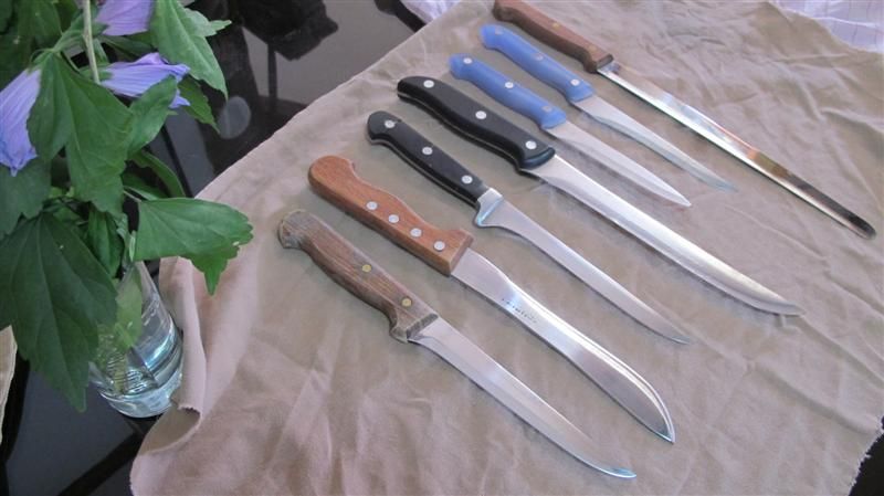

za ove bi mi noževe(jedan komplet je već bio odnesen dok sam se ja sjetio fotkati) trebalo bi mi da ih nabrusim ručno barem 2-3 dana.
ovako je na grinder sve bilo gotovo za sat vremena(budući da se radilo o noževima za svinjokolju morao sam ih stvarno pošteno napeglati na najfiniju traku gradacije 6000)

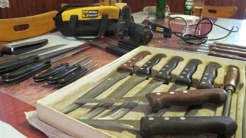

kako oduvijek imam kuću na moru i kako sam kroz djetinjstvo s bakom i dedom tamo provodio mjesece nekako sam izguštao kupanje i praćakanje tako da se kad sam na moru najmanje kupam.
dosadno mi je ako si ne nađem nekog posla.
ove sam godine na dijelu otoka u kojemu se smatram starosjediocem odlučio svim poznatima nabrusiti noževe, i to ne samo noževe nego sve moguće alate sjekire, škare i sve ostalo što ima barem neku oštricu.
krenuo sam od svojih noževa. to su "vikend" noževi, zapravo oni koji su nam bili za otpis kod kuće pa smo ih umjesto u kantu za smeće odnijeli na vikendicu "jer tamo će biti dobri" upravo u rangu kvalitete je bila i njihova već godinama netaknuta oštrina odnosno tupoća.
možda su noževi loši ali je barem ambijent odličan.

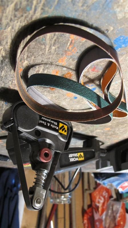

s grinderom se isporučije dvije identične garniture sa po tri remena gradacije 80, 220, 6000.
najluđe je to što ja još uvijek nakon toliko noževa i nakon što sam više od sat vremena grinderom brusio i gruard na bogu TORU da ja još uvijek koristim onu prvu garnituru brusnih traka, koje se tek vrlo malo razlikuju od potpuno novih.

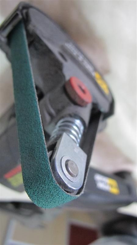

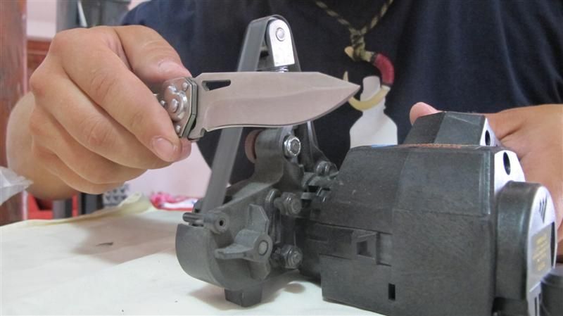

ima work sharp i svojih mana, ukupno tri.
prva je što fali međugradacija brusnih traka između 220 i 6000. bilo bi odlično da ima još i 400, 600 i 1200. no to se da dodatno naručiti i te su trake vrlo jeftine koko 10 eura komplet s e-baya.
druga je mana što se ne da poštelati tvrdoća opruge koja napinje remen. time bi se bolje kontrolirala napetost trake pri brušenju bez naslona "iz ruke"
i treće što se da bi strojček radio jednom rukom cijelo vrijeme mora držati pritisnut gumb pa imamo samo jednu ruku slobodnu za hendlanje noža kod brušenja.
WORK SHARP ručni belt grinder IMG_5406Medium_zps6325c458
WORK SHARP ručni belt grinder IMG_5408Medium_zps622de5af
WORK SHARP ručni belt grinder IMG_5411Medium_zps9fd72666
na fotki se vidi kako moram držati gumb.
razlog tomu je pretpostavljam sigurnost, kao i na fleksericama čim se rukohvat pusti ona stane, ali na taj se naćin i grinder štiti od pregrijavanja.
ne ostaje dugo vremena konstantno uključen nego se zaustavi svaki puta kada ga ispustimo iz hvata.
WORK SHARP ručni belt grinder IMG_5393Medium_zps405fd222

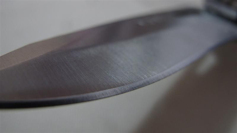

na kraju mogu reći da se uz malo prakse i vještine s work sharpom može doći do odličnih brusačkih rezultata, u najmanju ruku onakvih kakav vam nož dođe iz majstorske brusione.

Zadnja dva problema riješe jači feder iz lokalne željazare (par kn) i zip-trakica iz iste te željazare (0.nekaj kn) WORK SHARP ručni belt grinder 368870

da ovo sa šalterom za lampe uopće nije loše ili kako je mraz rekao sa zip trakicom a onda grinder paliti prekidačem u produžnom kablu.
za samo brušenje po vodilicama, predefiniranim kutevima je dovoljna jedna ruka ali za brušenje iz ruke bi dobro došle dvije.
predefinirani kut od 20 stupnjeva po mom iskustvu radi odlično na svim noževima i uglavnom je znatno manji od većine kuteva sekundaraca koji tvornički dolaze na noževima.
ovaj stroj nije moguće za europu naručiti iz amerike jer onaj radi isključivo sa američkim naponom od 110 volti, za europu je napravljena kompletna druga elektronika(izvor informacija vlasnik branda Work sharp) tako da naručivanje preko e baya ne dolazi u obzir.
zato bi mi bilo drago da grinder bude legalno preko zastupnika dostupan u hrvatskoj. ali i zbog garancije i rezervnih dijelova.
Ivo nije samo za dešnjaka, ista je stvar i sa ljevakom samo vučete oštricu na drugu stranu. svi su dijelovi predviđeni i za ljevake i dešnjake.

na aftermarketu ima dostupna široka lepeza svih gradacija brusnih remena od istog proizvođača.
u replik artu su mi rekli da ako će nabavljati ovaj grinder da će onda uz njega nabaviti još i mnoge druge gradacije traka.
što se upotrebne vrijednosti najgrublje trake 80 tiče ona je upravo idealna za regrindanje sekundaraca na loše geometrijski konstruiranim oštricama i za regrindanje sjekira, mačeta i slično.
za mene je najveća enigma to što se brušenjem tim trakama oštrica uopće ne zagrijava.
tek sada nakon nabrušenih više od 300 noževa s istim setom traka počinjem primjećivati da se oštrica za vrijeme brušenja grije, ali ni blizu pregrijavanja ili da ju golim prstima odmah nakon brušenja ne bi mogao držati.
inače jedino što se grije na cijelome grinderu je kuglager s federom koji nateže remen i ima ulogu vodilice(trekkinga)
uglavnom meni je ovaj set brusnih remena koji koristim, za namjenu za koju ih koristim, a to je brušenje uglavnom kuhinjskih i lovačkih noževa odličan.
kada bi svoju sebu, umnumaa, ZT-a ili boga TORA odlučio održavati ovim strojčekom svakako bi nabavio još barem 5-6 finijih gradacija brusnih traka.

"dobar glas daleko se čuje" pa tako i onaj o oštrim noževima.
frendica je bila s nama tjedan dana u kući na moru, pa je imala prilike koristiti naoštrene noževe s početka ove teme.
opčenito se ljudi koji nož doživljavaju samo kao komad metala u kuhinji iznenade kada im u ruke daš oštar nož. hrvati u prosjeku uopće nemaju kulturu oštrenja i korištenja noževa. rekao bi da se u domačinstvu noževi uopće ne bruse nego se kupuju novi. kod tih novih se ti isti ljudi iznenade koliko dobro režu jer su već oni sami oguglali na supertupe oštrice iz ladica njihovih kuhinja pa misle da su novokupljeni noževi zato što su oštri odma i bolji i kvalitetniji.
vrlo je često stvar upravo suprotna. doma imaju stare noževe od prije 20 i više godina koji su vrlo kvalitetni ali i vrlo tupi pa tako i nefunkcionalni, a novi koji su jeftini zapravo su samo kratkoročno bolji jer se vrlo brzo zatupe.
ne razmišljaju da umjesto što su 50kn dali za smeće od noža koje će biti tupo za nekoliko dana, da su za 20 kn mogli dati nabrusiti stari kvalitetniji nož koji bi ih znatno bolje služio od jeftinih od pleha za konzerve ribica napravljenih reznih alata koji se na kilograme prodaju po šoping centrima.
tako je i naša prijateljkica bila oduševljena performansama mojih grinderom nabrušenih oštrih noževa
pa me jučer posjetila s naramkom svojih nevjerovatno tupih.
uopće mi nije jasno kako ljudi mogu išta rezati s takvim noževima.
no za tren se stanje njenih oštrica drastično promijenilo.
WORK SHARP ručni belt grinder IMG_8507Medium_zps39505632
WORK SHARP ručni belt grinder IMG_8492Medium_zps209b9967
za gospona Ivota sam posao odlučio odraditi lijevom rukom. iako sam dešnjak problema nije bilo, čak i u slobodnom brušenju bez naslona i predodređenog kuta završni je rezultat bio više nego dojmljiv.
WORK SHARP ručni belt grinder IMG_8495Medium_zps13f0f5b0
WORK SHARP ručni belt grinder IMG_8499Medium_zpsa5dcaef2
bilo je upita da je li gruba traka gradacije 80 uopće korisna. itekako je korisna koliko ljudi tupe noževe imaju.
na ovome sam morao reprofilirati kompletnu oštricu a tu je 80 zakon.
WORK SHARP ručni belt grinder IMG_8502Medium_zpsc8792a0c
WORK SHARP ručni belt grinder IMG_8504Medium_zps809b02c9
na kraju su svi noževi brijali a sve sam ih doveo u red za 20tak minuta.
napominjem da još uvijek na work sharpu koristim prvu garnituru brusnih traka.

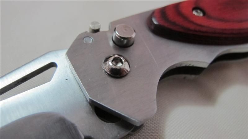

dakle, jučerašnji je kandidat bio XY nož made in china sa potpomognutim sistemom otvaranja, recurve oštrice i ručke oštre poput žileta. skoro da mu je rukohvat bio oštrijih bridova od reznog brida oštrice.
biti će to za mene odlična proba kako ova spravica regrinda i brusi oštrice recurve geometrije.
WORK SHARP ručni belt grinder IMG_9555Medium_zps27b25fb8
WORK SHARP ručni belt grinder IMG_9556Medium_zpsecda0536
WORK SHARP ručni belt grinder IMG_9559Medium_zpsfe8b5bd1
WORK SHARP ručni belt grinder IMG_9580Medium_zpsb711b668
prvo sam odlučio regrindati oštricu srednje grubom trakom 220 koja je sada nakon odrađenih oko 400 noževa negdje po mojoj procjeni po grubosti na 350.
WORK SHARP ručni belt grinder IMG_9564Medium_zpse46ecdd8
kako je brusna traka elastična i prilagođava se obliku i krivuljama oštrice tako nije bilo nikakvih problema s recurve geometrijom.
sve je vrlo ravnomjerno odrađeno a rezni je brid sada bio na oko 20 supnjeva po strani.
WORK SHARP ručni belt grinder IMG_9576Medium_zps1f80c6aa
nakon toga oštricu je bilo dovoljno samo ispolirati free hand na traku koja je u originalu gradacije 6000 ali mislim da je sada zbog istrošenosti negdje na 8000.
to je bilo dovoljno da pleh od kojega je oštrica naštancana na moje zaprepaštenje počne bez problema brijati.
WORK SHARP ručni belt grinder IMG_9569Medium_zps2e86f6c3
sad kada sam utvrdio da oštrica baš nije totalno smeće trebalo je i ručku malo doraditi. ona je tvornički došla također skoro naoštrena WORK SHARP ručni belt grinder 478256, ja sam ju ipak odlučio napraviti malo manje opasnom za šaku.
e za takve prerade je odlična zelena najgrublja traka gradacije 80, doslovce jede materjal i idealna je za regrindanje sjekira mačeta ili brušenje bilo čeka gdje ravnomjerno želimo skinuti veći komad materjala.
WORK SHARP ručni belt grinder IMG_9582Medium_zpsaef46999
WORK SHARP ručni belt grinder IMG_9585Medium_zps6d551ddd
na fotki ispod se lijepo vidi kako se brusna traka prilagođava obliku koji brusi, ista je stvar i sa finijim gradacijama trake i recurve oštricama
WORK SHARP ručni belt grinder IMG_9592Medium_zps9de95768
WORK SHARP ručni belt grinder IMG_9586Medium_zps46d249f2
WORK SHARP ručni belt grinder IMG_9590Medium_zpsc7305720
ovako "zaobljen" trebao bi biti znatno upotrebljiviji od originala kako je stigao.
iako ja za dotičan primjerak ne bi dao niti 5 kuna mislim da će biti često korišten artikl iz jednog od ribičkih pribora sretnog nalaznika, odnosno da će nekome biti dovoljno dobar za mazati paštetu i rezati jeger i kruh.
bez pogovora da sam to sve spomenuto mogao odraditi i ručno i po mom iskustvi za to bi mi bilo potrebno sve skupa barem 2-3 sata. s ručnim grinderom to sam zajedno sa fotkanjem obavio za vrijeme ne duže od 10 minuta.
