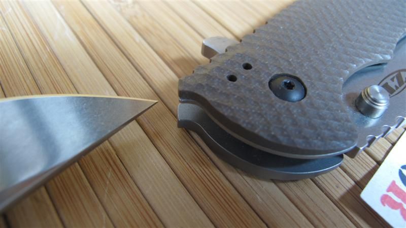

nekako mi je  teško prisilit se koristiti neki novi hi-end artikl dok ne odleži barem 2-3 mjeseca u ladici, da se "privikne" na klimu.
no zna se dogoditi da koji puta već u početku nešto zeznem ili mi dotična stvar padne ili je ja ili netko drugi okrzne ili zguli, skine joj jumf. e tada dotični artikl strelovito ulazi u upotrebu.
nešto se slično dogodilo i sa mojim novim ZT-om.

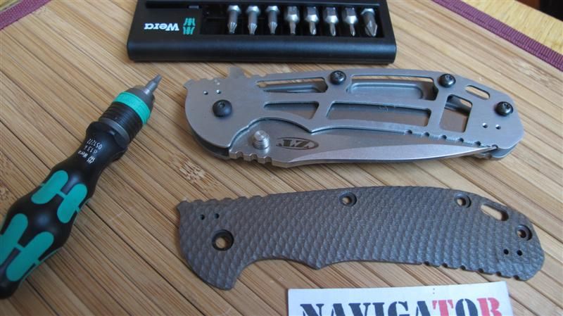

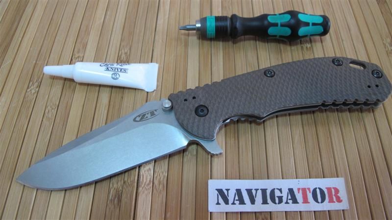

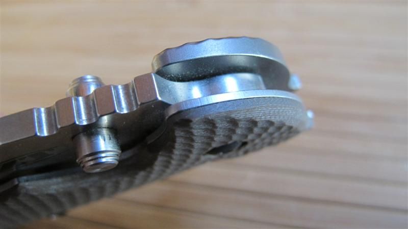

prtljao sam njime po rukama i otvarao ga i zatvarao i tada mi je palo na pamet (ko profesoru baltazaru) da bi i onako nestvarno mali otpor otvaranja tog noža zasigurno bio još manji kada bi dotični kuglični ležaj  podmazao s kapi ulja.
kako sam baš montirao neku novu ronulačku priču za HRT, sjedio sam za računalom pored ladica gdje mi stoji ulje i alati za noževe. kapnuo sam kap ulja a ZT umjesto da poleti oštrica iz ručke još strelovitije, ako je to uopće moguče, ona je nakon uljenja počela škripati i izgubila na "glatkosti" otvaranja.
iako mi je neobjašnjivo da nešto kada se naulji kvalitetnim uljem da može biti teže za pokrenuti i s većim otporom. pogotovo pošto znam da je i ulje odlično renomiranog proizvođača koje koristim već 15 godina.
eto zasrao sam i nije bilo druge nego da nož rastavim i očistim. da mu skinem junf.

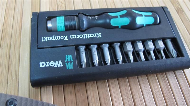

sva sreća da sam investirao u kvalitetean komplet alata WERA, u bauhausu je kompletić koštao skoro 200 kn. e na ovome se nožu već isplatio. svi šerafi-torxi su na njemu bili toliko zategnuti i zaljepljeni da su mi oči poispadale od napora dok sam ih uspio odšerafiti. bio sam siguran da će se nešto auzrajzati ili torxi ili alat. na sreću očito da je i jedno i drugo vrlo kvalitetno pa oštećenja nije bilo.

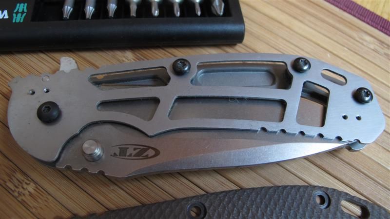

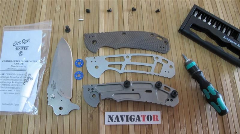

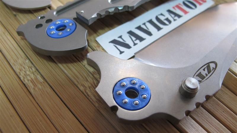

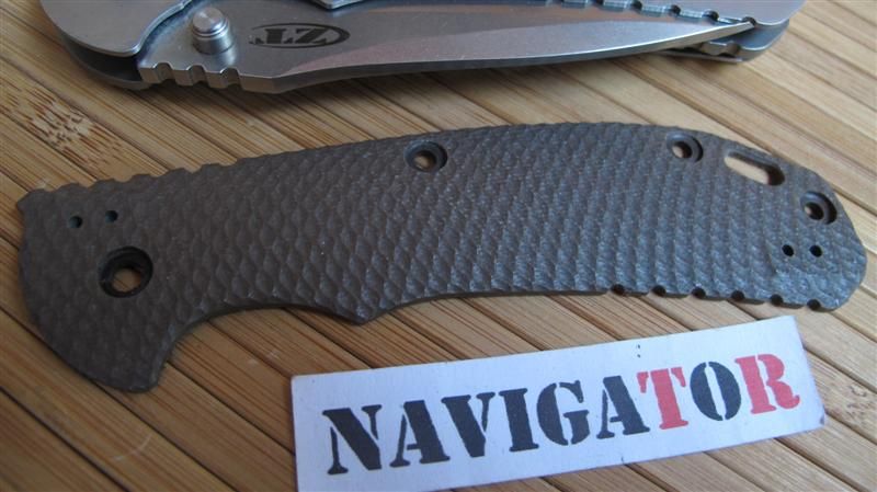

ovako izgleda moj rastavljeni ZT 561

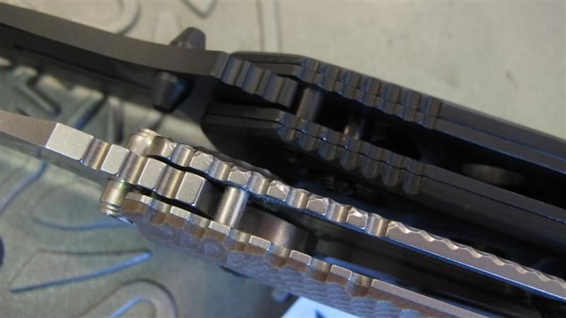

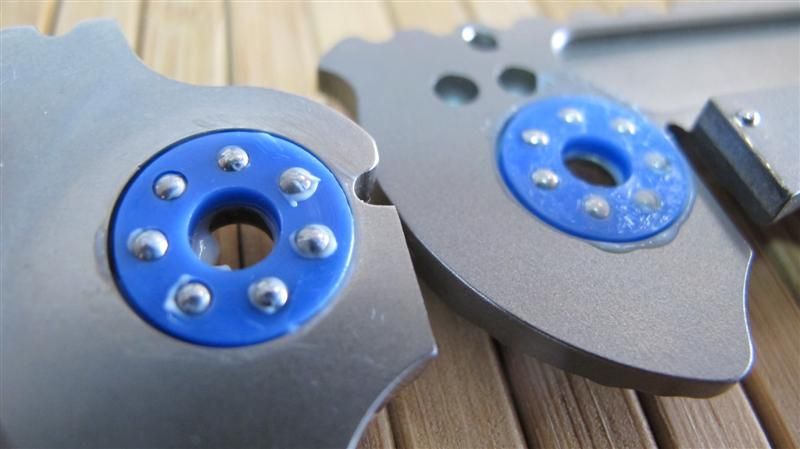

odma se vidi fantastično skeletonizirana konstruklcija. zbog toga je nož iznimno lagan sa svoju veličinu. proces skeletoniziranja sigurno nije jeftin i jednostavan a ovako izveden gotovo da uopće ne utječe na konstrukcijski integritet noža.

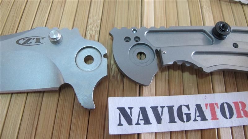

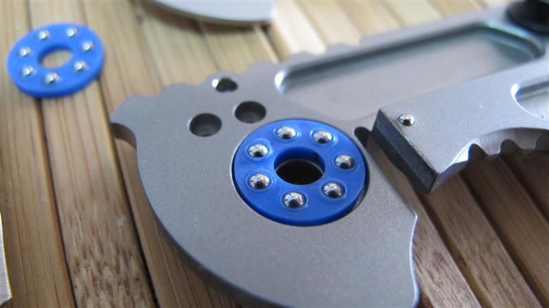

idealna prilika da i u živo vidim za mene novi KVT kinetic velociti technologi sistem kuglagera.
radi se o dva vjenčića od po sedam kuglica povezanih poliuretanskim ringom u koji su uprešane i u kojemu se slobodno okreću s ponešto lufta.
dobra je stvar kod KVT-a za razliku od nekih ranijih sličnih konstrukcijskih rješenja što se kuglice kod rastavljanja noža neće rasuti nego ih plavi prsten sigurno drži na okupu.
ja bi osobno više volio da je na ovu dimenziju vjenčića uprešano 8 umjesto 7 kuglica radi još bolje  raspodjele opterećenja.

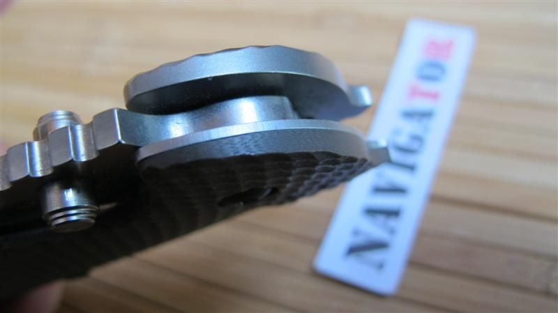

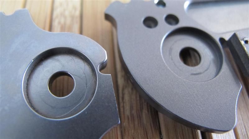

vide se ufrezani utori za ležaje, po ovome zaključujem da KVT sistem nije moguće ugraditi u bilo koji folder ima tu dosta mašiniranja da bi se to moglo.
vidi se da je u mekšem titanu to frezanje odrađeno fantastično ali u daleko tvđem elmaxu ima i nekih neravnina i tragova obrade zbog kojih iskreno nisam baš presretan. ali mislim si, ma ako se onako glatko otvara ma neka im se potkrala i ta mala greškica a kuglice će si kroz mikro brazde korištenjem utrti put.

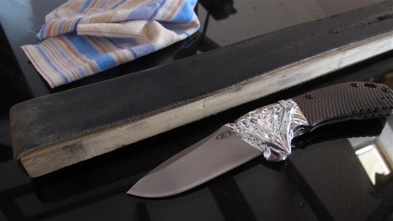

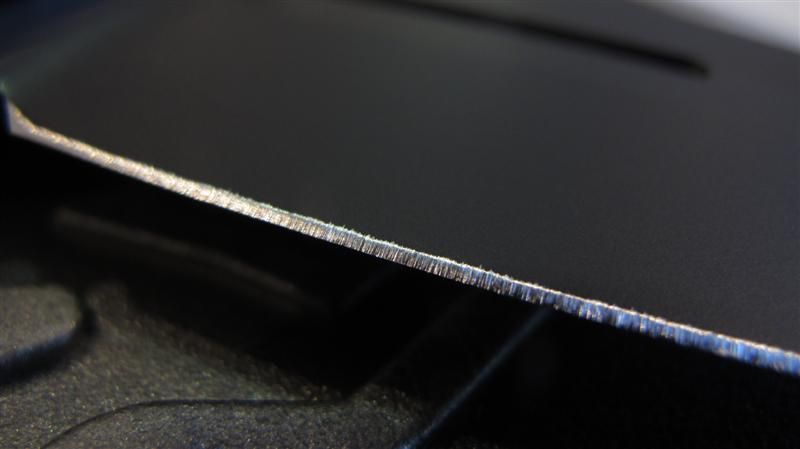

rezultat je fantastičan, iako mislim da otpor uopće nije manji, oštrica je i prije padala čak samo zbog sile teže ali ipak sada nekako ide još ujendčenije i čini se kao da ima ugrađeni servo motor. tvrdim da se otvara jednostavnije, brže i lakše od bilo kojeg asisted lock noža.
da bi servis bio potpun trebalo je nož i malo dooštriti, zapravo samo malo oštricu popeglati na strop.

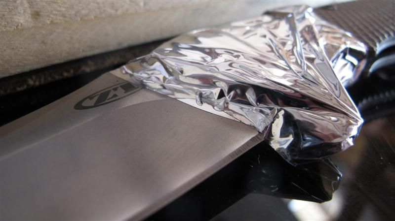

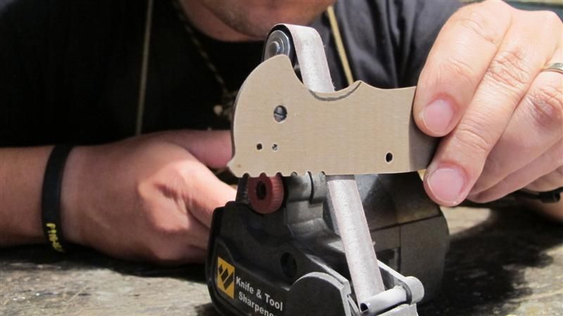

svaki folder koji stropam zaštitim ljepljivom folijom pivot, washere, po novom i kuglagere.
kod stropanja od kože se u širokom krugu odvaja i leti svuda uokolo vrlo abrazivna prašina od sasušene paste ranije nanesene na kožu.
pa nisam potrošio 20 minuta na usavršavanje svog ZT-a pa da sada dozvolim da mu pjesak curi po kuglagerima.
eto moj prvi periodički servis ZT-a 561 je završen, bilo je to za mene poučnih pola sata tjekom kojih sam do u detalje proučio i shvatio kako funkcionira moj novi oštri ljubimac.

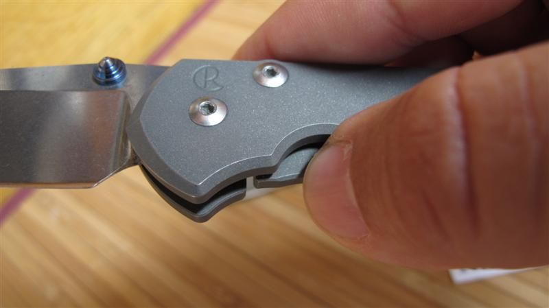

3. Studiranjem članaka i revija naći ćeš da je lock back inherentno (dakle fizikalno, mehanički) jači od linerlock-a i od integralnog locka. Sal Glesser je napisao da mu je nemoguće nabiti liner lock na MBC standard, a integralni lock jedva. Primjera radi, BM-ov axis lock i Spyderco compression lock su inherentno puno jači i bez problema postižu MBC standard. To je ukratko o SNAZI (čvrstoći) locka.
4. LOCK RELIABILITY. ovo je važnije od snage locka. Lock failure znači često fatačlnu ozljedu i mogući gubitak prstiju. Događalo se. Da si čitao više bilo bi ti to jasno. Inače, prije koji mjesec si napisao kako TEBI pitanje lock-a uopće nije važno jer nikad nisi imao problema!!! Vrlo neodgovorna tvrdnja jer bi mlađi kolege koji nemaju iskustva to mogli i povjerovati. A itekako je važno!
5. Vezano uz lock - važno je i koliko će lock trajati (koliko se brzo troši). To je jako važno ako je  liner ili integralni liner načinjen od titana. Titan je mekši od tvrdog tanga od sječiva i zato se brzo troši. Zato je kod Sebenze titan na površini linera koja dira tang dodatno termički tretiran i dignut na visoki HRC. Spyderco to rješava tako da na titanov liner zašarafi čelični umetak i tako izbjegne habanje. Ne vidim nikakve umetke na tvojim slikama - znaš li, dali je možda titanov liner termički tretiran?
5. Iz onog što sam u brzini našao na internetu rekao bih da je konstrukcija 0560 locka vrlo suspektna. Ne mogu reći što je točno razlog zatajenja locka koji su raportirani i snimljeni ali iz Ikarusovog videa mi izgleda da je tang previše radiused. Štogod bilo izgleda komično.
6. To naravno ne znači da je i tvoj 0561 lemon. Ali, meni bi bio suspektan: kada i u kojoj prilici će lock zatajiti, dali će zatajiti, - uglavnom, osjećao bih  neku nelagodu, nesigurnost.

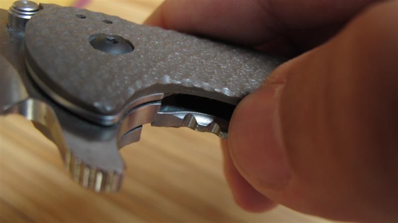

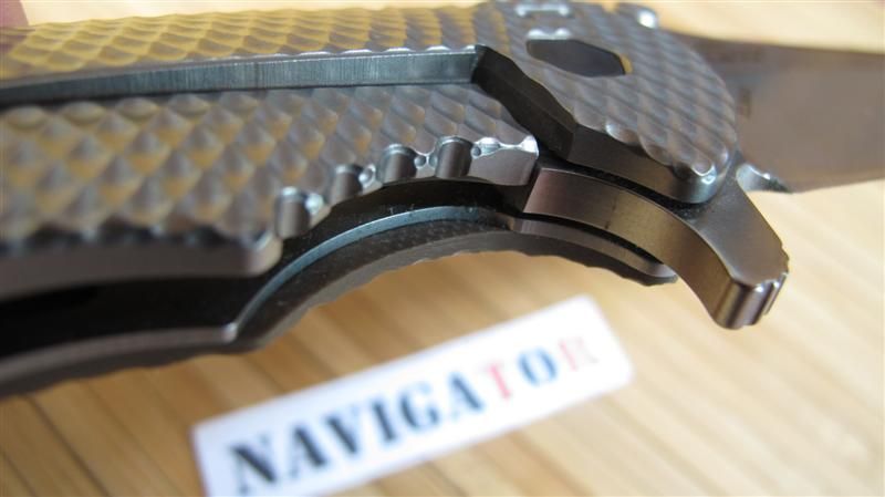

što se brave tiče, do sada nisam imao nikakvih zamjerki. vrlo je čvrsta, široka poluga titana ulazi barem
50% pod tang, iako ja volim da je čak i malo više. da je dodirna ploha veća jer tada je i abrazija materjala trljanjem manja.
ako zaključijem prema sebenzi, kojoj su također i ovdje na forumu spočitavali da joj je brava nedovoljno trajna i da je čelik također za drek, dakle postavio sam vrlo lijepo vidljivo na fotkama da nakon godine i pol korištenja uopće nema tragova na titanu locka na sebenzi.

dovoljno ga je samo isprati pod jakim mlazom vode.
također zbog zračnosti među kuglicama koje olakšavaju čišćenje takav se sistem i vrlo lako suši i nije sklon koroziji(upitne su jedino same kuglice od kojeg su materjala i koliko su one otporne na koroziju,no to će vrijeme pokazati)

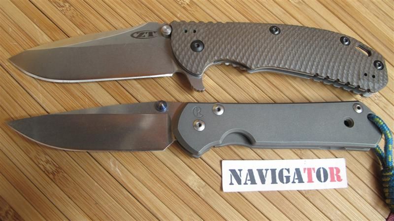

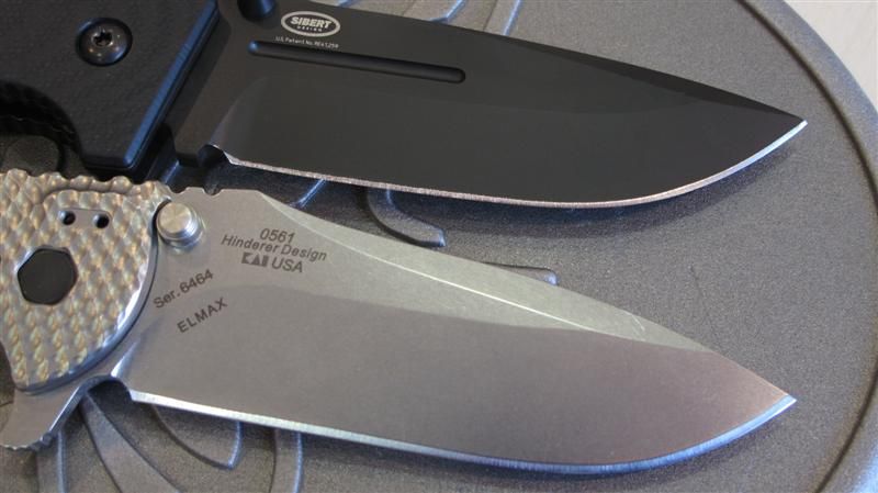

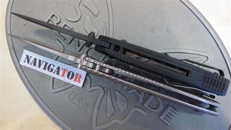

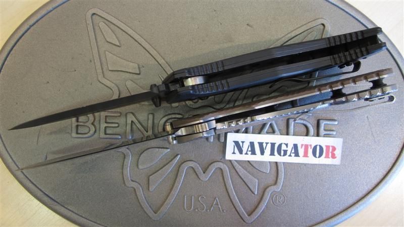

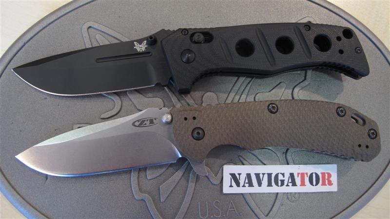

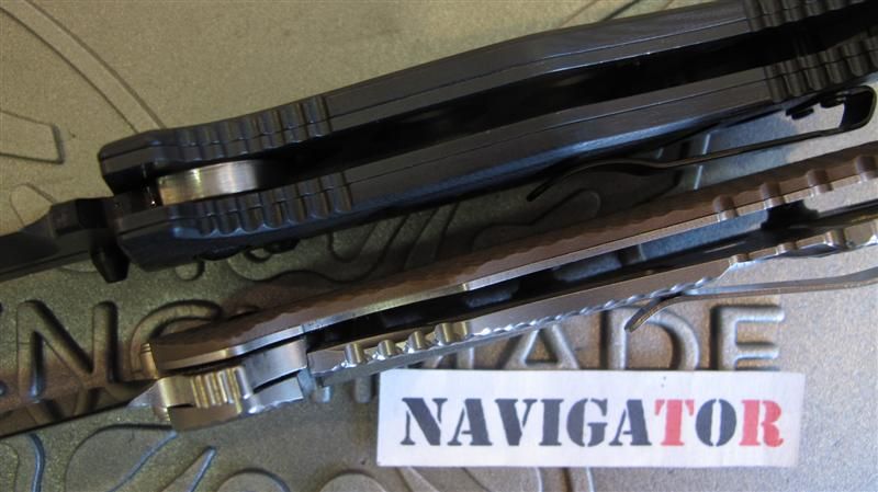

evo ga usporedno sa spomenutim pajserom adamasom
iako su noževi gotovo identičnih dimenzija ZT je drastično lakši. 162 nasparm 216 grama koliko teži adamas. bench je za trećinu ZT-a teži što za svkodnevno nošenje u džepu nije nebitno.

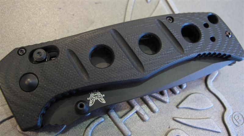

adamas je težak čak iako su i njegovi konstruktori jako pazili da što više smanje masu pa su ga također kao i ZT-a što više skeletonizirali.
znatno manja masa kod ZT-a postignuta je obilnim korištenjem znatno skupljega titana koji je još i 3D CNC-an.
adamas slovi kao tenk od noža ali je po dinenzijama komponenti od kojih je složen gotovo identičan( mislim na debljine skala, pivota, debljinu i visinu oštrice itd). samo što je to kod ZT-a sve nekako puno bolje posloženo, sklopljeno pa u džepu imaš osjećaj da zapravo nosiš puno manji i lakši nož.
ZT-ova je ručka nešto uže siluete zbog 3D mašiniranih skala pa je prilagođenija manjim šakama poput mojih za razliku od adamasa.
vide se identične debljine oštrica i pivota s time da je kod ZT-a dupli thumb stud ujedno i vrlo robustan stop pin. a u praktičnosti i vizualnom dojmu ja bi uvijek dao prednost dobrom titanskom frame locku nasuprot axis locka.
u hrvatskoj za forumaše adamas košta oko 1100kn dok ZT 561 košta oko 1700kn.
ja osobno mislim ako uzmem u obzir bolju ergonomiju, bolje i exkluzivnije materjale, manju masu, bolje rezne osobine i ljepši dizajn da ZT vrijedi svaku lipu od 600kn koliko je skuplji od adamasa.

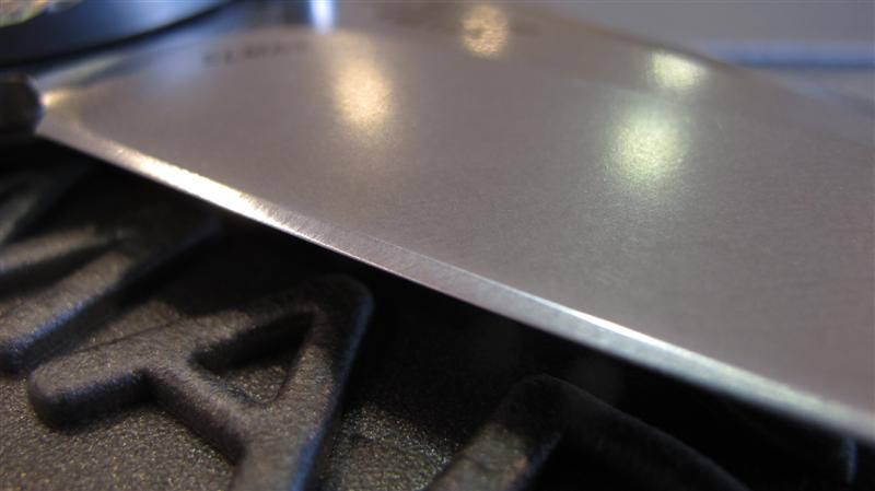

evo primjera radi njihove oštrice. već se na prvu vidi da će ZT znatno bolje rezati u svim uvjetima(zbog višeg primarnog i kvalitetno izvedenog sekundarca)
evo makro fotka sekundarca kod adamasa
i vidi se daleko bolje izvedena pod manjim kutem i sa znatno finijom završnom obradom ZT-ova sekundarna fazeta.
u ovome dvoboju ZT-a i bencha po mojoj ocjeni čak i uz osjetno višu cijenu ZT je ovdje pobjednik po svim parametrima

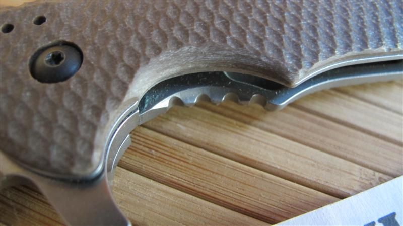

istina je da g10 skala bježi u odnosu na metalni liner ali ne na choilu nego u području gdje stop pin ili u ovome slučaju i thumb stud dodiruje titan kada je nož otvoren . tu na jednom ćošku se u dužini od jedno pola milimetra za oko desetinku milimetra metal i g10 razilaze u konturama.
to ipak nije slučajno nego štiti mekani G10 da od sile udarca stop pina u skalu da se skala ne okrhne jer je tu sila vrlo velika kako je nož flipper dizajna i vrlo se lako i energično otvara zbog KVT sistema kuglagera oko pivota.
ono što na choilu misliš da je neprecizan rez je zapravo odlična ideja konstruktora Hinderera koji je identičnu takvu opciju stavio na svoj XM18 i sve njegove inačice.
i mene je začudilo da to nitko nigdje ne spominje pa je zapravo dosta teško doći do ispravnog zaključka ako nož XM18 ili neki od njegovih inačica nemaš osobno u rukama.
kako je Hinderer vatrogasac (barem je nekada bio) onda ajmo to tako reći ima sluha za dečke iz takvih ili sličnih timova. kako policija, vojska i slične službe, kojima je hindererov dizajn foldera namienjen, dobar dio radnog vremena provode u rukavicama onda je na nožu ostavljena vrlo pametna mogućnost tjuninga. dakle mogućnost jednostavnog skidanja toga dijela skale  običnim brusnim papirom(modifikacija koju svatko može napraviti i u svojoj dnevnoj sobi).
na taj način se dobije olakšan pristup titanskom frame locku čak i u vrlo debelim rukavicama.
chris reeves svoje sebenze već isporučuje s takvom napravljenom modifikacijom.
ovdje na ZT561 kao i na XM18 je to ostavljeno kao opcija tako da i pobornici apsolutne sigurnosti, oni koji se boje prelakog deaktiviranja kočnice budu na svome pa pristup framelocku dodatno štiti produljen detalj g10 skale, koji se kako sam već napisao lako da ukloniti po potrebi(dakle nije potrebno brusiti i metalni liner nego samo mekani G10.
ja isto volim omjer foldera gdje je u ručku smještena maksimalno duga oštrica, po meni najbolje je to odrađeno na sebenzi gdje oštrica koristi u sklopljenom položaju svaki milimetar ručke.
kod ZT-a 561 omjer je za oko 2-3 mm u korist ručke što i nije tako nepovoljan omjer.
no jedna stvar koju bi radije na ZT-u mjenjao od dužine oštrice je ta da bi radije da se cijela oštrica sklapa u ručku pa da je silueta sklopljenog noža uža (baš kao kod CR foldera) no okruglasta zdepasta silueta sklopljeniog  je tekovina hindererovog dizajna tako da sam to prihvatio još odavno čim sam zapikirao ovaj model.
Broj postova : 7274
PostajNaslov: Re: ZERO TOLERANCE 561 - Jailbreak   09.07.13 11:41

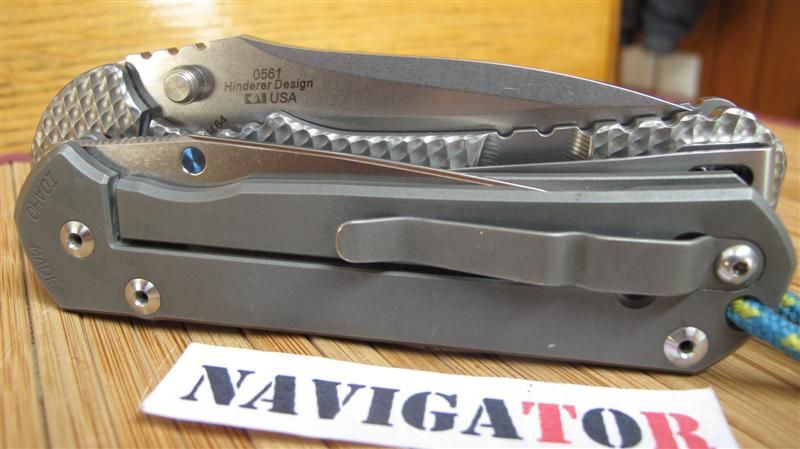

evo stavio sam fotke da objašnjenje bude jasnije.
za nekoliko dana i sam planiram napraviti modifikaciju G10 skale svojevrsno jailbrejkanje hindererova dizajna. dakle samo otvoriti već unaprijed predviđenu opciju dostupnije frame lock kočnice koja je zbog "vegetarijanaca sigurnosti" za većinu postavljena u super sigurnom modu.
Broj postova : 7274
PostajNaslov: Re: ZERO TOLERANCE 561 - Jailbreak   12.07.13 19:10
ovu ću pod temu nazvati JILBREAKanje ZT-a 561.
teško je udovoljiti svima i napraviti proizvod koji će većini biti jednako odličan.
odlično je kada se konstruktori pametno dosjete i omoguće relativno jednostavne prepravke kako bi i onako praktičan proizvod uz minimalno uloženog truda postao još praktičniji.
upravo je to slučaj kod ZT-a 561.

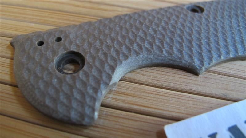

njegov je frame lock rellese prilično skriven i poravnat s rubom G10 skale. zbog toga treba vještina kako bi se nož otkočio. takva operacija jednoručnog zatvaranja gotovo je nemoguća u rukavicama.
upravo zato je bivši vatrogasac hinderer, autor ZT-ovog modela 561 budućim vlasnicima ostavio mogućnost jednostavnog tjuninga i odklanjanja viška skale kao bi pristup palcem frame locku bio olakšan i izvediv u apsolitno svim uvijetima pa i u debelim rukavicama.
e upravo sam danas uhvatio pola sata vremena i napravio tu preradu.

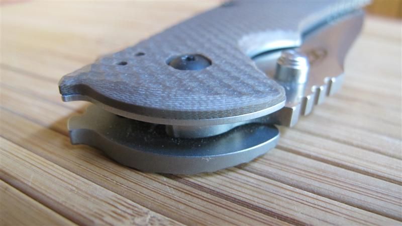

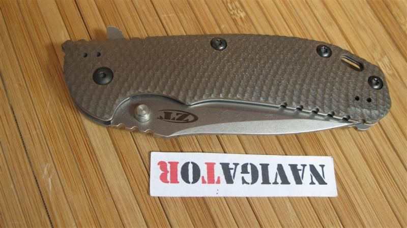

ovako je nož izgledao u originalu.
iako je spomenutu operaciju jailbreakanja bilo moguće izvesti i bez rastavljanja noža ja sam ga ipak odlučio rastaviti kako bi posao mogao odraditi preciznije i bez opasnosti po druge dijelove noža do li same G10 skale.
iako je sve izvedivo samo sa smotuljkom finog šmirgla ručno ja sam ipak posegnuo za alatima koji će mi taj posao učiniti bržim i preciznijim.
glavni akteri su dremel 4000 i mali ručni grinder Work sharp.
bilo je i ovdje pod temom primjedbi da je 561 dosta oštar na rukohvatu. ima u tome i istine.
na sreću stonewashan titan je pri samome procesu stonewasha  fino zaokruženih kontura. jedini prigovor može biti na G10 skalu koja bi istini za volju i po mome ukusu mogla biti malo oblijih rubova.
nije da me to ikada do sada zasmetalo ali u buduće kod dugotrajnijeg rezanja mogao bi na palcu od jimpanog G10 nastati žulj.
zato sam cijelu skalu po rubovima odlučio malo zaokružiti.
ovako je bilo prije dorade
ovbako poslije
prije
poslije
neke konture noža su mi bile nepotrebno široke, pa sam ih malo zaokružio na dijelovima gdje njihova debljina ne utjeće na čvrstoću a po uzoru na tako izbrušenu sebenzu olakšava stavljanje noža u džep i njegov boravak tamo čini neprimjetnijim
prije
poslije
dovoljno je bilo samo nekoliko minuta na work sharpu

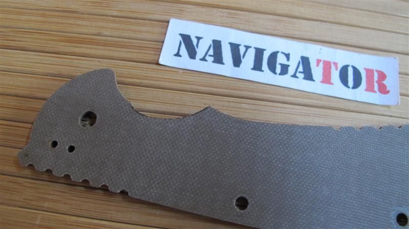

na fotki se dobro vidi nekoliko milimetara viška G10 na choilu kojih moram precizno odstraniti.
i opet vrlo jednostavna operacija koju može izvesti svaki amater, s dremel zubarskim nastavkom na sajlu bilo mi je to ko dječja igra.
za tren fotke završene prerade.

evo fotki.
iako je ovako framelock kočnica osjetno dostupnija(no nije ni dalje pre lako dostupna) sam hvat noža kod choila za tih skinutih 3-4 mm G10 se nije primjetno promijenio.
da me se sada pita istu preradu koju sam napravio na TOR-u ponovio bi opet kao i ovu na ZT-u.
