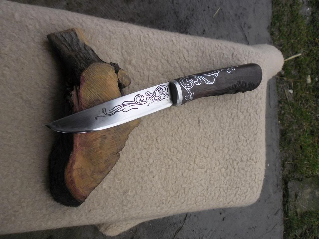

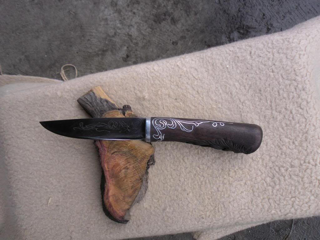

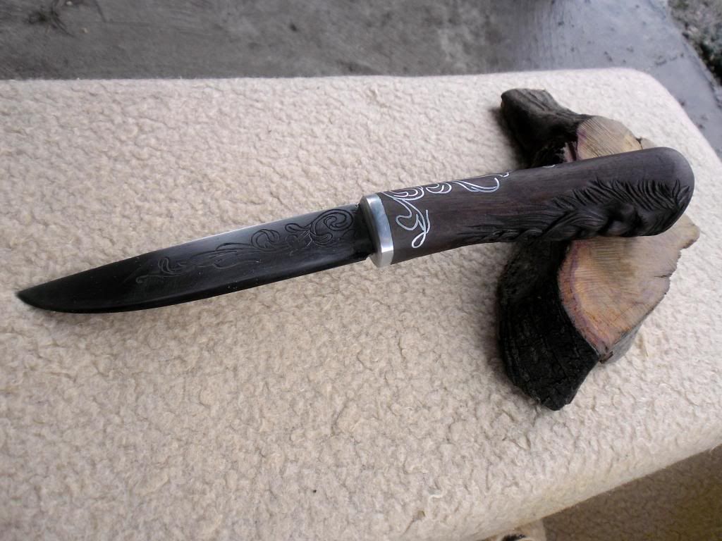

Kao sto naslov kaze ovo je probni noz.Mada na pocetku nije to bio,ali posto sam gomilu stvari izgresio,pogotovo na nekim osnovnim stvarima svrstao sam ga u probu.Ali ipak bice koriscen sa moje strane i te kako.Tu ima dosta stvari ubacenih.Neke su ispale dobro,neke polovicno,a neke lose.Lose sam ga nasadio na trn.To me je i najvise pogodilo.Al sta da se radi,da ga rasturam necu,zbog duboreza.Druga stvar i greska je kod intarzije.Nisam obracao paznju na dubinu umetanja zice,tako da su mi neki parcici skroz na povrsini ostali,tako da ima jedan koji je delimicno ispao.Mozda cu ga kasnije popraviti,ali sada ne.I treca greska je gravura na secivu.Neki djavo sam pazljivo nanosio lak,da mi ne ostane neko golo mesto.Cak sam neka sumnjiva mesta nanosio dva puta.Medjutim kada je proces bio gotov na par mesta doslo je do ostecenja seciva.Jedan deo samog reza je bio skinut tako da sam morao ponovo da ga ostrim.Ima tu jos poneka greska.Ali sve u svemu,zadovoljan sam.Ipak prvi put ovako nesto radim na nozu.
Noz je inace kovan od kosuljice lezaja.Mislim da je taj deo oko kovanja,kaljenja odradjen dobro.Noz je dug nekih 250-tak mm,od toga na drsku otpada 127mm.Sirina seciva je malo jace od 25mm,a debljina kod drske 4mm i suzava se prema vrshu.Drvo je orah,samo tretiran braon bajcom zbog istacinjanja duboreza i intarzije i zasticen lanenim uljem i voskom.A da zica za intarziju je aluminijumska.I mogu reci da je aluminijum vrlo zeznut za intarziju.Futrolu neverujem da cu raditi jer nije ispao savrseno.Dok sam ga radio imao sam bas dosta nekih pehova.Jednog momenta zamalo da odustanem od njega,al ipak zeleo sam da vidim kako ce na nozu ispasti duborez i intarzija.

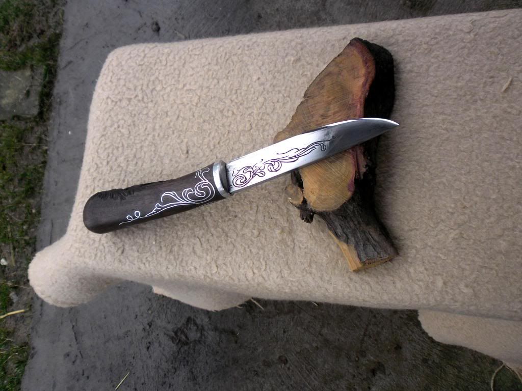

Da se razumemo,ovo su probe,neke su malo detaljnije radjene,a neke na brzinu.
Tu sam malo i probao intarziju,ali to je bilo nesto sitno,nevredno slikanja.I to sam sve tako spoio na noz.I evo kako to izgleda skupa.

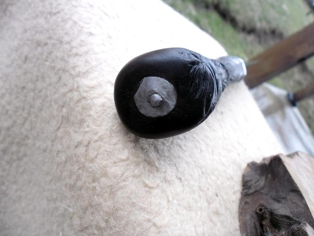

Evo je jedna od greski
To je to.Tu gore se vidi na slikama los spoj tog aluminijumskog prstena sa nozem.Vidi se zazor.

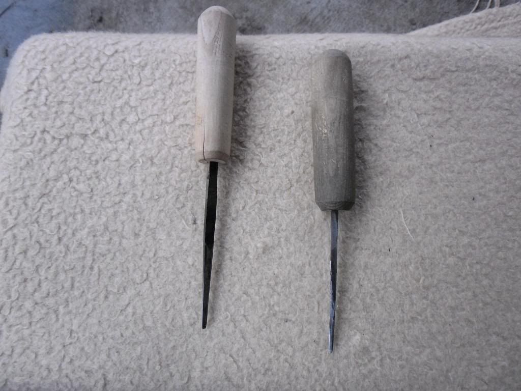

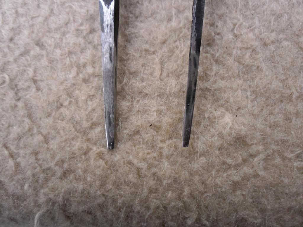

A dleta za intarziju koja sam koristio su ova
Eto to bi bilo sve.Meni je onako bas krivo sto nije sve ispalo kako sam prvo planirao,al sta da se radi.Naredni racunam da ce biti mnogo bolji.Toliko.
