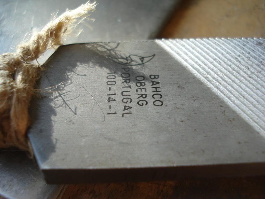

Pred dva ljeta kupio sam u sadazatvorenom Merkuru Bacho turpiju za nekih 80ak kuna. Gleado sam što grublju, za metal. Bilo je svakavkih, no ova se sticala zbog gruboće, grublja od ostalih grubih.
Ime- Bacho Oberg, Portugal
Logo- Nasmješeni mladi mjesec
Stil- Pplosnata, jedna bočna strana nazubljena, druga nije, obostrano dijagonalni urezi
Dužina radnog radnog dijela (turpije)- oko 355 mm
Dužina trna- 55 mm, kvadratnog presjeka
Dužina ukupna- oko 410 mm
Debljina ravno 5 mm, ne sužava se prema vrhu
Širina- 35 mm, ne sužava se prema vrhu
Težina- 540 g

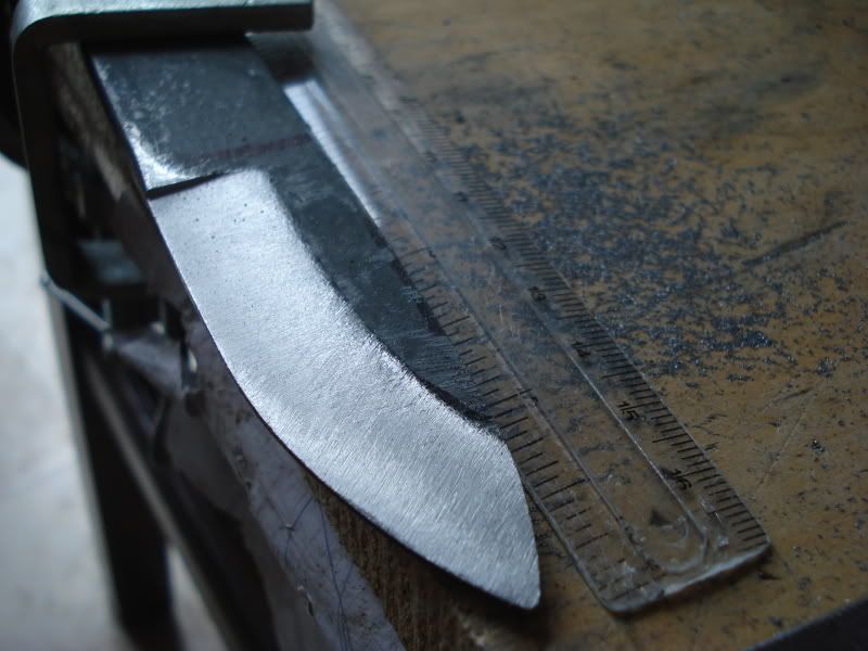

Dakle prva službena slika. Isprva mi je bilo poprilično nezgodno raditi, jer ima 40+ cm i zbog težine. Trn sam omotao s kudeljom i dan danas drži- don't fix what ain't broken.
Prijašnja turpija je srednje grubosti, rekao bih. Dugačka 195mm (radni dio), debljine 4mm te se počinje stanjivati na debljinu od 2mm nekih 5 cm prije vrha. Jedna bočna strana je nazubljena. Na trn sam pribio komad lovora koji i dan danas drži. Plosnata. Do tada sam nju koristio, bilo je tu posla i posla, ali radila je. Nema nikakvih oznaka, osim broja 1. NJu koristim prilikom finijih radova i skidanja riseva ove veče turpije.
Nož na slici dugačak je ~300x5

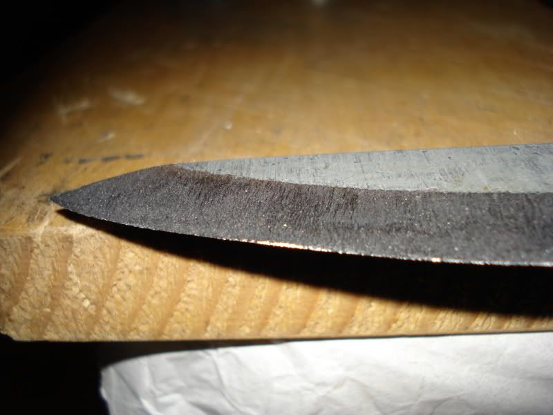

Vidi se kako sam s manjom lijepu fazetu radio.

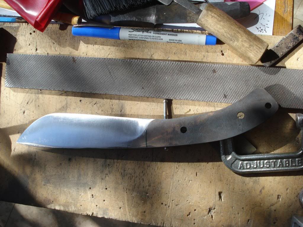

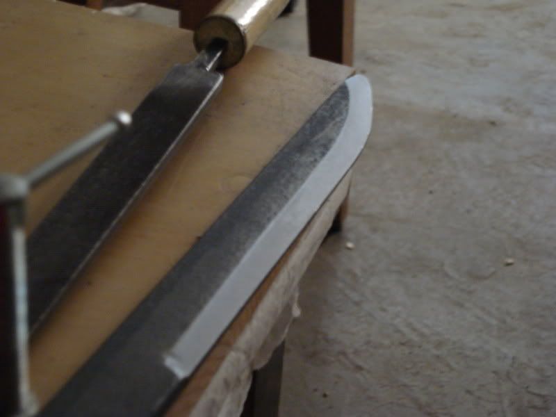

Prilikom rada s Bacho turpijom shvatio sam, odnosno turpija mi je sama pokazala, da je bolje i preciznije samo ići u jednom smjeru. Meni je osobno lakše gurati, a i urednije je, metalna (ili drvena) piljevina ne pada po mojoj odjeći već iza predmeta koji se turpija. Dosta kasnije shvatio sam da Bacho turpija ima tendenciju da sama vodi dijagonalno, odnosno stvara ureze/žlijebove/riseve, koji ju onda potom sami vode. Gurajući tako turpiju dijagnonalno, metalna/drvena/kojagod piljevina puno manje "guši", odnosno manje začepljuje ureze u turpiji, ne skuplja se u njima, stoga turpiju nije potrebno čistiti svake sekunde sa četkom (koristim neku malu četku sa plastičnim nitima). Pri radu s mekšim metalima tipa aluminij, piljevina će neizbježno začepiti ureze, pa ih moram s metalnom četkom skinuti. No biggies, čas posla.
Ovu fazetu sam relativno brzo odradio. Bacho turpija brzo skida meso.
Uvjet da turpija dobro grize jest da je predmet koji se turpija, u ovom slučaju alatni čelik (od turpije), pravilno žaren, otkaljen. Tu turpija nije dobro grizla, zbog veće tvrdoće čelika nego što je trebala biti. Ispod ruzinave turpije, budućeg noža, vide se Bacho turpija i ona manja, nepoznata.

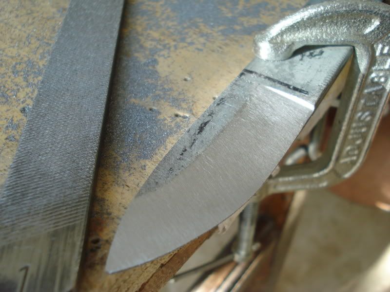

Nakon pravilnog otkaljivanja, turpija je grizla ko po običaju. Ovdje se vide dijagonalni risevi, na ovom sam nožu shvatio da je bolje gurati turpiju dijagonalno.

Risevi velike turpije...
...pobrisani manjom

Logo velike turpije, nasmješeni mladi mjesec. Vidi se i drška od kudelje.

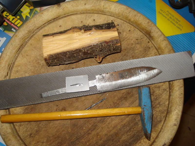

Dokaz o tome koliko pravilno žarenje odnosno otkaljivanje ima ulogu u tome koliko će turpija brzo raditi sam doznao radeći ovaj propali bowie nož. Iako velik, mislim da ga je turpija najbrže riješila.
Na faksu imam ovu malu turpijicu, nepoznate oznake. Male dužine, dosta debela ali vrlo fina. Isto tako imam i jedu ogromnu turpiju srednje gruboće, sa logom lista djeteline. Sjećam se da je taj logo netko spominjao ali nisam više mogao pronaći. Inače ta ima nekik 6-7 mm debljine!
Na logu uvijek držim palac, znoj je ostavio patinu.

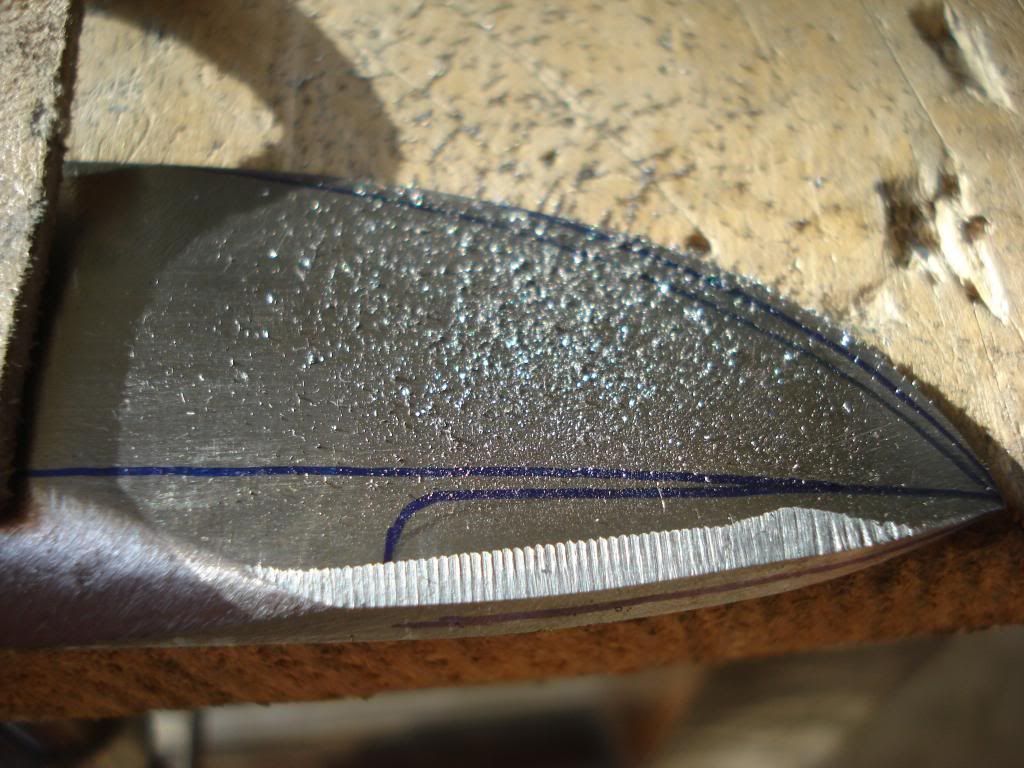

Povećanje zubiju Bacho turpije. Vidi se da su neki okrhnuti- njih sam htio i povećati da vidim zašto su pukli. To je vjerojatno do toga, da kada turpijam umoran, nakon svakog poteza malo jače lupim turpijom po nožu. Čelik martenzitne strukture je tvrd, ne žilav, stoga puca. Dakle s turpijom nježno!
Važno je reći da je turpija još uvijek "oštra" kao i kad sam ju kupio- znam to jer koristim samo jednu stranu turpije, dok se ne potroši (ako uopće)- jednako grize u usporedbi s drugom, nekorištenom stranom. Naravno, to vrijedi samo ukoliko radite s mekanim stvarima. Da krenete turpijati neki tvrđi čelik, sumnjam da bi ostala oštra i zaživjela dugo.

Pravljenje fazete. Risevi sami vode turpiju.
"Brisanje" riseva sa manjom turpijom.
Na drugoj strani ista priča
Ništa ne brini. Nisi ti izmislio lupanje turpijom već je to sport kojem se ne nazire starost i koji potječe od potrebe da se skine materijal koji je zapunio zupce. Više puta sam vidio stare majstore kako par puta povuku pa onda lagano lupnu turpijom.
