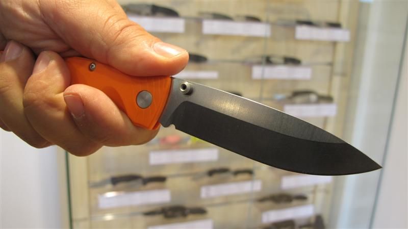

več cijelu vječnost nisam napravio niti jednu recenziju neke oštrice. najviše je tome razlog to što sam pronašao idealne oštrice kojima se sad služim. od foldera su to CR sebenze a od fiksnih fallkovi: tor i idun.
iako više nemam potrebe za novim oštricama svejedno mi tu i tamo pokoja zapne za oko. to je nešto kao kada si u braku, pronašao si ono što tražiš, ali ti se svejedno svidi i neka nova cura.
upravo mi se to dogodilo kada sam malo pregledavao police novootvorenog replikartovog dućana u zagrebu. izbor je stvarno nevjerovatan. mene je osobno privukao najviše izlog benchmadea koji mi je po kvaliteti i dizajnu odma iza CR noževa.
na policama ima stvarno krasnih modela i cijene su uglavnom realne, od 700-1200kn što je primjereno toj kvaliteti noževa. no mene je fascinirao jedan njihov puno jeftiniji, prosiječnom hrvatu puno pristupačniji nož. več se iz naslova vidi da je riječ o benchmadeovom artiklu iz LONE WOLF serije imena LANDSLIDE.
najprije me nož na polici privukao žarko narančastom bojom. odlično dođe ako nož padne u travu ili lišće, pa čak ako ga zagubimo na stolu među mnoštvom papira i razno razne uredske ili neke druge opreme. opčenito se zadnjih godina u nožarskoj industriji furaju šarene boje a ovaj je nož teško ne primijetiti iz više razloga.
najprije ću objasniti zašto ga uspoređujem s voljenom spyderco endurom. razlog tome su prilično jednake performanse i namjena noža. dakle LANDSLIDE je okvirno velik koliko i endura (otprilike kao i large sebenza, no pošto sebu a ne enduru imam u džepu usporedit ću je s njome na fotkama)
otprilike je jednako težak koliko i endura, 99grama naspram endurinih 103 što je iznimno mala težina za folder oštrice 9cm. lakoću LNDSLIDEA osigurava vrlo laka perforirana FNR ručka.
konstrukcijski integritet noža osigurava pouzdan i robustan backlock mehanizam zaključavanja oštrice koji u potpuno zatvorenom položaju oštricu čvrsto i sigurno drži bez mogučnosti slučajnog otvaranja i takvim je sistemom oštrica uvijek idealno centrirana jer nema liner locka ili frame locka koji bi ju gurao na jednu od strana. backlock čelična opruga se naslanja na tang oštrice i cijeli nož i njegovu ručku čini kručom i otpornijom na torzijona uvijanja.

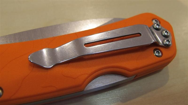

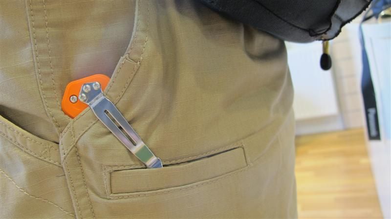

u džepu nož sigurno čuva i odlična benchmadeova kopča poznata i provjerena na mnogim puno skupljim modelima ovog branda, kao što je recimo bonecolectoor.
osobno ne volim farbane kopče s tamnim coatingom jer se po rubovima začas izližu pa cijeli nož dobije nekako izraubani štih. na LANDSLIDEU je kopča baš po mom čefu, elegantno polirana doprinosi puno skupljem opčenitom dojmu noža. kopča je na ručku noža postavljena tako da kad se nož nosi minimalno viri iz džepa.

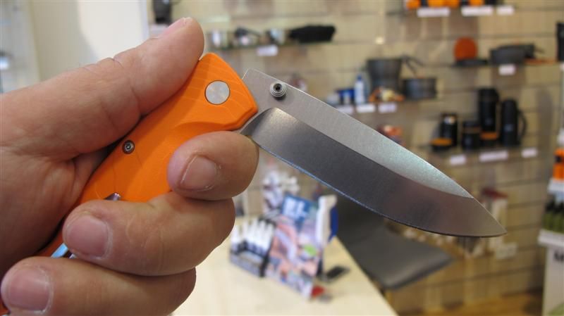

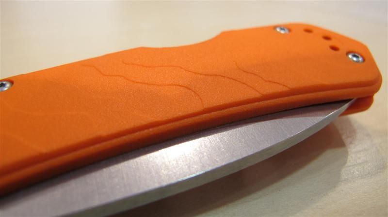

ergonomski je nož napravljen odlično a sigurnosti u radu doprinosi novosmišljeni 3D topo uzorak, sličan izohipsama planina na topografskim kartama, za koji mislim iako ga nisam isprobao ali da u vlažnim i skliskim uvjetima daje dovoljno gripa.
ako nam stisak šake ipak malo popusti ovdje je i nazubljeni dio leđa ručke noža kojeg osobno ne ljubim ali na LANDSLIDEU je on napravljen primjereno i mislim da daje dovoljno kontrole nad oštricom čak i u najzahtjevnijim uvjetima(lovcima kod trančiranja ulova) ali da istovremeno nije pre grub da bi nam kod dužeg rada ozlijedio šaku(kožu prsta)

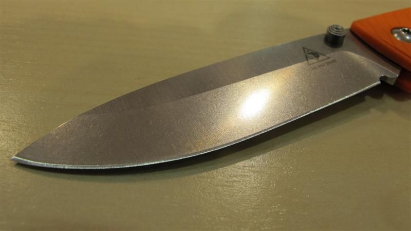

srce ovog noža je njegova clip point oštrica koja je napravljena od više nego solidnog bohlerovog čelika N680 koji bi performansama trebao u rezanju i otpornosti na koroziju(čak i u slanoj vodi) nadmašiti odličan sandvick 12C27(nisam ga koristio niti oštrio pa to iz vlastitog iskustva ne mogu tvrditi)
oštrica je saber grindana slično kao na prvim FNR spyderco endurama i nudi veliku čvrstoću i optimalne rezne sposobnosti(daleko je čvršća od FFG grinda i ima samo neznatno umanjene rezne karakteristike u odnosu na FFG) dakle ovaj bi nož usporedio sa saber grindanom endurom koju i ovdje na forumu neki iznimno cijene i vole.
na oštrici je lijepo otisnut i logo lone wolf baenchmadeove linije proizvoda.
nož je po meni idealan za EDC i to ne samo za kancelariju, riješit će on manje više sve zadatke na jednodnevnim izletima u prirodi, lovu, na ribičiji. dovoljno je velik a opet nije pre težak. to su mu po meni uz atraktivan dizajn i odličnu kvalitetu glavni aduti.
sebenza slovi kao vrlo tanak nož ugodan za svakodnevno nošenje u džepu baš kao i endura, e pa LANDSLIDE se bez problema i u tom segmentu ugurao u tu kategoriju.
LANDSLIDE ima dvostruki thumb stud pa je zbog toga ali i zbog backlock kočnice jednako upotrebljiv nož lijevacima i dešnjacima.
za kraj jedna kritika, iako se nož fantastično lako jednom rukom otvara, malo je kompliciranije njegovo zatvaranje. osobno volim kada je na noževima što manji ricasso a ovaj ga nož skoro uopće nema. no to nije idealna kombinacija sa backlock načinom bravljenja oštrice. u vrlo kratkom vremenu pri pokušaju zatvaranja noža jednom rukom uspio sam se porezati.
i u replikartu dobio krasan fallkniven flaster
dakle sbog sličnosti koje LANDSLIDE ima sa legendarnom spiderco endurom, a to su dimenzije, mala težina, FNR perforirana ručka, backlock kočnica, mislim da će ovaj meni vrlo interesantan folder naći pristaše među mnogim forumašima koji su još i lovci, ribići, planinari. ako ukupnom dojmu dodam i činjenicu da je ovaj narančasti suputnik proizveden u SAD-u a ne u kini, 200 kn jeftiniji od endure i da s forumskim popustom košta manje od 450kn mislim da je time svima pa i meni još privlačniji. odličan posao benchmade-lone wolf!

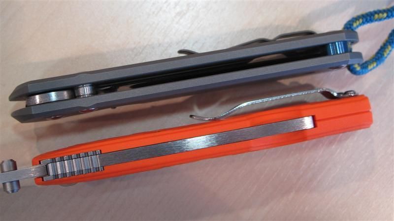

evo još par fotografija čisto da obrazložim tezu iz naslova, zašto je po meni ekonomični a kvalitetni LANDSLIDE na tragu spydercove endure po meni najboljeg EDC noža svih vremena.
LANDSLIDE i endura rame uz rame.
oba su noža približno jednake veličine
oba su noža backlock
i imaju iste boje ručke od istog materjala približno jednake debljine
oštrice na prvu izgledaju bitno različite. endurina FFG je puno tanja no ako pogledamo saber grindanu enduru(zanemarite zube) onda su te oštrice i dimenzijama i čvrstočom i reznim sposobnostima prilično slične.
