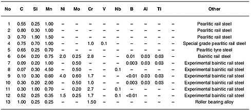

Prikaz tipičnih čelika koji se koriste za tračnice (izvor:
Kod:
http://www.keytometals.com/page.aspx?ID=CheckArticle&site=kts&NM=244
Znači sve što ima manje od 0.5-0.6%C nije dobro za noževe. ako ne možeš doći do informacija o tome kakav se čelik koristi za naše tračnice, malo se poigraj s komadićem, probaj ga zakaliti pa provjeriti tvrdoću turpijom.. također čelik sa oko 0.5%C i više nakon što je zakaljen kada jedan kraj stegneš u škripac a po drugom kraju udariš čekićem, trebao bi lako puknuti-poput stakla..
ovi čelici sadrže dosta mangana, ujecaj mangana u čeliku onako ugrubo je slijedeći: povećavanjem sadržaja mangana povećava se vlačna čvrstoća i tvrdoća, a u manjoj mjeri i granica razvlačenja. Također se smanjuje udarna žilavost. Pri sadržaju mangana iznad 1% povećava se sklonost čelika prema zakaljivanju i zavarivanje je otežano. Smanjenjem sadržaja mangana ispod 0,5% vlačna se čvrstoća znatno smanjuje, ali se udarna žilavost povećava.
opširnijje o utjecaju mangana http://www.industrialheating.com/Articles/Column/BNP_GUID_9-5-2006_A_10000000000000812724
