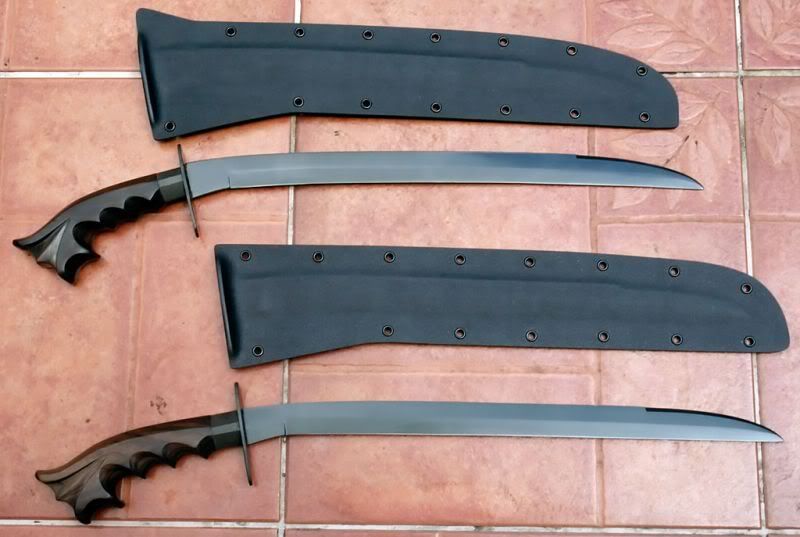

PostajNaslov: Re: Tipovi mačeta   05.07.10 13:25
Ovaj bolo koriste filipinski marinci (Philippine Marines Force Recon unit) u svojim akcijama protiv terorista (marinci katolici se bore protiv islamskih terorističkih separatista). Mačeta je obostrano oštra, na drugoj strani samo gornja trećina.
Marinci koriste vještinu Pekiti Tirsia Kali (ako je netko gledao Human Weapons, eskrima epizoda, to su oni vojnici).
Rekao je vlasnik da su ručno kovani, kydeks korice, 1085 čelik, kamagong (što je to?) drška i jakoooo oštri, dolaze čak i od 21", inače su po 17".
Ako nekog interesira neka sve upita na ovaj mail typhoon.info(at)gmail.com
