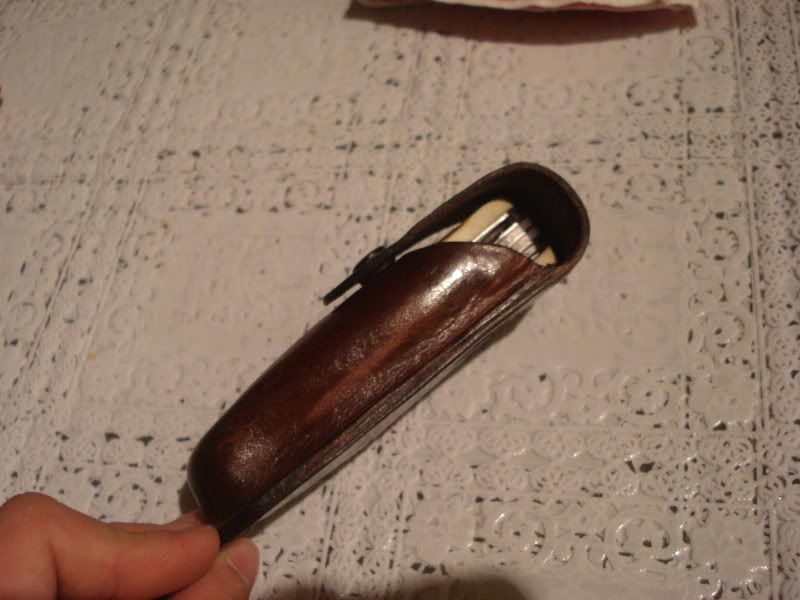

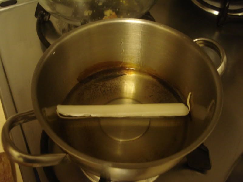

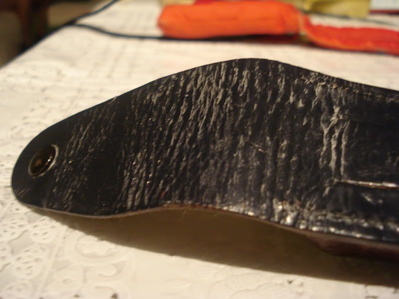

Eh...neki dan sam se malo zajebavao sa onom futrolom koja mi je popljesnivila. Futrola i nož su od Mikov-a.
Ovo je jednostavna tehnika- hot waxing.
Sam naziv sve govori. Dakle, otopio sam svijeću, pazeći na temperaturu (da se ne dimi), kad se sve otopilo sam smanjio plin, i ostavio par minuta. Uronio sam futrolu unutra i brćkao je, okretao, napunio iznutra s voskom itd. Izvadio sam ju nakon 30ak sekundi i stavio na salvetu. Krpom sam utrljao još vrući vosak, posebno unutrašnju stranu. Višak voska na površini sam odstrugao tupim predmetom i ponovo utrljao sve krpom. Brzo sam stavio nož unutra, dok je koža još topla, da napravim utisak noža u koži. Futrola je dobila lijepu boju, miris, i malo težine. Otporna 100% na vodu. Jedini problem mi je bio na pregibnom dijelu, koji se zatvara, jer vosak baš nije elastičan, pa se počeo mrviti, ali sam to sa fenom otopio i utrljao dok je taj dio bio napet. Sve 5.
evo tog pregibnog dijela.
Inače, ovo se može raditi i sa drvom, probao sam. Postane vodootporno, ali ne predugo (vjerojatno sam je zeznuo proces)- drvo je popustilo nakon 24 h u vodi. Nije ni to loš rezultat.

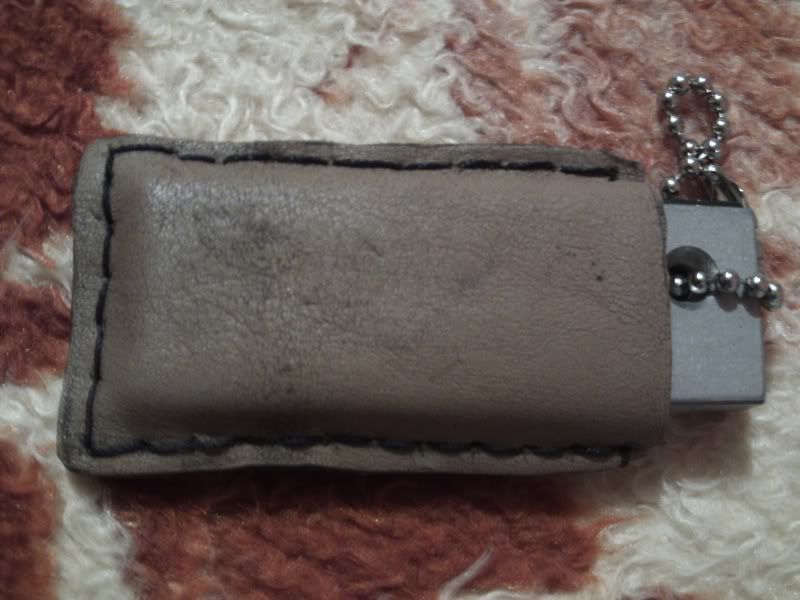

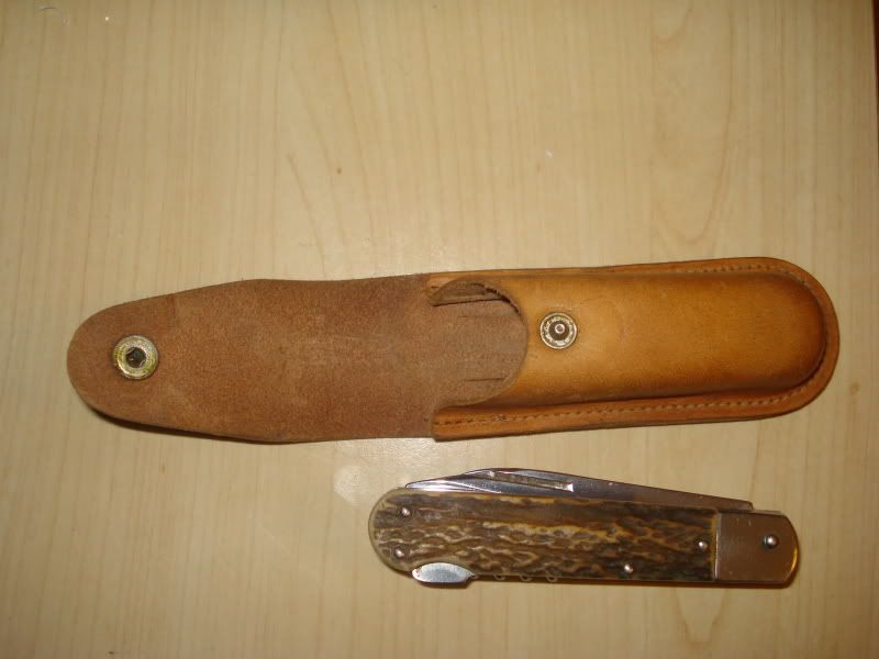

Prva futrola za nož
Futrola za firestarter

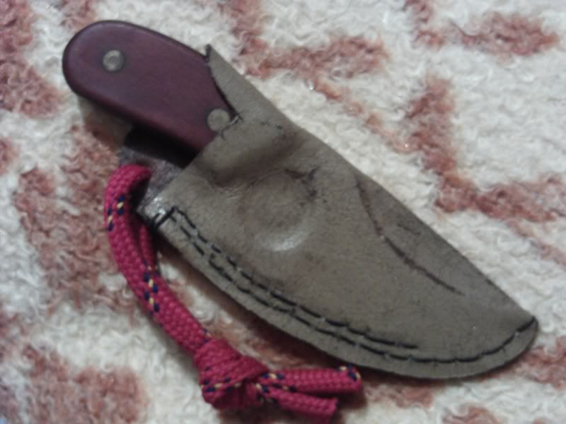

Danas sam imao slobodan dan pa sam se primio izrade privremenih korica za novi Karlov uradak, kada nabavim kvalitetnu kožu ći napraviti korisne korice.
Pa dakle...
-od komada pvc role napravio sam umetak koji štiti korice od oštrice i vice versa:
-zatim sam zaljepio umetak na komad kože i započeo oblikovati korice
-sada je na redu omča za remen, prvo malo isprobavanja
-pa postavljanje nitni
-zatim oblikovanje kože prema umetku tj. obliku drške
-nakon malo zezanja sa tracnom brusilicom dobio sam oblik koji odgovara
-na red je došlo bušenje rupe za druker
-a nakon toga ljepljenje druge strane kože na umetak
-sada još treba sve pobrusiti i završiti
-pošto sam bio ljen šivati korice kak spada odlučio sam ubrzati proces omatanjem paracorda
-polu-gotov proizvod, još treba tretirati kožu i staviti remenčić koji fiksira nož u koricama no to ostavljam za sutra jer nemam glave od drukera
-nakon tretmanom "axe africom":
Axe deo je toliko dobar da ga se slobodno može koristiti kao otapalo ako nam nestane razrijeđivača =)
Pa dakle...
