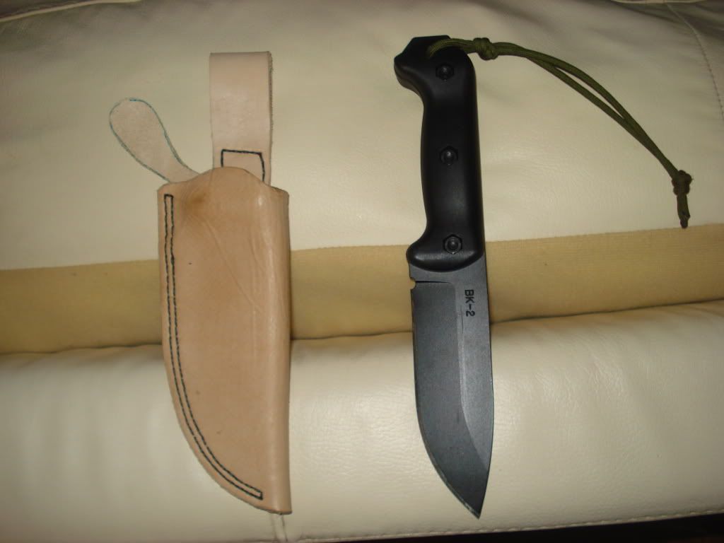

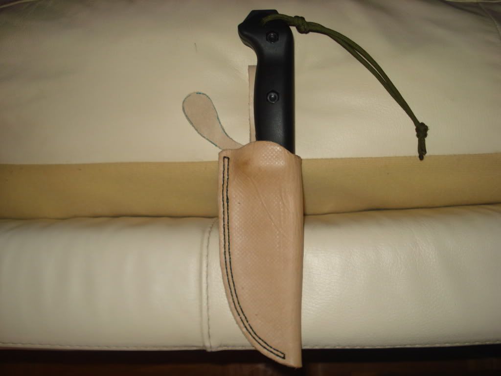

Novi dan,nova futrola...ovaj put za CS SRK za frenda...
Predstoji još premaz pčelinjim voskom i poliranje rubova.

Lijepo kolega....malo mi se boja ne sviđa...bome ti to brzo štancaš...mogao bi pokrenuti manofakturu!! =) :bog:
girdeaux- honoris
Broj postova : 1077
Re: Ručno rađenje korica
Boja je takva jer kožu još nisam tretirao ničim,za par dana će biti u punom sjaju,ovo je tek work in progress.
Ima bržih i boljih ovdje,ovo radim za sebe čisto da kuna ostane u džepu a mozak na paši. :bog:

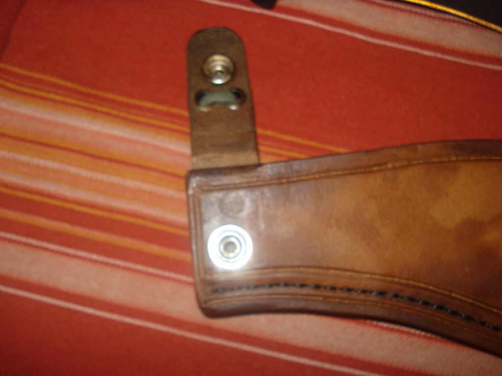

Evo,finalizirana stvar...
SRK je super jer je moguće napraviti "bremzu" unutar futrole za koju lovi gumeni fingerguard.
Voila,kad se malo još sjedne vosak preko noći na radijatoru neće biti mrlja nego jednolika površina.

I like! Jednostavno i kvalitetno izvedeno.

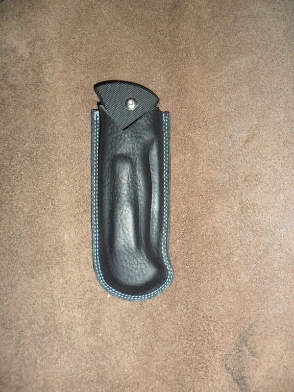

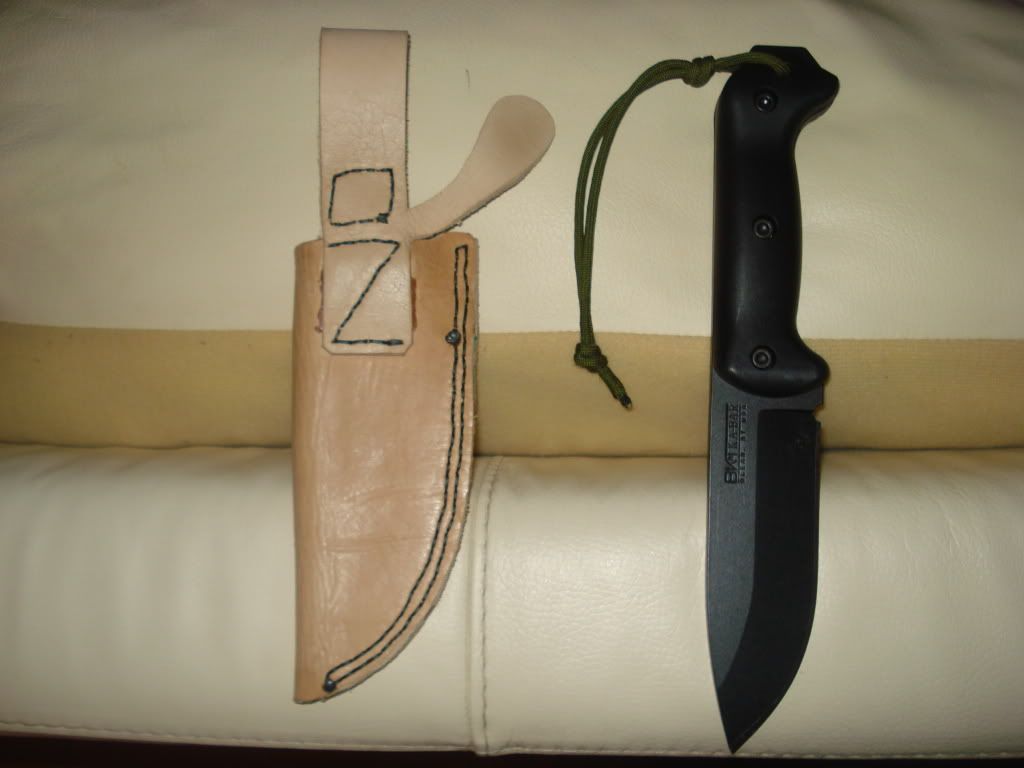

Ne ljenčari se,krojenje i šivanje za BK2 gotovo,sad idu pakunzi,pomadice i kremice uz malo botoxa...
Sutra ide druker i finiš.

sa ćime ćeš finiširat?
neka impregnacija ?

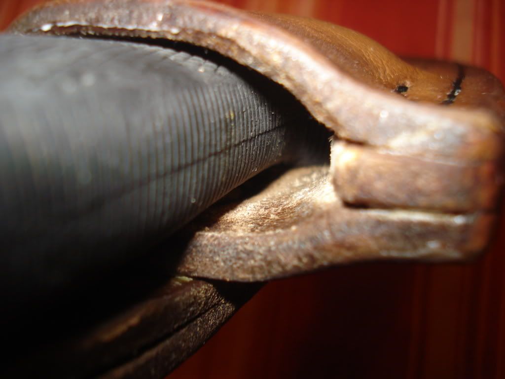

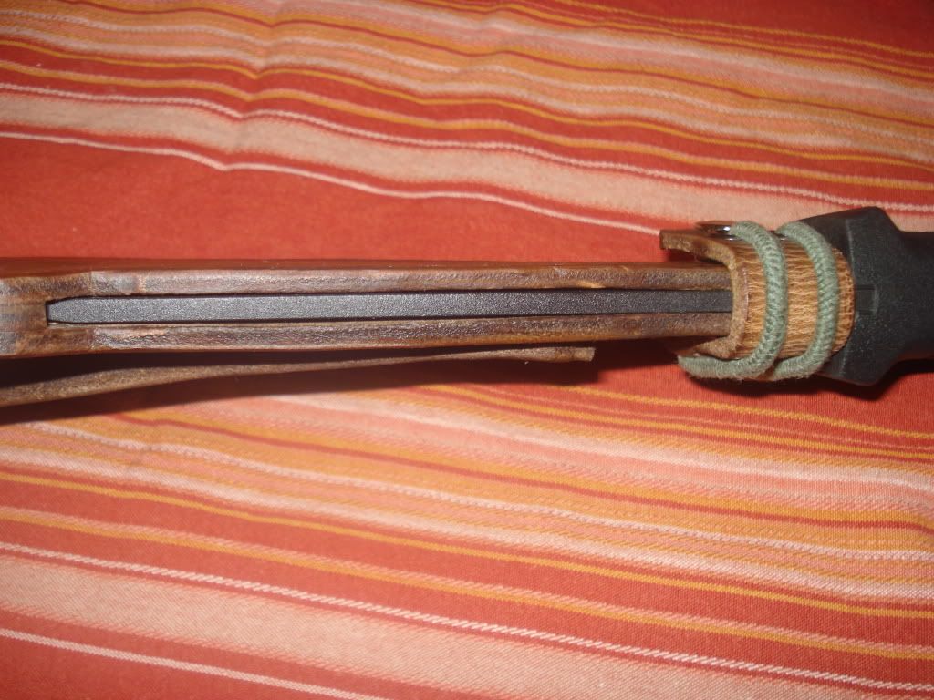

ima dobra fora kad se kroz ovaj dio koj služi da nož ne ispadne,napravi rupa i provuće ona guma ko na dnu jakne sa čim ju stegneš pa prilikom otkapčanja povuće zaštitu prema iza da ju nebi slučajno zarezo...
malo off-a kako si inaće zadovoljan sa nožem?
neka impregnacija ?

"Okupam" ga u pčelinjem vosku,zatim ga prođem s fenom (onim za skidanje boje) na najnižoj brzini...i to je to.
Fora o kojoj govoriš postoji na Hedgehog leatherworks futroli za BK2,mislim da ću ukomponirati tu foru...
Nožek je brutalan,pravi pajser,neuništiv.
Drži oštricu dobro a coating je gladak (za razliku od ostalih od KA-BAR-a) pa se ne skida lako.

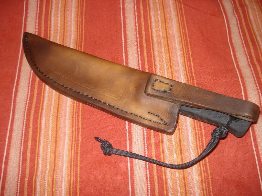

Evo,gotova još jedna...
Sa prijateljicom na remenu...

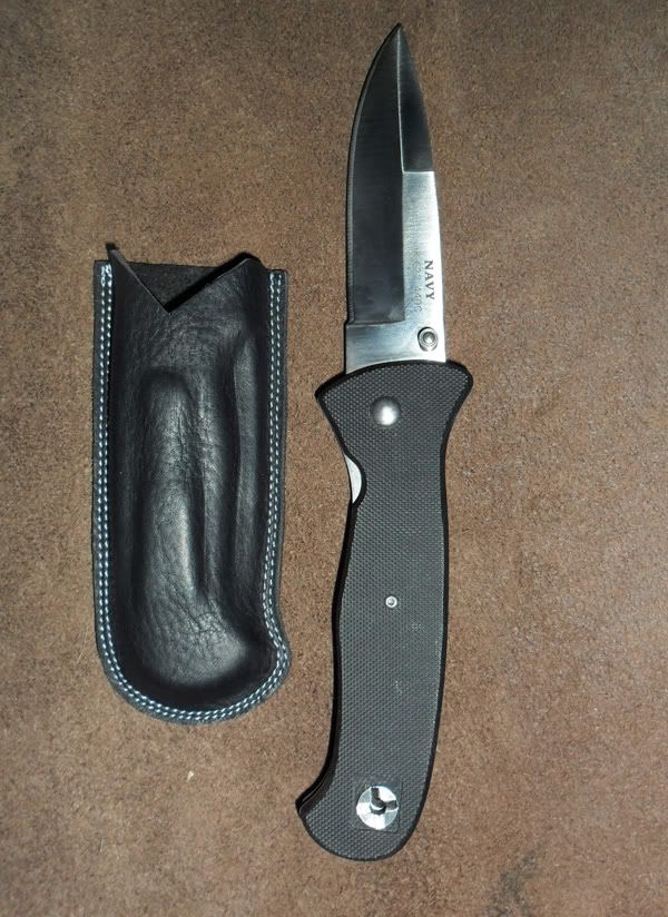

Malo wet forminga kože za CS Spartan...

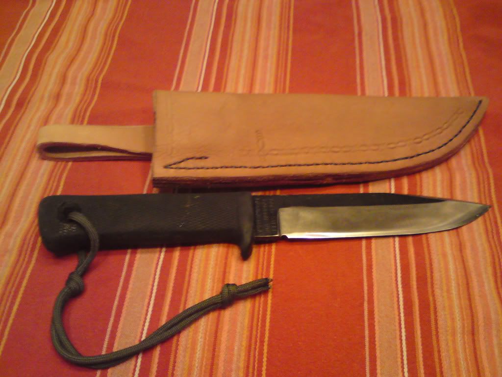

eto i još jedna moja za kolegu i njegov nož.
slikano je sad navecer z blicom pa nisu fotke baš neke a sutra mu to nosim pa nemam vremena za bolje slike.
šivanje je obavila majka moja

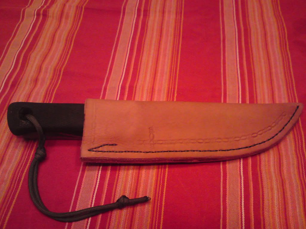

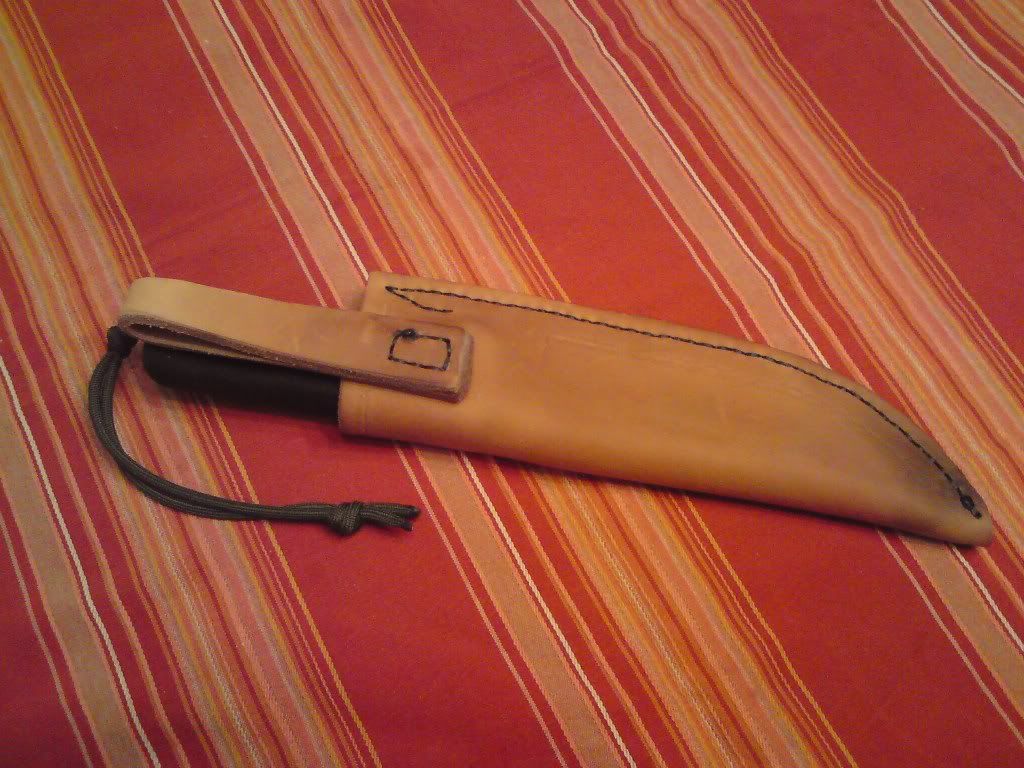

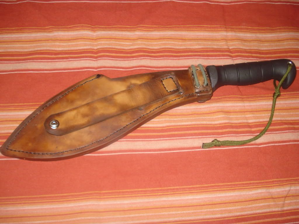

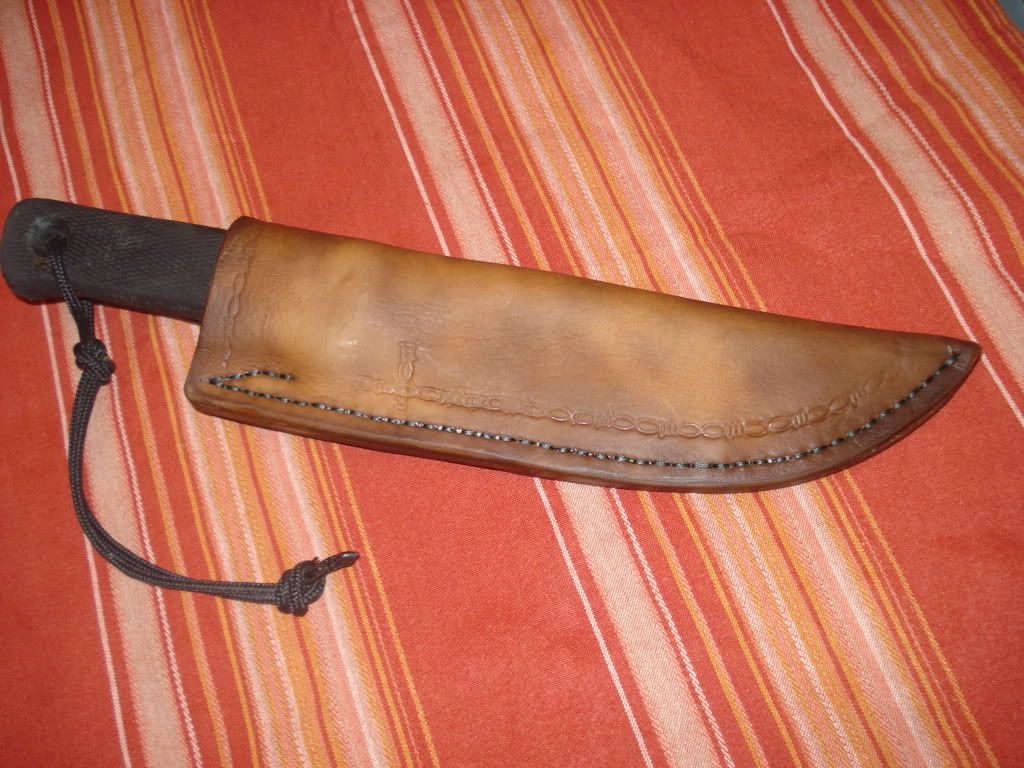

Danas napravio korice za KA-BAR Kukri...originalne su dosta loše napravljene jer kukri u njoj posta pleše...moje su snugg fit.
Primjećujem da neznam raditi sa voskom tj. finiširanjem...ili je kriv proces ili sam vosak,ostaju mi pjege po koricama nakon sušenja.Ravnomjerno nanosim četkom ali uvijek kao da na nekim dijelovima nije primilo dobro...možda je i koža krivac...ako ima kakav savjet majstora,slobodno napišite...
Evo fotki...
Molle strap za montažu na ruksak...
Bungee cord za povrat remenčića kako ga sječivo nebi zarezivalo kod povratka u korice...
Kritike,pljuvanja,pohvale,savjeti...znate već.
:migg:
Evo fotki...
:migg:
Fratt- MODERATOR
ODLIČNO!
stvarno si vrhunski ovo odradio!

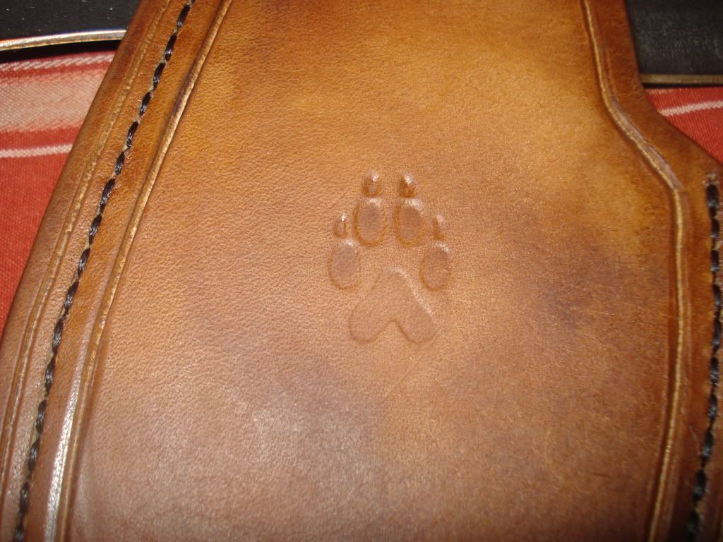

sa čime si radio logo?
odlična fora sa bungee cordom,o tome smo prićali još za bk2 ako me pamćenje služi...
Ikarus- ADMIN
Hvala na komplimentu ,logo sam utisnuo na mokru kožu,pečat sam kupio preko Ebaya...
