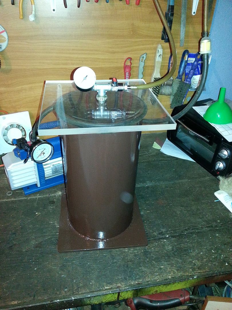

Danas konačno završena i posuda za stabilizaciju
Stabilizacija drva - Page 4 20150701_093438_zpsonumwbll

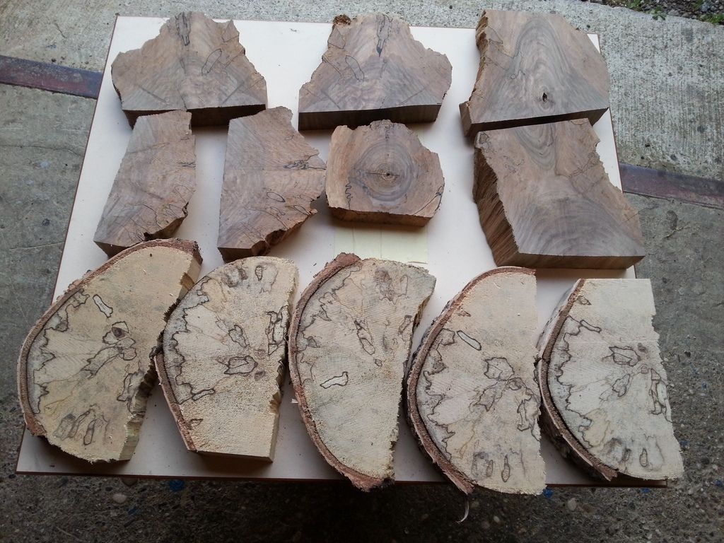

PostajNaslov: Re: Stabilizacija drva   Stabilizacija drva - Page 4 Empty24.07.15 21:07
Bukva spremna za stabilizaciju.
Stabilizacija drva - Page 4 20150724_192150_zpsl9m1c5mw
Malo oraha i breze.
Stabilizacija drva - Page 4 20150724_192358_zpszwpoc0fs

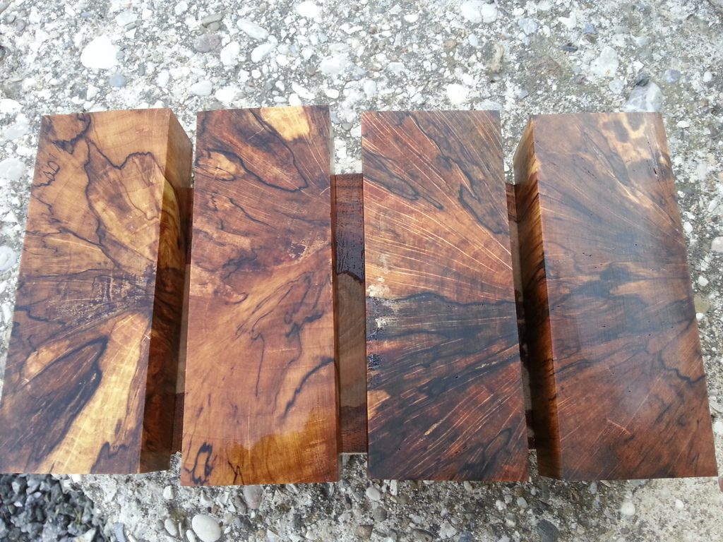

PostajNaslov: Re: Stabilizacija drva   Stabilizacija drva - Page 4 Empty11.08.15 19:15
Evo par novih, zagorski spalted walnut Stabilizacija drva - Page 4 747986
Stabilizacija drva - Page 4 20150811_175832_zpsuh0cplqq
