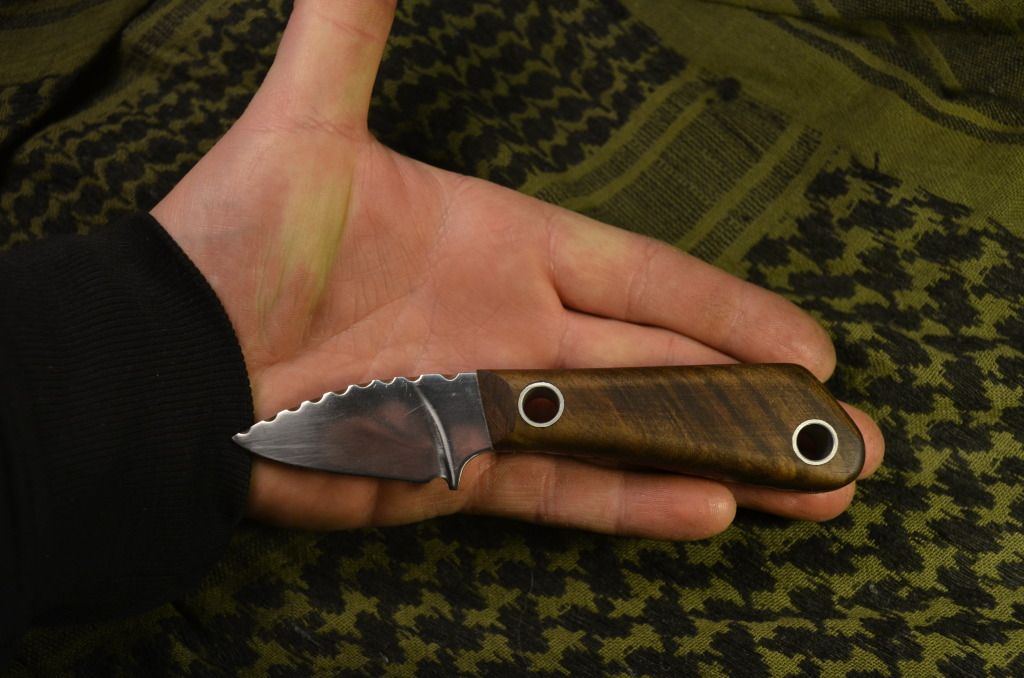

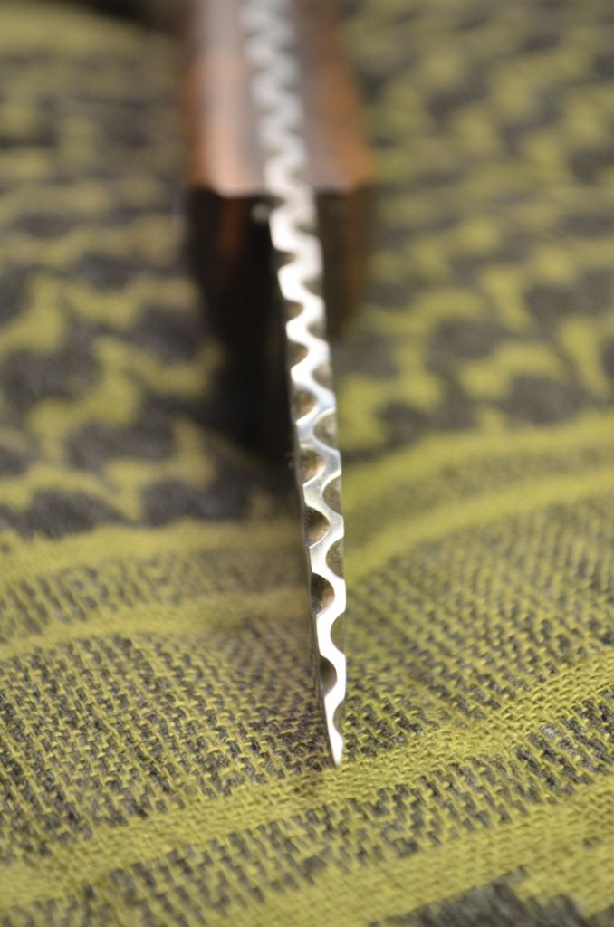

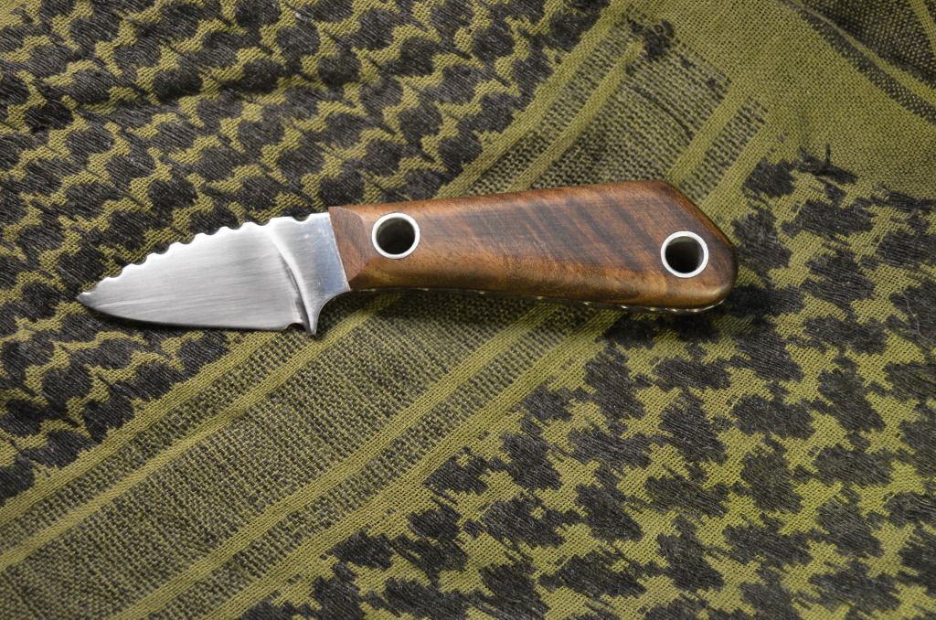

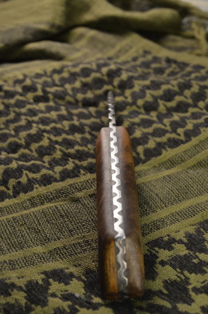

Pozdrav,Forumaši.
Evo još jednoga u kolekciji.Ovaj je od škartiranih komada sastavljen.....bilo mi je glupo baciti te komade pa sam htio nešto izvuć,pa je ovo ispalo...Nadam se da nije-ŠKART:)
Hardox 3,2mm,orah....
Photobucket
Photobucket
Photobucket
Photobucket
Photobucket
Kritike dobro došle
Pozdrav

jako lijepo to tebi ide, svaka cast..
prvi rad ti je po meni najbolji, mada i drugi mi je svida, narocito 2 detalja na njemu koja si odradio izuzetno precizno..
moje cestitke i samo tako i dalje..
jedino neznam kakav ti je taj materijal s kojim radis..
investiraj bolje 50-60 kn u Stihl vodilicu i imas vrhunski karbon!!
steta je da ovako lijepi radovi nebudu u dobrom materijalu..
pozdrav Denis

Mali ali pali, vidim da ti se svidio onaj filework na mojem. Sve u svemu dobar nož. Posebno filework. Čime si zapunio rupe, epoxy čisti ili si ga obojao?

Prekrasan mali vražićak,navukao si se očito Under The Influence - Page 2 304316

to"cutlass"
...Materijal je odličan,malo tvrđi ali odličan.Ako želiš pošaljem ti komad pa testaj...
...imam jednu Stihl vodilicu sa strane,čeka se tračna...
...Drago mi je da ti se sviđa,Hvala
to"Molokai"
THX
"File work"je morao biti jer je sa strane bilo oštećeno...:)da sam išao ravnat bio bi premalen.
Mali simpatičan nožić,da.Bit će za rezbarenje...
Rupe su zapunjene epoxy+prašina od drške(orah)-mislio sam staviti bijelo(PVC) ali?......

Ove rupe(aka.Pinsi) su od Stare antene za TV-znate one aluminijske stare sa šipkicama..
Dimenzije stavim popodne....
Pozdrav

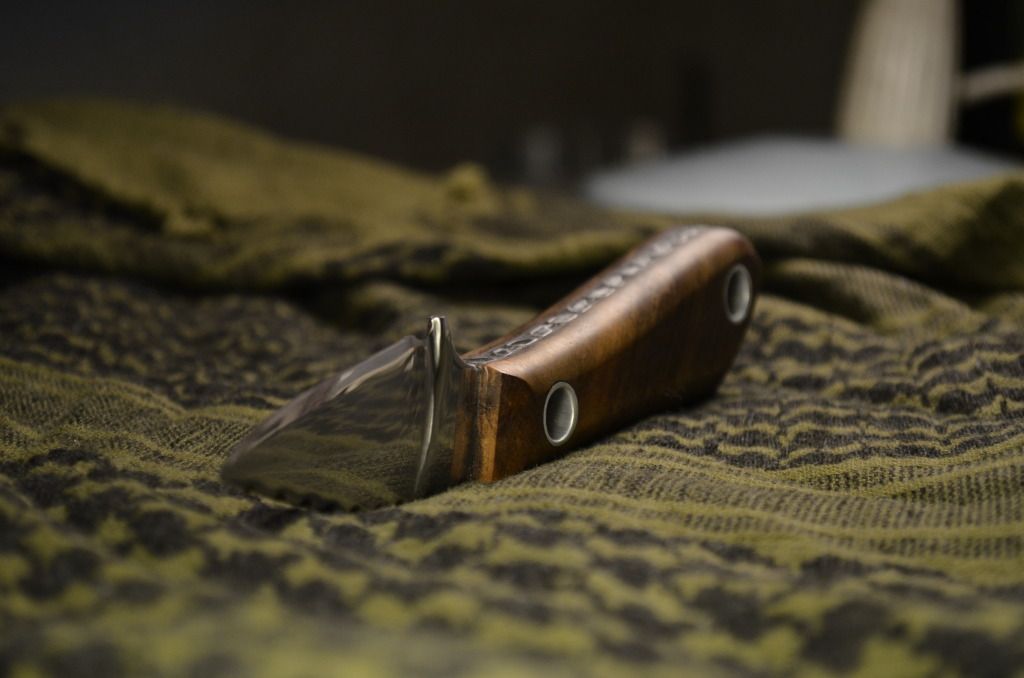

Pozdrav Forumaši,evo da predstavim novi nož....novi uradak,već je gotov nekih tjedan i pol,pa eto...........
Materijali:Hardox450 3,2mm,vrijesak,aluminij....
Vrijesak/drška dobivena od strane "Molokai-a",kojem zahvaljujem.
Dimenzije :
debljina oštrice - 3,2mm
duljina oštrice - 11,8cm
širina oštrice - 3,4cm(najširi dio)
debljina drske - 2,4cm
dužina drške - 11,8cm
ukupna duzina - 23,1cm(leđa)
težina - 212 grama.
Photobucket
Photobucket
Photobucket
Kritike dobro došle.
Zadnja promjena: 2,9,29; 08.10.12 18:04; ukupno mijenjano 15 put/a.

Dobar nož, eto moram pohvaliti i vrijesak, samo mi se čini da je dosta potamnio, zato za drugi put preporučam tungovo ili neko drugo ulje da ostane lijepa crvenkasta boja.
Inače na slikama se ne vidi efekt mjenjanja boja po čemu je vrijesak poznat.

[quote="Molokai"]Dobar nož, eto moram pohvaliti i vrijesak, samo mi se čini da je dosta potamnio, zato za drugi put preporučam tungovo ili neko drugo ulje da ostane lijepa crvenkasta boja.
Under The Influence - Page 2 393492 [/quote]
Da,potamnio je....baš radi lanenog ulja.Šteta šta se ne vidi efekt na slikama,ali kad je u ruci izgleda nevjerovatno na suncu......jedna strana je tamnija od druge(desna).
