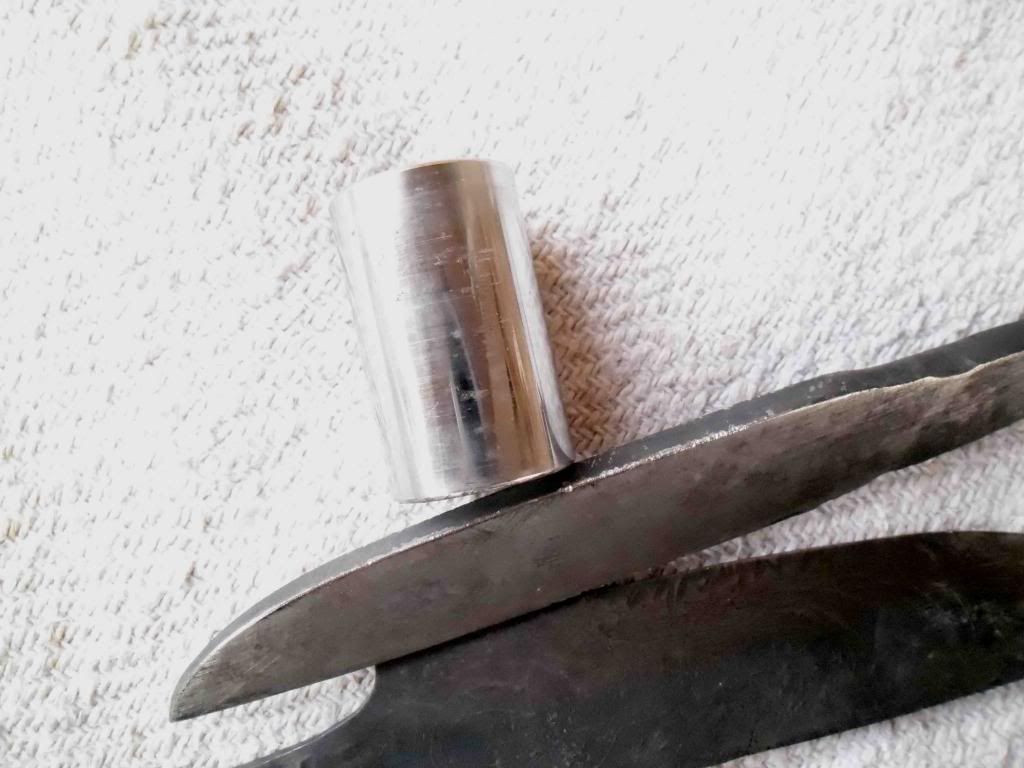

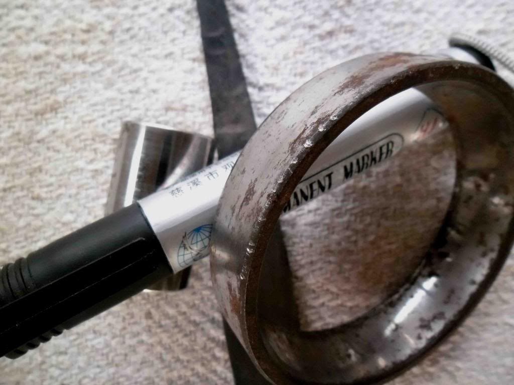

Re: Pravljenje vlastitog noža
Vec je davno bilo kada sam imao problema oceniti koliko dobro je zakaljen celik,a posle popustanja koliko je ostalo tvrdoce?A takodje i kako se ponasa celik u takvom stanju,tj. pravilo zakaljen,kada je maksimalna tvrdoca i popusten celik.
Danas posto sam spremio neki celik od opruge za odredjen test i kada sam bio vec pri kraju posla trazio sam na flahovima dal ima nekih pukotina usled nepravilnog kovanja(zato sto sam malcice zurio,a komad bio malo veci nego sam ga procenio u kruznom obliku kakav je bio).To zagledanje je potrajalo pa mi pade na pamet da proverim ponovo i tri komada koja sam vec istestirao za istu stvar za koju sam ove sada spremio.Pa gledah malo to ,malo ove spremnjene i onako bez veze mi pade da cuknem, ivicom ovih zakljenih na ove koje sam spremio da kalim.Racunam otisak ce lako da ostane na onom ne zakaljenom jer je mek.I tako bilo.Pa mal po mal,cuk po cuk i pocnem cukati i zakaljen po zakaljenom.Da samo napomenem da komadi koji su zakaljeni nisu i popustani.Kada sam cuknuo na moje veliko iznenadjenje pojavilo se ono zbog ceka sam se ranije prilicno sikirao(kada sam cukao naostren noz o zub svinje).Celik se udubio,ali bez krzanja.Ja onda uzmem onaj noz koji sam medju prvima iskovao od spiralnog gibnja i koji mi je sav isprskao,a on je ostao okaljen bez popustanja(znaci tvrdoca bi trebala biti daleko preko 58HRC,i njega cuvam kao podsetnik,a i kao komad za poredjenje(njega turpija nehvata ni malo,ni nova ni stara) i probam na njemu.Ista stvar.Ja onda pomislim da tu nesto gadno nestima.Kao i uvek pomislim da opet kaljenje nevalja ili celik.Pa da bi bio donekle siguran(kad nemam merac tvrdoce) uzmem novu kosuljicu lezaja i jedan VELIKI valjak od lezaja.Racunam oni moraju imati najmanje 57 HRC-a.Ako tu ne ostavi nista,znaci da je greska do mene ili do celika.Lupim prvo po kosuljici,ista stvar,udubljnje.Lupim po valjku,jos veca udubljenja.A evo i slika da se vidi o cemu pricam.
Prvo nozevi,ali na njima se slabije vidi,jer je izgleda mrak,a stvar je sitna
Otisci na kosuljici
Pa na valjku.Na njemu se bas lepo vide
Interesuje me misljenje iskusnih majstora.

zlatko1- spikač
Broj postova : 827
Mamu im. Podvalili ti kineske lezajeve
Sorry. Nisam mogao izdrzati. Stvarni razlog zbog kojeg pisem je sto se to dogodilo sa zubom svinje i jesi li o tome vec negdje pisao.

Hombre- guru
Broj postova : 2624
Znaci Kinezi.
Jesam davno,al neznam gde.I kad bolje razmislim dal je bilo na forumu.Slicno se nesto desilo ovome.Kada je noz udario o zub.
Zaboravih da cuknem na one testere od HSS-a sto secu obojene metale.Mad ai ova kosuljica mora da je cementirana na ovom delu,pa i da je kineska.Testera znam da je preko 60HRC jer je neko sa foruma merio.
Sad probah i nju.Ista stvar.
zlatko1- spikač
Broj postova : 827
zlatko1 je napisao/la:Zaboravih da cuknem na one testere od HSS-a sto secu obojene metale.Mad ai ova kosuljica mora da je cementirana na ovom delu,pa i da je kineska.Testera znam da je preko 60HRC jer je neko sa foruma merio.
Misterija. Ja sam isto to prije primjetio na turpijama ali nisam obracao pozornost. Kaljeni i cementirani materijali bi se tako trebali ponasati samo ako ih kucnes istim takvim ili jos tvrdjim. Ipak je razlika imedju pojmova tvrdo i krto pa ono tvrdo ima svoje ugibanje pred silom. Osnova noža je da ga mozes naostriti i da relativno dugo drzi ostrinu te da mu je zilavost u granicama namjene, a ako netko hoce valjati stijene neka kupi polugu.
Hombre- guru
Broj postova : 2624
Upravo tako.Cilj mog kucanja je bio da "otprilike"vidim da li je moj okaljeni celik donekle dobro okaljen.Jer sve ostale provere "odokativne"je prosao(mada mi ova ne bi pala uopste napamet,vec se tako slucajno potrebilo).Zakljucak je da su dobro okaljene.Dakle otprilike je priblizne tvrdoce.U tom jucerasnjem kuckanju,primetio sam da trag najteze ostaje na HSS testeri za secenje metala.Cak mi ostala jos jedna mogucnost,tj.jos jedan predmet koji nisam cuknuo,a to je zupcanik na pumpi visokog pritiska od citroena.Zubcanici su takodje cementirani,ali negde sam procitao slucajno kada je neki lik radio reparaciju,po izgledu menjaca,da se cemantacija na zupcanicima radi na 55 HRC-a i manje.I to je kuckanje bezmalo potvrdilo.Ubedljivo najlakse ostaje trag.Da nekazem ulazi kao u sir,ali nije bas tako.Za njim ide kosuljica,a potom HSS testera,ona je kao najtvrdja.E sad.Ja sam imao 4 komada ,celika koima sam cukao,a njih sam ja okalio.3 su bili testni za neki drugi eksperiment,a 4 je onaj puknuti koji mi je uzgred prilikom cukanja HSS testere pukao skroz,na jednoj od pucija(struktura mu je idealna,kao brasno).Od njih,taj sto je pukao je po meni za nijansu najtvrdji,sto je i logicno jer nije popustan(mada i ostali nisu), a dugo stoji pa je prilikom starenja verovatno doslo jos do povecanja tvrdoce.Za njim idu ovi ostali.Ali tu su nijanse u pitanju,pa zbog toga gotovo da nisam siguran.
Ali potrudicu se da odnesem na merenje te celike,da vidim i uredjaj sta kaze.Oni su ravni,sem ovog puknutog,ali on nije bitan.
Ja volim da znam o necemu sto vise.I nevolim kada mi ostanu neka pitanja bez odgovora.To me stalno zulja.Ali se slazem sa tobom da za normalno koriscenje standardno kaljenje i popustanje je sasvim dovoljno.A divljanje sa nozem ne uzimam za ozbiljno,sem ako se ne testira nesto pri tom.
Ovo sam sve pomenuo iz tog razloga jer su mi neke stvari bile tu drugacije zamisljane iz proucavanja kaljenja,izrade nozeva,kovanja(a dugo vec to radim).Sada je to malo drugacije.Ja sam recimo mislio da okaljen celik i ne popustan nema ugibanja vec prilikom udara neke sile puca.Medjutim to nije imalo bas ni logike jer pri merenju tvrdoce rokvel aparatom on utiskuje kuglicu u njega,a on pri tom nepuca vec uleze.Znaci da postoi ta kolicina elasticnosti ili zilavosti i pri maksimalnim tvrdocama.I neznaci da celik uvek i u svakoj situaciji puca posle kaljenja iako je maksimalno tvrd i da ,ako nepukne pri tom nevalja.
zlatko1- spikač
Broj postova : 827
Covjek uci do je ziv!
Nama je kaljenje bilo sporedno i povremeno za neke manje zahtijevne stvari. Zigovi tj. probojci raznih oblika i velicina koji idu u alate koji stancaju zeljezo u excentar i hidraulickim presama su isli u tvornice specijalizirane za izradu bas takvih stvari jer na tim presama pritisak ide do 100 tona, a prosijecaju se rupe i drugi razni oblici u limu do 10mm debljine i tu nema mjesta improvizacijama.
Nastoj se docepati takve firme i nekog od iskusnih inzenjera ili majstora, prije toga napisi pitanja na papir i pucaj. Nakon sat vremena otici ces prebogat znanjem. Ja sam par puta bio u situaciji da kupim na taj nacin informacije iako na drugim poljima i jos sam nosio diktafon i sve snimao jer jednostavno tolika kolicina znanja u kratko vrijeme ne stane u glavu dok nesto ne mozes odmah razumjeti jer ti je novo ili djelomicno poznato pa poslije natenane proucavas sto si pitao i sto je odgovoreno. Situacije su bile takve da sam u kratko vrijeme ono sto sam znao morao znati jos bolje, a nije bilo vremena za pravo i dugacko ucenje i onda bi ugovorili da dodjem za vrijeme radnog vremena ili cak nekoliko sati pa su svi bili zadovoljni, a pogotovo moji u firmi kako sam iznenadjujuce lako upio toliko znanja u toliko kratko vremena jer nisu znali za "streber" diktafon kojeg bih ja do tada vec preslusao potreban broj puta da utvrdim znanje i otklonim eventualne nedoumice...
Usput. Ako mislis na pile od HSS materijala one zlatne boje koje obicno zovu rapid to je vrlo tvrd materijal ali i strasno krt. Mi smo to imali za strojno pilanje profila preko 100mm i kad bi list pukao onda bi uzeli komade jer je isti dugacak preko pola metra. Od njega sam izbrusio svoj prvi i prekrasni noz. Kad ga je vidio sef tokara rekao je da mu ga dam da ga vidi, super pohvalno se izrazio, podignuo ga na visinu prsiju i pustio na betonski pod. Nikad mu necu oprostiti moju zalost dok sam ga kupio u dijelovima
