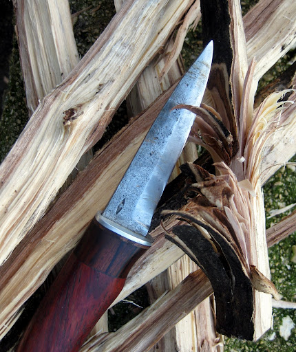

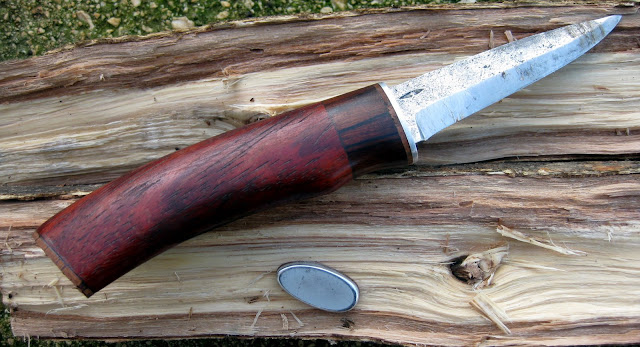

Malo ću se nadovezati na Karlovu temu...
puukko - kovanje i testiranje - Page 3 IMG_5820
Ovo je Karlova oštrica i moja drška,već dugo planiram napraviti test i oštrice a i drške.. =) ,dosada je korišten u kuhinji i na par komada mekšeg drveta i tu nije bilo problema,ali planirao sam, nešto malo zahtijevnije(u tu svrhu sam pripremio par grana polusuhe masline =) )

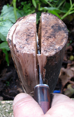

Grana je samo nešto tanja od oštrice i tu je problem kod cijepanja jer sam drugom granom lupao po nožu(tj.po vrhu) puukko - kovanje i testiranje - Page 3 469245

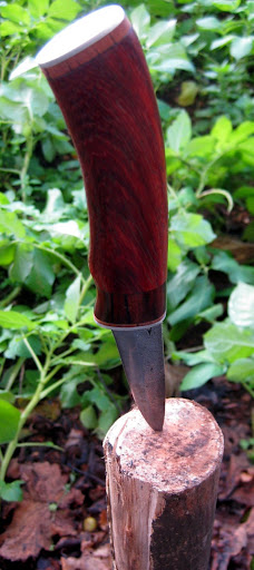

Drugi način je bio da lupam po dršci dok ne probije drugu granu puukko - kovanje i testiranje - Page 3 69343
puukko - kovanje i testiranje - Page 3 IMG_5826
Rerzultat mlaćenja drške je taj ukrasni komadić aluminija sa strane..

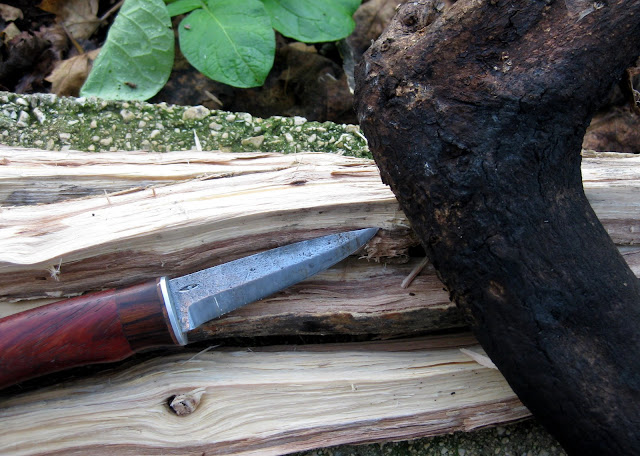

Svejedno nikakva šteta,pa sam nastavio s maltretiranjem,ta zacrnjena grana je služila kao mlat..

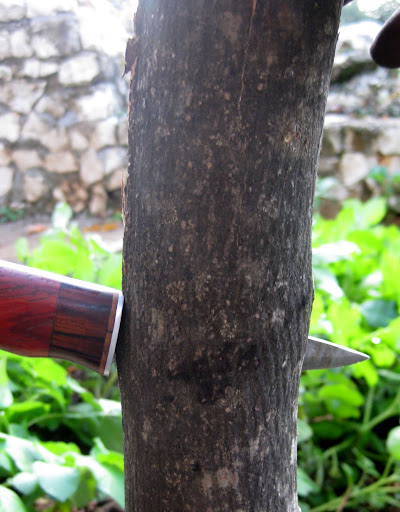

Kada mi je dosadilo cijepanje još sam malo rezuckao..
puukko - kovanje i testiranje - Page 3 IMG_5831
Podnio je sve bezz problema i još sam uspio zarezati nekakav papir...
Ja sam zadovoljan

karlo ban je napisao/la:rinos, jel te smeta tako veliki kut noza prema gore u odnosu na trn?
steta za komadic aluminija...inace to samo ljepis ili stavis neki mali skriveni tiplic ili sl.?
Kut jest malo prevelik ali smeta samo vizualno =) ,pa i taj aluminijski komadić je samo zaljepljen radi vizualnog dojma i još bi bio tu da ga nisam par puta mlatnuo s granom(obično trn ide i kroz taj dio tako da se sve zakuje i tada nebi bilo problema)
Veći komad je tršnja a manji komadić je jacaranda.

Postaj by karlo ban 04.01.10 18:33
evo par novogodisnjih.
materijal je celik za lezajeve.
puukko - kovanje i testiranje - Page 3 1
puukko - kovanje i testiranje - Page 3 2
puukko - kovanje i testiranje - Page 3 3
puukko - kovanje i testiranje - Page 3 7
puukko - kovanje i testiranje - Page 3 8
puukko - kovanje i testiranje - Page 3 9

puukko - kovanje i testiranje - Page 3 Empty Re: puukko - kovanje i testiranje
Postaj by LUKSA 04.01.10 18:34
kao i uvijek, predobro!
skidam kapu majstore! :bog:
Broj postova : 2320
Postaj by karlo ban 04.01.10 18:41
fala, luksa!
karlo ban
karlo ban
Broj postova : 456
Datum registracije : 28.06.2009
http://www.karlo-ban.com
Postaj by RECON 353 04.01.10 18:55
Jako lijepo, čestitke.
RECON 353
RECON 353
Broj postova : 51
Datum registracije : 07.12.2009
Postaj by karlo ban 04.01.10 20:31
fala, recon.
karlo ban
karlo ban
Broj postova : 456
Postaj by Nino G 04.01.10 21:06
Prekrasni radovi!
Čak i ovako, na fotografiji, ostavljaju utisak opako oštrog sječiva, i - nevjerovatno su sexy! puukko - kovanje i testiranje - Page 3 747986
Broj postova : 451
Postaj by Strider 04.01.10 21:21
isto mislim puukko - kovanje i testiranje - Page 3 368870
Postaj by tigi 05.01.10 8:20
ma kad se karlo primi posla ispadaju samo prekrasni radovi, poslije ti ga je žao upotrebljavat!
karlo svaka čast!!
Broj postova : 616
Postaj by karlo ban 05.01.10 11:03
fala, decki.
samo jednu stvar da ispravim...
zaporavio sam napomenuti da u ovoj seriji (pod serijom mislim na novi lezaj od 5 kg) primjenjujem dosta savijeta od kolege forumasa rinosa (requina), pa...fala, rino;)...covijek je majstor u svom poslu.
