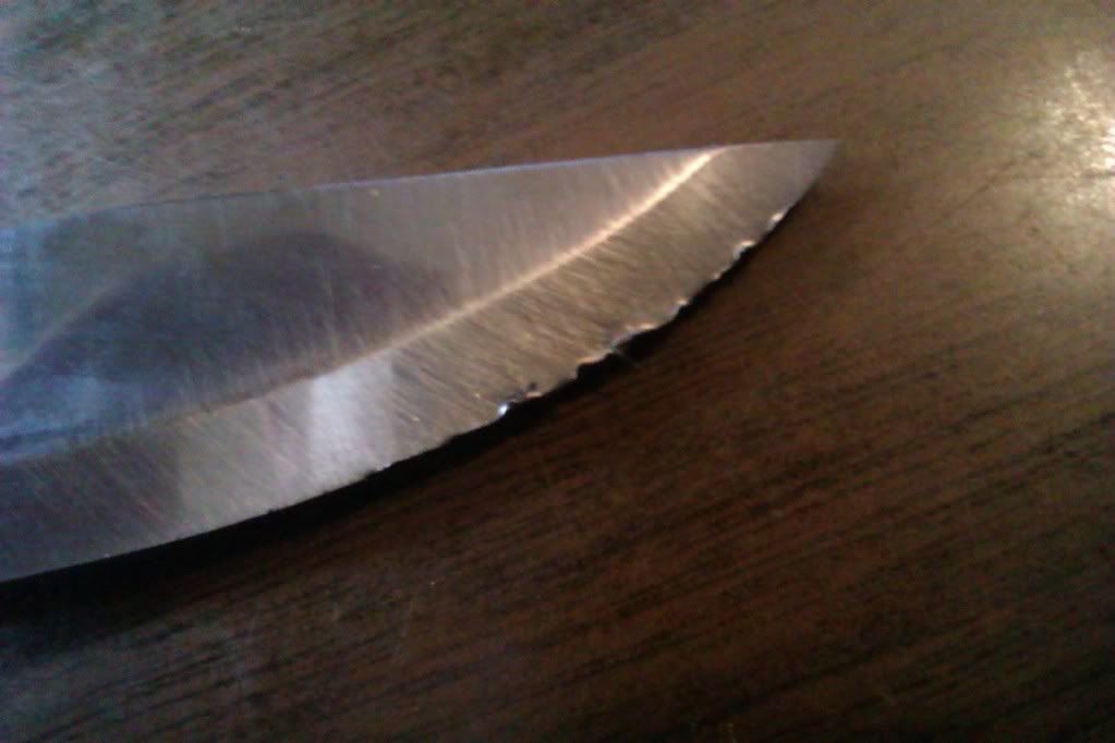

Bio sam danas na Kozjaku i bilo je super.Samo mi se jedna loša stvar dogodila.Trebao sam odsjeći jednu stabljiku i kako sam udarao nožem nisam osjetio da drugim krajem udaram u kamen jer je bio obrastao travom.

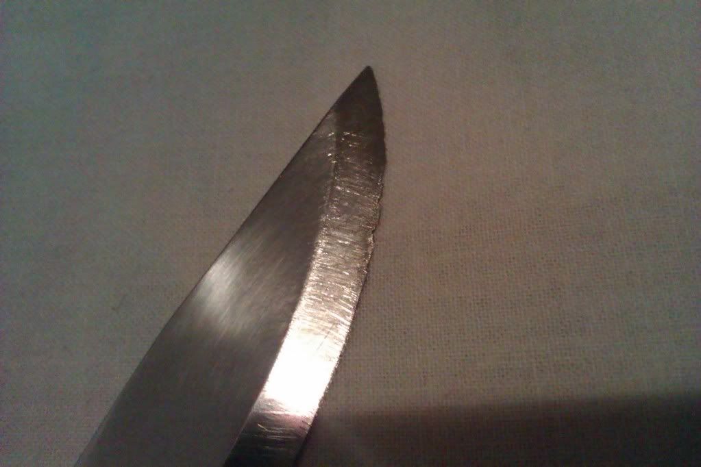

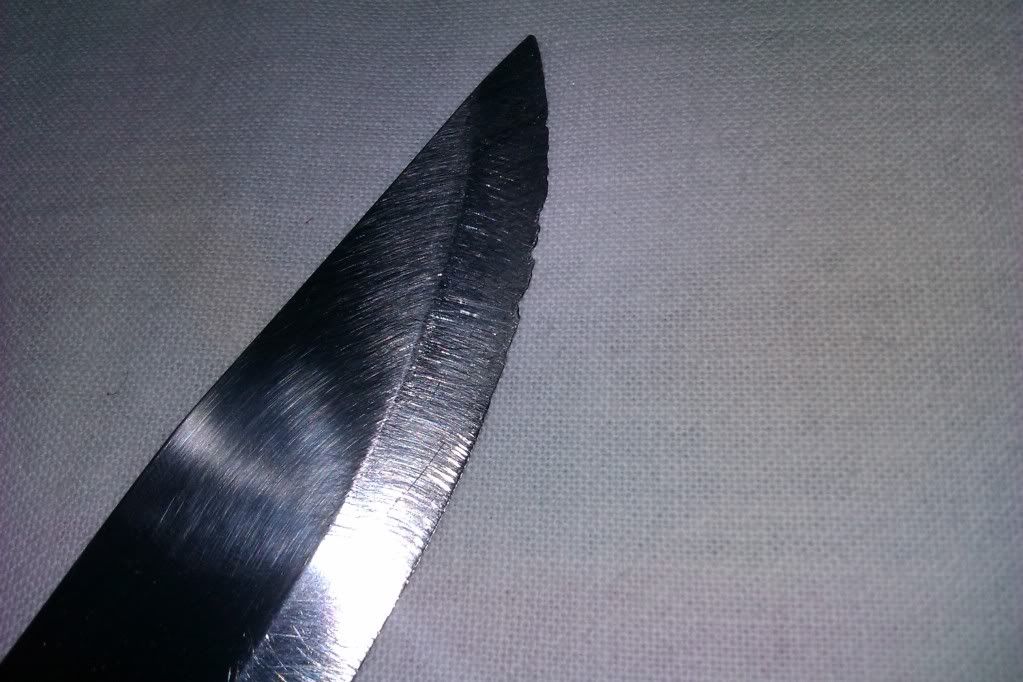

Evo nakon MALO rada,ali ima tu još posla uglavnom rađeno je turpijom i brusnim papirom gradacije 80.Je da sad imam puno ogrebotina na nožu,ali to se da srediti.
Ima tu još posla ,ali eto malo slika za vrijeme popravka.Mislim da sam napravio pola posla
neraćunajući oštrenje

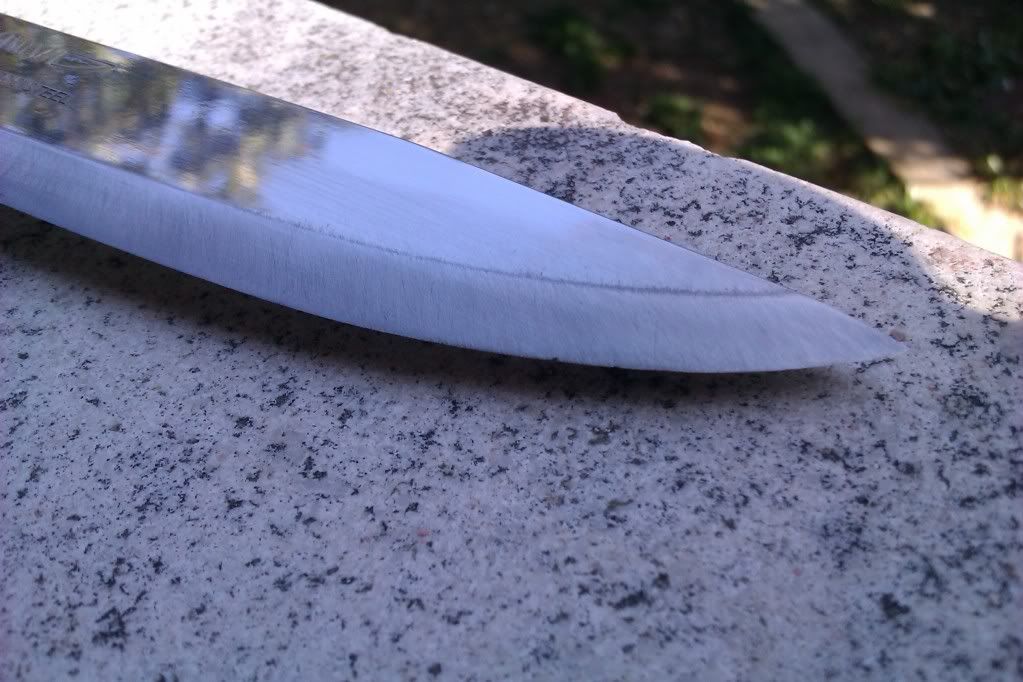

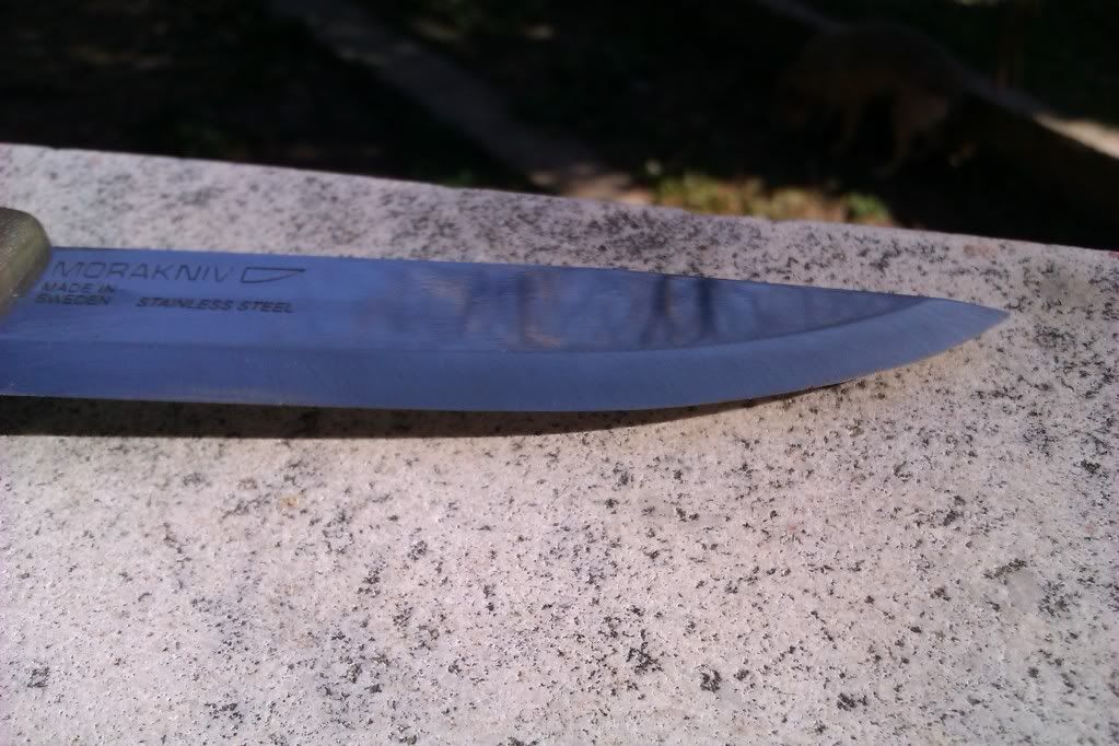

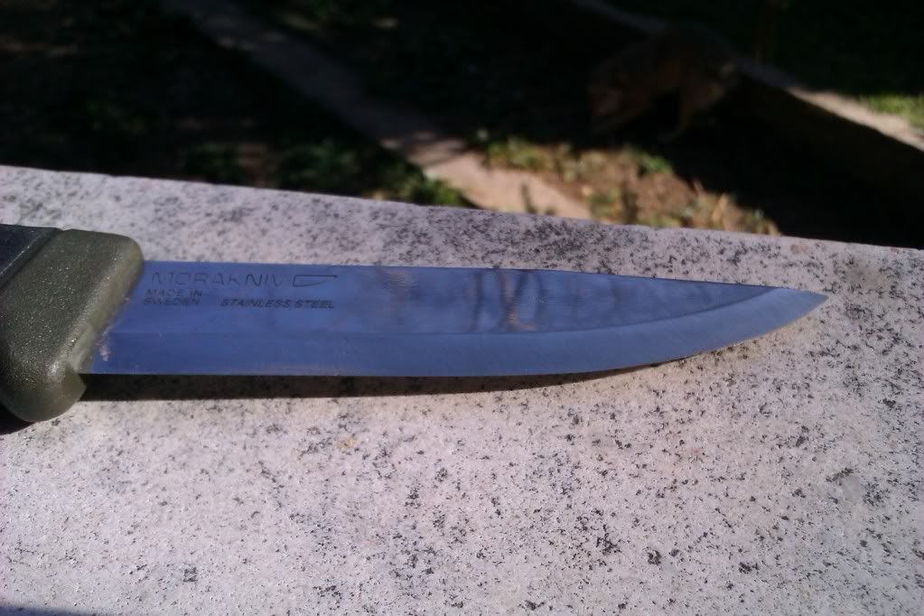

Evo kao što sam rekao danas idu slike.Znaći sredio sam svoju Moru,ali ne perfektno jer mi zapravo ova dva zubića šta su ostala nesmetaju možda ih skinem idući put kada budem oštrio.Što se tiće same oštrice stao sam oštriti na gradaciji 1000 koji je brusni papir bio već dosta istrošen pa je oštrica dosta kao što vidite.Mislim da bih još mogao kupit brusni papir gradacije 1000,2000,4000 i onda poliranje pa će se sjajit.
ali uglavnom da ne duljim.Prvo sam turpijom maknuo one djelove šta su virili sa strana.Te poćeo kao da oštrim brusnim papirom.Poćeo sam gradacijom 80.Sredio sam večinu.Tada sam sitno radio okomito na oštricu,ali ne puno.Te nastavio kao da oštrim evo ovako je to izgledalo
na kraju
Tada sam nastavio oštriti gradacijama 180,220,280,500 i završio kao što sam rekao 1000 samo je brusni bio dosta istrošen tako da nije obavljen dobar posao s ovim gradacije 1000
I na kraju to ovako izgleda
Polirao sam nož i stropao oštricu.Ali stropanje bi bilo bolje da sam radio s dobrim papirom gradacije 1000 te poslje 2000 i 4000.Ali eto to bi bilo to.
Ova tema će nadam se pomoći onima kojima se dogodila ista ili slićna stvar kao i meni.
